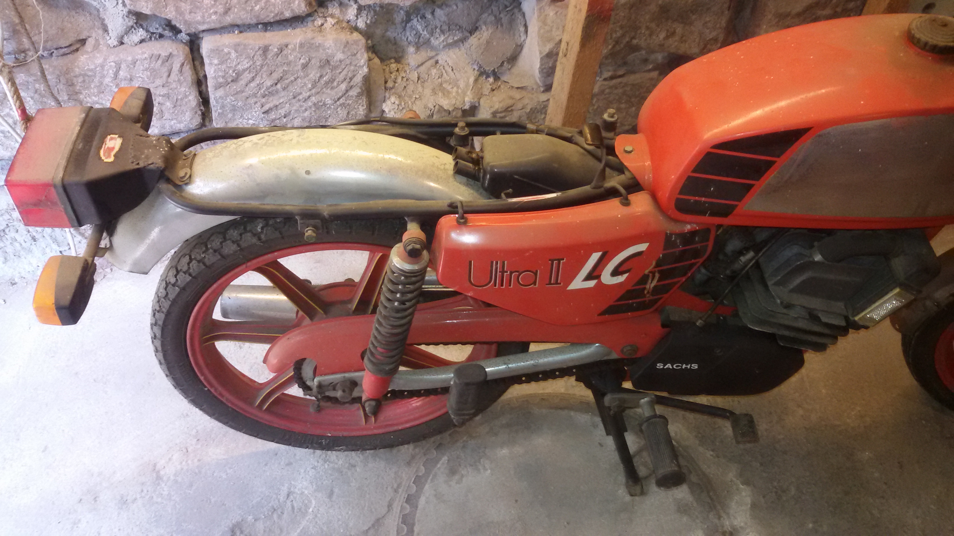

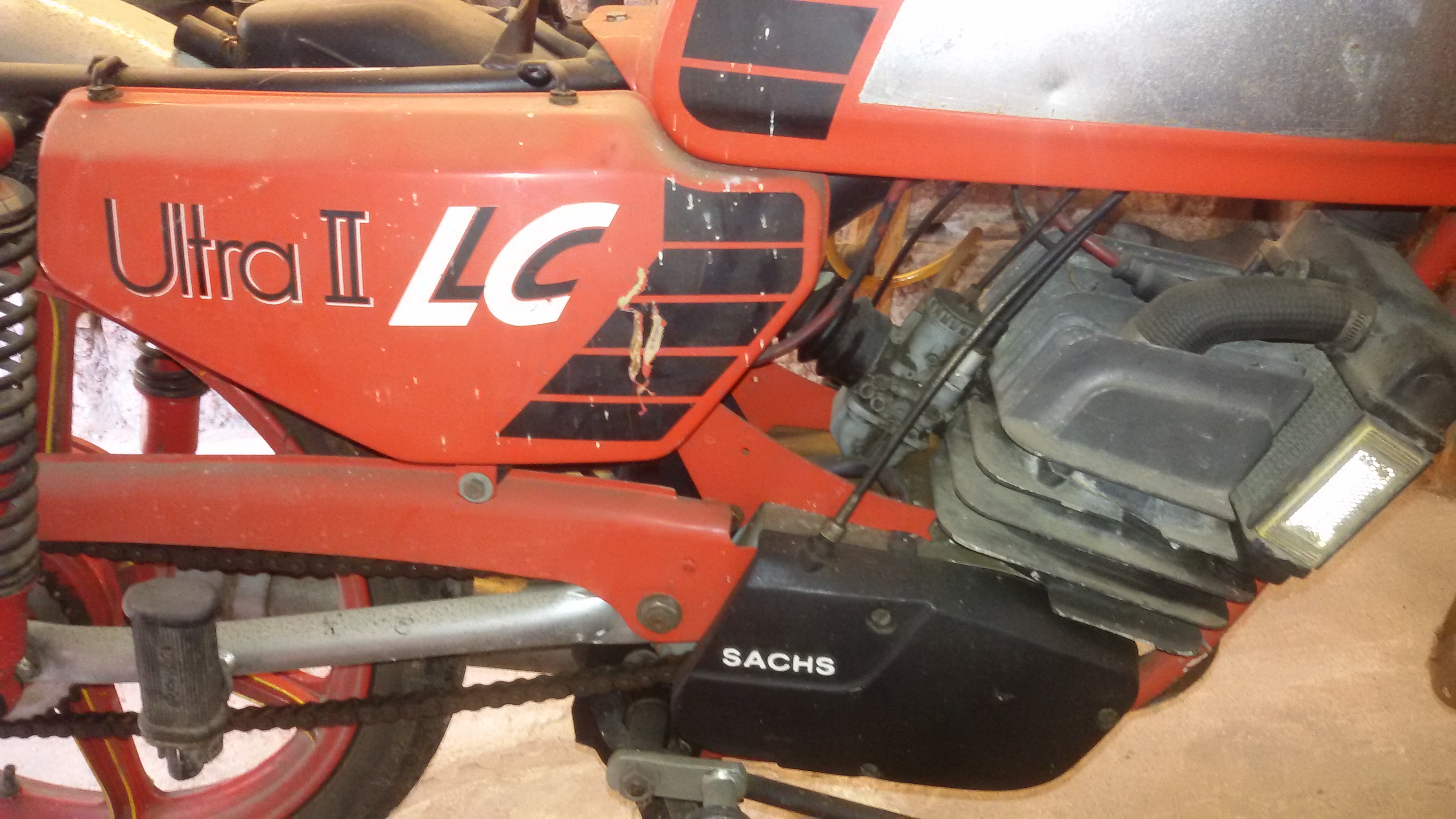

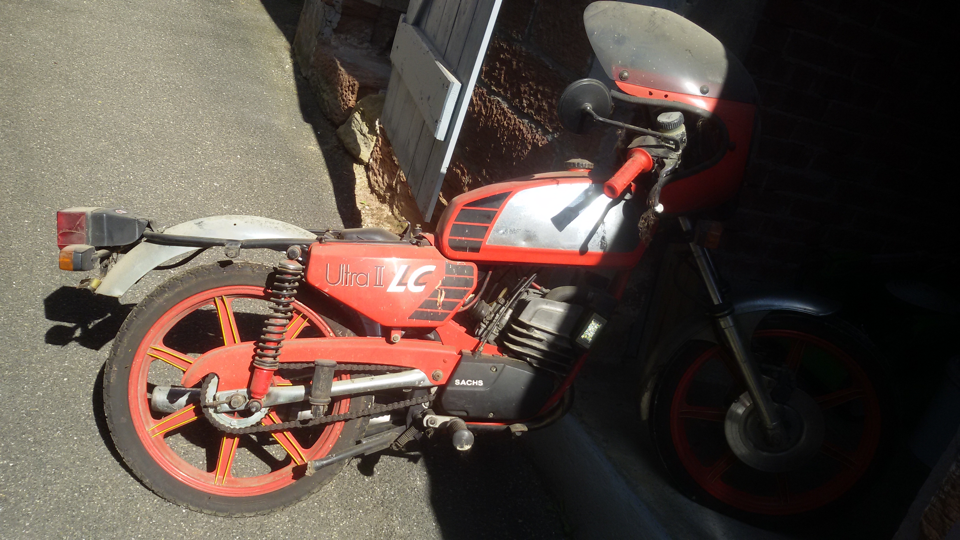

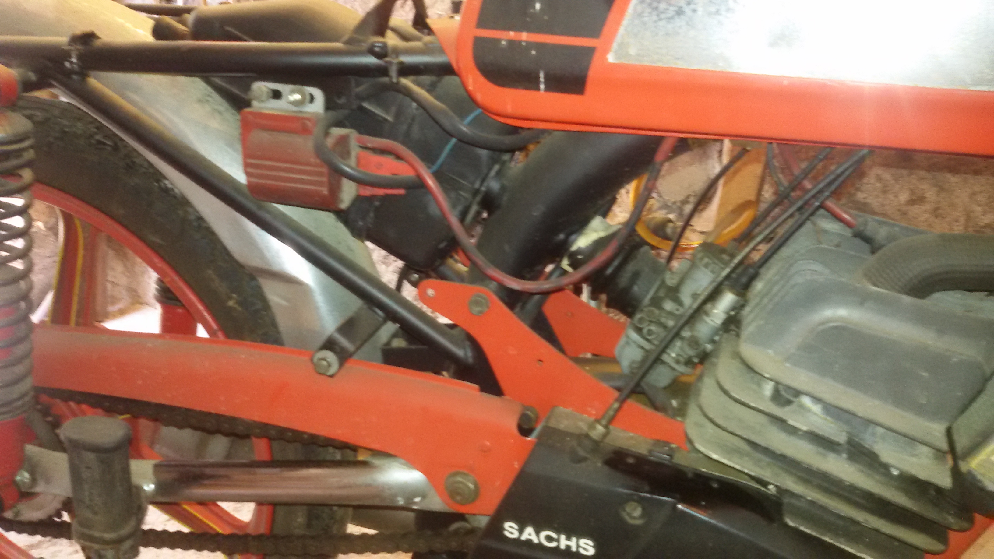

Hallo Forengemeinde :)
Heute habe ich sie aus ihrem "Loch" befreit und sie hat nach 35 jahren mal wieder die Sonne gesehen.
Die Schwinge ist verchromt........gabs so wohl auch nicht bei Hercules.
Alle Flüssigkeiten sind noch vorhanden und der Motor dreht sich ganz leicht :) ( habe nur ganz klein bissele gedreht :) )
Das Rücklicht habe ich auch schon einem Beruchtest unterzogen - denke das gibt es noch zu kaufen.
Im angebauten Zustand konnte ich leider keine Nummer auf dem Auspuff finden......
Der Sprit stinkt "saumäßig" boah
Kasimir

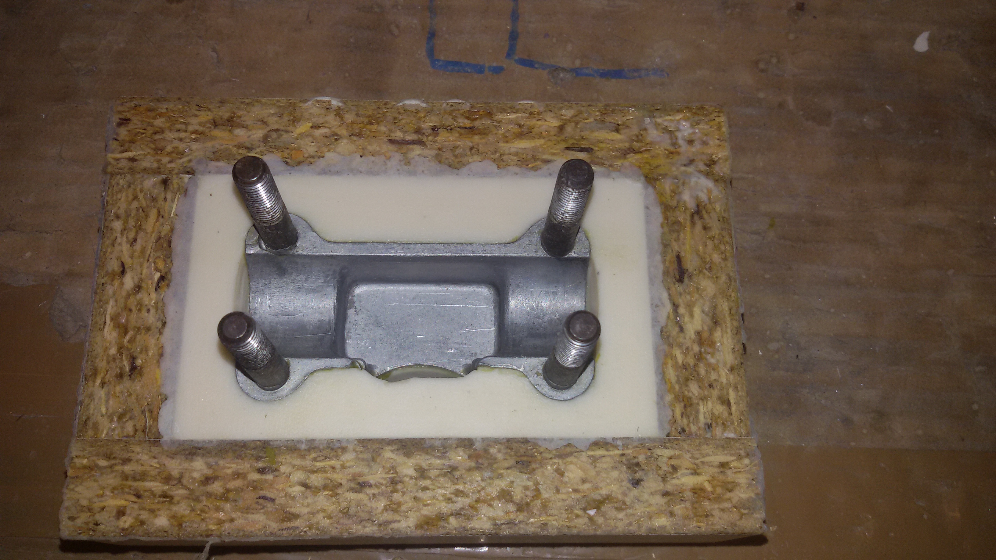

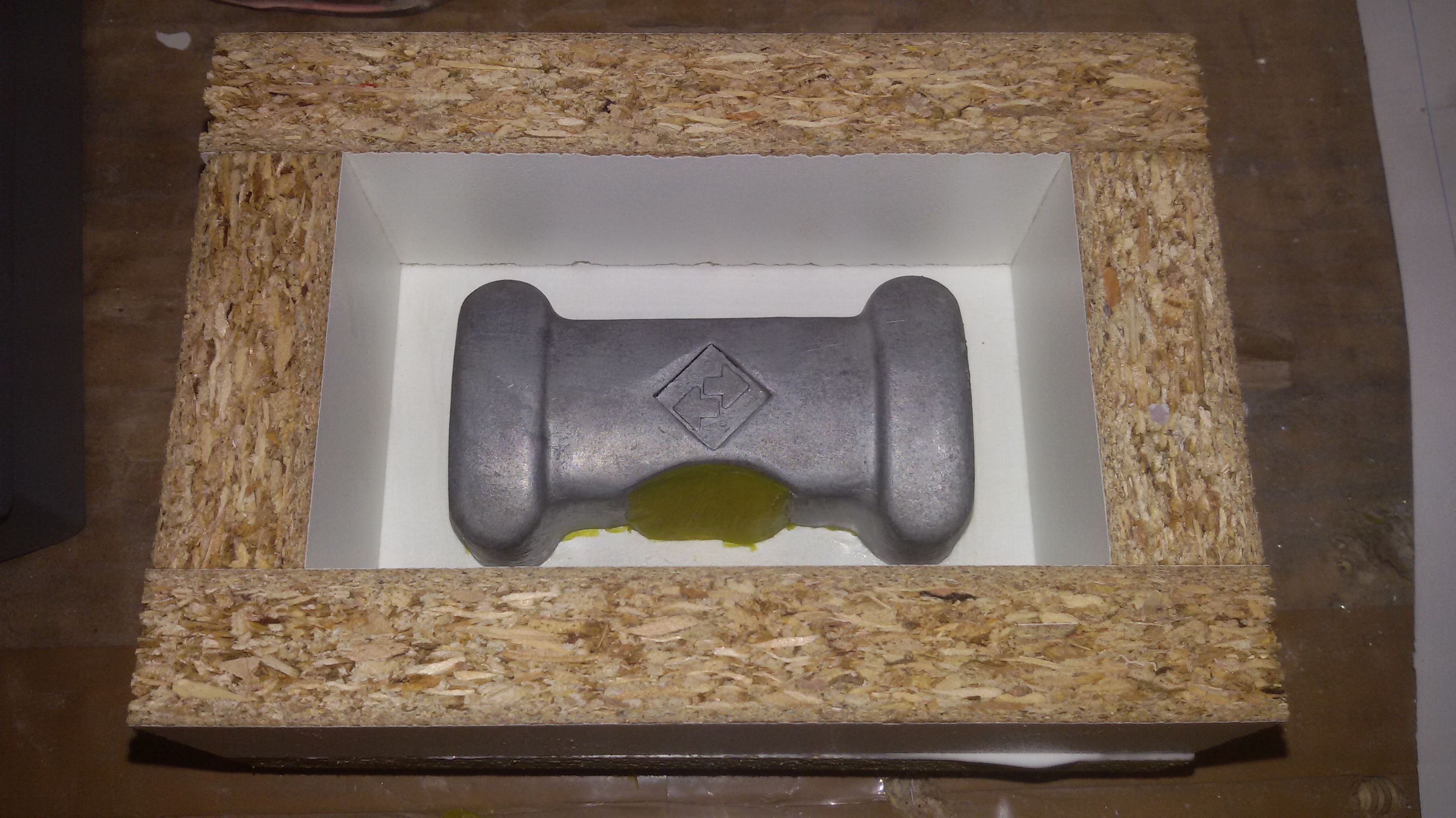

Ich habe dann mal angefangen die Lenkerplatte abzuformen damit der "Ausleiher" das Original so schlell wie möglich zurückbekommt.
Weiterhin habe ich mich entschieden eine Produktionsform zu erstellen - wie das dann genau ausschaut werdet ihr dann hier sehen. :)
So hier mal die ersten Bilder vom abformen des Originalteils.
Kasimir

Wahnsinn.... Du bist ja eine richtige Konifere :D
...wow...ich bin beeindruckt :!:
Ähhhm, jetzt noch ein paar Kolben und Zylinder gießen :mrgreen:
Grüße,
Al
Quatsch, das ganze Moped in den Schlamm schmeißen, Gipsform machen.
Einfacher gehts nicht.
ja , richtig super .
ich hätte da auch Interesse :psycho:

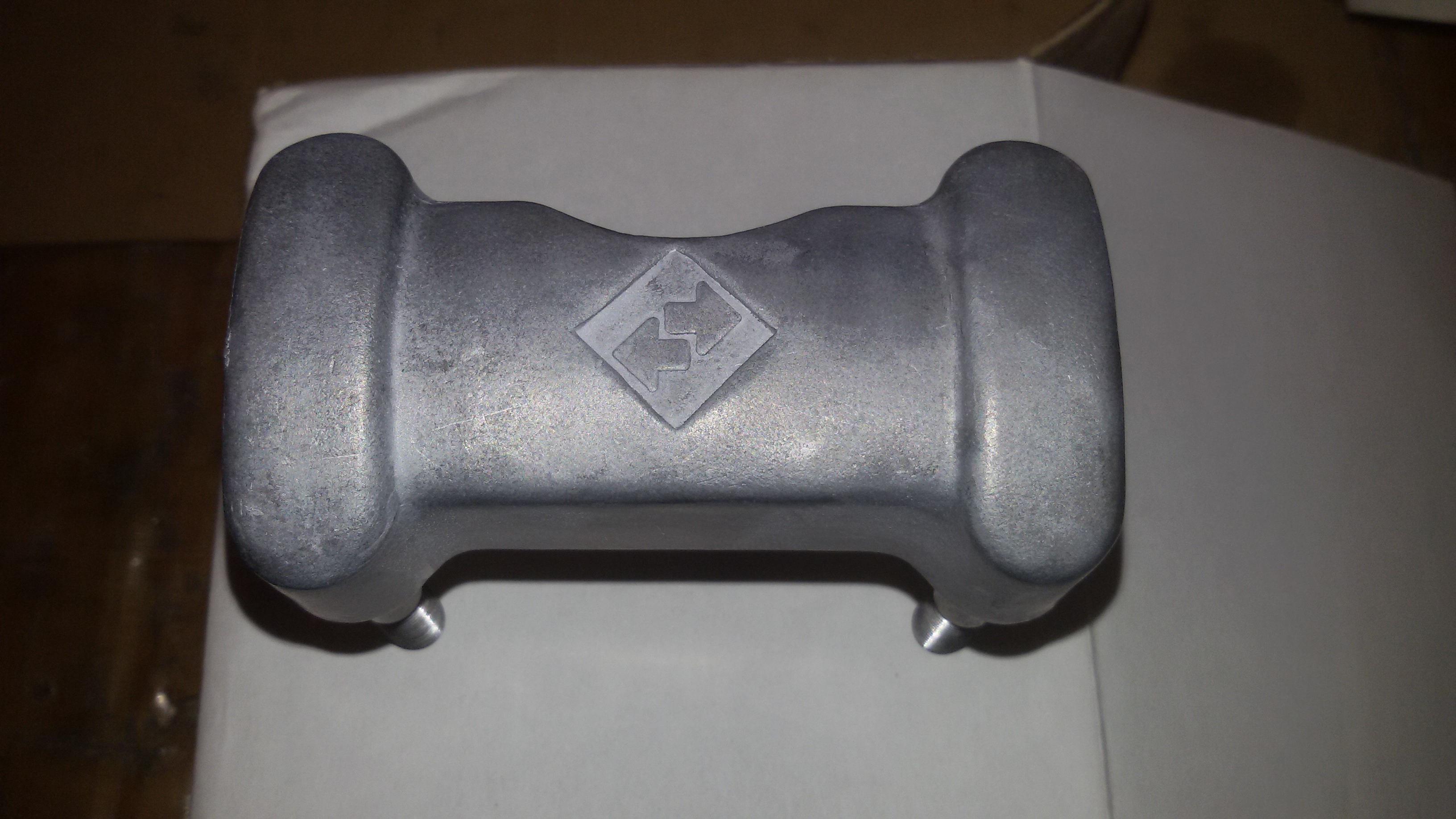

Hallo Kasimir,
super gemacht! An einer Lenkerhalteplatte hätte ich auch Interesse.
viele Grüße
Peter
aber wenigstens werden die dann wohl passen.
Mache bekannten Händler sind ja zu blöde dazu.
