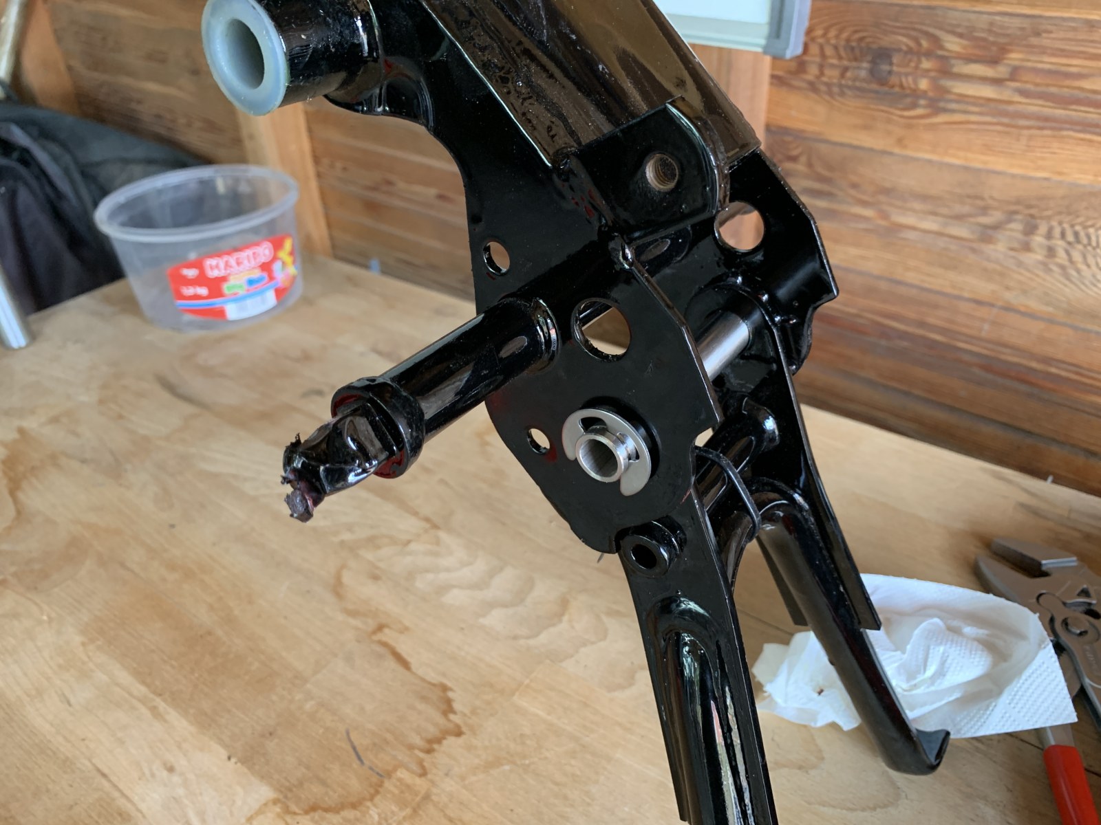

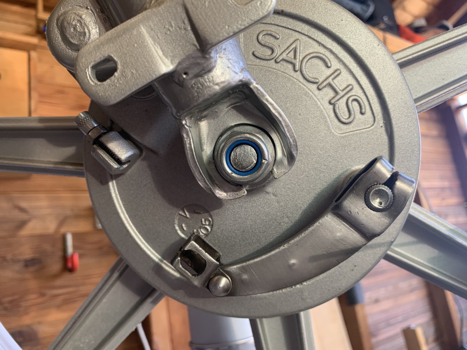

			Ja, den Dichtring habe ich (noch) nicht, dachte mir besser als nichts.Auf die Starterachse kommt regulär ein Dichtring,kein Oring.

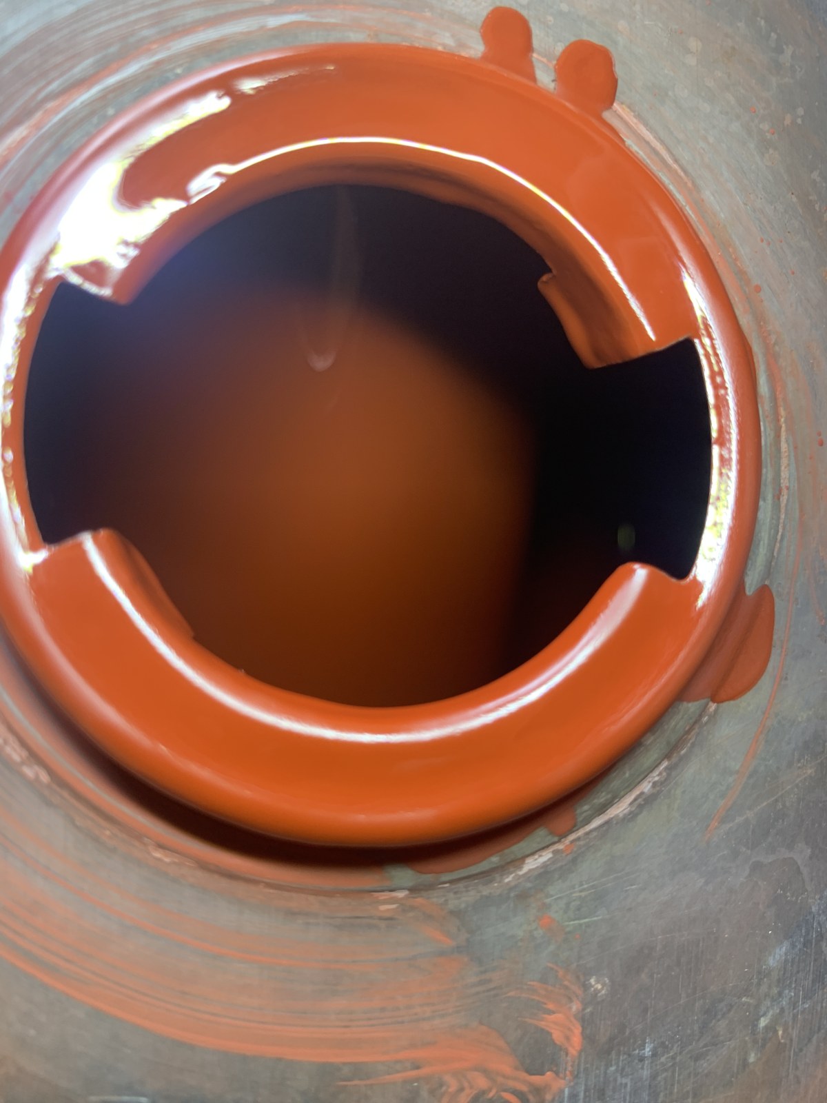

Dichtring ist verbaut und alle Dichtflächen wurde vorm Lackieren abgeklebt.Kupplungsdeckel untere M6 Schraube rechts Kupferdichtring verbaut? Dort ist auch Ölablass.

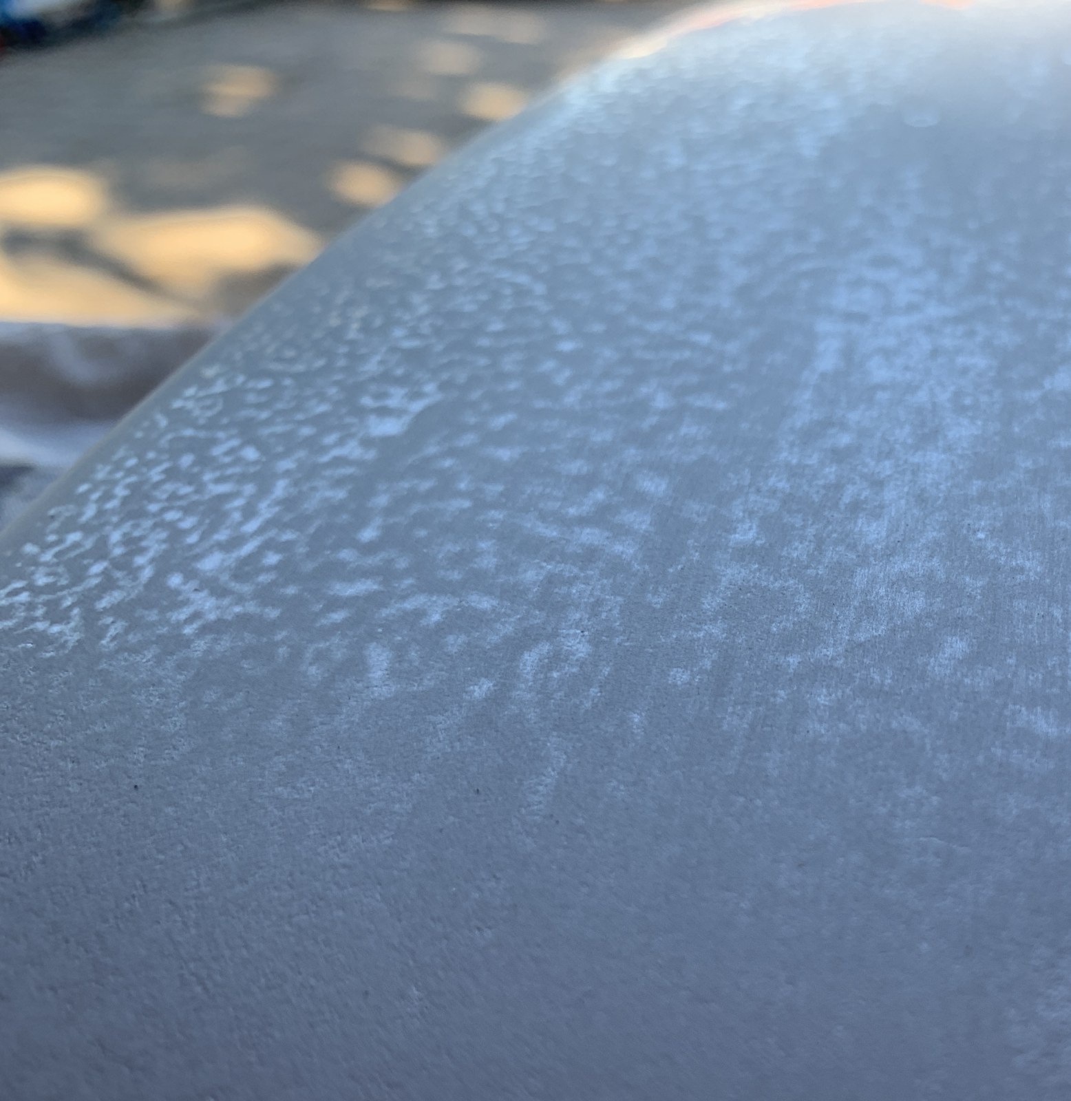

Dein Kupplungsdeckel hat doch schon schönen Schrumpflack.

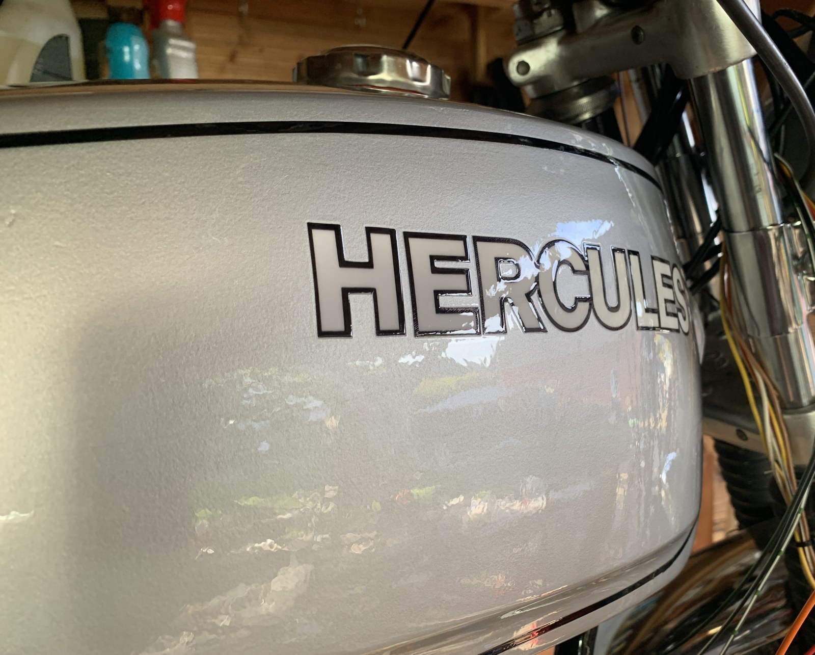

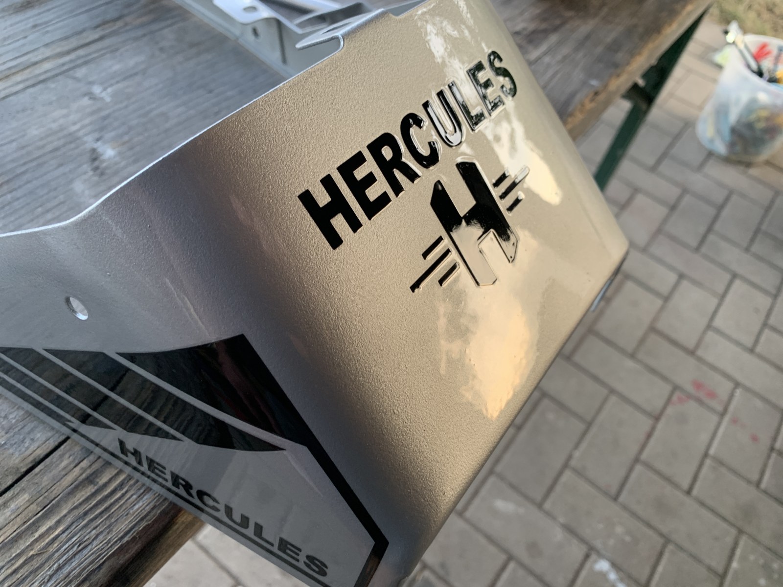

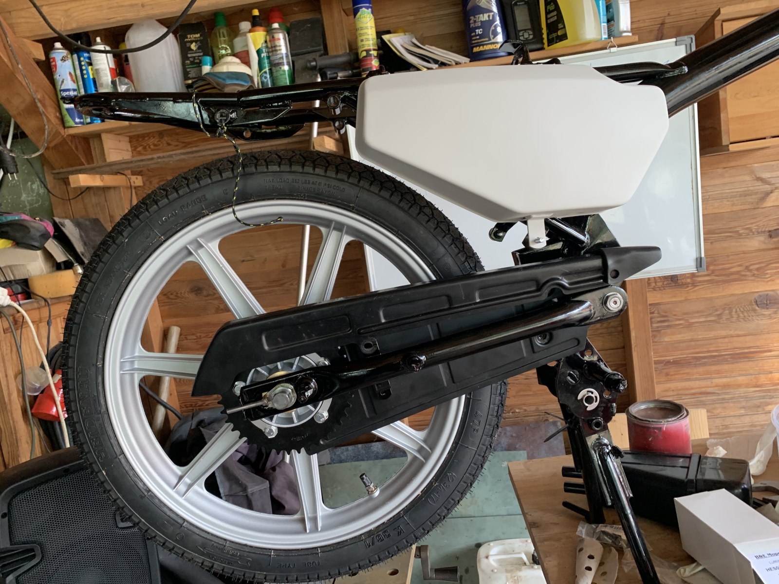

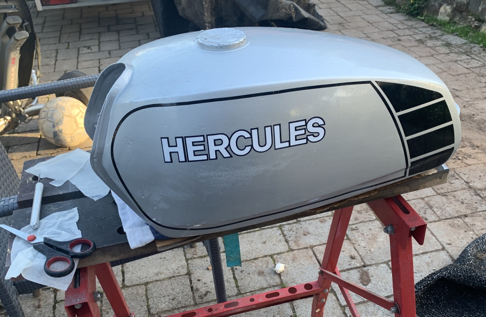

			Muss nicht immer alles original sein. Etwas individuell darf es gerne sein. Hauptsache ist nur, dass Du kein 휴 택시타고 verwendest.Der Hercules Schriftzug am Heck ist wahrscheinlich zu groß im Vergleich zum Original.
