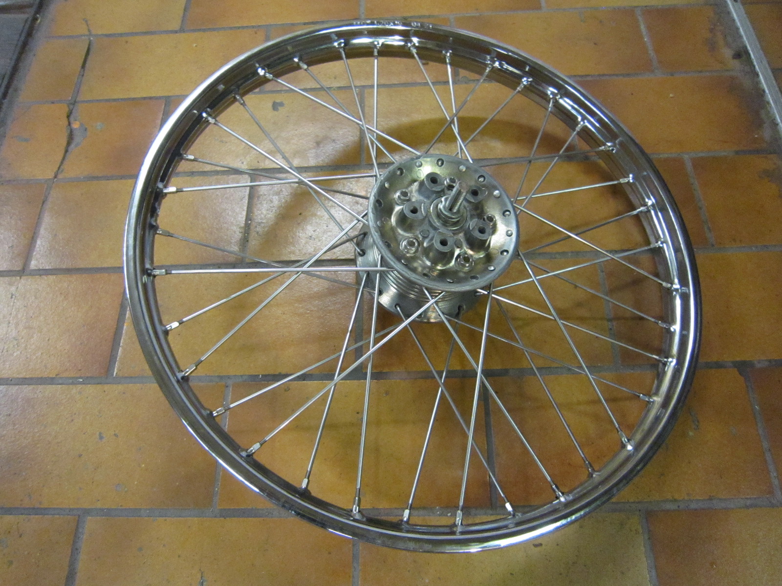

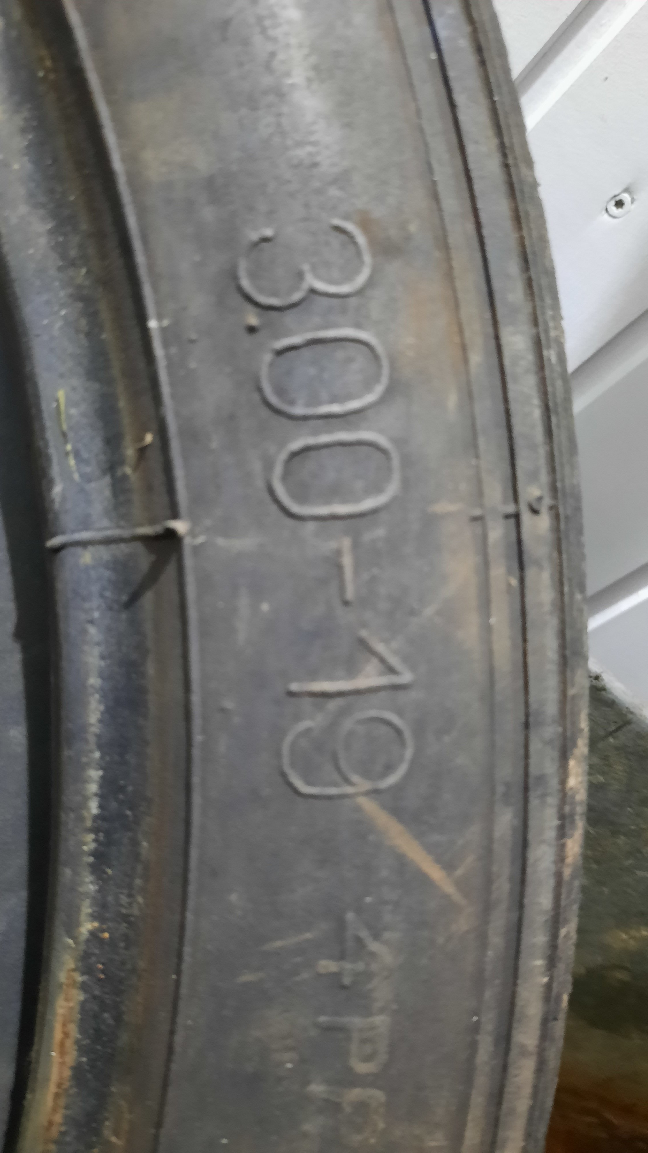

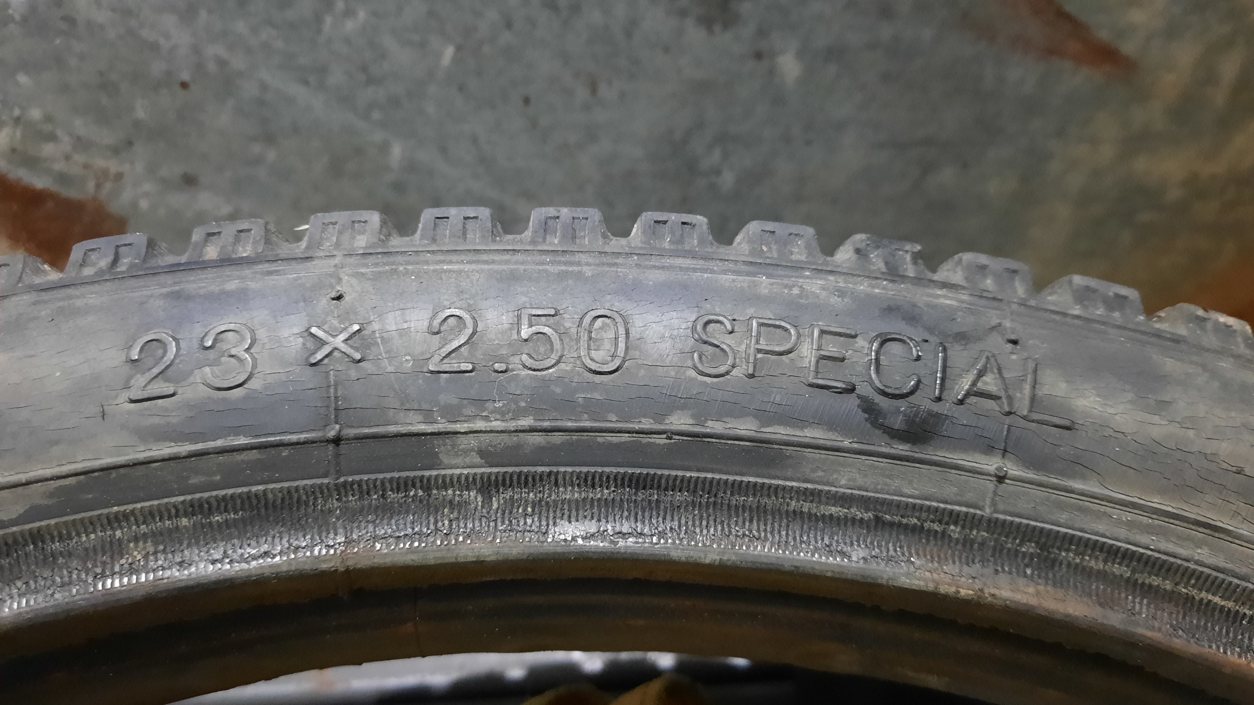

Ich möchte demnächst meine Felgen und Reifen erneuern und habe folgendes Problem:
Die alten Reifen hatten 2 verschiedene Größen.
und
Laut Ersatzteiliste waren Reifen von 2x23 Zoll verbaut. Meine Felgen haben einen Durchmesser von 502mm, und eine Breite von 54mm außen, bzw. 40mm innen.
Die Speichen haben eine Länge von 210 mm.
Die Radnaben sind die üblichen Naben mit 160 mm Durchmesser.
Jetzt frage ich mich, welche Felgengröße nun passt. 2x23 ist ja eine alte Bezeichnung. Die neue Bezeichnung soll 19 Zoll sein, aber auch die 2 davor?
Korrekte neue Bezeichnung müsste 2.00-19 sein.
die korrekte bezeichnung ist 2.00-19.
an der miele sollte auch eine 36loch felge sein.
da gibts relativ gute nachbaufelgen.
und das sehr günstig!
1,2 x 19zoll.
passend für 2,00 und 2,25 reifen.

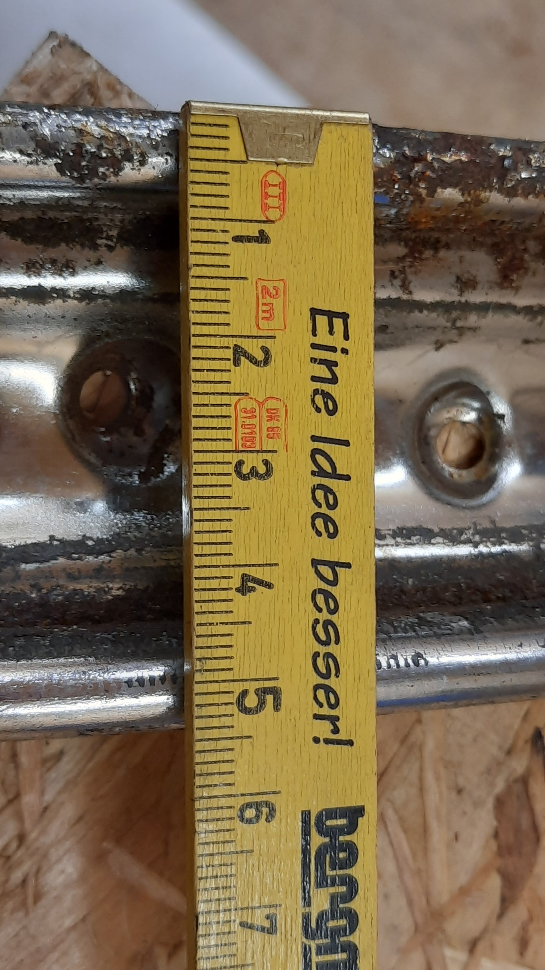

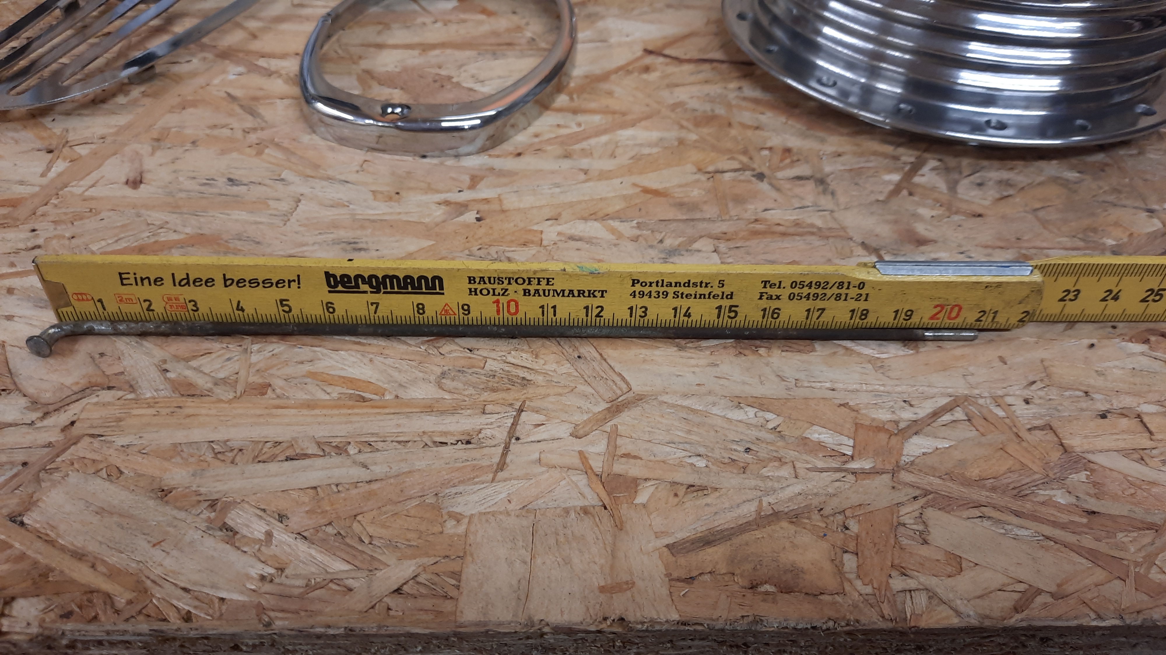

zur speichenbestellung musst du aber richtig messen!
bei einer kröpfung wie am foto,
geschätzte 115 grad,
mit dem zollstock an der längsten stelle direkt unter dem "pilz"
bis ende gewinde messen.
nach deiner messung bestellst du die sonst um einiges zu kurz!
Moin. Sonst zu einer ordentlichen Fahrradwerkstatt gehen. Die haben Speichenlehren. Da kann man die Länge
exakt bestimmen. Grüße aus dem Wald. Rolf

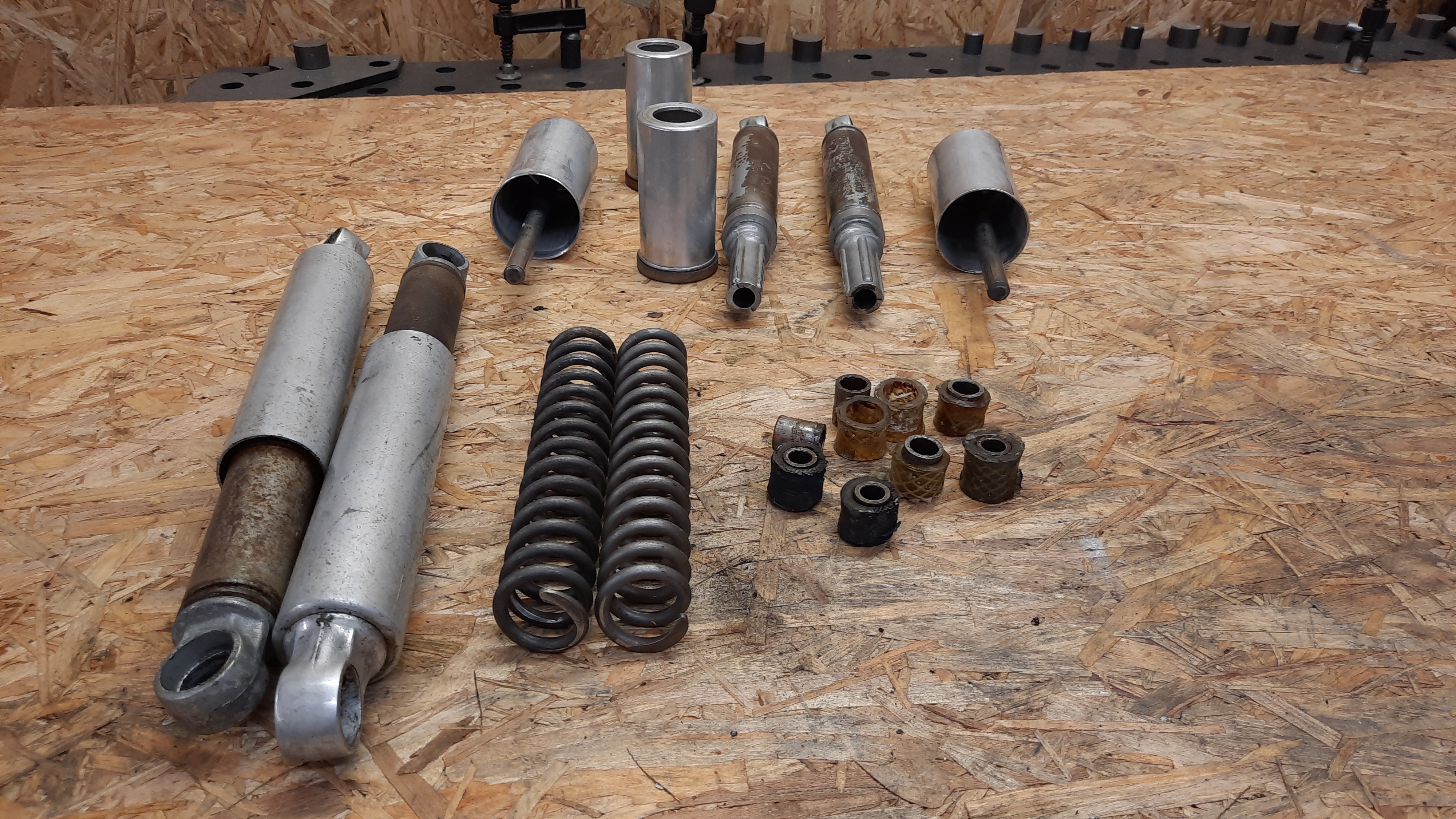

Ich habe mir heute mal die alten Stoßdämpfer vorgenommen. Die hinteren konnte ich gut zerlegen und reinigen. Die vorderen leider nicht. Drehen und ziehen bleibt erfolglos.
Dafür gingen die alten Gummibuchsen mit Hilfe der Werkstattpresse umso leichter raus.
Beeindruckend: Einige Buschen bestanden aus altem Druckluftschlauch mit Messingrohr und waren eingeklebt.

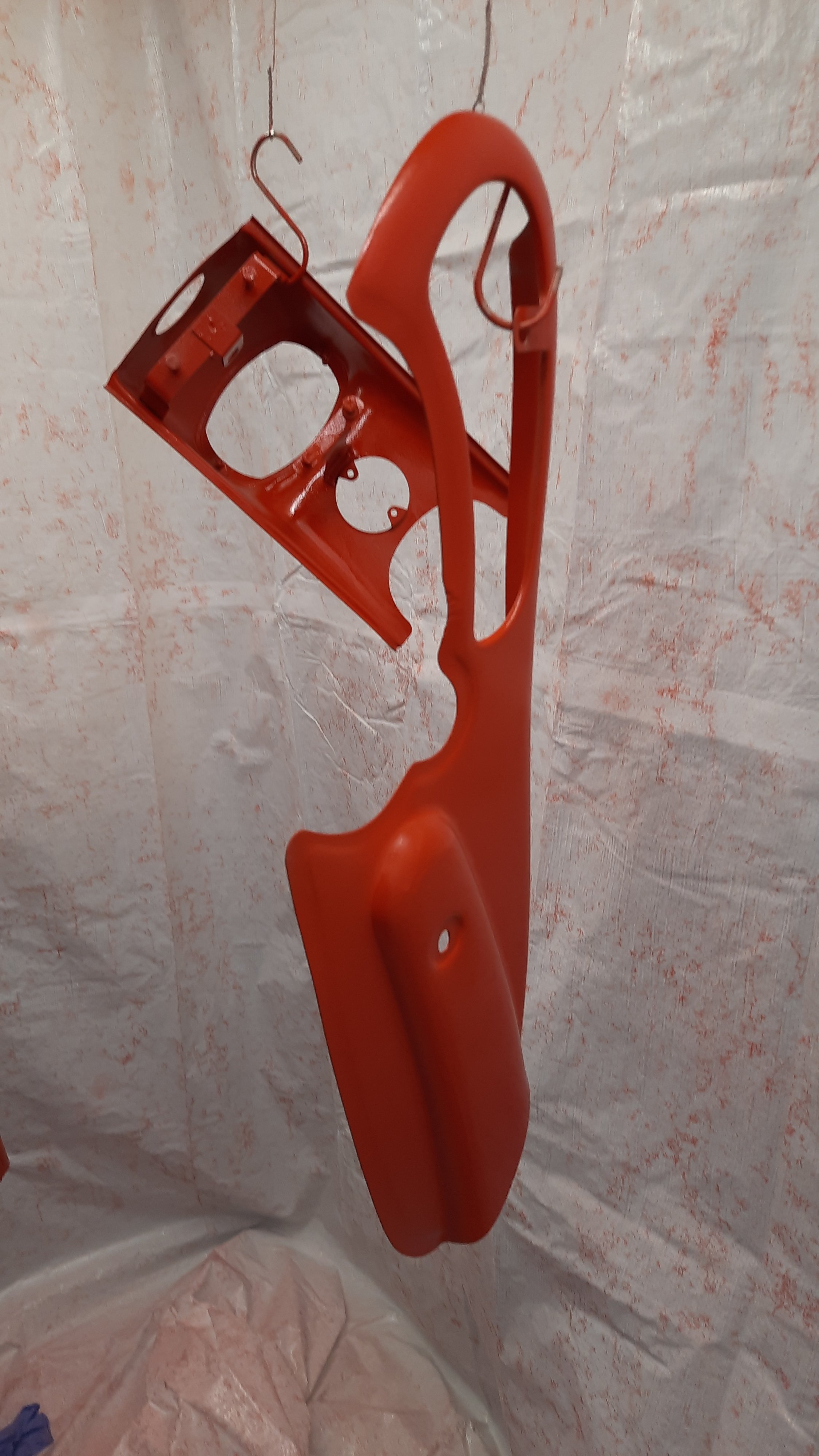

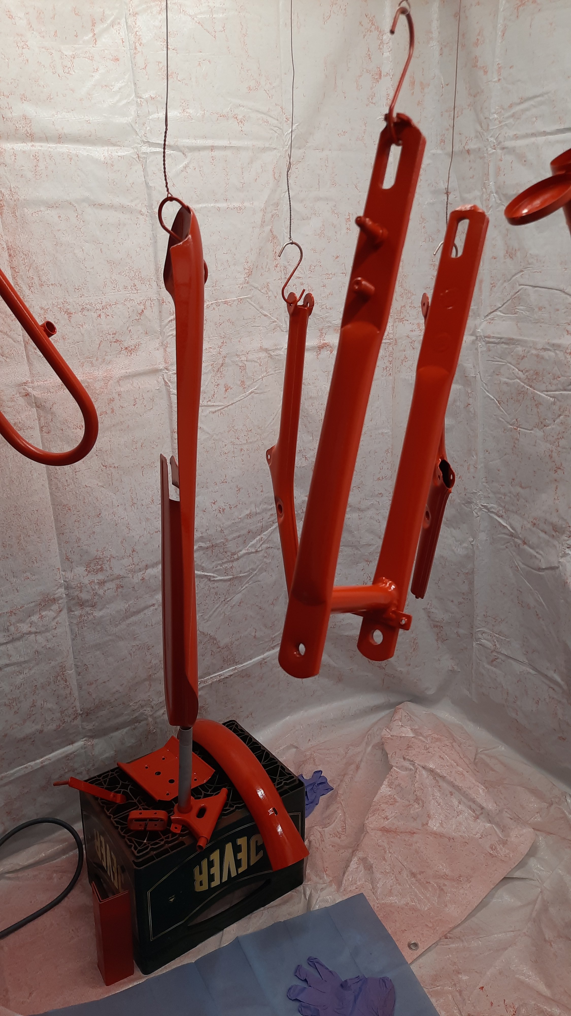

Heute habe ich die ersten Teile lackiert. Erst mal alles, was Korallenrot werden sollte. Mit der HVLPPistole muss ich wohl noch etwas üben. Es hat ganz schön genebelt.
Einen Teil meiner Werkstatt habe ich bis zur Decke mit Planen abgehangen, einschl Decke und Boden. Das war auch gut so.Der Spritznebel ist überall hingezogen.
Morgen kommen der Rahmen und das vordere Schutzblech an der Reihe. Wenn ich das mit dem Nebel nicht hinkriege, werde ich beim nächsten mal auf Spraydosen umsteigen.
hallo klaus!
nicht schlecht, aber noch lange nicht gut.
ausser es ist nur der vorlack für einen 2k klarlack in glänzend?
das ist jetzt kein gemecker!!!!!!
du hast die meisste farbe in der gegend rum verteilt.
mit sicherheit die falsche pistole für kleinteile!
mach mal ein foto davon.
tipp:
bestell noch 3 sprüdosen avo 2k hochglanz klarlack.
damit an den sichtbaren stellen nochmal drüber.
besser kann ichs nicht erklären........
die beiden schutzbleche und tausend andere teile
sind 3m weiter vom wekstatt öko fenster staubfrei
in hochglanz lackiert

Die Teile glänzen schon, das kommt vielleicht auf den Fotos nicht so rüber. . Unschön ist nur der Nebel. Ich habe die Teile aber auch hängend lackiert. Das war nicht optimal. Gleich kommt der Rahmen dran. Der steht fest auf einem Bock.
