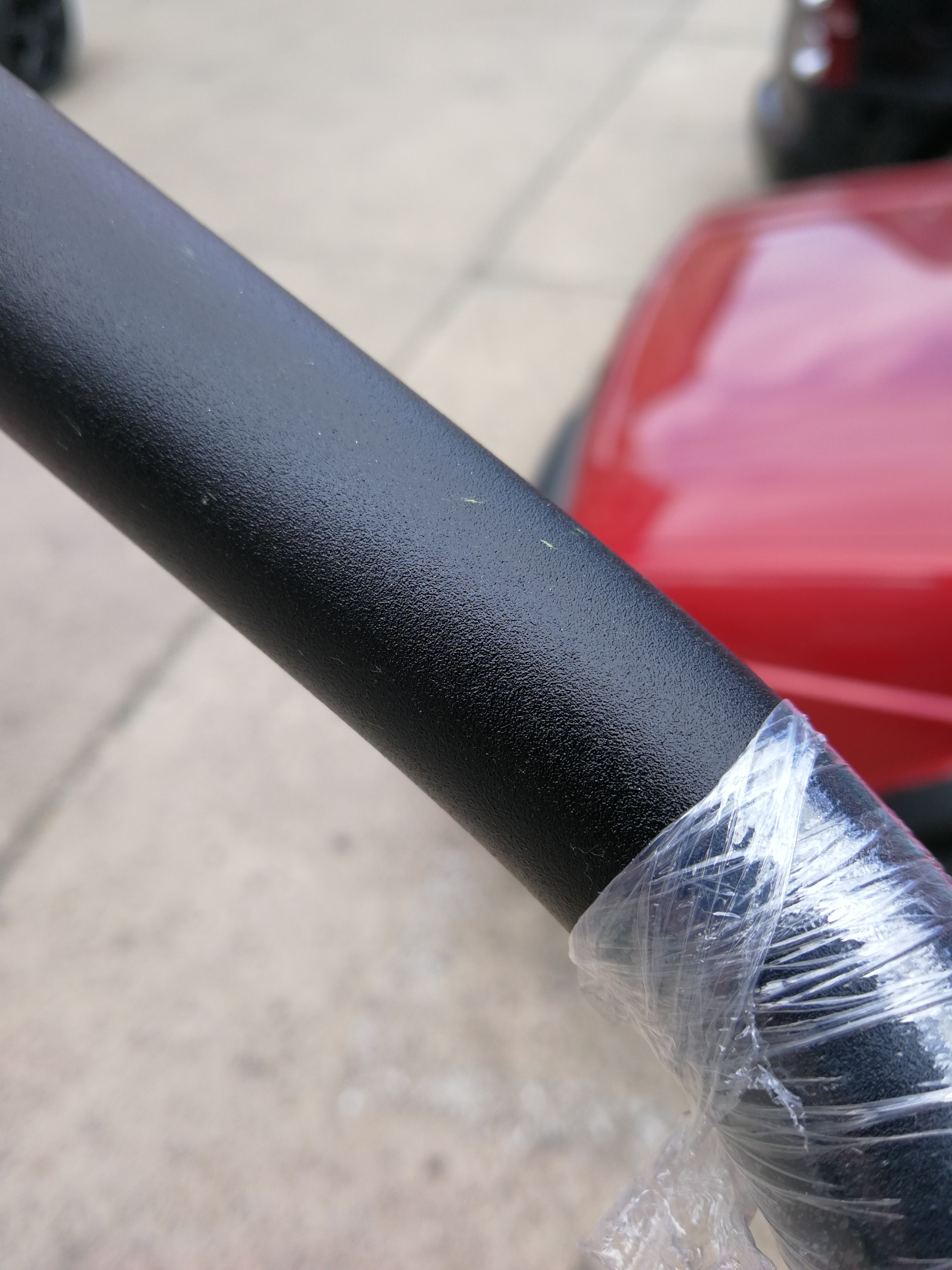

Das macht man heute per Pulverbeschichten.
