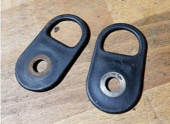

Hallo Forengemeinde :)
Ich habe heute bei EBAY-Kleinanzeigen eine Anzeige mit 2 Bremsleitungshalter für eine Ultra gesehen.
An meiner Ultra habe ich keine solche Halter gefunden - in den verschiedenen Explosionszeichnungen bin ich ebenfalls nicht fündig geworden.
Kann jemand sagen ob diese Halter bei der K50 Ultra LC verbaut waren.
Wenn ja wo waren die befestigt ?
Kasimir

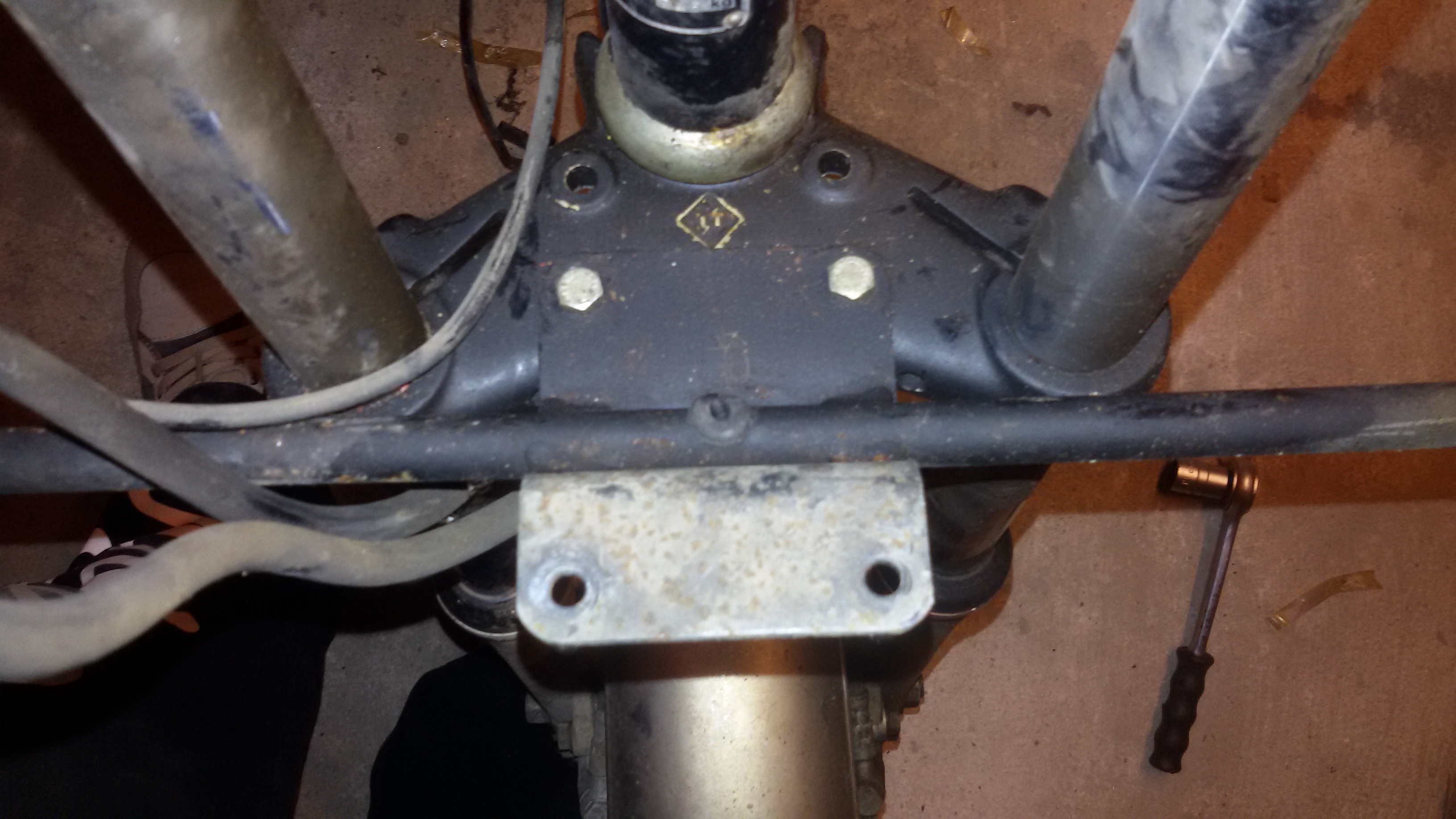

Die sind bei der Ultra auf die untere Gabelbrücke geschraubt und die Bremsleitungen laufen da durch, damit wird verhindert daß sie vom Lenkanschlag eingeklemmt werden.

Kasimir<br /><br />-- 01.05.2019 23:18 --<br /><br />Also also an die untere Gabelbrücke da wo auf dem Bild noch die 2 Löcher frei sind ?
Kasimir
Hier siehst du es genau

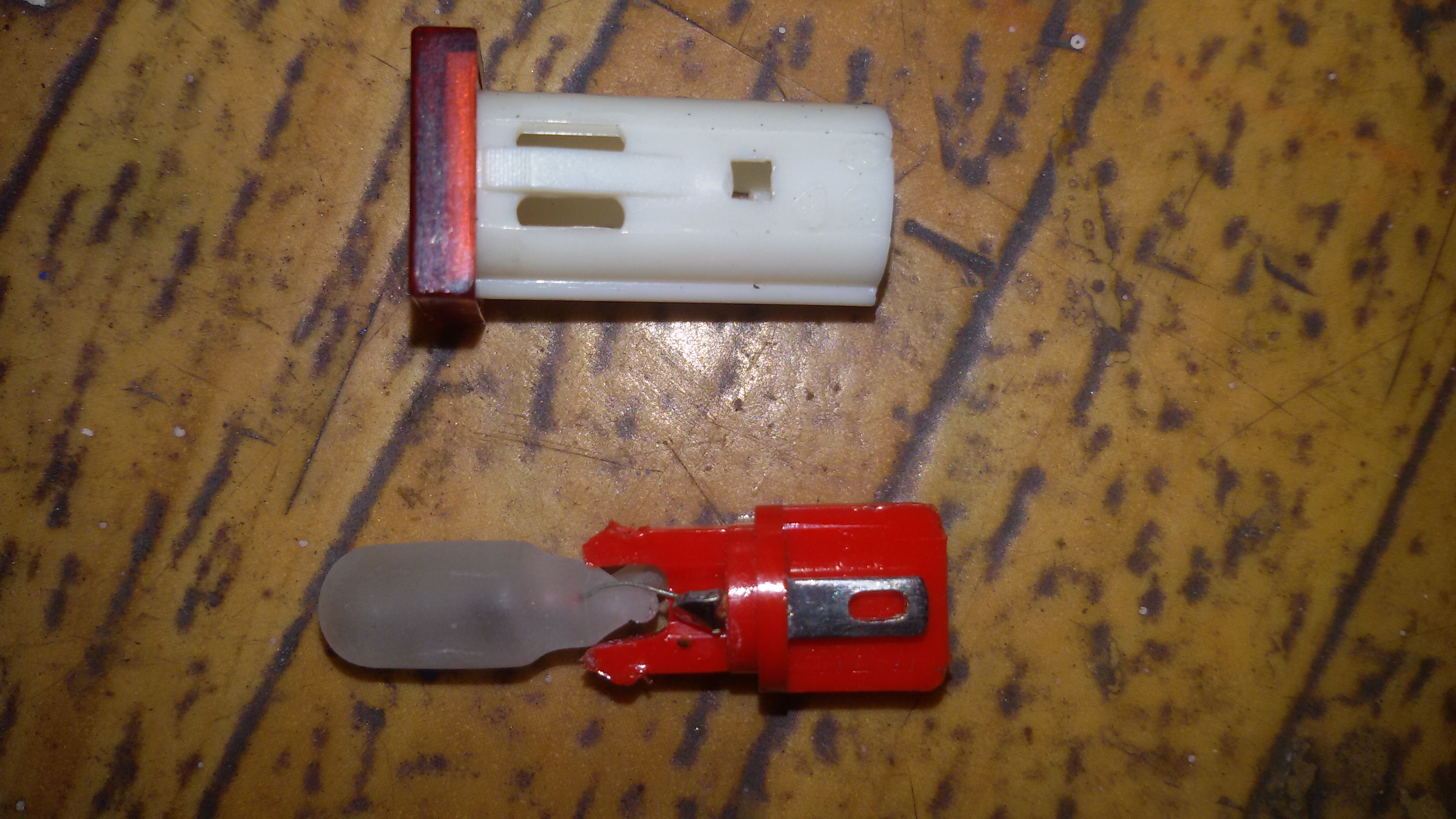

Habe mich heute mal um die Instrumente gekümmert.
Leider ist die Kontrollleucht für die Wassertemperatur defekt.
Ich hänge mal 2 Bilder an.
Folgende Frage an euch - Ist das eine Birne ? Wenn ja was ist das für eine - denke 6V ?????.
Gibt es dafür noch Ersatz oder Alternativen ?
Kasimir
