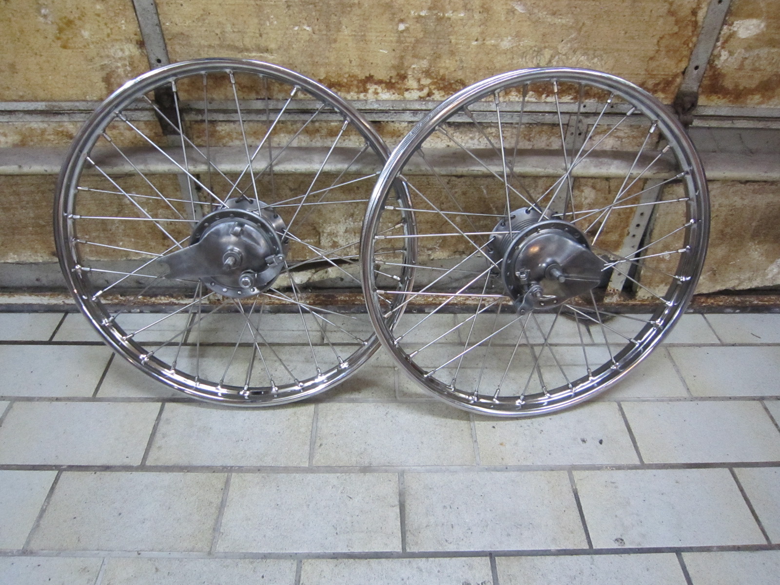

heute der räder nachmittag.
beim einspeichen hab ich mal nachgedacht.
früher hat ein rad fast ne stunde gedauert.
heute schaff ichs in 15 bis 20 min.
mein ziel sind 10 min.
werde also noch viel üben müssen........
Dafür beneide ich dich. Hab sowas nie gemacht 😄
Sehr schöne Räder!
20 min. zum Einspeichen und Zentrieren ?
Niemals in 20 min einspeichen und zentrieren.
vom zentrieren hatte ich ja auch nichts geschrieben!
nie und nimmer werde ich mir sowas noch mal antun.
die speichen richtig einfädeln, ist schon nervenkrieg genug.
zentrieren macht ein profi im nachbarort.
eigendlich macht der nur grosse motorrad räder,
geländemaschinen und speichen autoräder.
da gebe ich dem gerne pro moped rad die 30e.
montag bringe ich die beiden räder dahin
und kann dann dienstag oder mittwoch abholen.

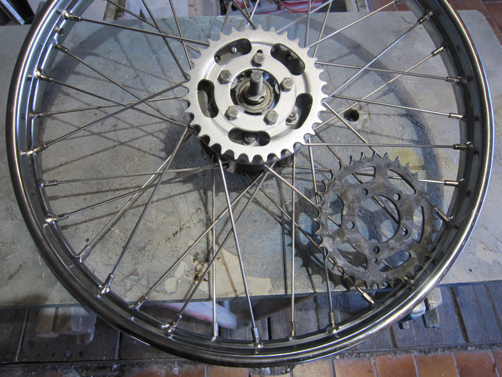

heute die räder vom zentrieren abgeholt.
zu jedem rad das fertig filmchen angeschaut.
einfach nur perfekt.
mit 75 hat er ja auch lebenslang genug geübt.......
das alte kettenrad ist schärfer als mein kreissägeblatt.
habs gegen ein gutes, gebrauchtes, mit knapp 1000km getauscht.
die neue kette lebt nun länger.

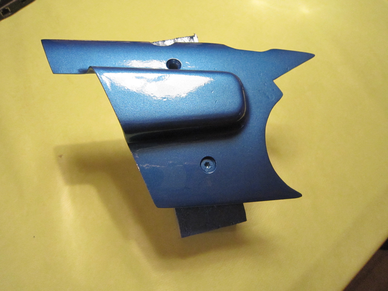

am freitag kommt die kompett zerlegte bergi.

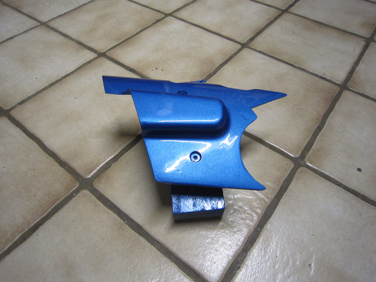

den dort fehlenden seitendeckel hab ich heute lackiert.
der auftrag: lackierung wie vom werk!
es ist nicht so einfach, die grottenschlechte werkslackierung zu kopieren.
überall in den alu teilen sind kleine lunkerstellen, die müssen bleiben.
hochglanz gab es auch nicht.
also nur glanz.
nicht so einfach zu mischen.
beim 2k muss ein höherer anteil verdünnung dazu,
dann trocknet der klarlack schneller an,
etwas rauher und etwas matter.
ich denke, das passt jetzt so.
eigendlich wollte ich keine bergi ganzlackierung mehr machen.
15 buntlackteile, 3 schwarze und 2 silberne kleinteile.
mal sehen, obs die aller, aller letzte komplett lackierung war???

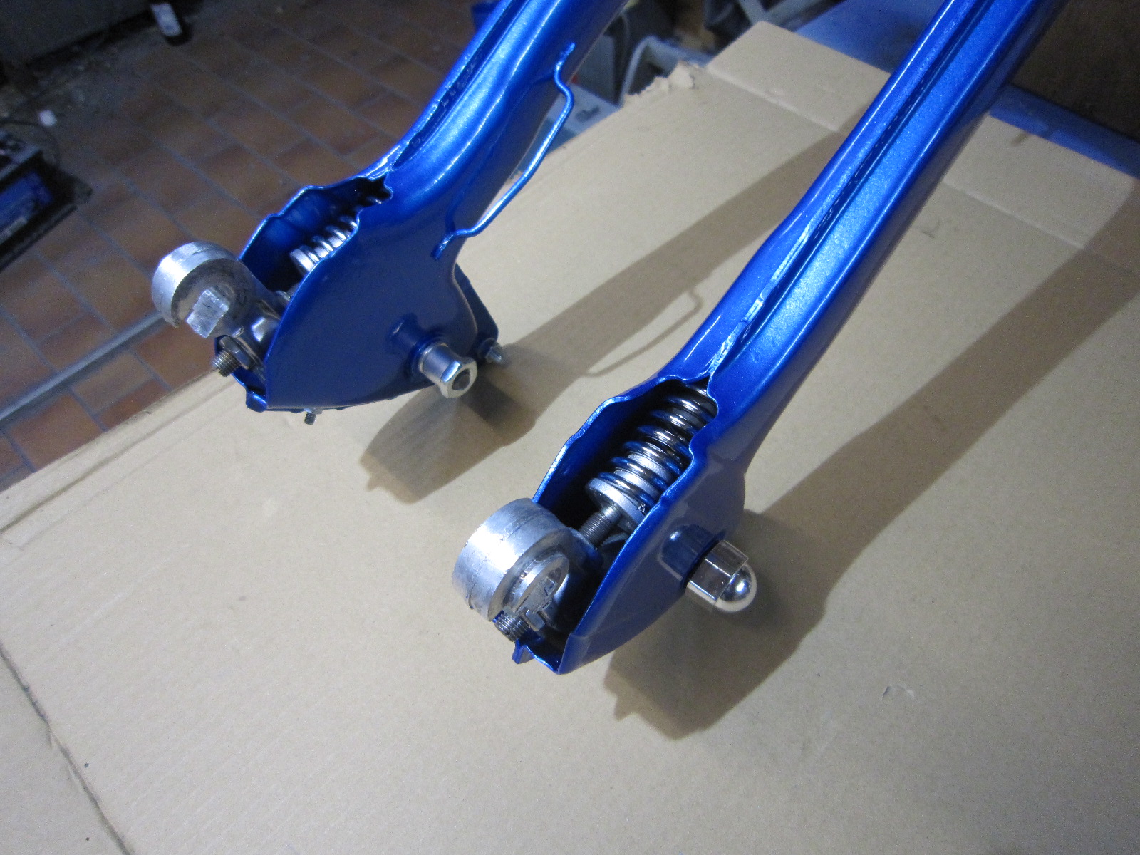

heute ist auch die gabel fertig geworden.

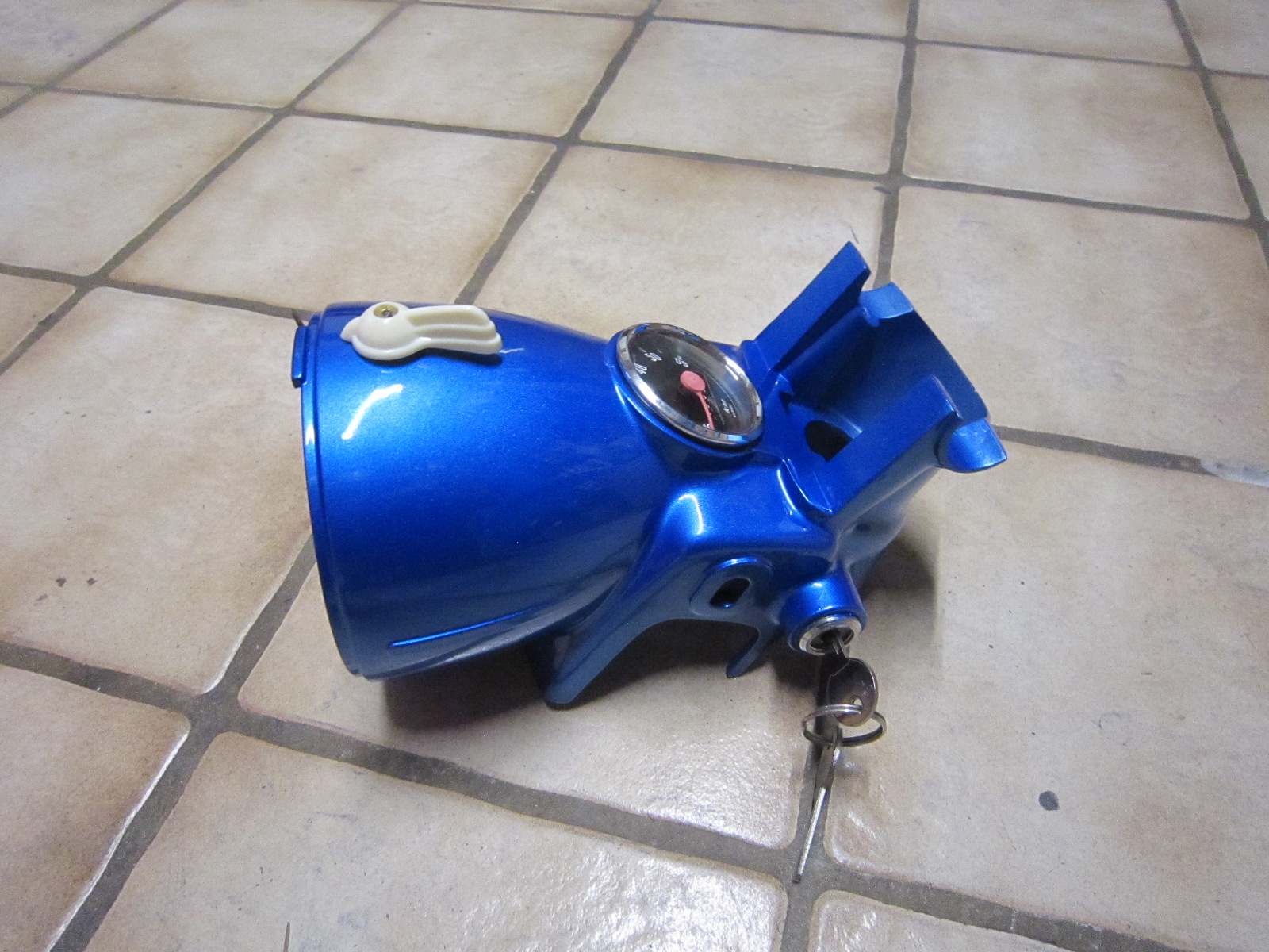

die lampe ist einbaufertig.
das tachoglas mit agp poliert und wie neu.
schalter durchgemessen und einsatzbereit.

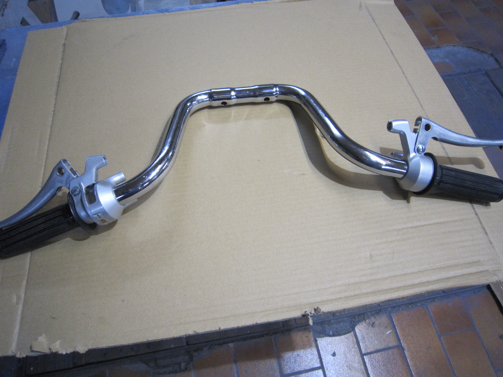

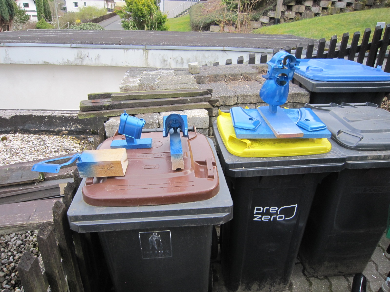

heute nur mal kleinkram erledigt.
ständer, kennzeichenhalter und auspuffhaltestange
gestrahlt, grundiert und soeben schwarz lackiert.
die gabel hat ihr überholtes und neues innenleben
und ist einbaufertig.
ebenso der lenker mit den zuvor verschönerten magura armaturen.
die untergeordneten rahmenteile sind auch fertig.
sieht man eh nur noch die hinterradschwinge rechts.......
morgen der noch verpackte, sichtbare teil hinten.
das soll dann wieder so perfekt wie möglich werden.

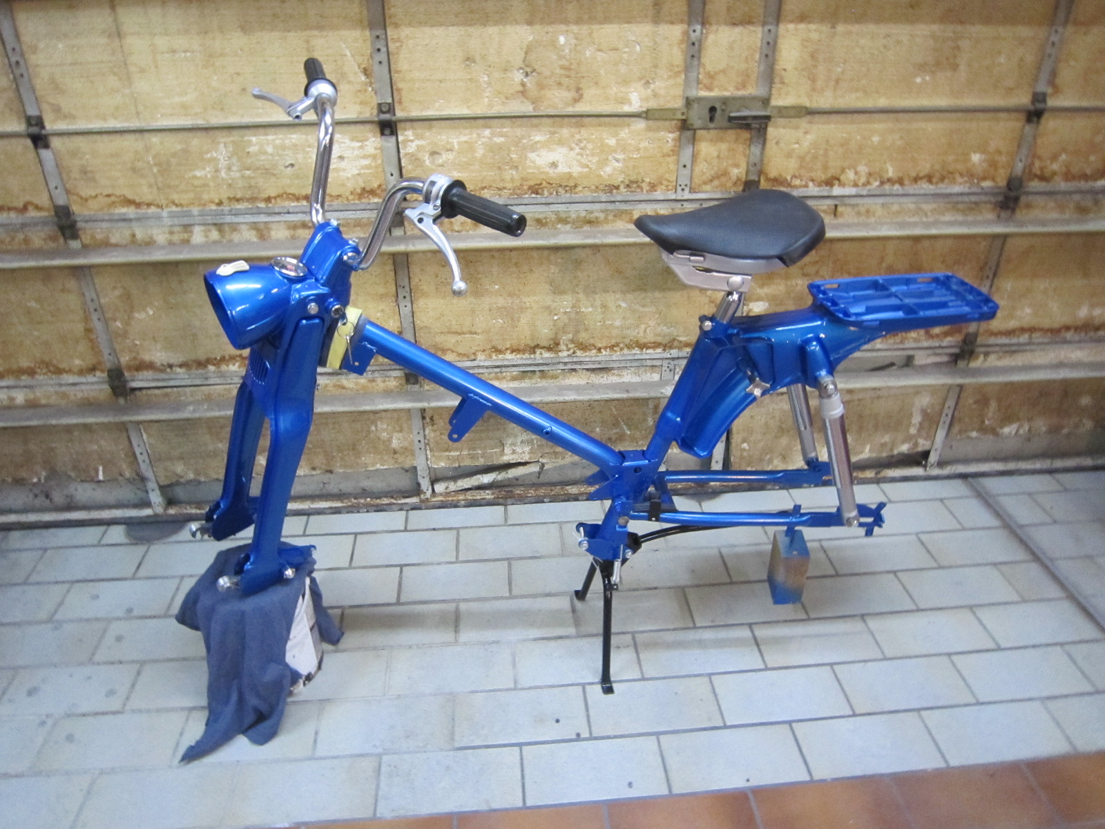

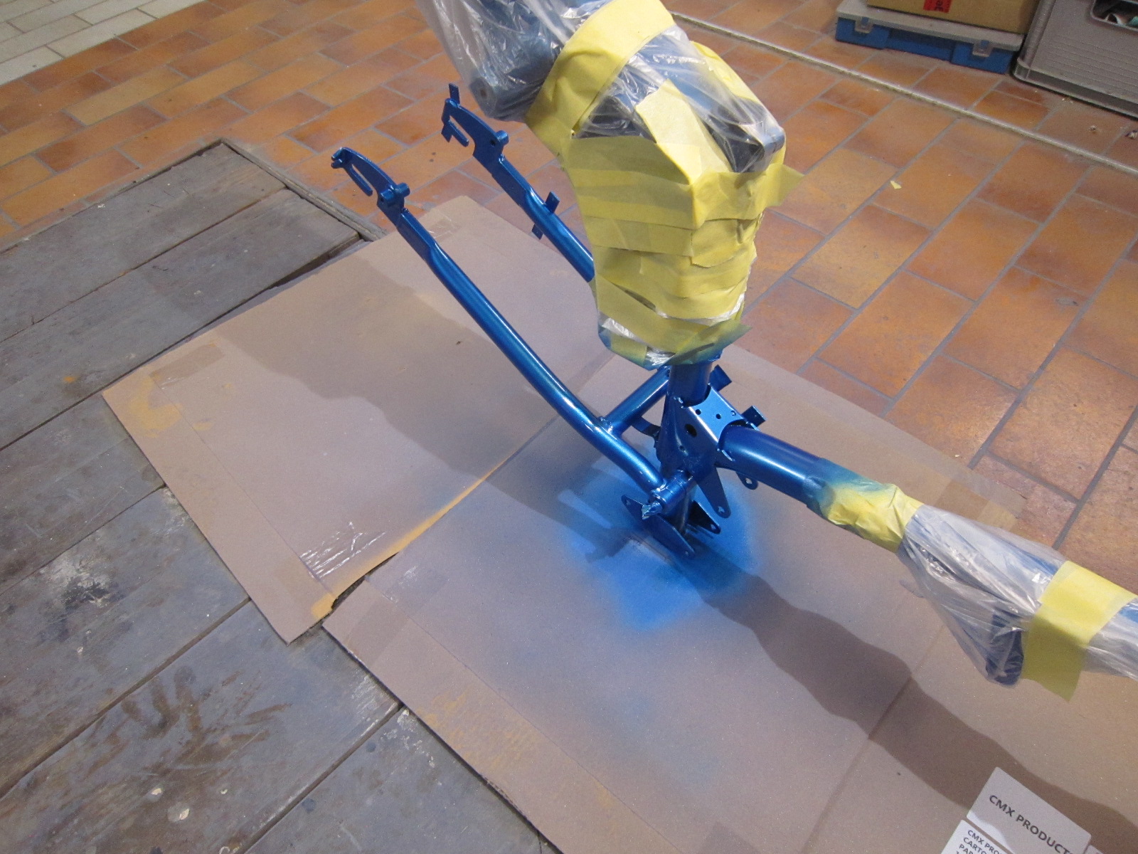

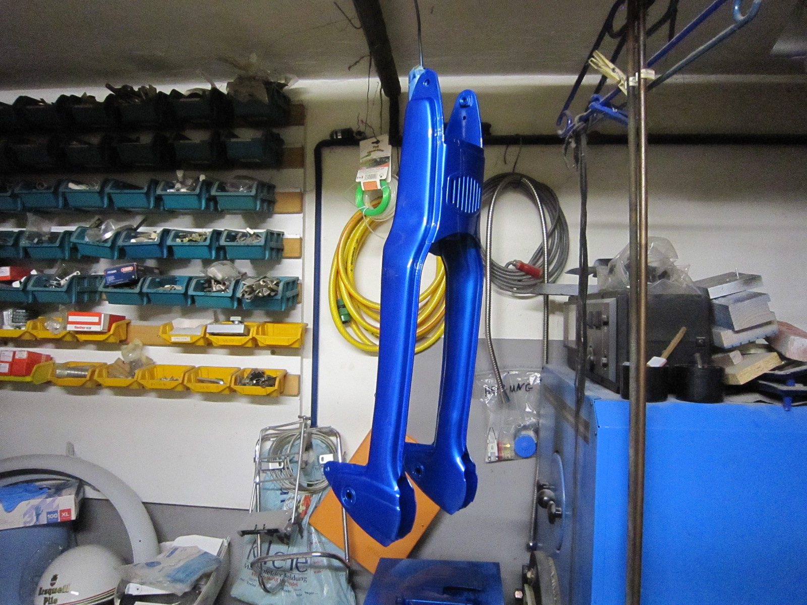

der rahmen ist nun auch fertig.
warum ich das immer in drei abschnitten mache, sieht man am bild.
ich denke, das foto ist selbsterklärend.

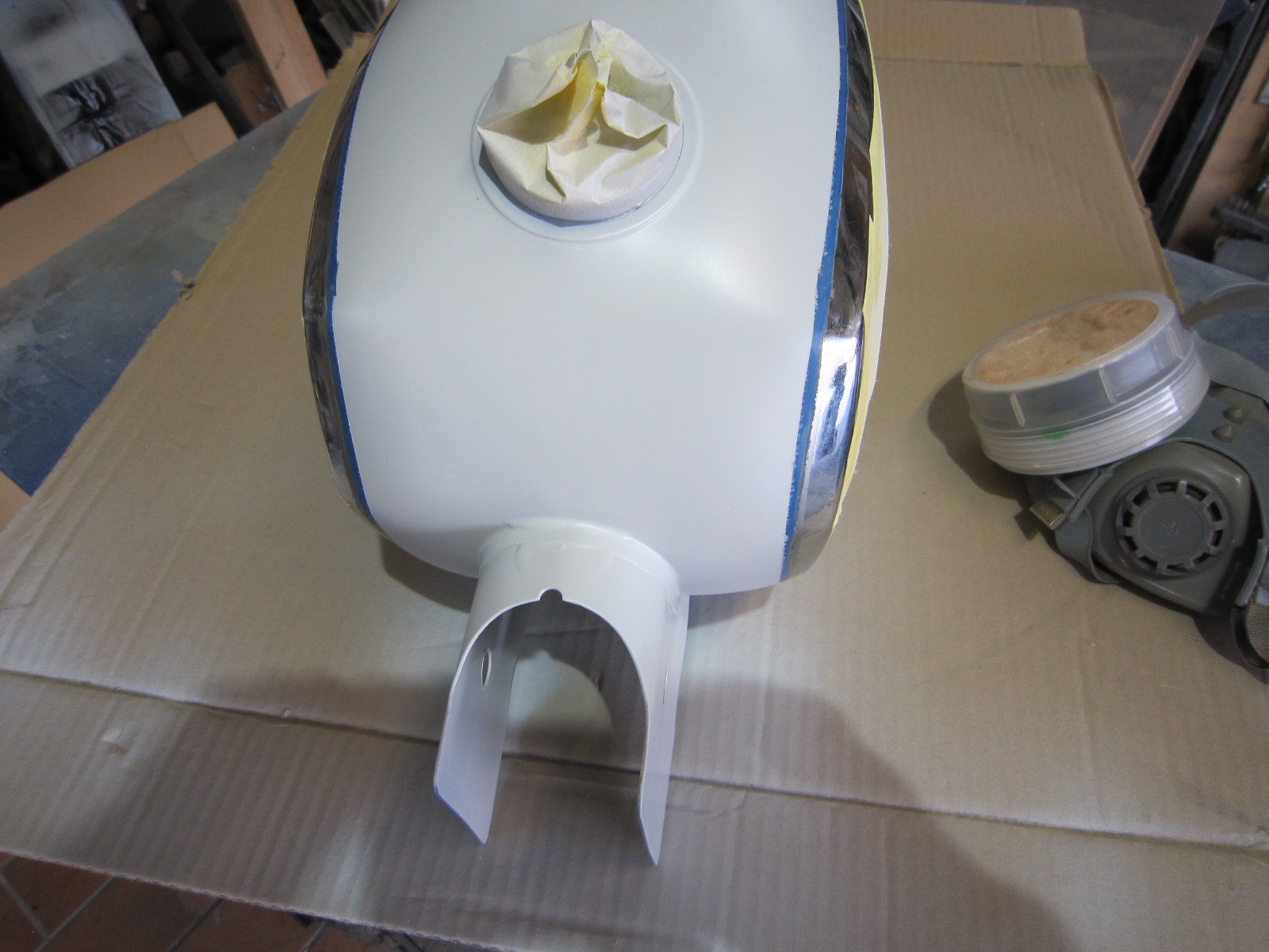

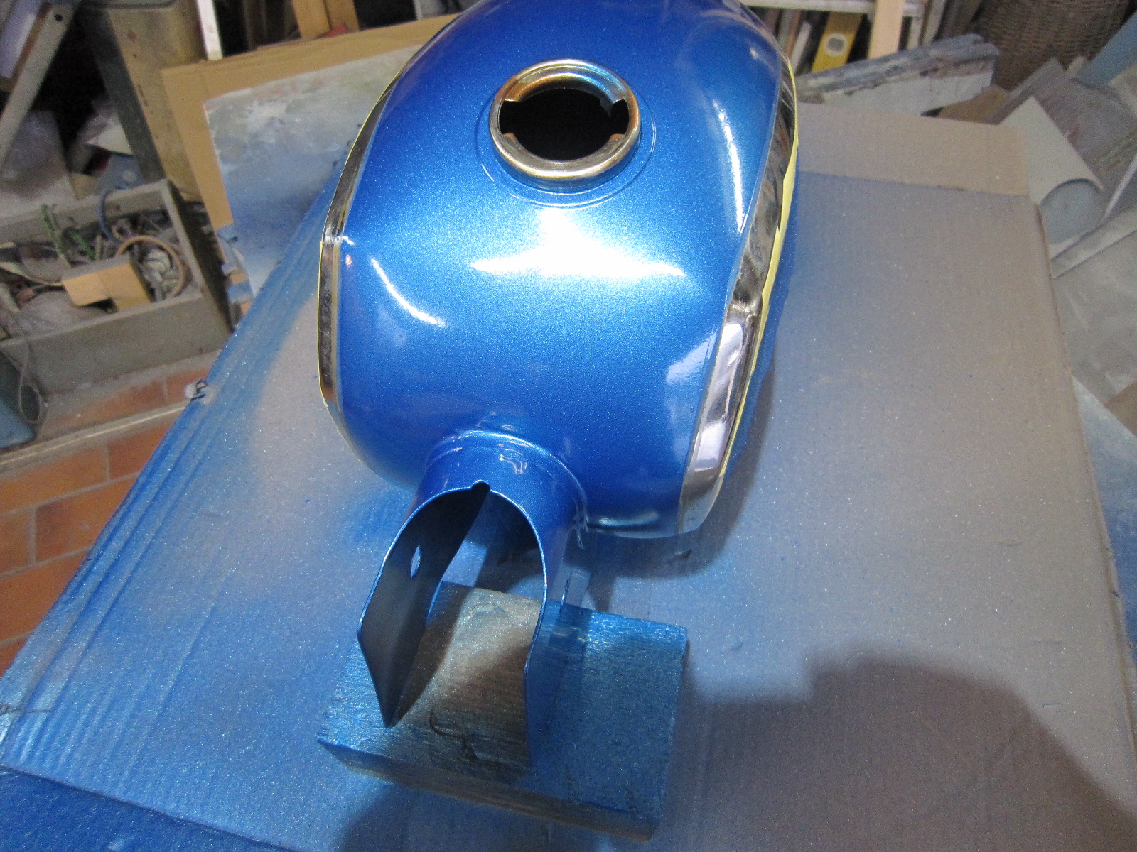

zwischendurch immer mal was am tank gemacht.
ist ja viel zu kleben dran.
als erstes die chromwangen.
dann rundum 2mm übers alte blaue abkleben.
grundierung drauf.
nach 10min. das band abziehen, denn gibts nicht sone scharfe kante.
wieder rundum abkleben, diesmal den rest vom alten blau.
den met. vorlack drüber.
wieder nach 10min. das band ab.
morgen kommt der goldene 4mm zierstreifen über die naht.
dann wird erneut abgeklebt, so das noch 1,5mm chrom sichtbar ist.
der finale 2k klarlack drauf.
diesmal das band nach ner stunde abziehen.
noch ein tipp:
wenn man den zierstreifen auf ewig sicher einlackieren will,
immer matt nehmen, hier das gold matt.
lässt sich besser um die kanten ziehen und einlackieren.
mit dem heutigen ergebnis bin ich sehr zufrieden.
grüsse vom gut gelaunten

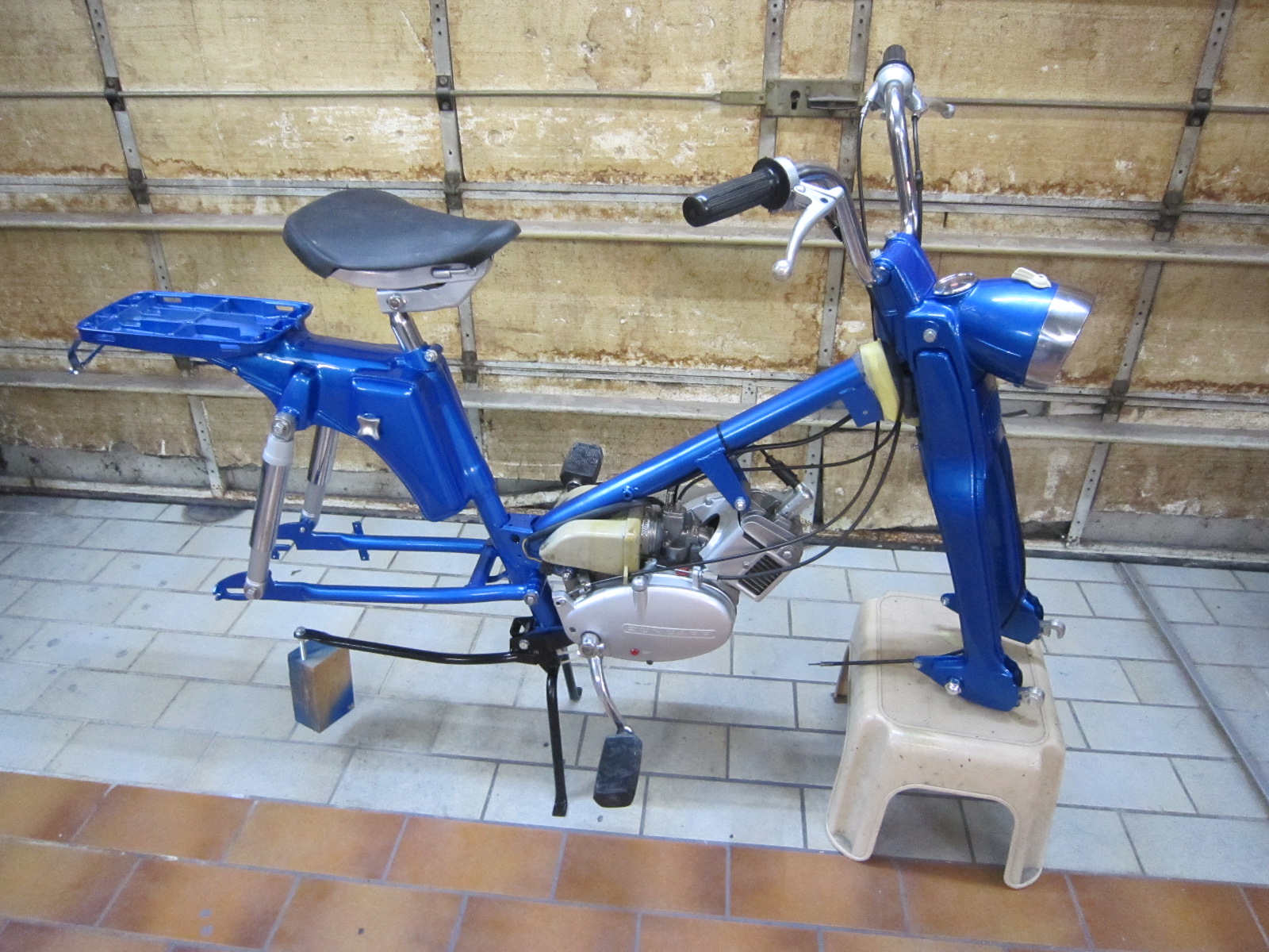

die hochzeit vorgezogen.
motor drin, die züge dran und grob eingestellt.
fertig.
nun warte ich auf die reifen.
zum hin und her schleppen ists jetzt zu schwer........
