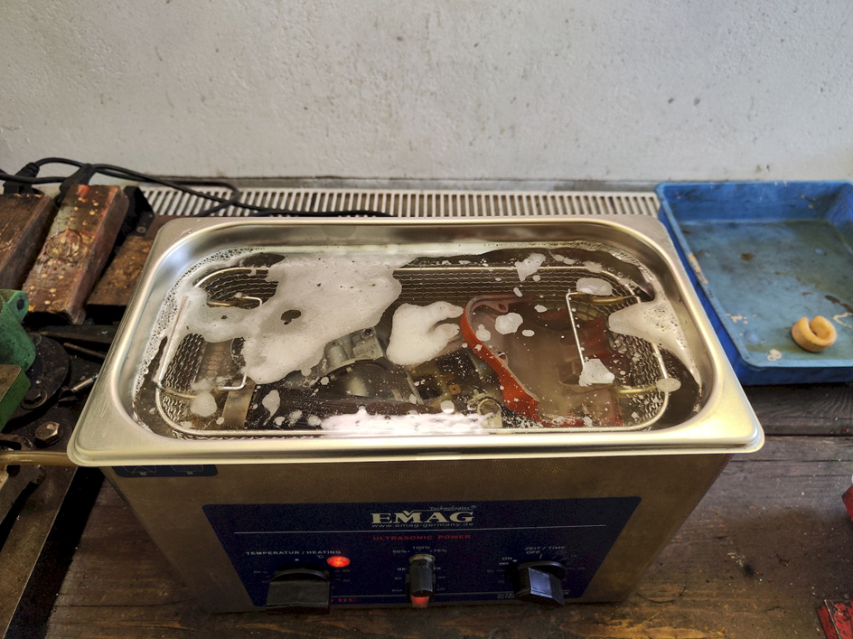

Der 10er BING Vergaser sah noch brauchbar aus und landete zerlegt mit andern Kleinteilen im Ultraschallbad.

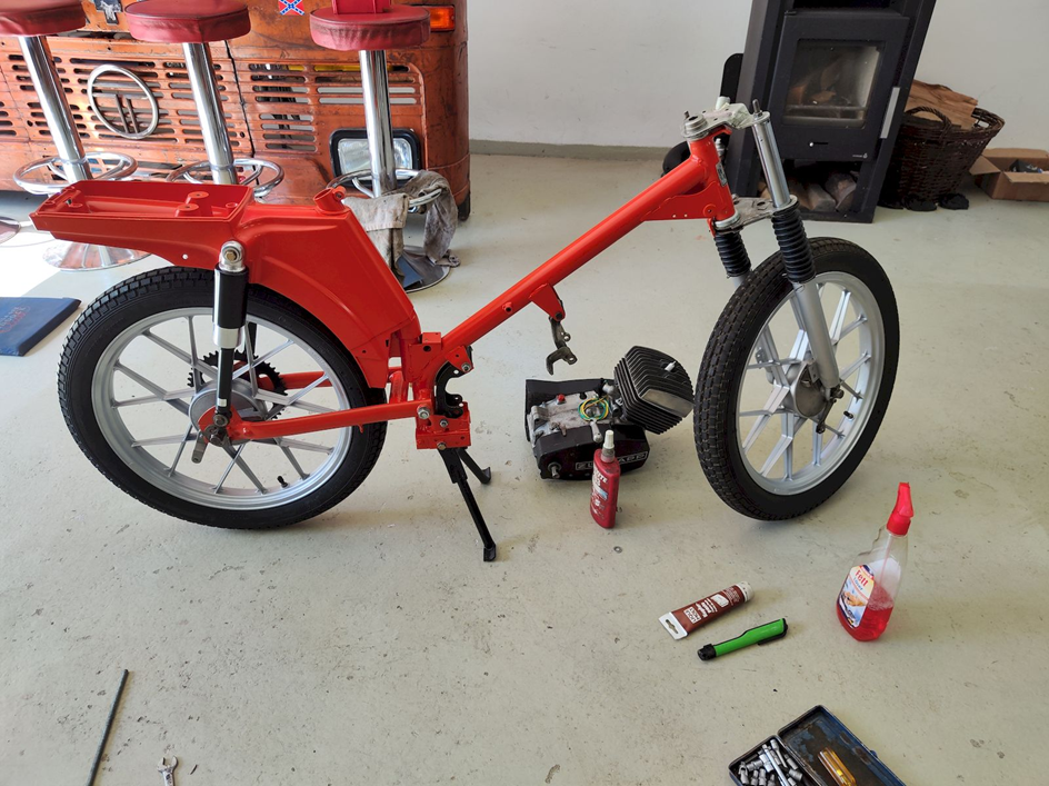

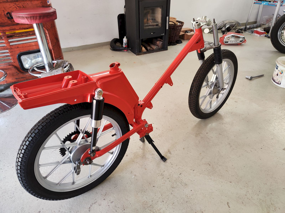

Endlich sind alle Teile repariert, lackiert und fertig zum Zusammenbau
Das Lenkkopflager ist natürlich auch erneuert worden. Somit wurden bei dieser Karre wirklich alle Lager erneuert. Die Stoßdämpfer sind erstklassige Nachbauten vom schwedischen Hersteller NTS.

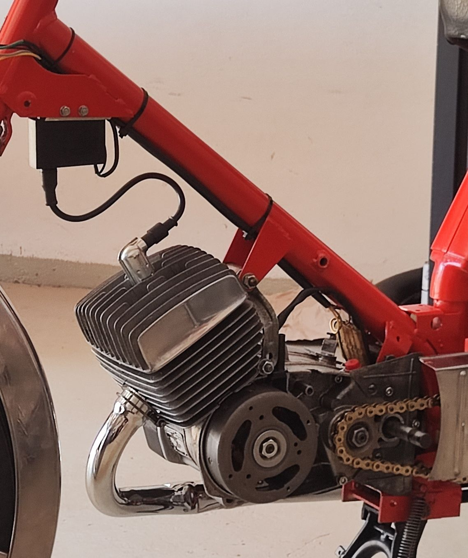

Und Motor wieder rein in den Rahmen
Die CDI hat unter dem Lenkkopf genügend Platz und es müssen keine weiteren Löcher gebohrt werden
Eine weitere Idee war, das Mofa mit 2,75 x 17, statt mit den standardmäßigen schmalbrüstigen 2,25 x 17 Reifen auszurüsten. Hinten paßt das ohne jegliche Veränderung. Aber vorne muß man das Schutzblech etwas anheben. Hier baute ich mir aus starkem Alublech zwei „L-Halter“, welche genau auf die alten Halter der Gabel aufgeschraubt werden. Dann jeweils mit dem exakten Lochabstand jeweils ein Loch höher und eines nach hinten. Somit paßt das originale Schutzblech genau so wie es soll. Und auch hier keine weiteren sinnlosen Bohrungen.

Beim Auspuff mußte ich improvisieren. Hier hatte ich noch einen Nachbautopf für eine Hercules K50 Sprint. Die Krempe hinten am Endstück habe ich abgeschliffen um mich dem Zündapp Design zu nähern. Der 36 mm Krümmer ist von einer holländischen Zündapp „Sprinter“. Diese ist ähnlich der deutschen CS 50. Das rechte Pedal war dennoch etwas im Weg und der Gummihammer mußte am Auspufftopf etwas Platz schaffen. Dann wie üblich zusammenschweißen.
