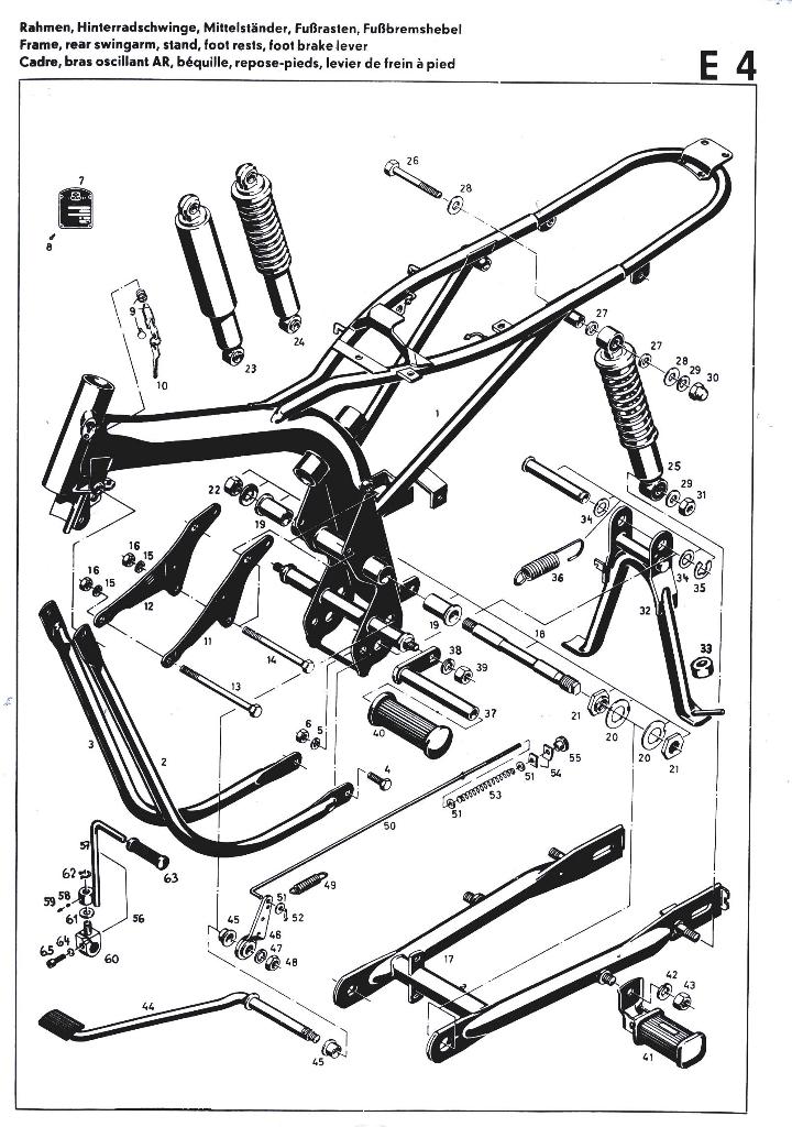

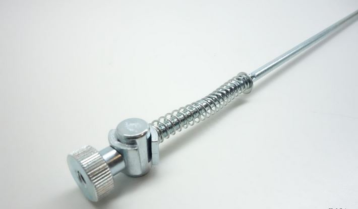

2. Welche Oberfläche hat das hintere Bremsgestänge an der K50 Ultra LC ? ( gal. Verzinkt ? lackiert ? )
3. An meinem Bremsgestänge ist für die "Einstellung" eine Flügelmutter verbaut und ich habe auch schon Fahrzeuge gesehen wo da eine Rändelmutter montiert ist - wie war das im Orginal ?
Kasimir

Flügelmutter hat bessere Aerodynamik. Fahrzeug zieht weniger nach links.
Dieselbe verchromte Stange wie bei der RL und den MK Modellen.
Ich hab mir Bremsgestänge Nr.50 mal aus Edelstahl gebaut.
Hallo Forengemeinde :)
Es ist also das Gestänge wie im Bild dargestellt.

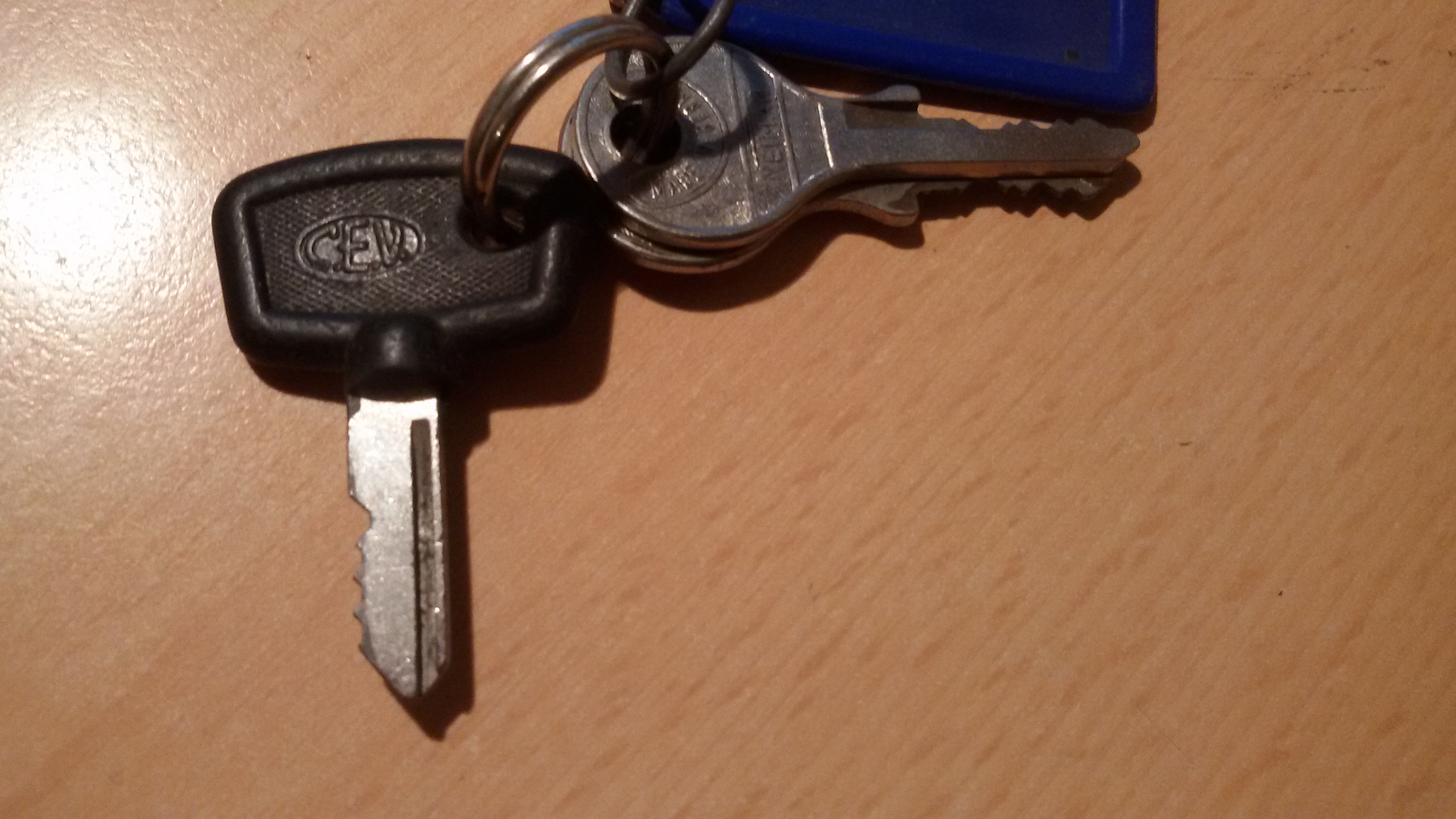

Gibt es noch eine Lösung damit ich zu einem 2. Schlüssel komme
Kasimir
