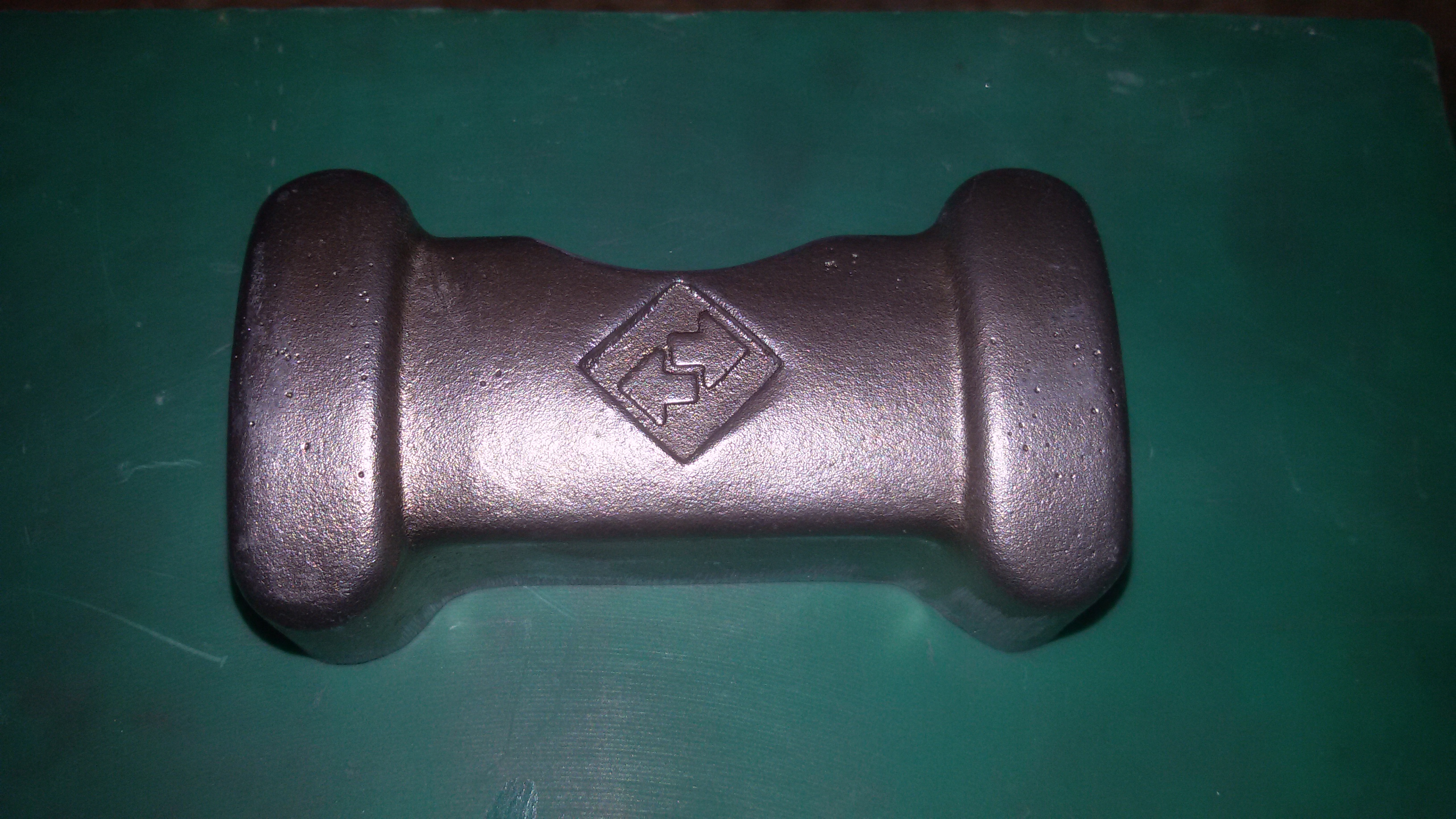

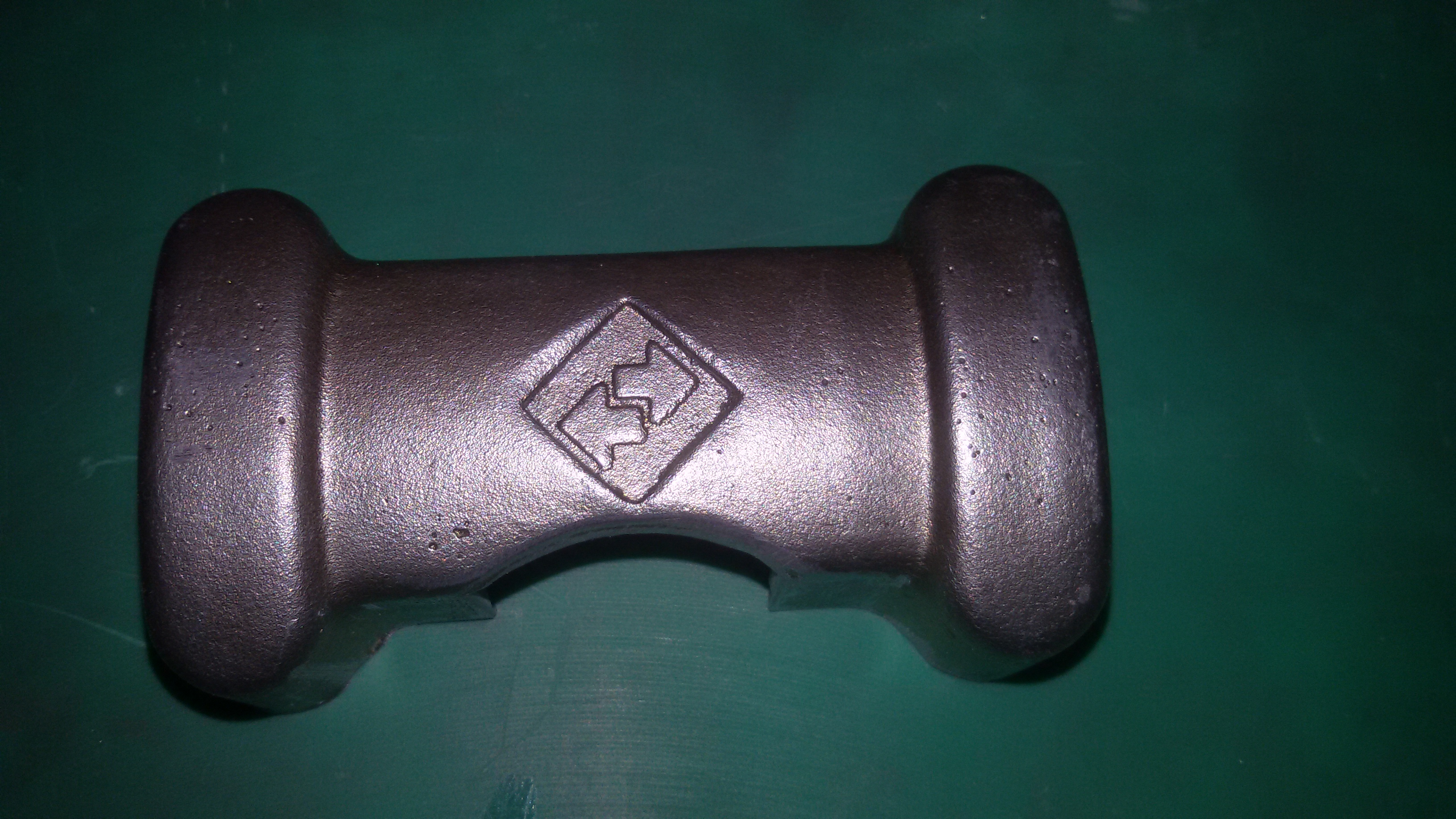

Hallo Forengemeinde :)
Heute bin ich endlich mal dazu gekommen einen Probeabguss mit Altsand ( schlechtere Oberfläche ) zu machen .
Es ist alles perfekt geworden :D bis auf die Oberfläche aber das ist dem Altsand geschuldet.
Kasimir

NEIN
Altsand hat nichts mit "Katzenscheiße" zu tun !
Altsand ist Sand der schonmal gehärtet wurde und nach dem Gebrauch wieder "gemahlen" wurde.
Einfach gesagt er ich gröber.
Kasimir
Kasimir
Na, das macht doch schon einen guten Eindruck :top:
