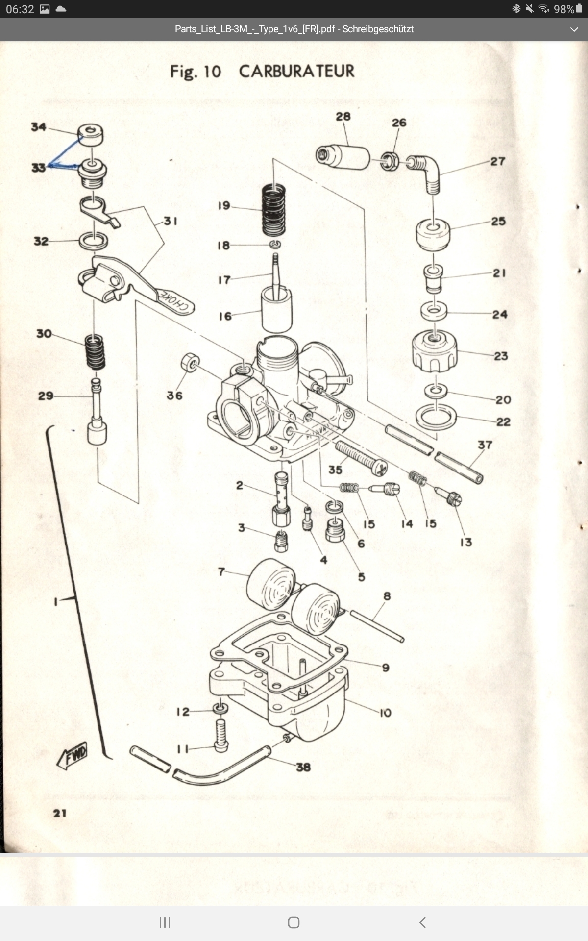

Hi Matt hier das Modell des Gasers , hab das gleiche Setup wie Joebop bei meiner Chappy größerer Ansaugstutzen der von der 72ccm und das 32mm Rohr vom Zylinder zum Aufpuff, hab allerdings auch den Endtopf der 72ccm Version.Bei der Bop ist der 50ccm Endtopf baugleich mit der 72ccm Version. Dort musst du nur am Einlass das Reduzierstück von dem 26mm Rohr der 50ccm Version rauskriegen.
Als Zündung hab ich ne Vape , der zzp ist bei mir gleich 1,8 vor OT wie vom Werk.Warum sollter vor weiter vor sein?
Mikuni

Moin ja Stimmt , ich meinte auch Verbindungsschlauch nicht Ass.Hier die Partlist der (Auszug) der 72ccm Version.

Schlauch vom Lufi zum Vergaser sieht aus wie von der schweizer Version ohne die Verjüngung
Das sieht in der Teileliste aber so aus, als hätte der große Motor auch eine Verjüngung an der Stelle.
Ist der Ansaugstutzen bei der 50er und der 72er gleich?
Wenn ja, kann ich mir nicht vorstellen, dass der dickere Verbinder viel bringt.
