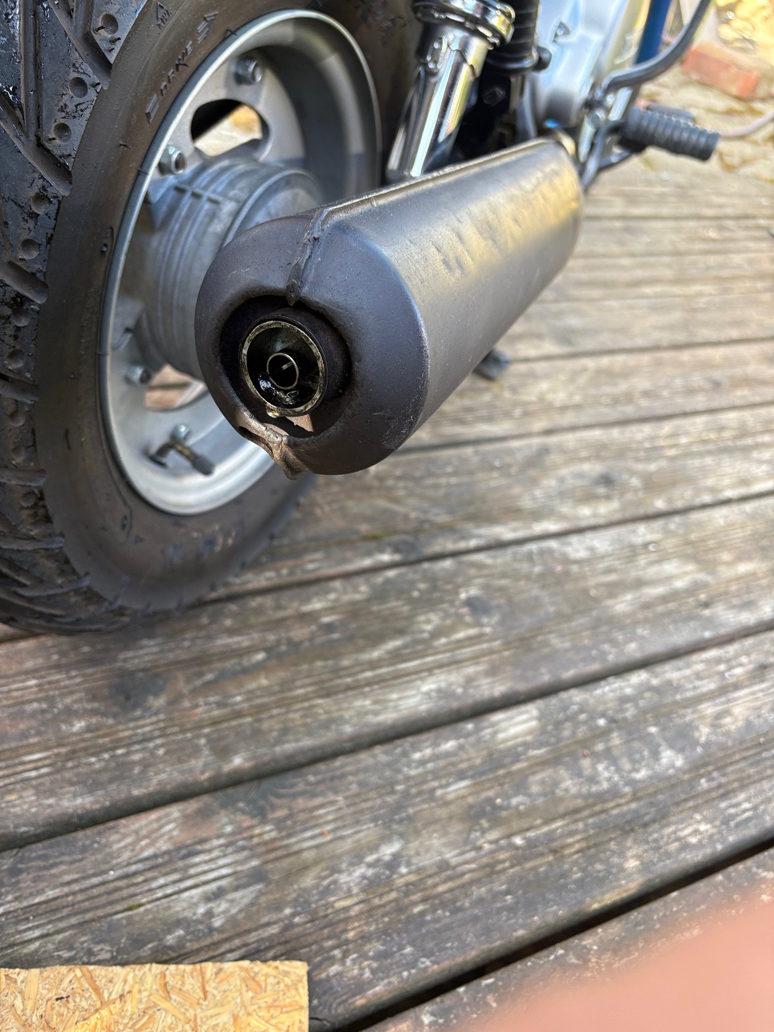

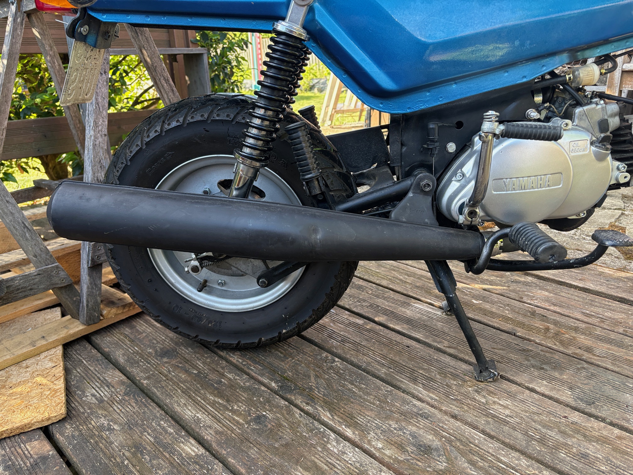

Hast Du ein Polini drauf? Mach mal ein Foto von Auspuff komplett.

Anbei noch die Bilder vom Auspuff. Der Krümmer war noch schwerer zu finden als der Auspuff. Habe den Krümmer bei ebay USA gekauft und mir von Bekannten mitbringen lassen. Der Auspuff war vom Schrottplatzt. Da hat die Flöte gefehlt. Da habe ich die von der FS1 eingebaut. Die passt eigentlich perfekt

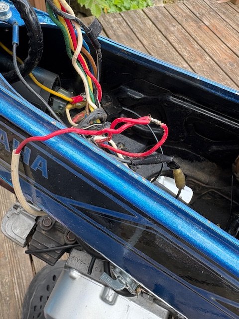

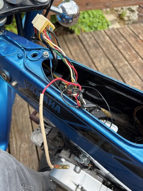

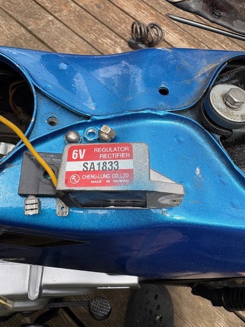

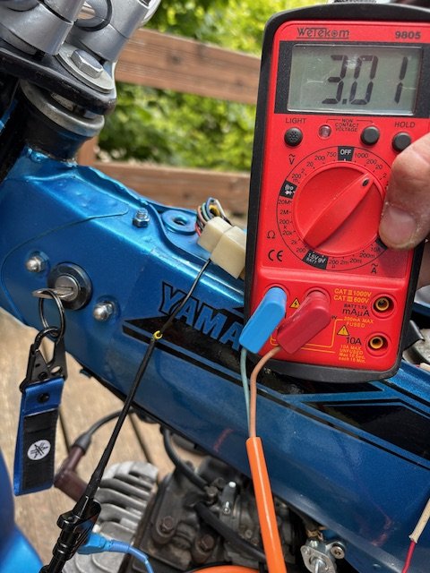

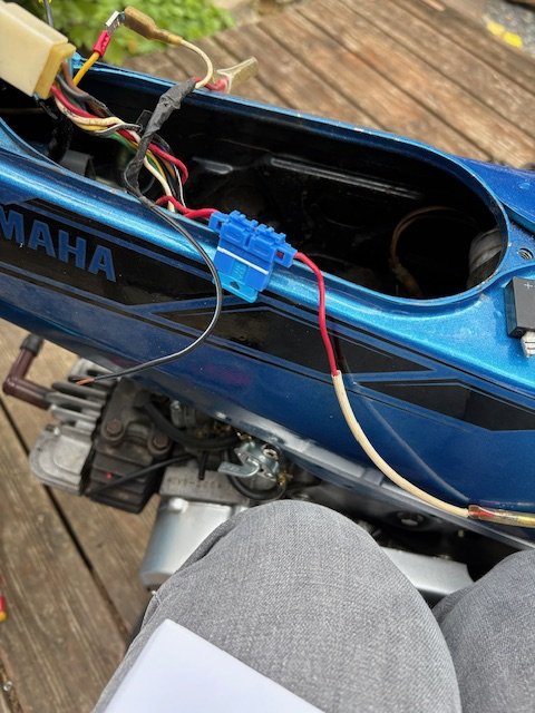

so ich bin der Sache mit der Elektrik heute morgen mal auf den Grund gegangen. Zum einen hat irgendein Vorgänger viel an der Elektrik gebastelt und zum anderen hat er einen zweiten Gleichrichter / Spannungswandler eingebaut????? Der originale von Toshiba ist noch drin aber dann habe ich mich über das dritte Kabel gewundert welches im Stromlaufplan nicht vorhanden ist. Da hängt weiter hinten parallel noch ein Spannungswandler 6V dran. man man man. Des Weiteren fehlt die 10A Sicherung welche am Pluspol sein sollte. Diese habe ich jetzt installiert.
Ich habe Messungen durchgeführt in Schlüsselstellung 1 und 2. ohne angeschlossene BAtterie. Wie die Bilder zeigen messe ich einmal etwa 1,5 Volt und einmal 3Volt. Kurz waren es mal 6 Volt. Da kann die Batterie ja nicht laden. Ich meine da sollten etwa 7 Volt bei laufender Maschine zu messen sein.
Ich vermute mal die Gleichrichter sind beide hin. Ich habe den originalen '(Nachbau) jetzt in der Bucht neu bestellt. Dann schließe ich den mal an und lasse den 2. der nicht dahingehört mal weg. Mühsam ernährt sich das Eichhörnchen :)

Hi
Das 2Teil ist ein Spannugsbgrenzer um Spannungsspitzen zu kappen. Alles über 6Volt wird auf Masse abgeleitet.

Auspuff ist ok so alle original. Hast du den Unterdruck Benzinhahn noch drin, wenn ja ichweis nicht ob der Filter vorm Gaser so gut ist.

Ah ok aber den braucht man ja nicht unbedingt. Mal sehen was der neue Gleichrichter kann ich hoffe wieder 6v.
