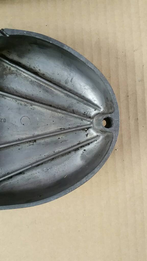

Hallo Forengemeinde :)
Jetzt könnte ich mal euere Hilfe brauchen.
Es geht um die Motorseitendeckel - habe folgende angeboten bekommmen.
Sind das die passenden ?
Kasimir

Nein, die gehören zum allersten Sachs 50 S, Baujahr bis ca. 1963. Dort ist der Tachoantrieb noch "verkehrt herum".

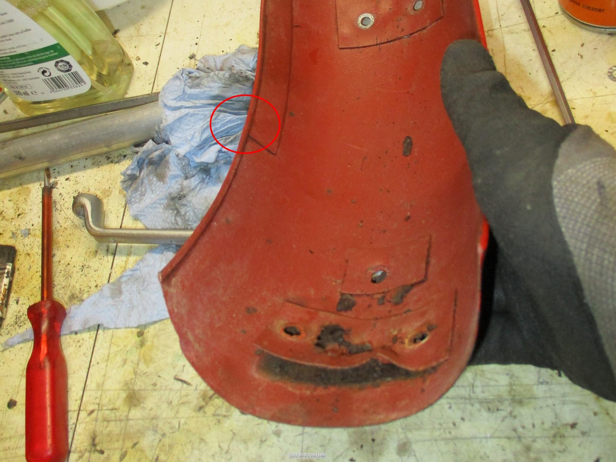

Kasimir<br /><br />-- 28.03.2019 15:50 --<br /><br />Dann kann ich ja gleich noch eine Frage stellen.
Betrifft das hintere Schutzblech
Auf dem Bild von Al Vino ( ich habe es wieder getan :D ) sieht man eine Verstärkung an der SEITE die mein gekauftes Schutzblech nicht besitzt. ( also seitlich am Rand entlang )
Wie war das nun bei der K50 Ultra ?
Hat denn jemand ein Bild für mich wie das original von innen ausschaut ?
Kasimir
Die Verippung im Limadeckel ist auch anders und der untere vordere Radius der Deckel ist bei den alten auch anders.
