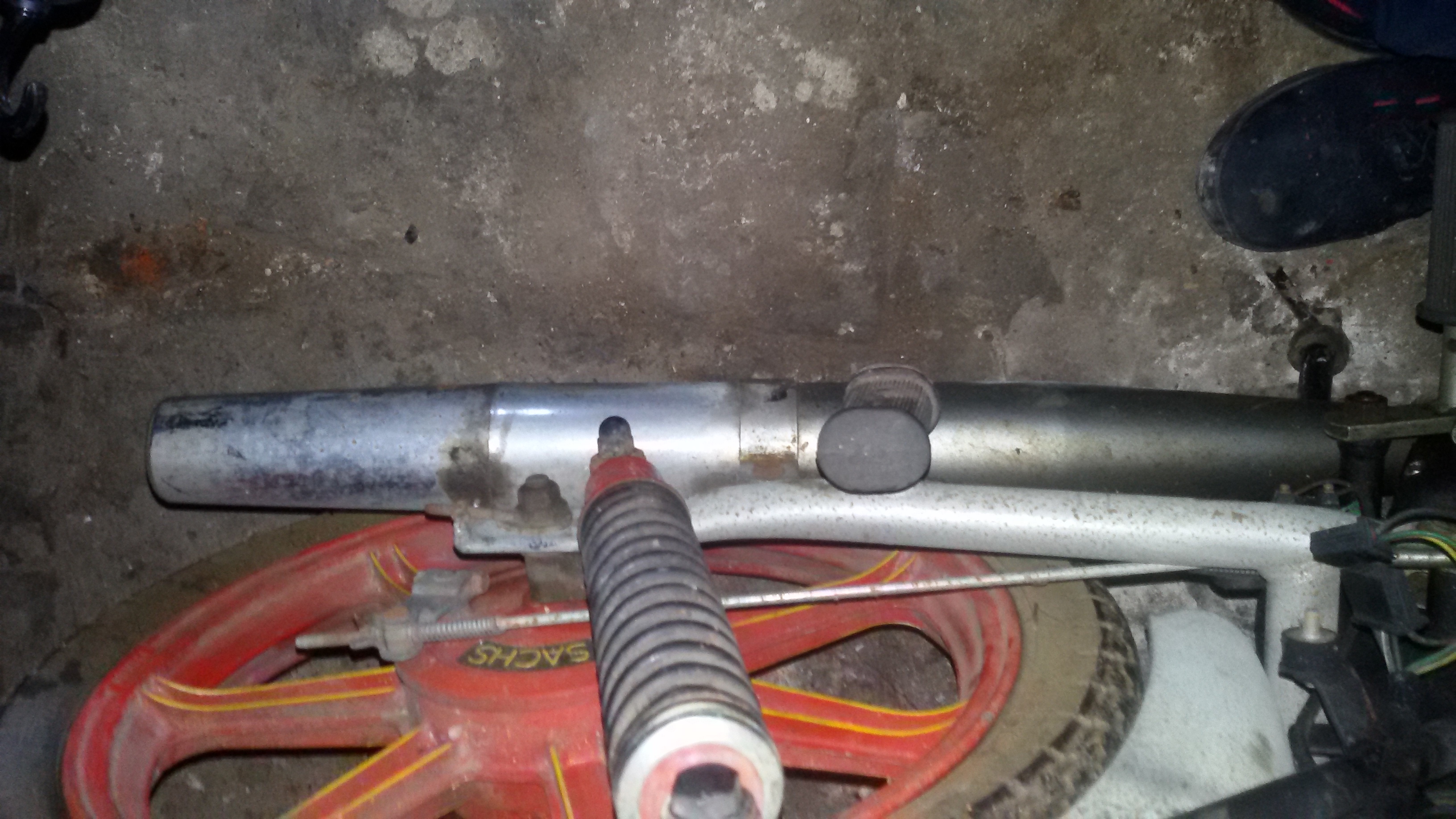

Nun zum Auspuff:
Er ist einteilig , verchromt , hat keine Dellen und Kratzer und mit mit ein wenig Politur wieder wie neu
Eine Nummer habe ich nicht gefunden - da ist so wenig Platz
Bilder mache später rein - muß erst runterladen
Kasimir<br /><br />-- 20.03.2019 23:31 --<br /><br />Hier die Bilder

687er!! Was richtig feines.
Es gibt
K50 Ultra I luftgekühlt Rot mit Gelb
K50 Ultra I LC Rot mit Weiß
K50 Ultra II luftgekühlt Polarsilber-Met. Bordeauxrot-Met.
K50 Ultra II LC Polarsilber-Met. Bordeauxrot-Met. Irischgrün-Met. mit Chrom
Bei diesen beginnt die Rahmennummer immer mit 685
K50 Ultra III LC Polarsilber-Met. Bordeauxrot-Met.
Die letzte Ultra Modellreihe Ultra 50 LC, die hat deinen Auspuff verbaut, aber die hat auch schon den neuen Rahmen der 80er
Bei dieser Ultra beginnt die Rahmennummer mit 687
