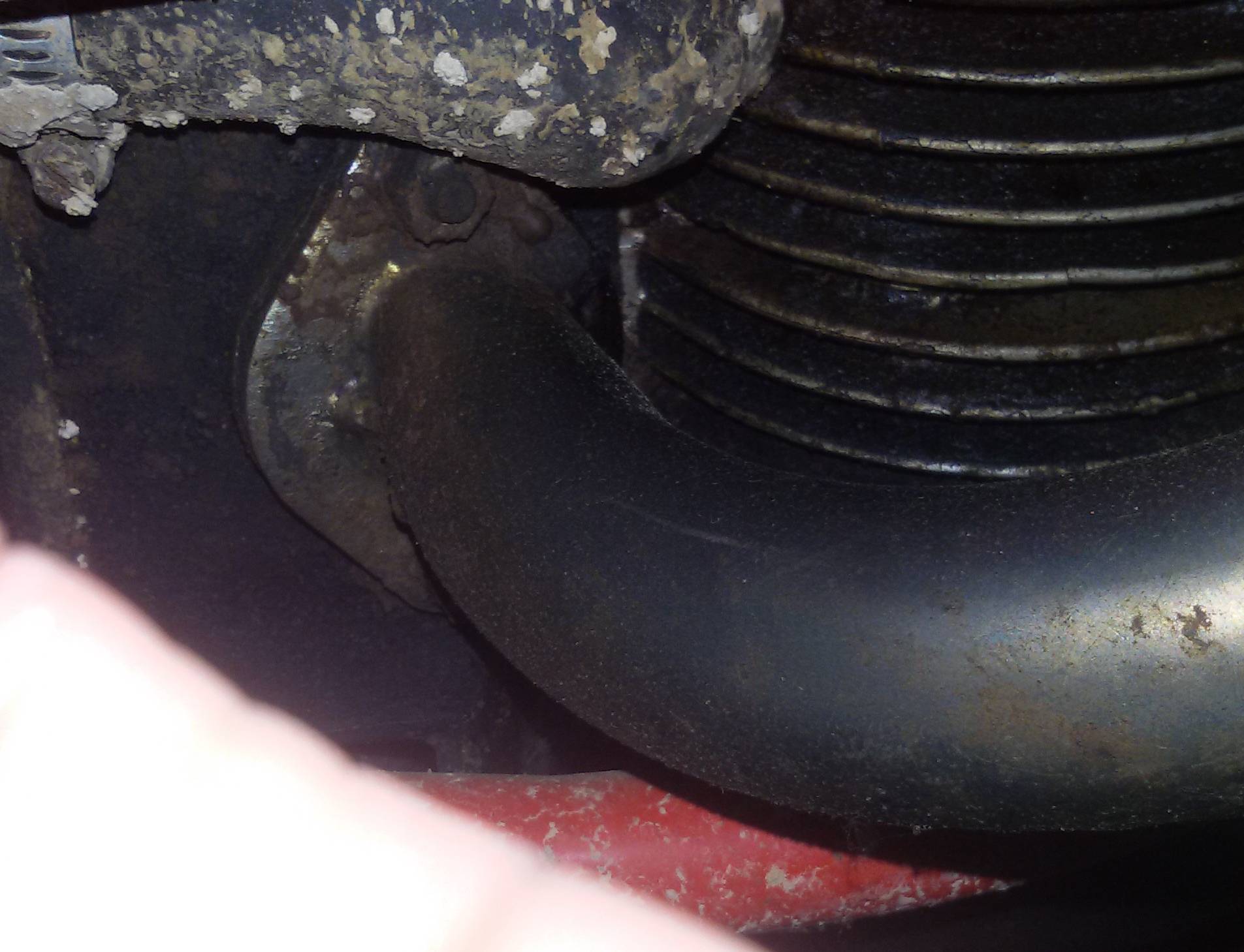

Ich habe mir heute nochmals meine Bilder angeschaut und festgestellt,daß der Krümmer schwarz ist.
Sieht der "Schwarzcromkrümmer" so aus ..........der Flansch ist da eher Chrom aber das Rohr selbst ist ..... schaut das Bild mal an.
Kasimir

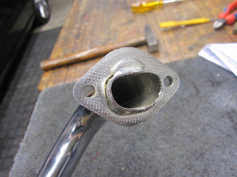

Wenn ich die Bilder vom Auspuff richtig deute, kann das ein seltener 687er Auspuff sein. Egal ob der jetzt lackiert wurde oder nicht. Das Endstück sieht von hinten aus betrachtet danach aus, der Krümmerflansch auch. Das Ding wird - wenn nicht zu sehr verdellt u. optisch noch einigermaßen aufzubereiten ist - mit Gold aufgewogen. Stammt eigentlich von der (richtigen) Ultra 50 und ist sehr begehrt.
Schau mal, ob hinten was eingeschlagen ist.
So sieht der Flansch vom 687er Auspuff bzw. Krümmer aus. Ist Dein Auspuff einteilig?
