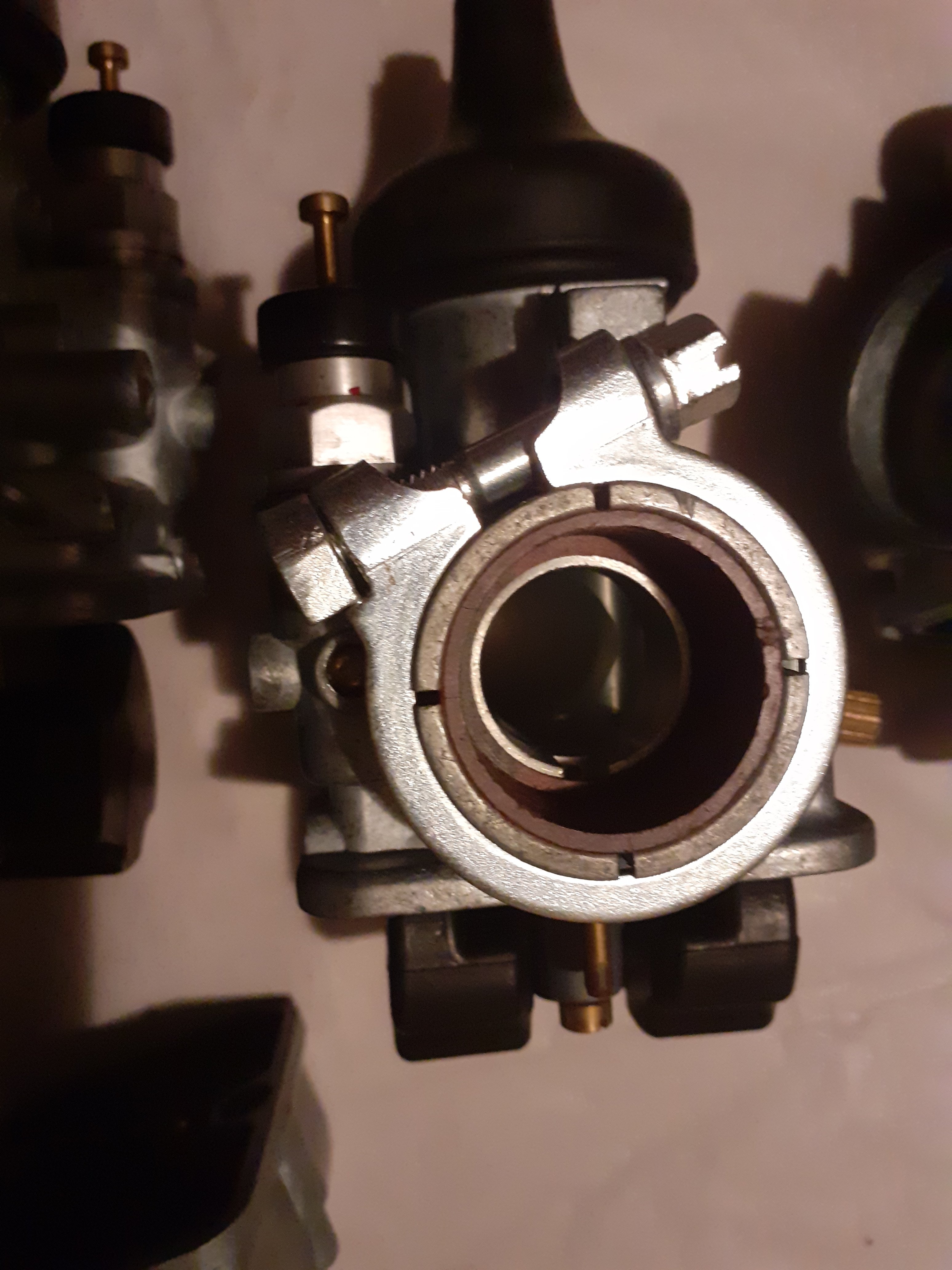

Der "Zündapp-Bing" 21/20/115 ist gut für die Sachs Motoren geeignet. Besonders schön ist die - im Vgl. zu den "Sachs-Bing" 21/20/101 bzw. auch 21/20/107 oder /113, 114 u. 118 - geringere Anschlußweite für den Faltenbalg zum Rahmenrohr. Hier kann der originale Faltenbalg der Bing Vergaser 1/12/228 (/229, /320) bzw. 1/19/31, 1/18/12, 1/18/29 oder auch 1/17/55 weiter verwendet werden.
Ich baue neue 21/20/115 auf .
Die Vergaser waren nicht vollständig. Teile habe ich fast alle zusammen.
Wenn vollständig hat mir dann ein Vergaser ca.110 € gekostet. Möchte die dann auch mal testen.
MfG Klaus
MfG Klaus

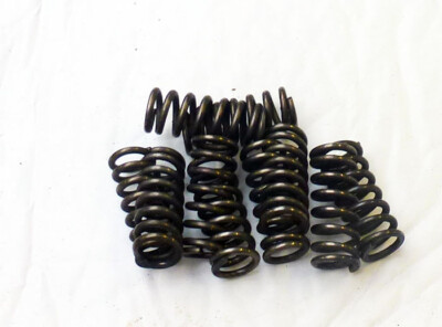

ich bräuchte eure Expertise damit ich nicht wirklich was falsches bestelle - hier mal noch die Frage zur Kupplung:
- 3 Lamellen - 3,6mm von Mopedparts LINK oder?
- 9 Kupplungsfedern - welche? LINK oder?
- Passhülsen für beide Seitendeckel - welche? Ich glaube es sind unterschiedliche Größen?
- Deckeldichtung - LINK oder?
- Getriebeöl - gibt es hierzu von euch eine Empfehlung?
Würde sonst noch was fehlen?
Ich bin nicht mit Mopedparts verheiratet aber ich meine Holger hat für die Lamellen mal eine Empfehlung ausgesprochen.
Viele Grüße
Sven
Deine Auswahl bei Mopedparts ist ganz falsch die sind für Sachs 50.
Folgende kaufen.
Federn muss man nicht in jedem Fall erneuern.
Von diesem Lieferanten für die Beläge kann ich, aus eigener Erfahrung, nur abraten.
Diese hier sollen laut Beschreibung passen.
Mir ging es nur um den Verkäufer, nicht das Material an sich.
Passhülsen sind an beiden Deckeln gleich 8,5x10
0949 090 000 wird auch mit 8,4x10 angegeben. Ich messe die noch mal genau.
Die sind doch geschlitzt, oder?
Da spielt ein Zehntel keine Rolle. Das entspricht schon der Messtoleranz eines normalen Messchiebers.
Der Bohrungsdurchmesser im Gehäuse ist entscheidend.
