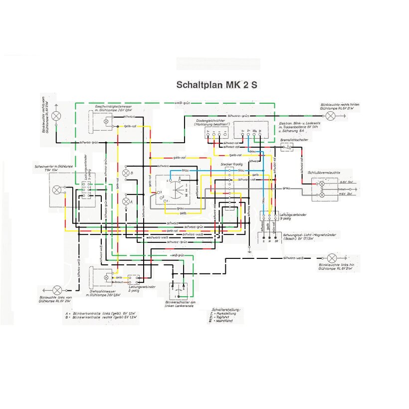

Hat von euch jemand den Stromlaufplan von einer Hercules MK2 mit Blinkern?
Viele Grüße Klaus
Einfach bei Google eingeben, das ist wirklich nicht schwer.
Das hatte ich auch schon gesehen aber ich hätte die Schrift gerne klarer. Danke aber für deinen Hinweis.
Ja, so habe ich mir das vorgestellt. Danke!
