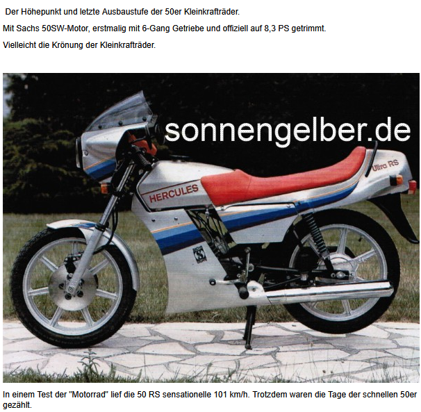

Die schnellsten 50ziger mit 17PS 180 km/h
Ein super leichter und kleiner GP Racer mit Vollverkleidung und einem 50KG Piloten.
Leider nicht vergleichbar mit den obigen Mopeds um die es ging.;):ROFLMAO:
Das mag sein .
Egal mit knapp 20 PS über 170 km/h ist sportlich. Vanveen bis 210 km/h in dieser Klasse . Sachs um 190 km/h.
Pauschal kann man deswegen nicht sagen, das mit wenig PS keine hohen Geschwindigkeiten erreicht werden können.
