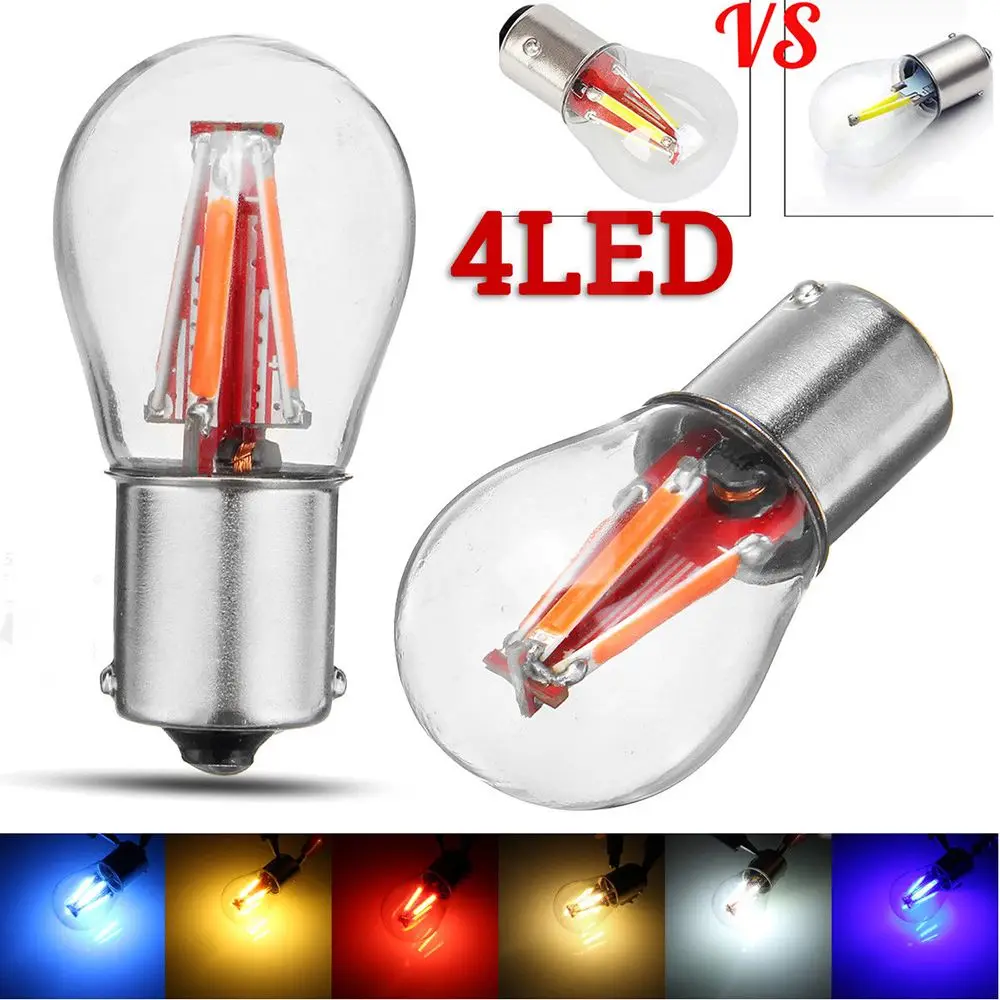

Das Bremslich sollte vor allem ohne nennenswerte Zeitverzögerung reagieren und für sommerliche Fahrverhältnisse auch ausreichend hell leuchten, in diesem Zusammenhang empfele ich einen durchschnittlichen Lichtstrom von 200 bis 300 Lumen der verwendeten Leuchmittel. Das entspricht wahlweise der Intensität von handelsüblichen 12V 21 Watt Ba15s Glühlampen, oder guten LED Leuchtmitteln im Leistungbereich von 2,5 bis 3 Watt. Beim Einsatz von LED Lampen als Bremslicht/Schlußlicht sollte man keinesfalls kaltweiße Exemplare mit 6000 Kelvin Farbtemperatur installieren (womit man wie ein bunter Hund auffällt), sonden die selteneren warmweißen 2700 bis max. 4000 Kelvin oder auch gelben Typen als 4-Faden Filamentlampen verwenden, welche eine Abstrahlcharaktik von klassischen Glühlampen haben.
Allerdings darf man niemals den optimistischen Leistungsangaben der jeweiligen Händler vertrauen, in diesem Fall wird 3 Watt und 450 Lumen versprochen. Nach meinen eigenen Messungen waren es durchschnittlich 2,2 Watt bei 12 Volt und vergleichbar mit ungefähr 220 Lumen. Auch wenn man nicht sofort eine Ladesteuerung für den notwendigen Akku am Moped realisieren kann, so würde ein kompakter vollgeladener 12,8V 4Ah LiFePo4 Akku diese LED Lampe mit max. 200 mA Stromaufnahme, mindestens 20 Stunden mit ausreichend elektrischer Energie versorgen. Ich denke dass kein Alteisenfahrer in einer Saison, ganze 20 Stunden das Bremspedal betätigt? Außerdem ulterliegen solche LFP Energiespeicher einer sehr niedrigen Selbstentladungsrate, von max. 2 bis 3% pro Monat!
