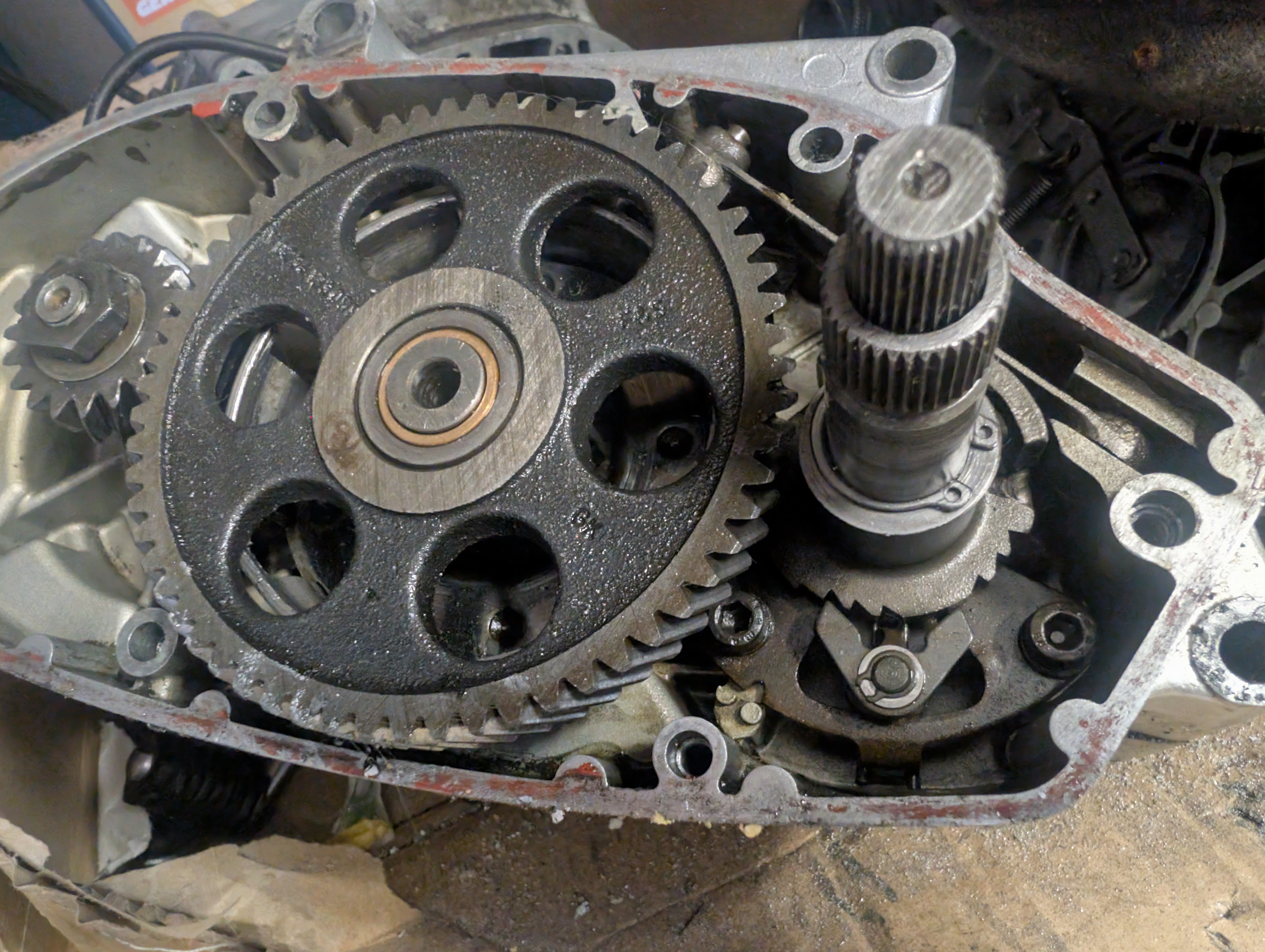

Also ich kenne mich halt bisschen einfach nur sehr schlecht aus. Wie kann ich das den gut überprüfen ob ich 4 gänge habe? Und wie schwer ist es ohne große vorkänntnisse die Schaltung einzustellen?
VG Andrin und vielen Dank für ihre Antwort
Das siehst du and der Anzahl der Zacken an der Schaltnabe wenn du den Getriebedeckel abnimmst.
Du brauchst auf jeden Fall eine 501/3 501/4 BKF Reperaturanleitung. Ne neue Dichtung für den Kupplungs Deckel. Getriebeöl sae 80 W Gl3 und bei der Gelegenheit würd ich die Kupplungslamellen auch erneuern.
Also das getriebeöl hatte ich vor 2 Wochen schon gewechselt. Aber hab noch übrig. Muss ich dafür den kompletten Motor auseinander bauen ?
Wieviel Öl hast du reingetan?
Nein. Du musst nur den Getriebedeckel abnehmen.
Passt. Der schaltautomat vom 4 Gang sieht dann so aus.
Der 3 Gang hat eine Kerbe weniger.
