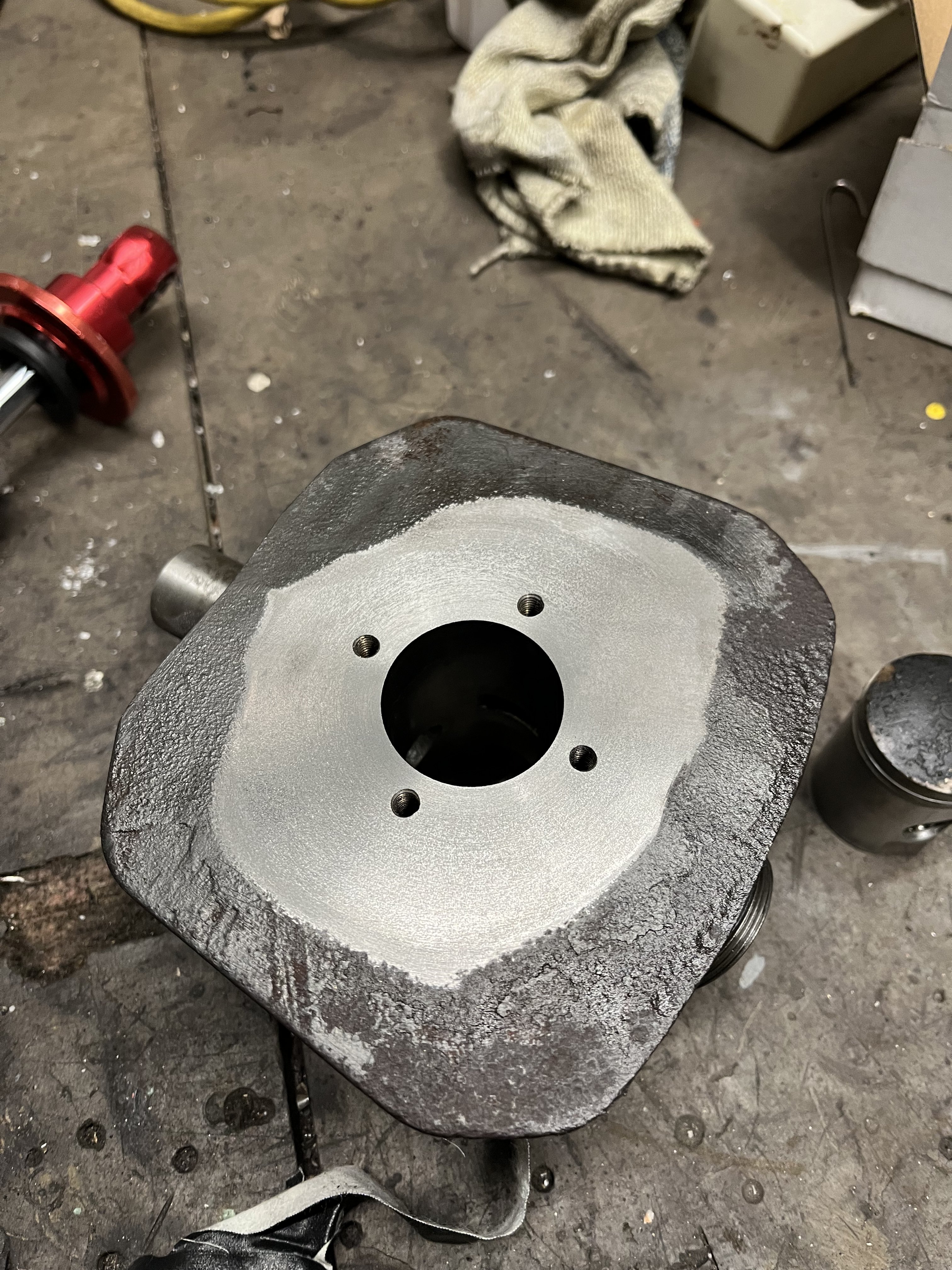

erst letze Woche habe ich einer MK von einem Bekannten etwas auf die Srünge geholfen.
Meine Vorgehensweise fällt nicht auf,da Orginal Zylinder,Vergaser und Auspuff verwendet wird.
Es wird lediglich der Orginal Zylinder an der Oberseite 2,5 mm abgedreht und eine entsprechende Fußdichtung aus Alublech 2mm und zwischen Motor-Aludistanz Platte und Zylinder jeweils eine Papierdichtung.
Die Dichtungen so wählen,daß eine Quetschkante von 1-1,2 mm entsteht.
Beim Ein und Auslass werden jeweils die Kanalfenster in der Breite um 2mm und der Auslass in der Höhe 2mm vergrößert.
Am Einlasshemd des des Kolbens eine Ausfräsung von 3mm ausgefräst(gekürzt)
Zündzeitpunkt auf 1,4mm vor OT stellen.
Die MK2 läuft mit diesen Modifikationen mit Orginal Übersetzung 65 Km/h auf dem Tacho hat ein besseres Drehmoment und zieht viel besser am Berg.
Gruß Hans-Joachim
Hallo Hans-Joachim,
Ich habe selbiges Setup nun auch an meiner MK vollzogen, außer das verbreitern/erweitern der Kanäle. Man merkt deutlich das die Gasannahme besser wird aber sie fährt trotzdem nicht schneller als 54kmh im leichten Gefälle. Der Zündzeitpunkt ist original ab Werk. Bringt das spätere Einstellen der Zündung dann einen merklichen Unterschied?
Gruß Marcel

aus meiner Sicht bringt das Höhersetzen allein relativ wenig.
Die Auslass- und Überströmsteuerzeiten werden zwar länger, aber ohne angepaßte Querschnitte passiert da nicht viel.
Zumal mit der beschriebenen Anpassung am Kolben die Einlasssteuerzeit nicht merklich länger wird und auch hier der Querschnitte fehlt um das voll nutzen zu können.
Bei höheren Drehzahlen bewirkt eine Spätstellung des ZZP eine akustische Verkürzung des Auspuffs.
Gruß Matthias
