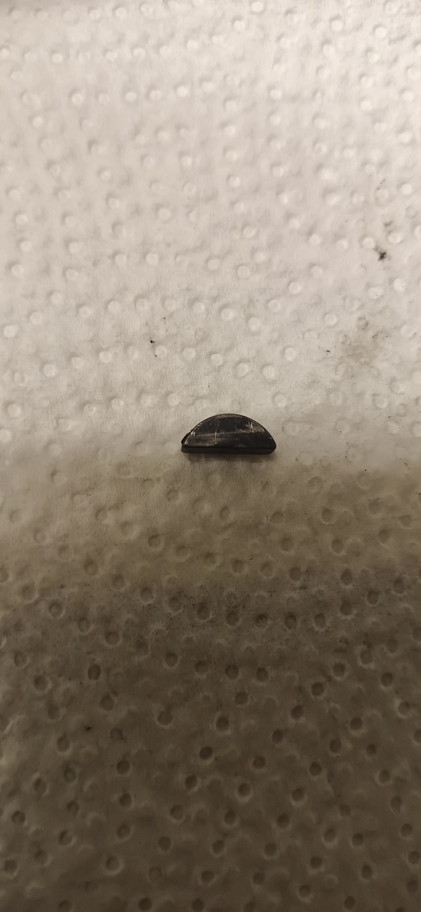

hallo fabian!
loses polrad/ abgescherter keil.
der keil muss ja nix halten und ist nur zur
korrekten fixierung da.
fest wirds durch die mutter.
kleine ursache, grosse auswirkung.
wer freundlich fragt, bekommt auch antworten!
besonders gerne, wenn man den gegenĂŒber
mit vornamen anreden darf und kann.
mal was lustiges zum thema kann auch nicht schaden.
diese welt wird immer trauriger.........
grĂŒsse

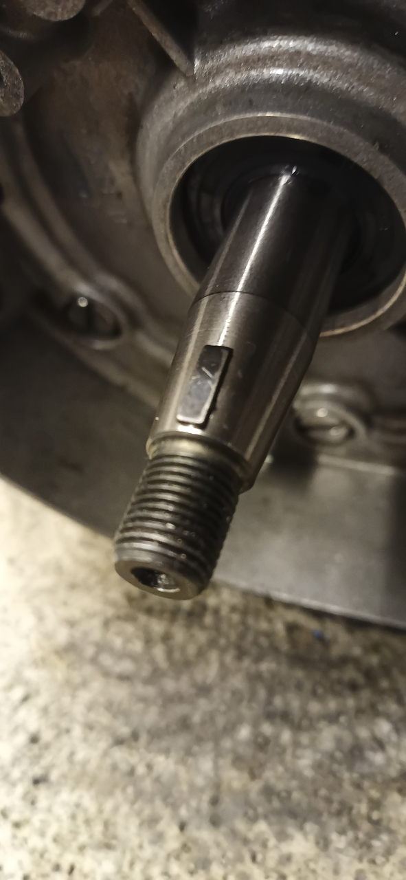

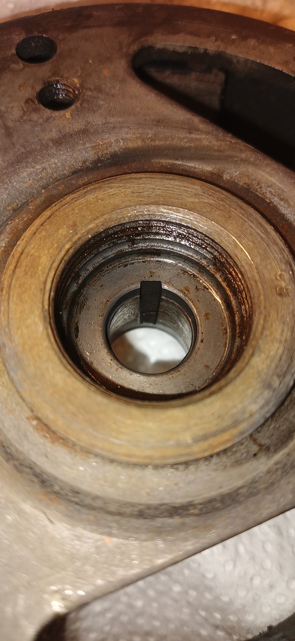

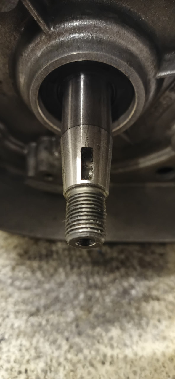

Moin. Hier noch ein paar Fotos. Die Kurbelwelle ist konisch gearbeitet, da ist eine Nut eingefrĂ€st, dort kommt die Scheibenfeder (Halbmond) rein. Im Polrad ist eine Nut. Da wird die Scheibenfeder gefĂŒhrt. Beim Aufsetzen des Polrades muss man darauf achten, dass die Scheibenfeder nicht rausgeschoben wird. Diese Scheibenfeder dient lediglich dazu, das Polrad in einer definierten Position auf der Kurbelwelle zu fĂŒhren. Gehalten wird das Polrad dadurch, dass es auf dem Konus beim festschrauben "festgeklemmt" wird. Löst sich die Mutter, kann es dazu fĂŒhren, dass das Polrad sich verdreht und die Scheibenfeder abschert. Dadurch wird hĂ€ufig auch die Nut beschĂ€digt. Also immer mit DrehmomentschlĂŒssel die Mutter festziehen. Gruß aus dem Wald. Rolf
