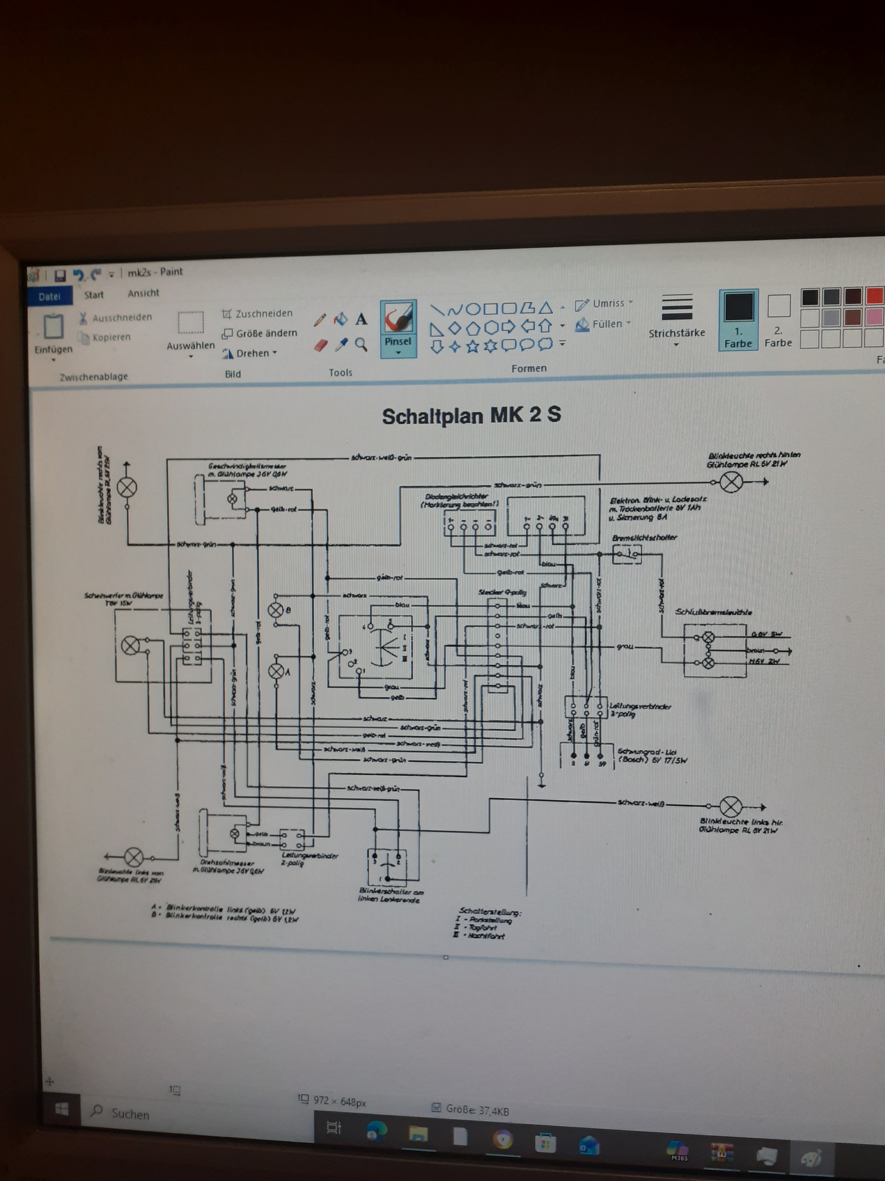

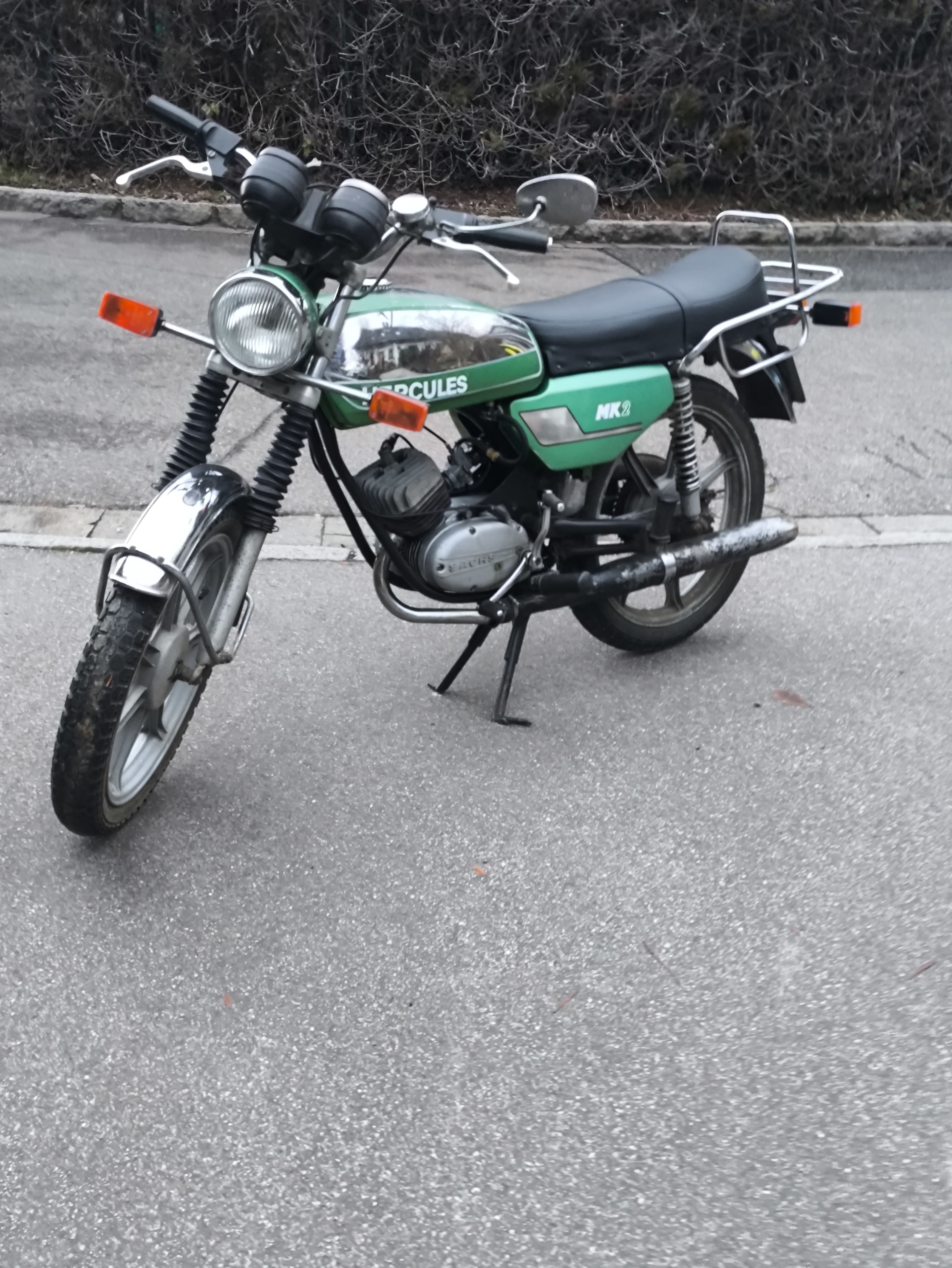

Hallo ich habe mir eine Hercules MK2 gekauft, die Blinker und das ücklicht haben gar nicht funktioniert. Das Bremslicht nur sehr schwach, einen guten Schaltplan habe ich nicht gefunden. Wollte fragen ob jemand einen hat und wenn möglich mir schicken könnte. Ebenfalls währe es schön wenn sie etwas schneller fahren würde so um die 50+-und minimal mehr Leistung. Am besten sehr unnaufällig. Vom Aussehen gefällt mir mein mopet sehr gut, aber der Auspuff ist ein dorm im Auge, da er verbeult und verrust ist gibt es einen legalen den ich nicht eintragen lassen muss. Ich habe nicht mal einen mit einer e Nummer gefunden.

Googel mal:Schaltplan Hercules MK2S
Schau mal ob Du eine ULO Box EBL 801 verbaut hast.
Blinlampen 6V10 Watt nicht 21 Watt in die Blinker.
Auspuff für Hercules MK 2 im Internet suchen.
Die MK2 läuft im besten Fall knapp an 50 Km/h.
Schneller geht es mit Zylinder der um 5 PS hat ,auch fahrbar mit dem 12 mm Vergaser und Hauptdüse 68,oder 70.
Damit erlöscht aber die Betriebserlaubnis.
Mein Rat: Für wenige pisselige Km/h Betriebserlaubnisverlust .No go.
Guten sauberen Auspuff verbauen.
Technik ob Elektrisch ,oder Mechanisch auf Vordermann bringen und gut mit 47 Km/ h durch die Gegend brettern.
Vielen Dank für ihre Info,ich habe wegen einem Auspuff geschaut aber ich finde keiner der eine e Nummer hat oder sonnst legal ist. Momentan fährt die sehr genau 40 aber hat halt wenn man an einem Berg ist stark zu kämpfen oder schafft es gar nicht wenn man zu 2. Draus fährt. Hab neue Kette Ritzel und getriegeöl gemacht. Es kommt zudem sehr viel Abgas aus dem Auspuff. Leider Vergaser habe ich aber nicht gereinigt, Dichtungen aber getauscht. Ist das sehr wichtig ? Ich kriege halt diesen schwarzen gummtmuffen nicht runter😢 ulobbox 801 habe ich auch, hab mir auch einen neuen Akku mit 4000 Milliampere gekauft und verbaut. Was muss ich dann noch genau machen um legal alles rauszuhohlen ??

Hier die Ersatzteilliste und einige Unterlagen mehr für den Motor und Fahrgestell. Oben eine Reparaturanleitung.
Mal einlesen und verstehen. Fragen kann man hier im Forum .
