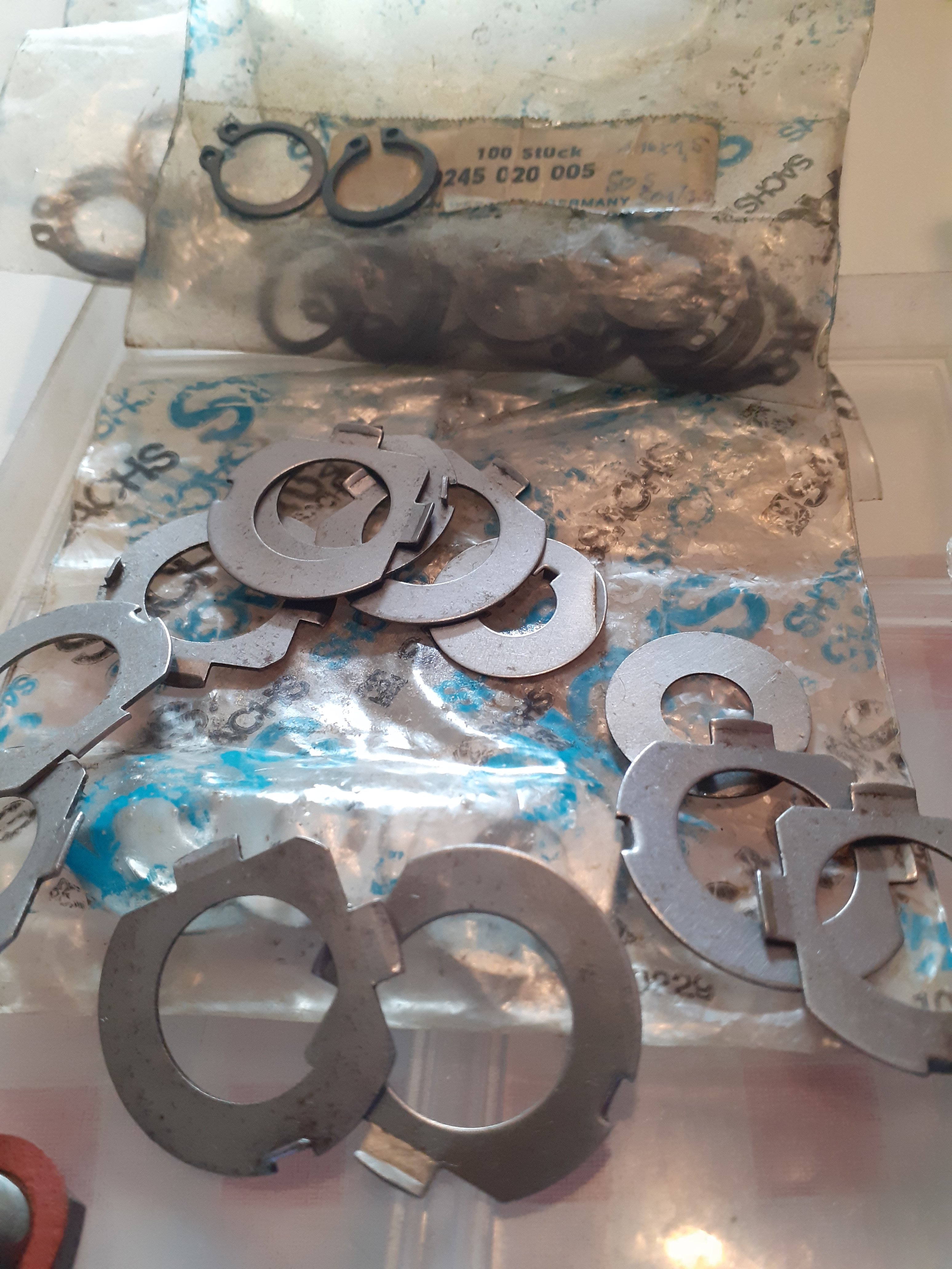

Sicherungsscheiben für das Antriebsrad ?
Ich glaube beim Klotz habe ich die für 12 mm bestellt. 10 mm original Sachs habe ich reichlich.
Klotz hat Sicherungsblech 10mm und 12 mm.
2,50€ .
Preisnachlass bei 5 und 10 Stück.

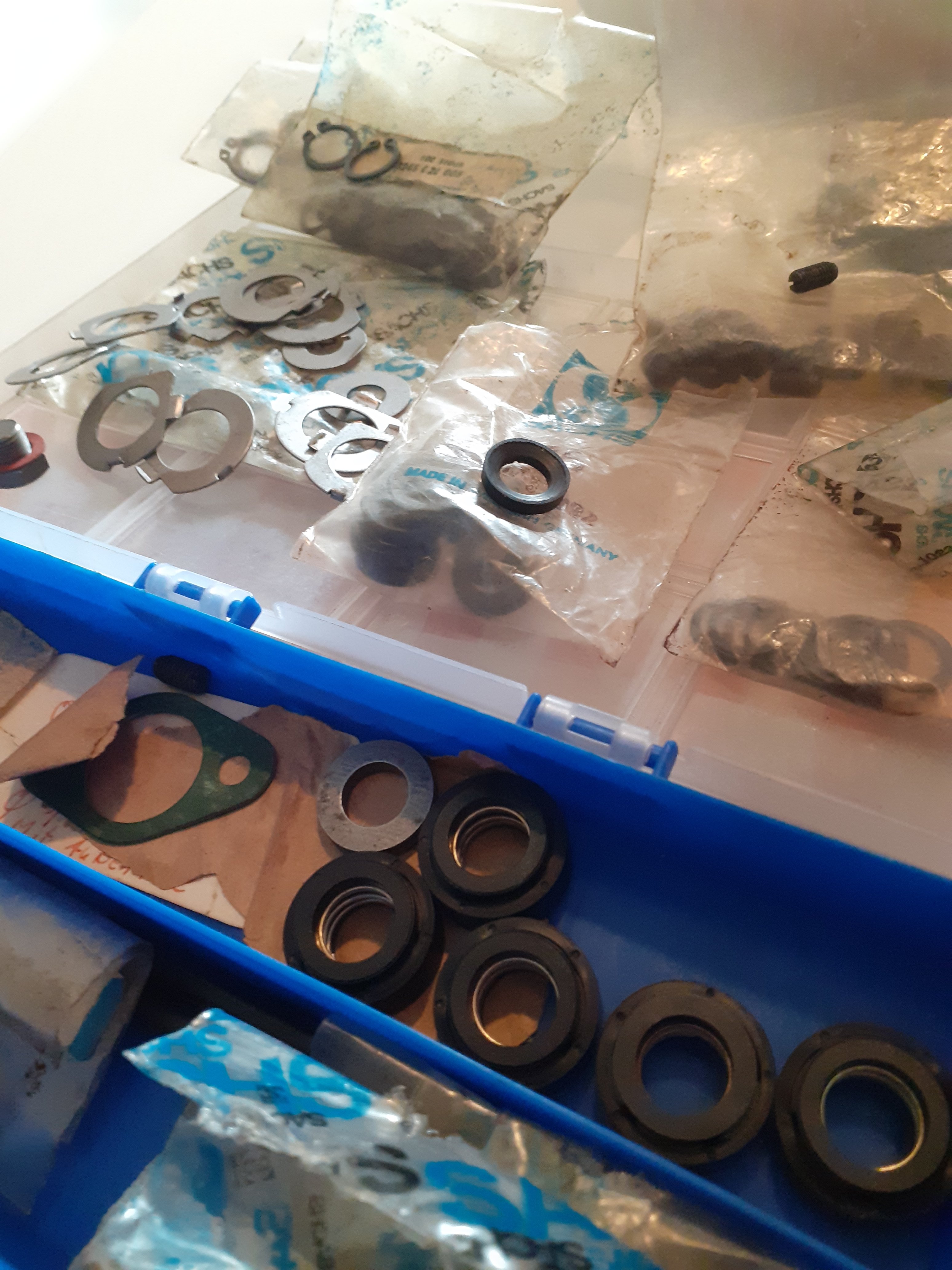

Die oder zum Beispiel das Blech in der Kupplung. Gibt es da nur Klotz als Bezugsquelle?
Ich habe auch originale Sicherungsbleche und kaufe die eher weniger.501/4 CKF bin ich gut bestückt.
Bezugsquellen gibt es da bestimmt.
Muss man nur suchen.Ich schau mal.

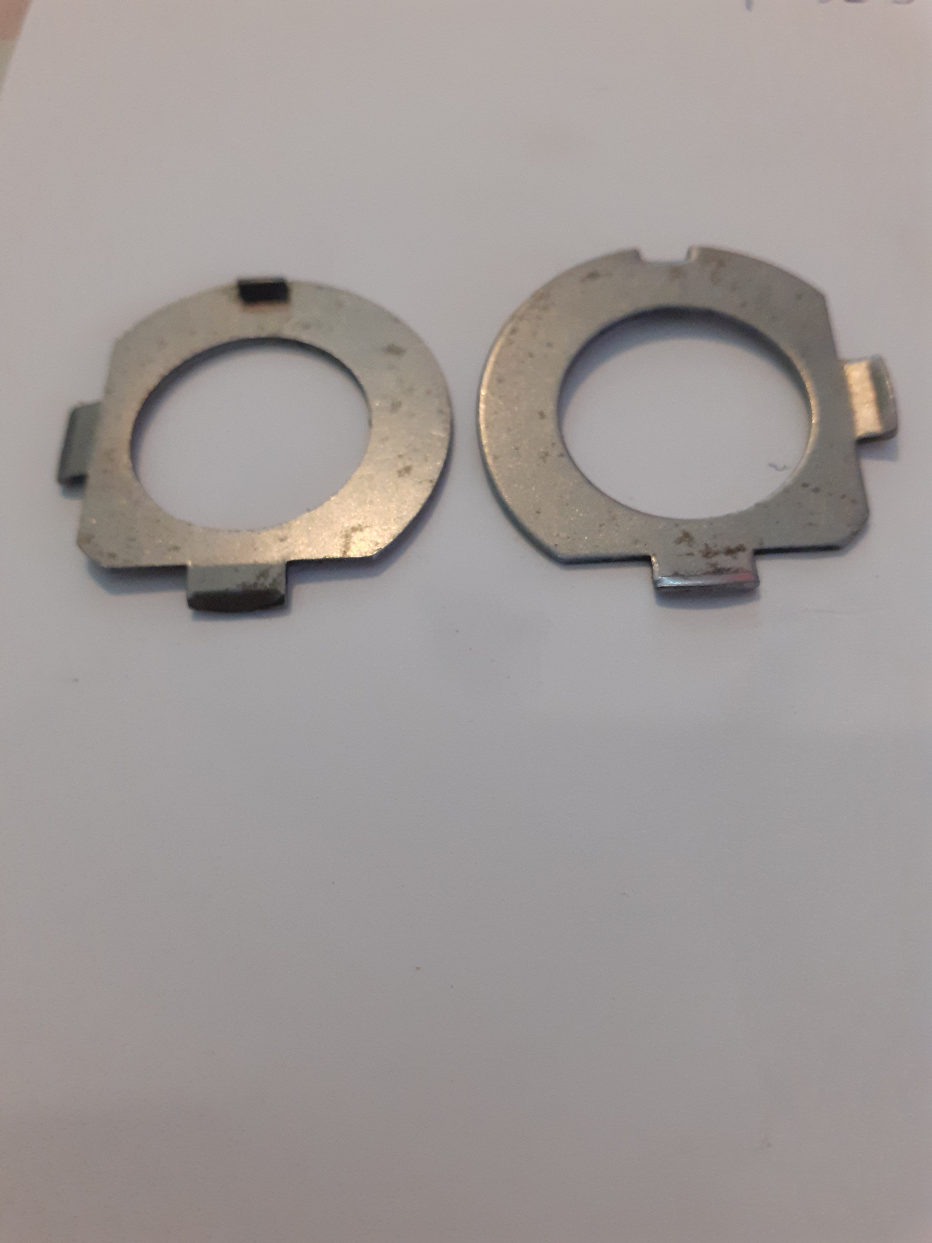

Die zwei kleinen Einschnitte neben dem Zapfen gehen 1 mm tief über den Innendurchmesser von 12,3 mm.
Bis zum Dirchmesser ist der Zapfen 2,3 mm + Einschnitt 1 mm Zapfen so Gesamtlänge 3,3 mm .Die Breite wie angegeben 2,7 mm.
Zapfen vor dem Einbau umlegen ,logisch.
Zapfen umgelegt 2,5 x1,8
8 mm ist da schon etwas umgekantet.
Da schicke ich dir eins .
Die 3 Nasen sind abgewinkelt.
Kannst auch alle drei für lüttes Geld kaufen.
Top danke für die Maße. Ich werde mich im Ersatz erstellen mal versuchen, falls alles schief läuft weiß ich ja an wen ich mich wenden kann;)

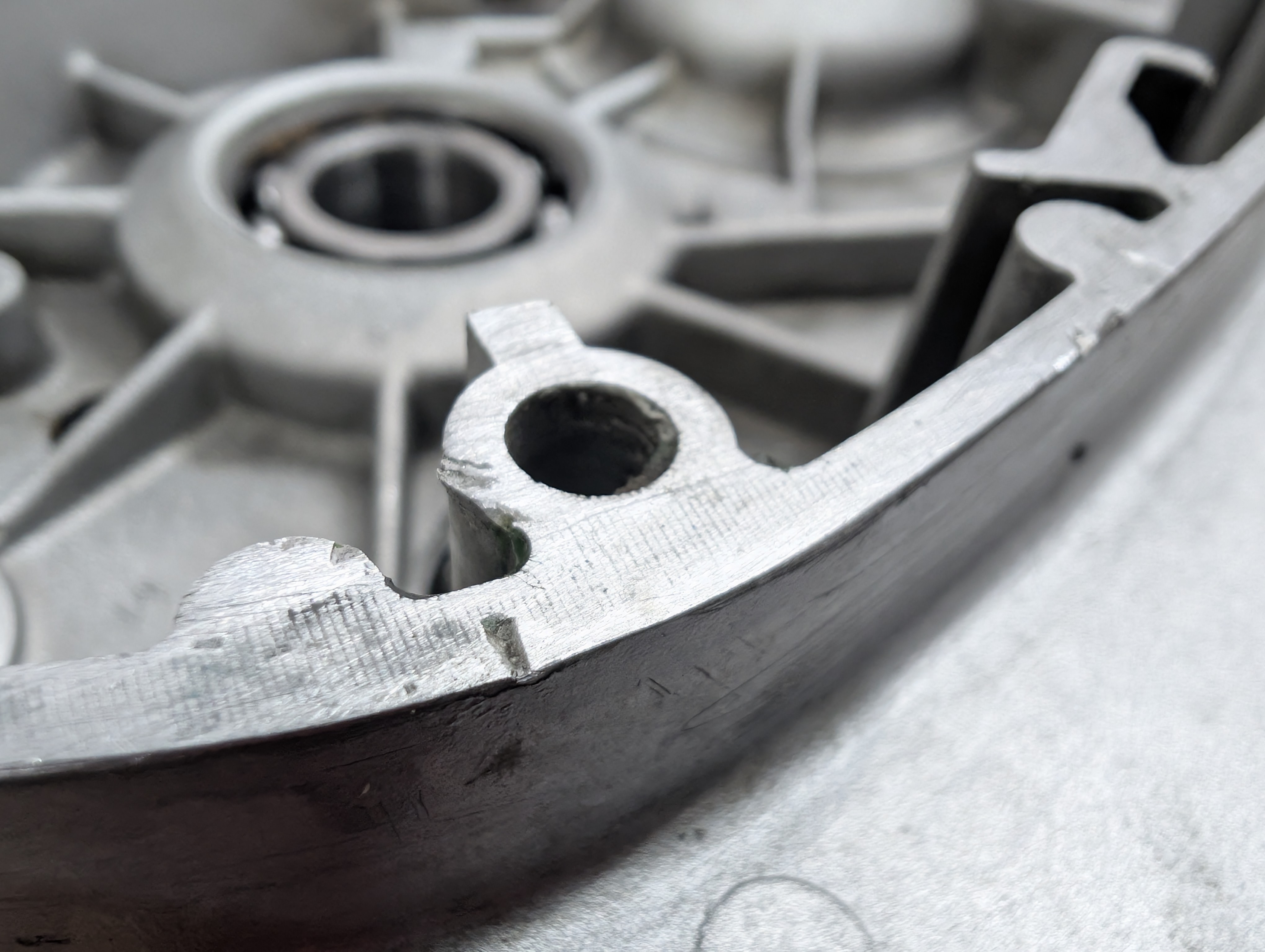

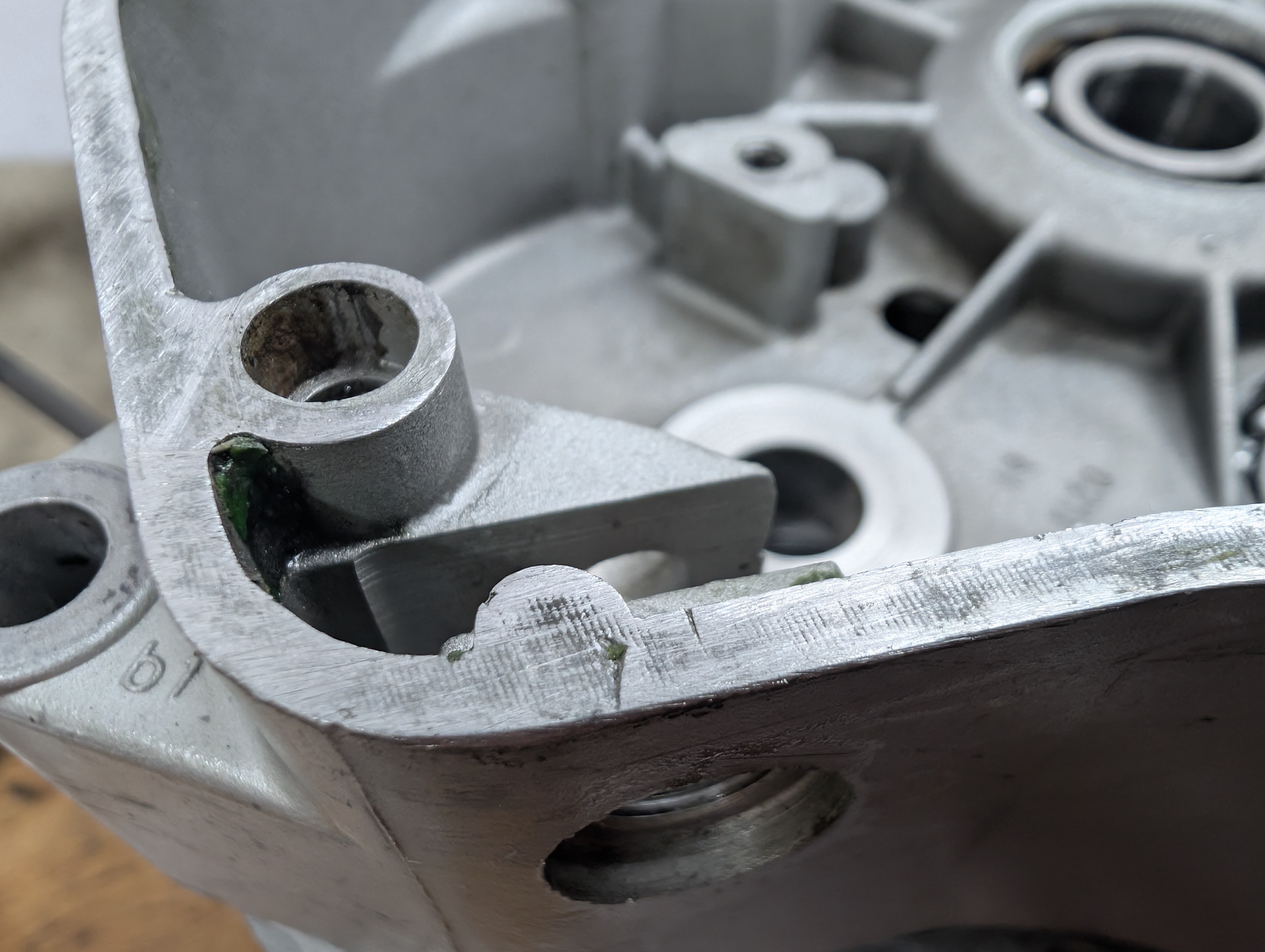

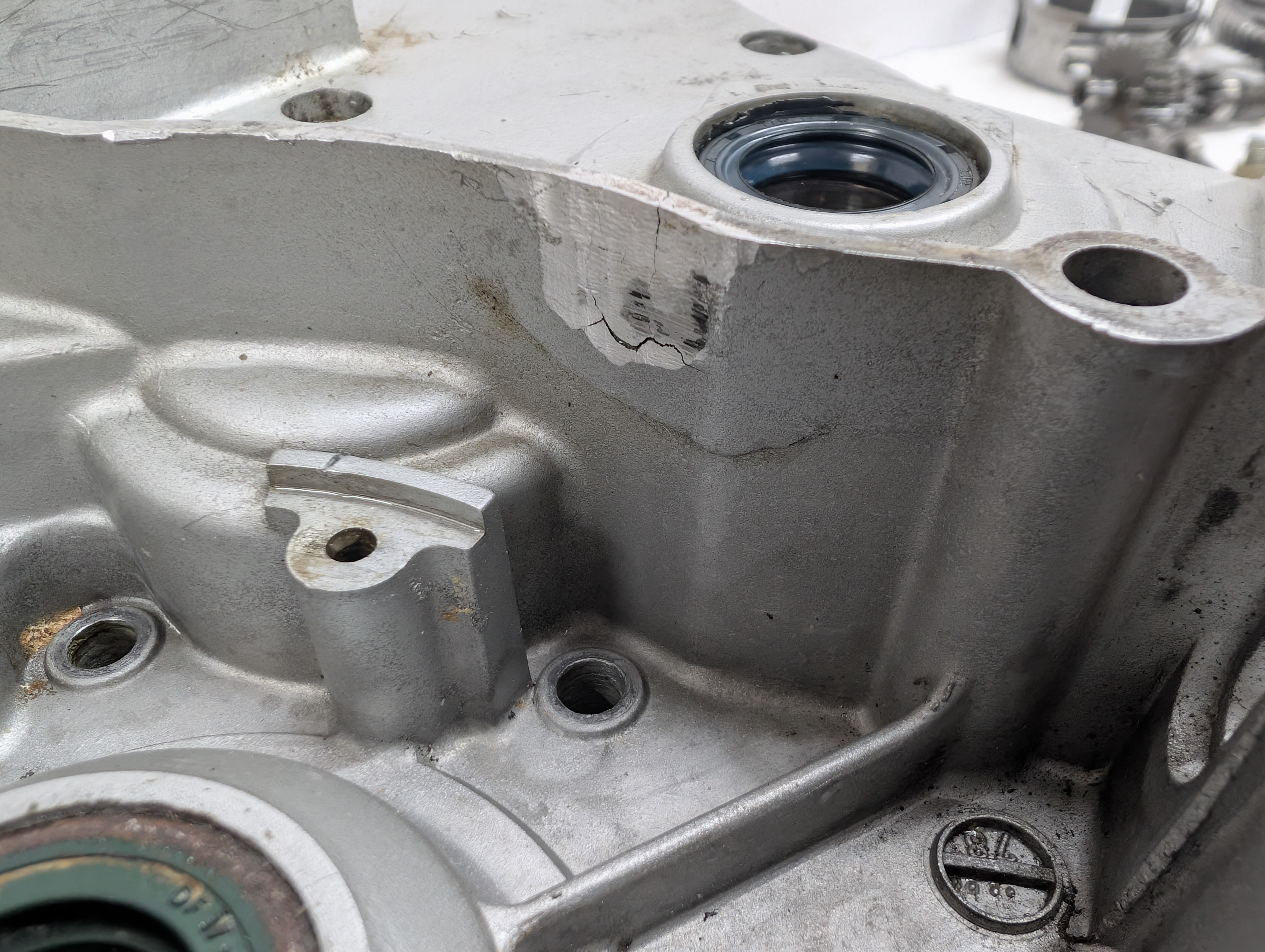

Gehäusehälften gereinigt, dabei leider einen Ausbruch entdeckt.
Auch in den Dichtflächen sind schon Macken drin.

hallo dominik!
das mit dem nagel spalten, auf den letzen beiden fotos,
ist ja kein problem.
aber die risse auf den ersten fotos?
bin mal gespannt, was die profis dazu schreiben.
sowas hab ich noch nie vor mir gehabt.....
Spalten die Leute echt mit Nägeln ihre Motoren :eek: Aber jetzt wo du es sagst sieht die Form schon verdächtig aus.
Das ist ja die Wand zur Zündung, zum einen ist da ja keine Flüssigkeit wie Öl und zum anderen kommt man da später noch gut dran. Aber ja mal schauen was die Profis sagen. Ich hab zur Not noch 2 andere Gehäuse da, aber noch nicht inspiziert wie deren Zustand ist.
Das zweite Bild.... Von innen ansehen, ob der Riss da zu sehen ist. Wenn nicht, mit dem Dremel auf beiden Seiten anphasen und mit 2 k Flüssigmetall auffüllen und danach beischleifen.
Dichtfläche Kupplungsdeckel: Deckel mit ca. 180er Schmirgelpapier auf einer ebenen Fläche abziehen, so dass die Schadstelle etwas kleiner wird. Dann einfach später beim Zusammenbau etwas Dichtmasse auf die Stelle geben, Dichtung drauf, fertig.

Der Riss ist nur in der Zwischenwand und geht nicht rein in das Gehäuse, daher halb so wild. Mit Flüssigmetall zu machen, dann sollte das passen.
Genauso hätte ich es gemacht
