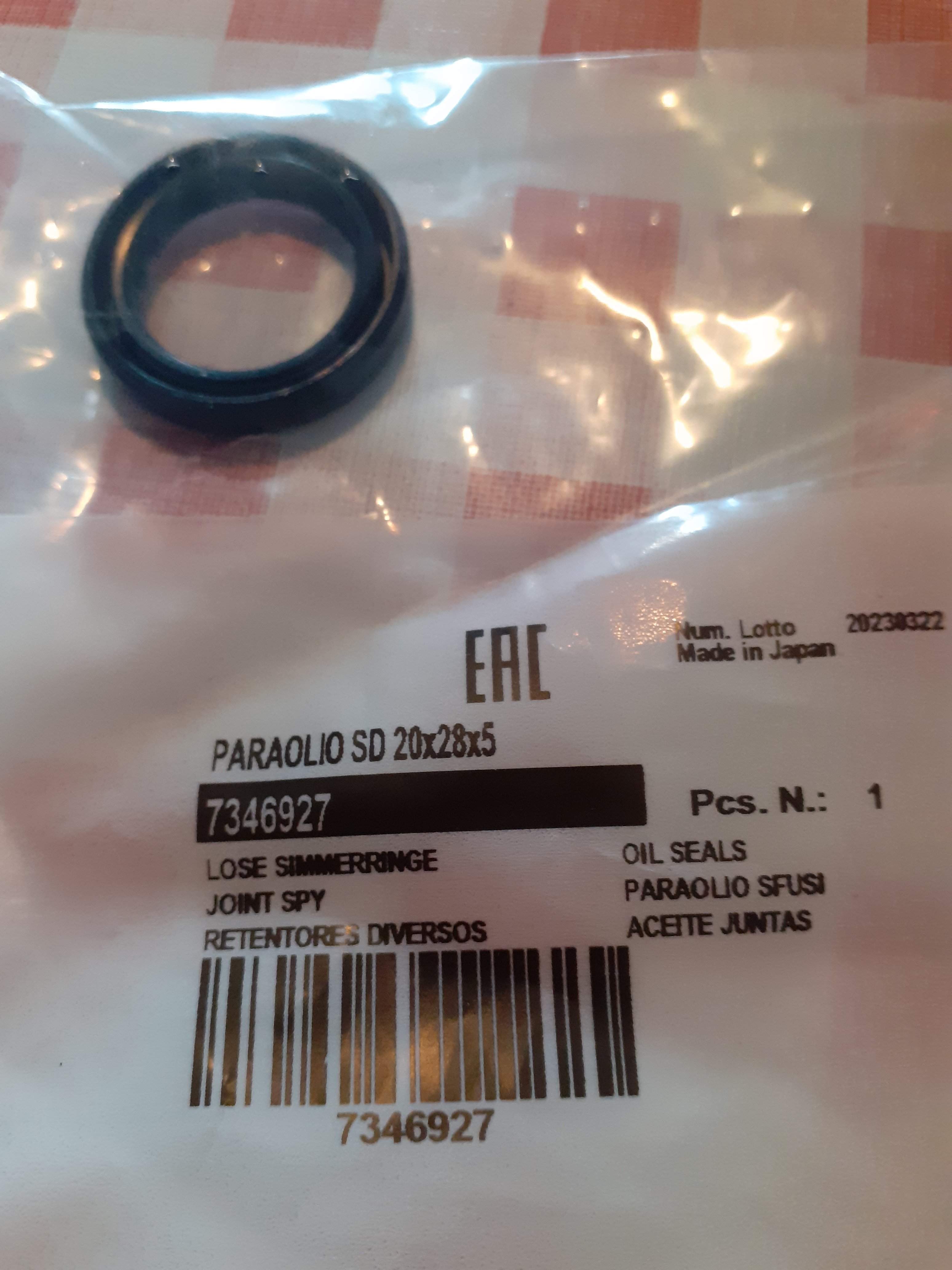

Wellendichtringe Paraolio ,Dichtomatik Eriks und von Kramps .
17337BBPOO1 mit Blechmantel von Kramps sind auch gut ,die gibt es auch ummantelt.
Viton oder doppelippige Wellendichtringe sind nicht unbedingt notwendig.

Im Motor sind Wellendichtringe Typ B (mit dem metallischen Außenfläche) verbaut gewesen. Macht das einen Unterschied für die Montage bzw. für die Sitzfläche?

Ist der Sitz nicht beschädigt ,kann man den B1 gut verbauen. Kann auch eingeklebt werden,das habe ich noch nicht gemacht. Dann ummantelte nehmen . Dichtsitz warm machen und den WD ohne ihn zu beschädigen rein drücken.

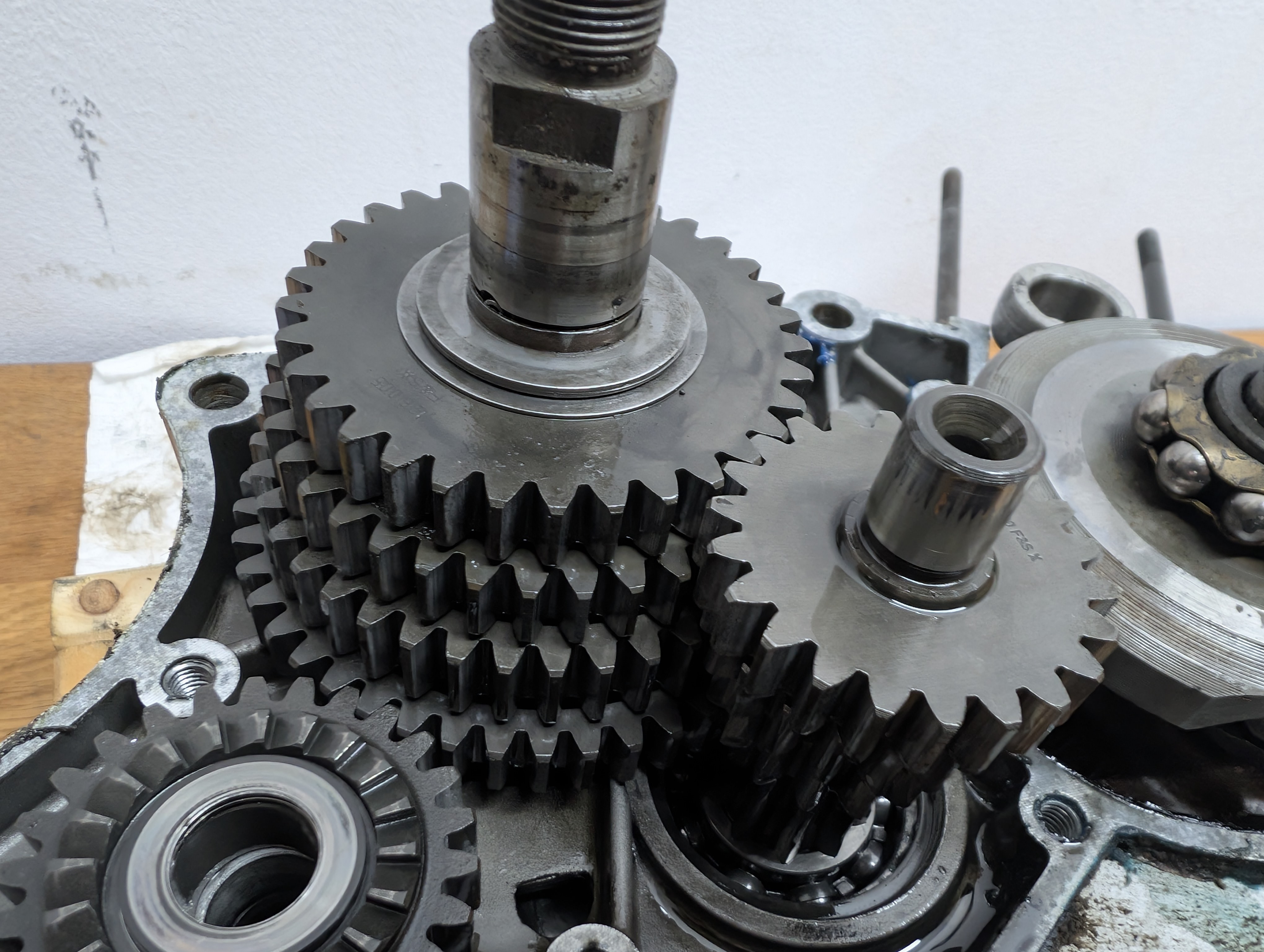

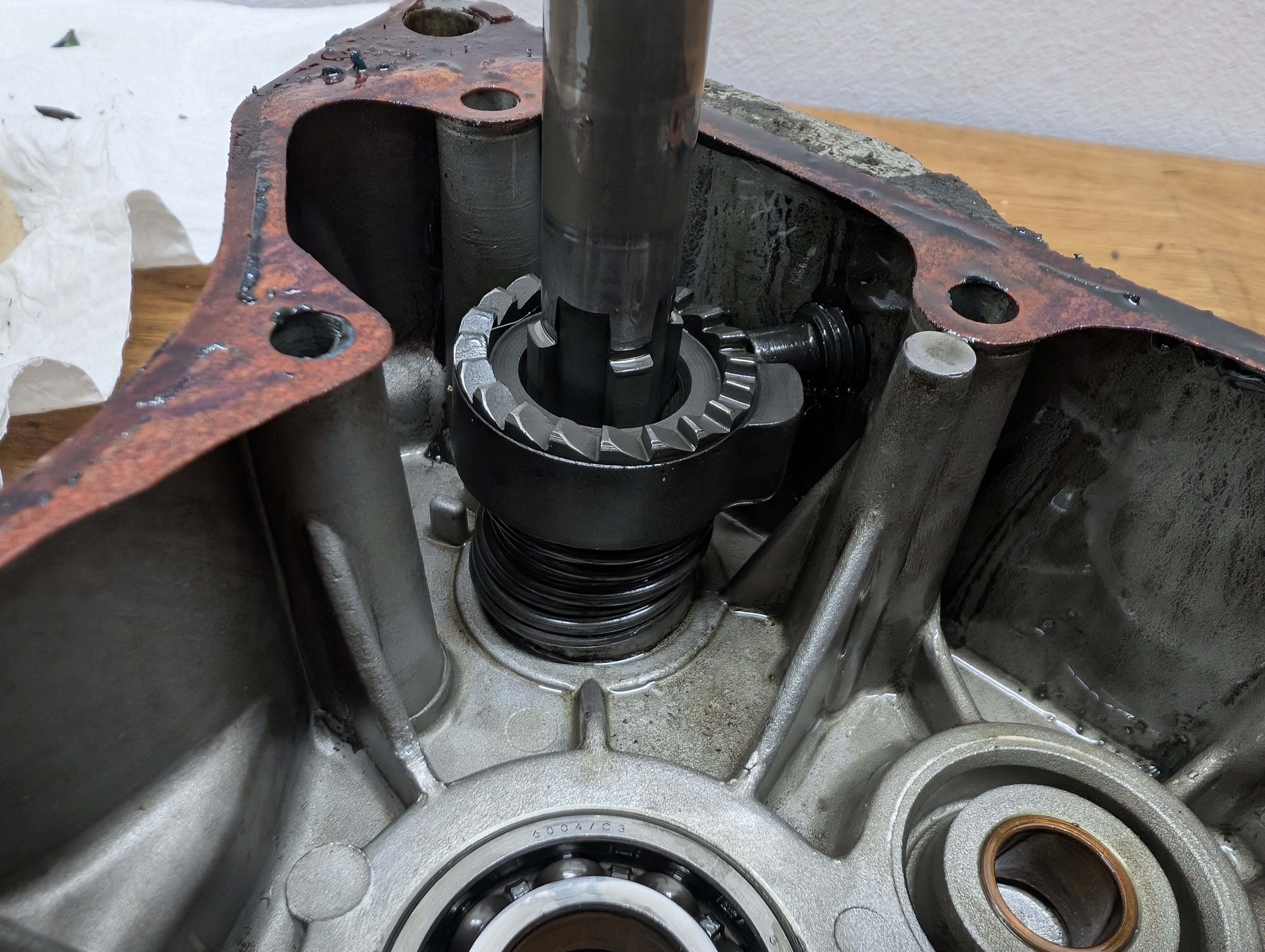

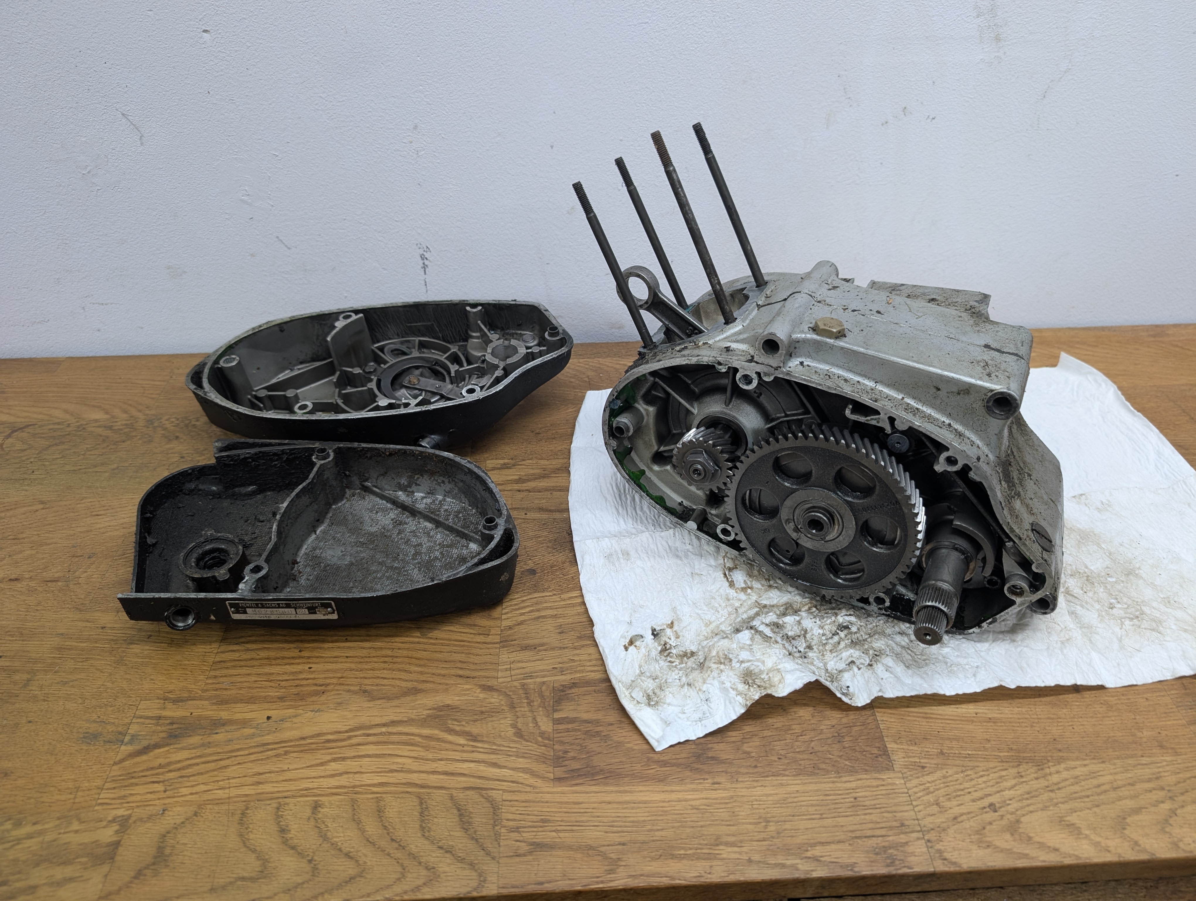

Ich habe eben schonmal den Motor gespalten. Auf den ersten Blick sieht alles okay aus. Ich werde jetzt noch den passenden Abzieher und die Blockier-Werkzeuge bestellen um den Motor weiter zu zerlegen.

Das Antriebsrad , das auf der Kurbelwelle fest geschraubt ist, muss so wie es abgezogen wird auch wieder aufgesteckt werden. Mutter und Antriebsrad mit Kabelbinder zusammen ziehen,oder die Seite kennzeichnen.
So auf den Bildern schaut es gut aus.
Der Außenring vom BO17 sitzt meist ordentlich fest,dort braucht man schon mehr Hitze ,um ihn mit aufschlagen der Hälfte ,ihn aus dem Sitz zu holen.
Der Sicherungsring für das Vorgelegerad muss neu.

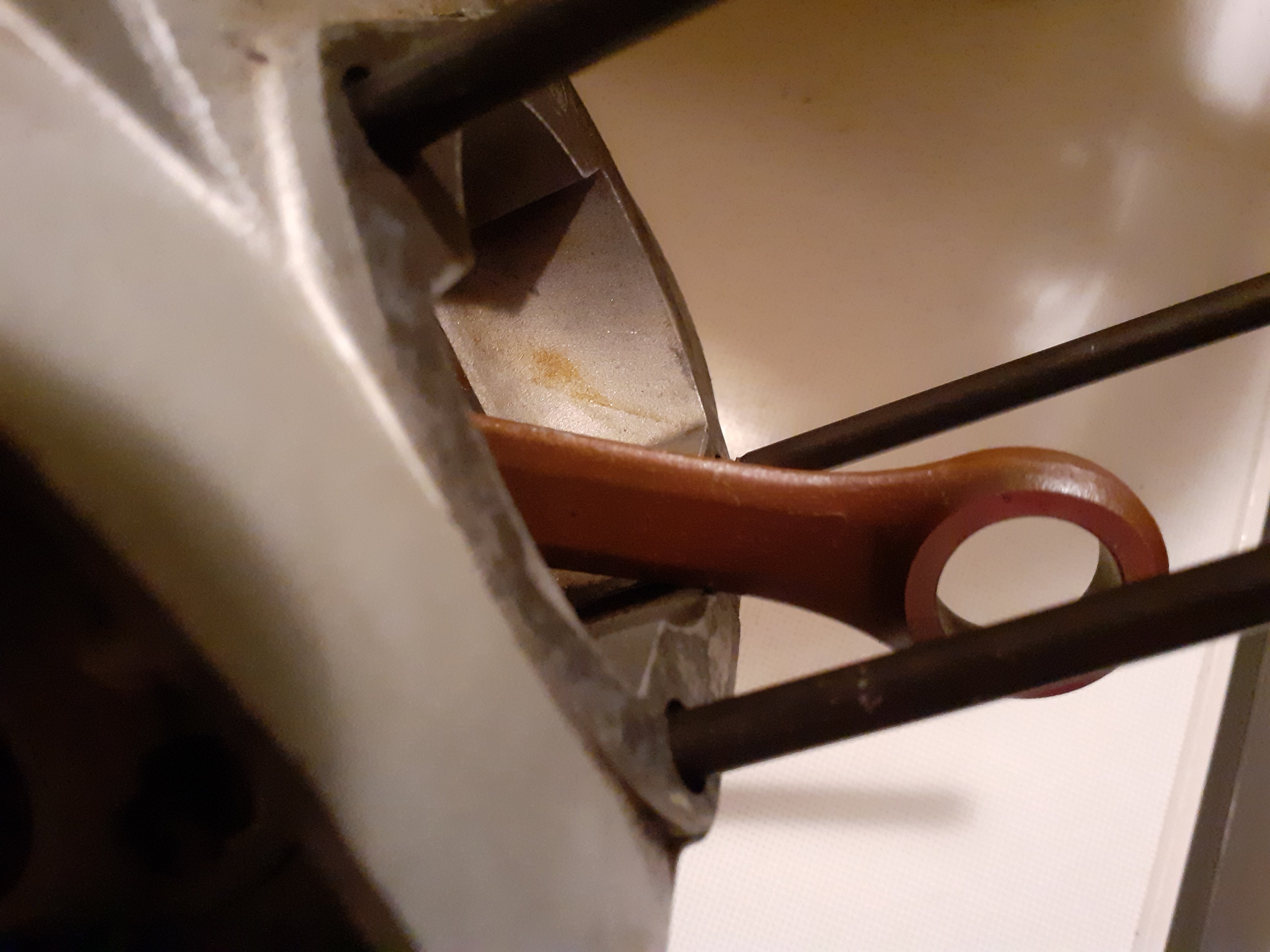

Pleuel vom CKF die ich habe sieht anders aus. Schau mal auf die Nummer vom Pleuel.
Scheint eine Nachbau KW zu sein. s2s 73/214 GSA kann ich entziffern. Im 2. Motor sind nur japanische/chinesische Zeichen auf dem Pleuel zu erkennen.
Siehe 501/4 CKF
