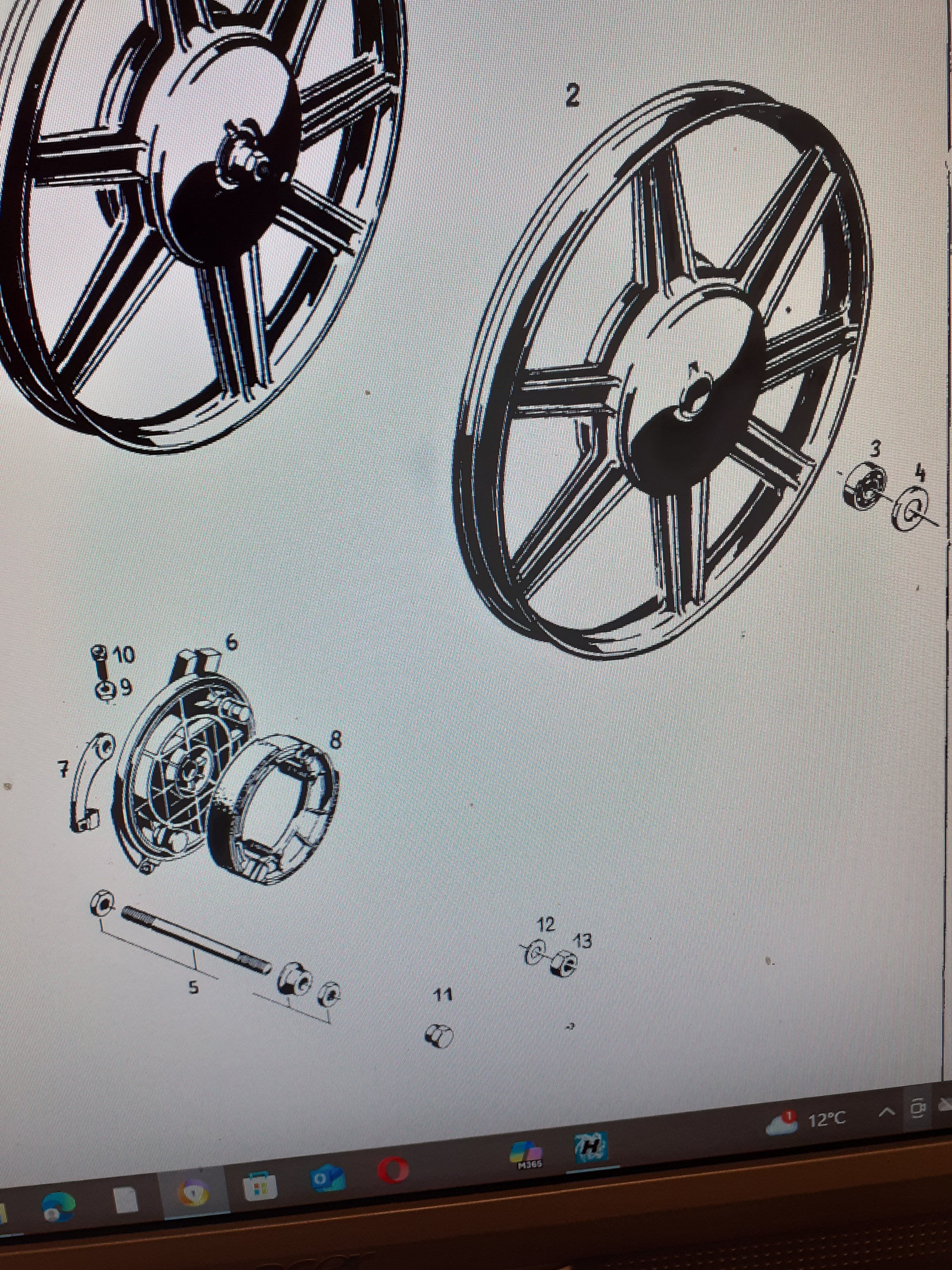

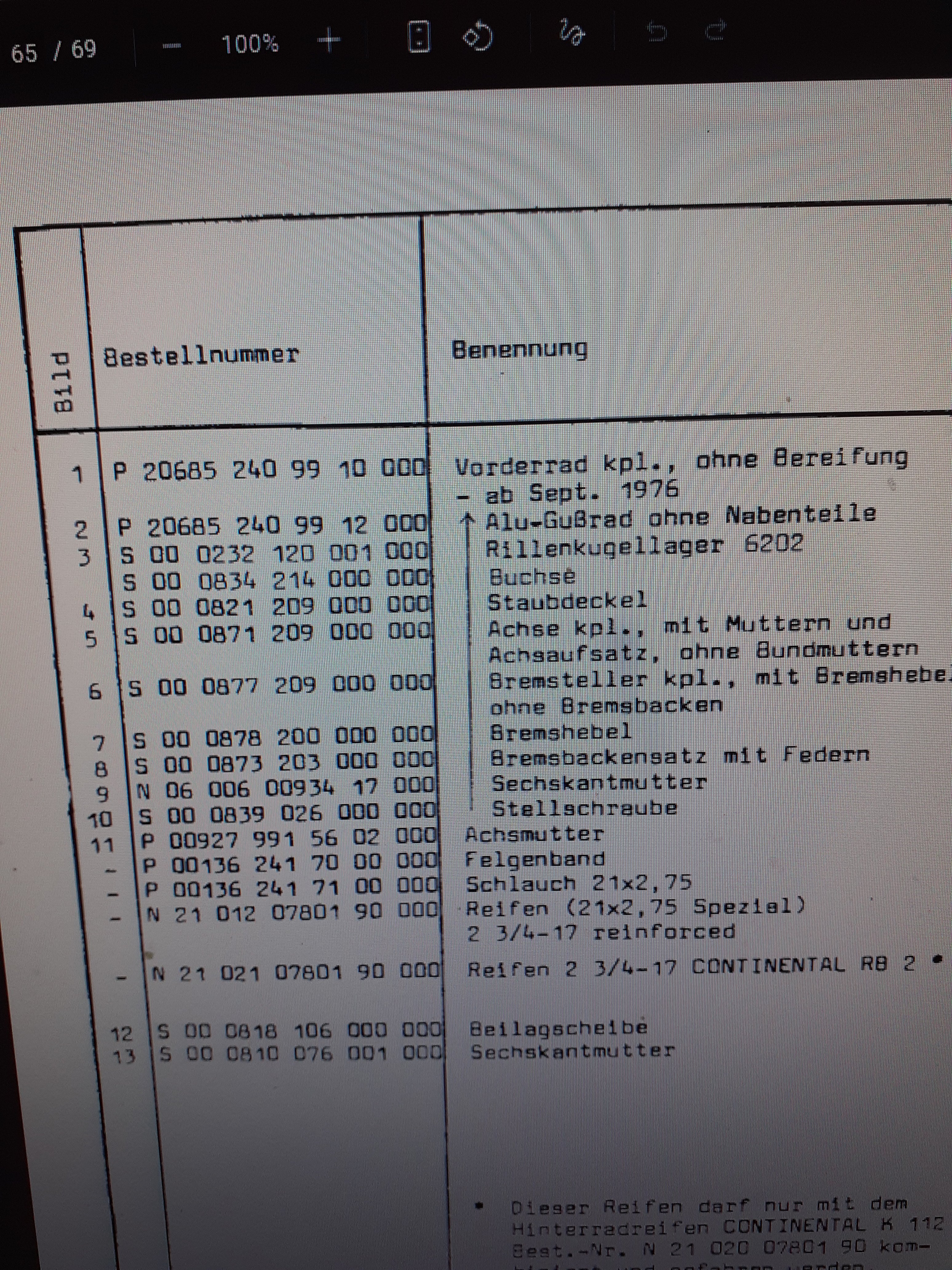

Da ich sowieso noch die restlichen Lager bestellen muss, wollte ich die von den Rädern direkt mitmachen. Nur hab ich diese Anordnung noch nicht gesehen und bevor ich ungeplant darauf losgehe die Frage, ist das original so? Wie bekommt man das ohne bleibende Schäden auseinander? Über weiter Explosionszeichnungen oder eventuelle andere Berichte bin ich natürlich dankbar. Ich hab leider nichts gefunden.
Im 6202 auch 6202C3 steckt die Buchse 0834 214 000
Bei KX5 auch Supra 4 GP.
Top danke, das hilft weiter (y) Ist der Aufbau an der Vorderachse ähnlich? Oder sogar baugleich mit derer der MK2?

MK2 und Supra GP4 Gussrad.
6202 C3 passt.

Bundbuchse i= 12 mm x a = 15 mm x 15,8 mm Länge, größter Durchmesser Bund 22,1 mm,diese sitzt Draufsicht im Kugellager 6202 .
Hier im Thread Halslänge 14 mm ohne den Bund . Mit Bund 15,8 mm
Nur mal das 6202 mit Bundbuchse 0834 214 000 beachten. Der Rest im Thread ist nicht für deine Supra 4GP.
Danke führ das heraussuchen, das ist sehr informativ! Jetzt verstehe ich, wie die Lagerung aufgebaut ist. Mal gucken wie ich das heile auseinander bekomme, das scheint alles sehr fest zu sein. Aber eine Baustelle nach der anderen, erstmal ist der Motor dran:)
