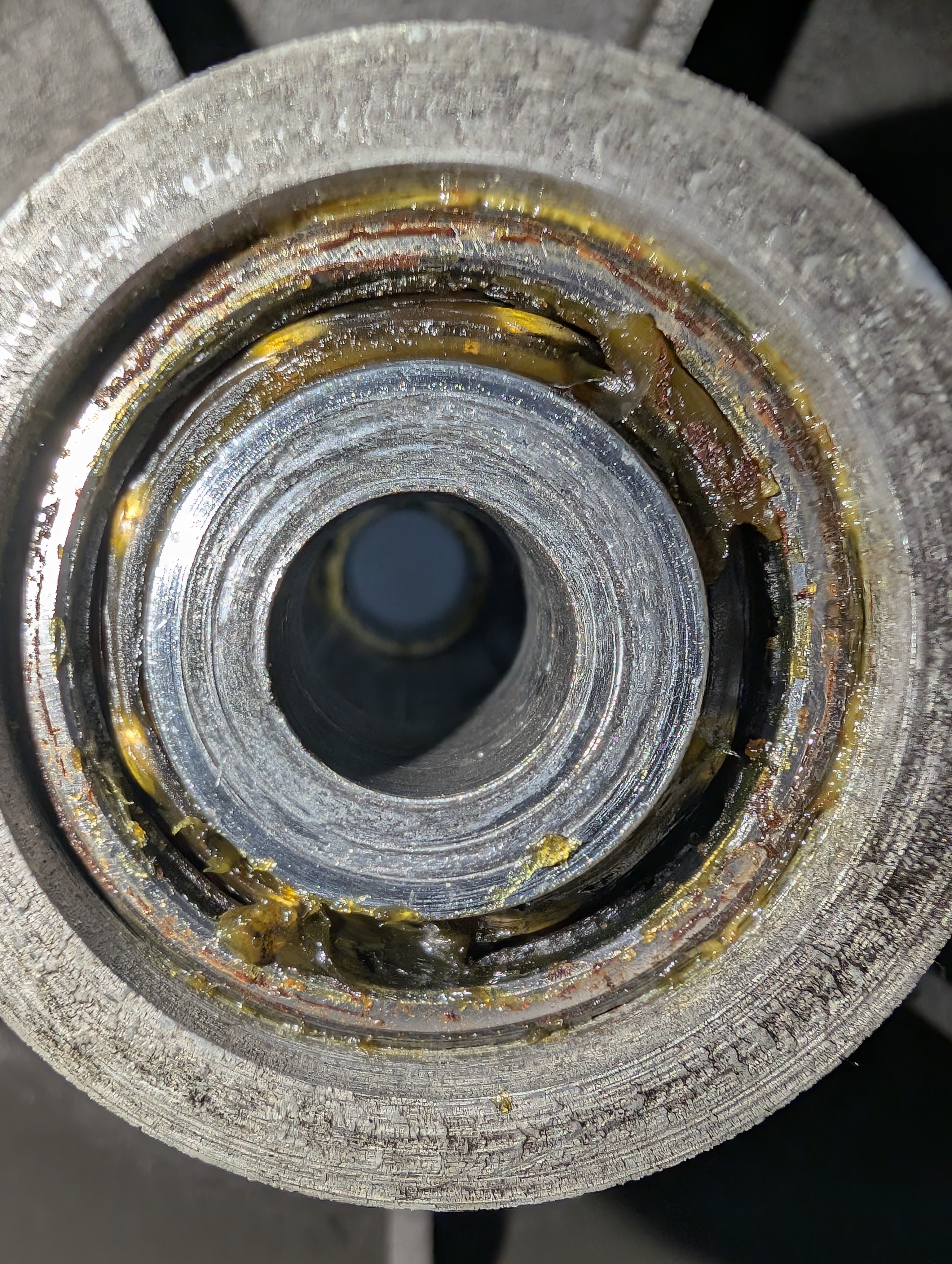

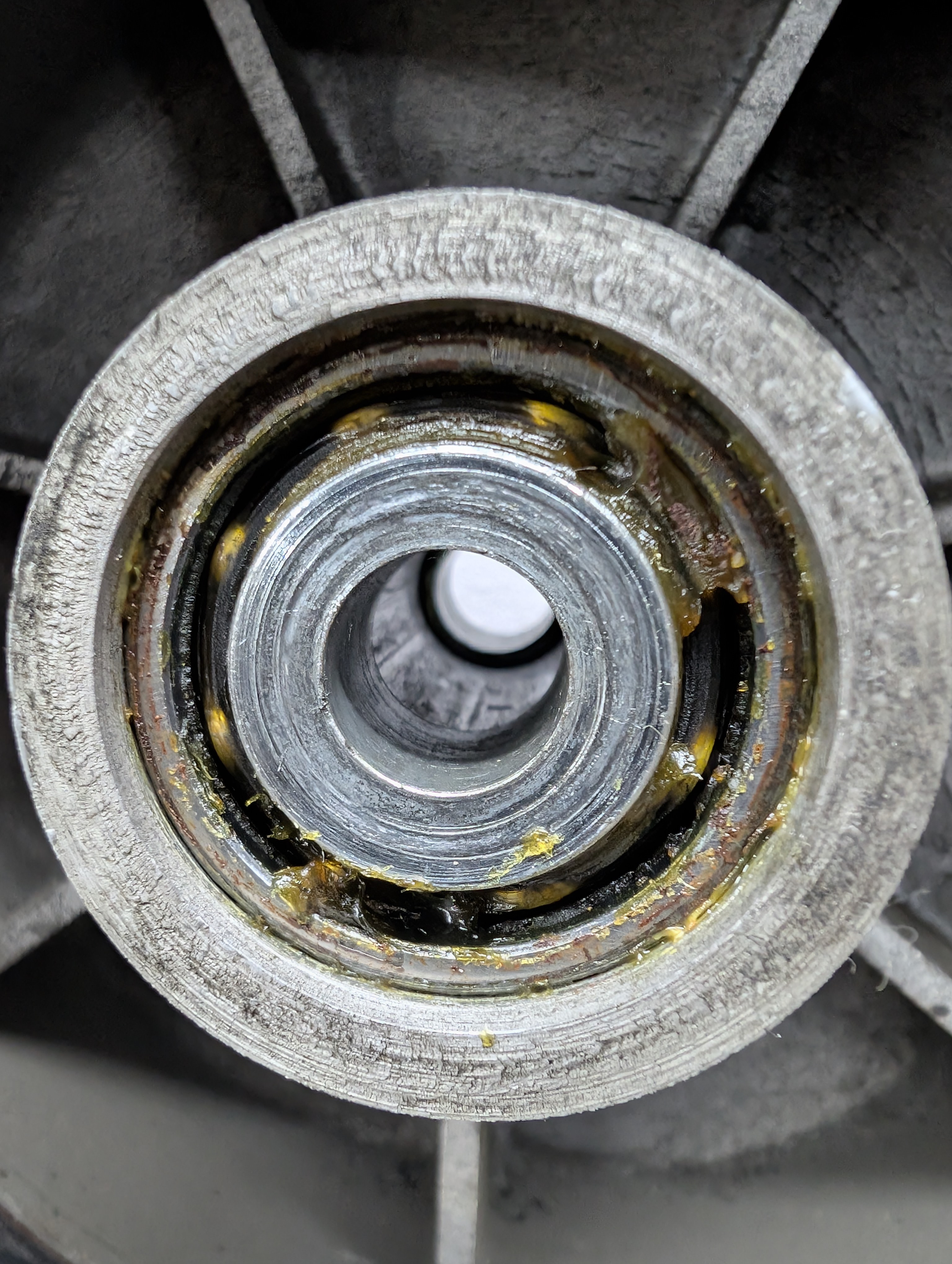

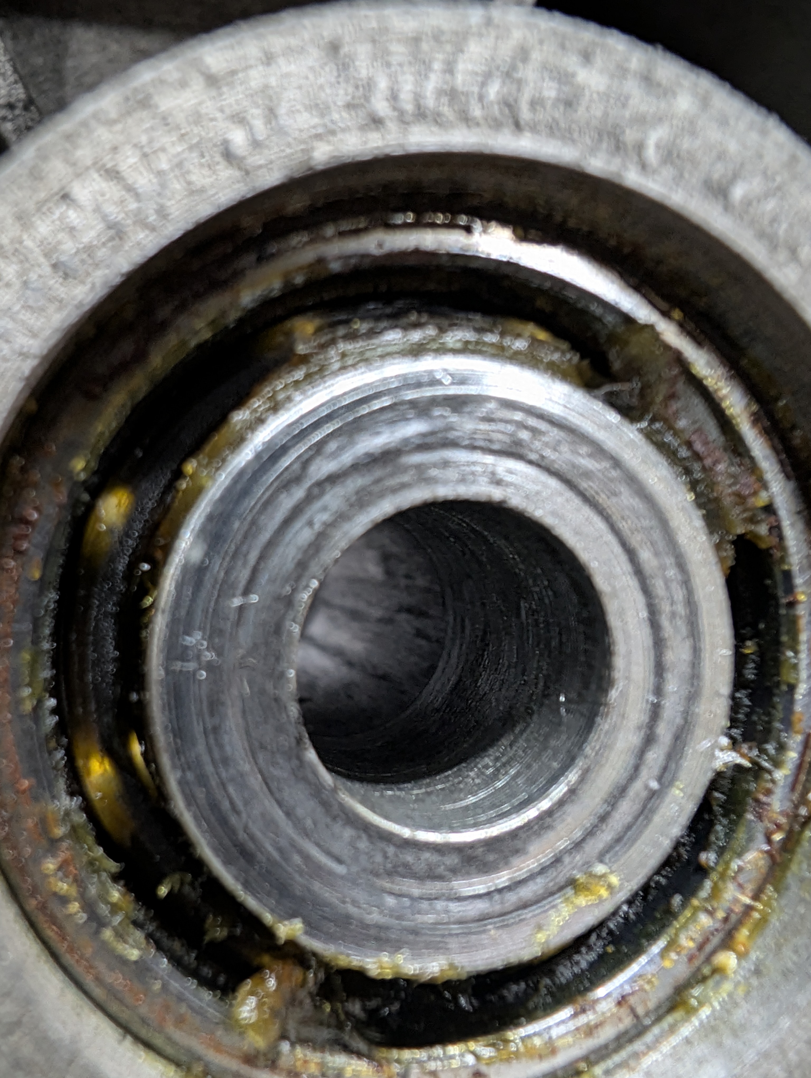

Zwecks den richtigen Radlager komme ich gerade nicht weiter. Da ist jetzt das Vorderrad. Ich kann keinen richtigen Innenring erkennen? Es sieht so aus als sei im Lager noch eine Hülse, ich hoffe man kann das auf den Bildern erkennen. Weiß da jemand was genaueres?

Falls andere auch Kupplungsbeläge suchen, scheinen auf Ebay noch verfügbar zu sein. Zumindest die Bilder sehen gleich aus.
Die passen.
