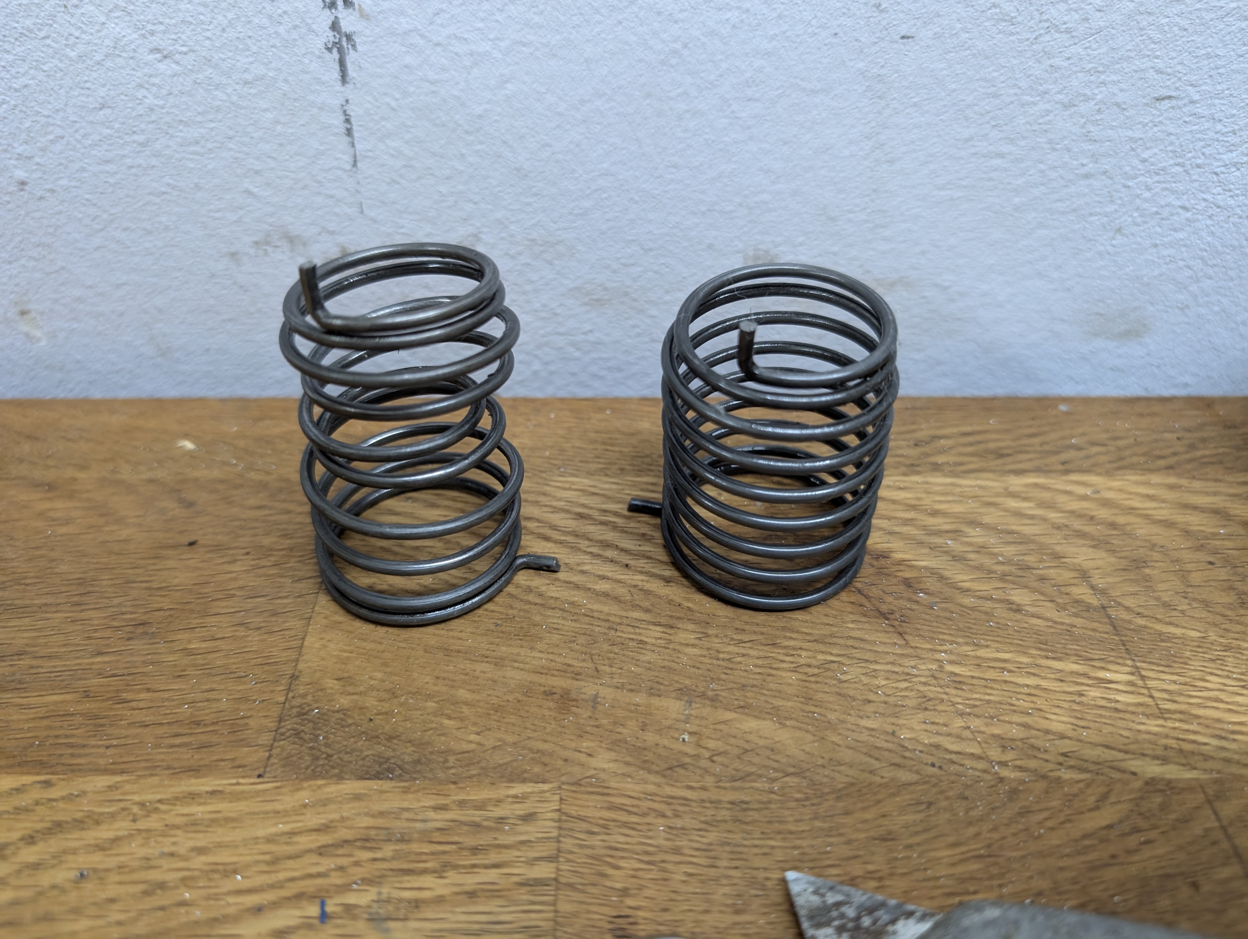

Ich muss den Motor jetzt sowieso nochmal aufmachen, die Feder vom Kickstarter hat sich gerade verabschiedet.:mad:

Sowas von eindeutig: Die Kurbelwelle wurde zu straff eingemessen. Wg. der Kickstarterfeder? Wie kann sich die verabschieden?
