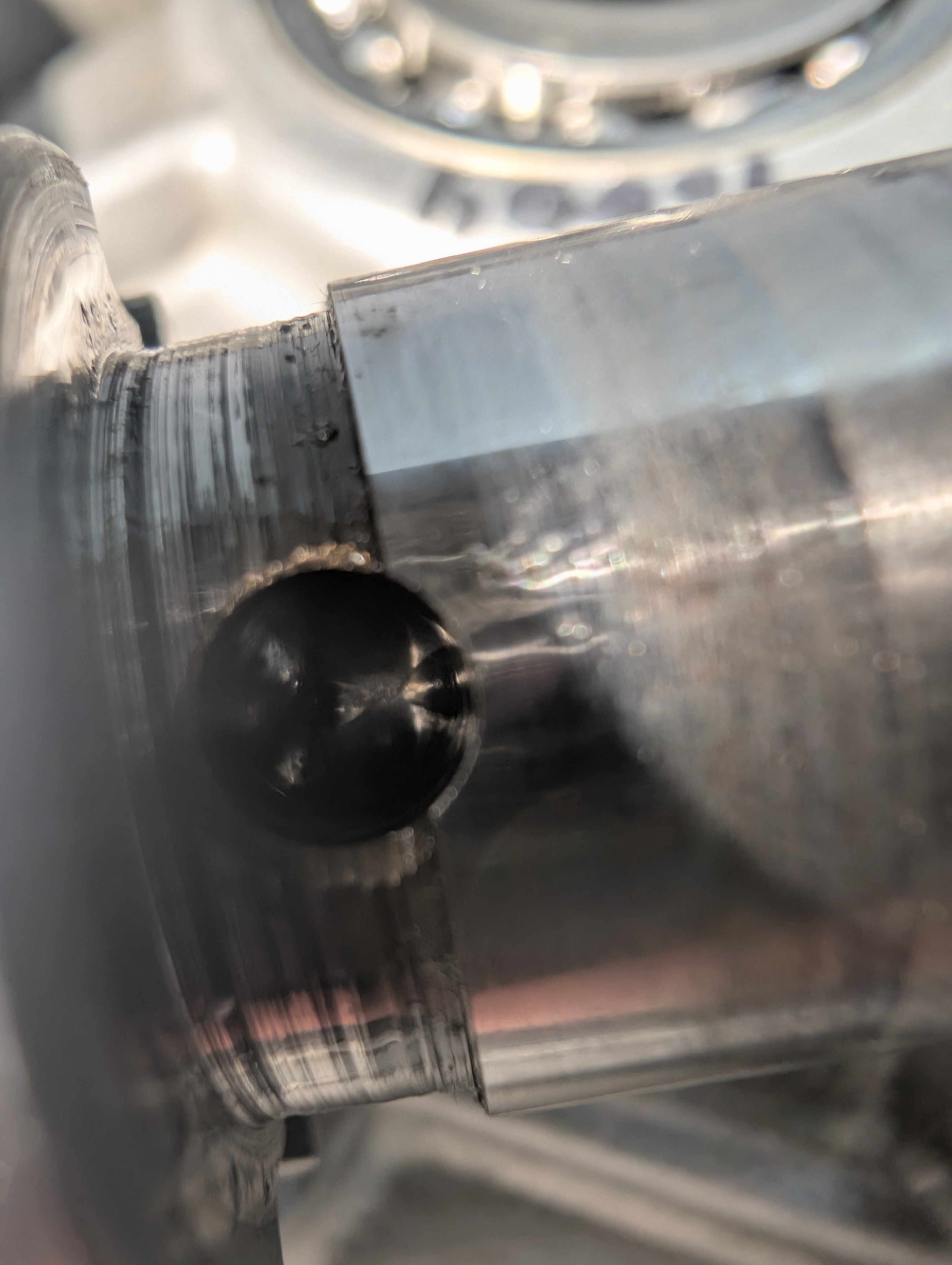

Nutmutter lösen, Kontermutter auch runter. Die Schaltstange dann in ein Bohrfutter einspannen und mit ca. 200er Schmirgelpapier die Welle abziehen.

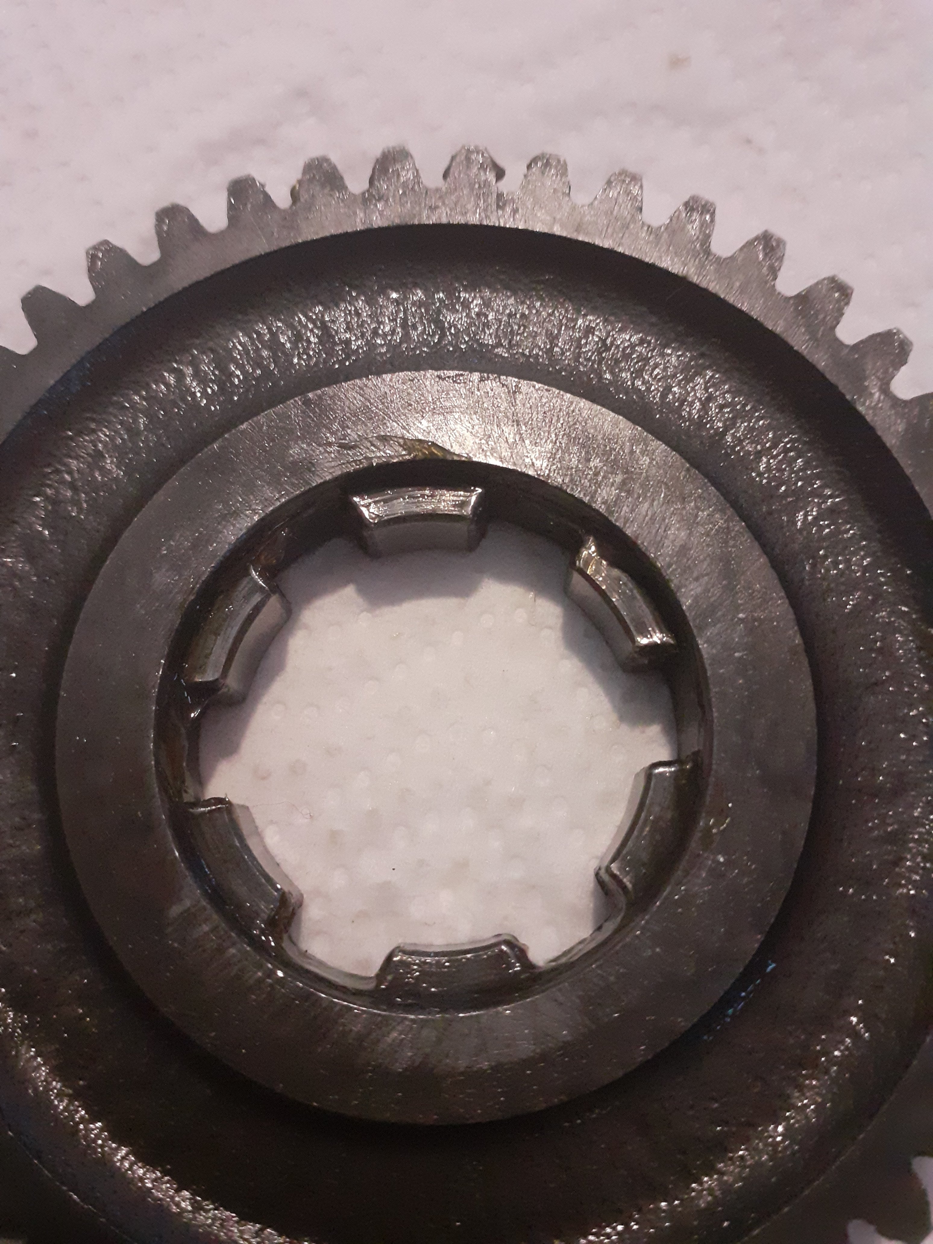

Genau damit habe ich den heutigen Vormittag verbracht, mit 240er und 500er Schmirgelpapier. Das Eingefressene ist kaum noch spürbar, alle Zahnräder lassen sich wieder über die Seite aufziehen.

Schleifen trägt immer was ab.Wenn das Schaltrad auch noch verschlissen ist addiert sich das. Laufen wird das wohl noch lange. So tragisch ist das alles nicht. Irgendwann, ist an dieser Stelle dann die Funktion nicht mehr gegeben.
Man muss schauen ob radial da zuviel Luft ist. Auch neue Schalträder kippeln auf einer neuen Hauptwelle.
Besser wäre ein gutes Schaltrad und eine gute Welle. Dann könnte das unter guten Vorausetzungen 10 Jahre halten.
MfG Klaus
Diese Welle wird nicht abgezogen. Passt alles.Nur der Optik wegen,nie eine Welle abziehen. Sauber putzen fertig.

Oben neues darunter ein gebrauchtes Schaltrad

Das wird schon funktionieren, alles gut.
Sehr cool mal die Unterschiede zu sehen (y)

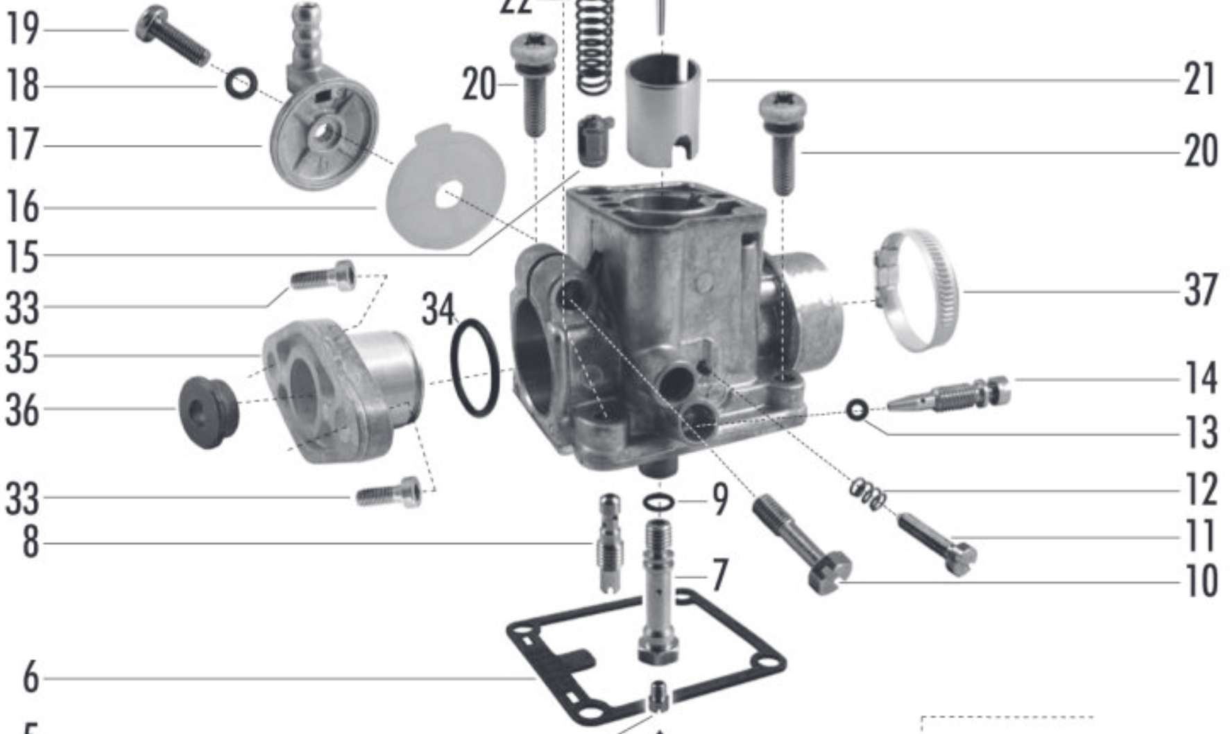

Bin gerade dabei den Vergaser zu überholen. Gibt es Ersatzteillisten wo die O-Ring Größen draus hervorgehen? Ich habe nichts gefunden, in den Sets sind falsche drin und die Alten sind entweder nicht da oder so durch, dass man raten müsste was das mal war.
Ich hab mal ein Bild beigehängt welche Größen ich suche. Das wären Nummer 9, 13 und 34
Wo hast du das Bild denn her?
Ist ein Bing 17/14/104?
Kriegst du alles bei Greiner.
Bild ist hierher.
Den großen zum ASS hab ich gerade bei Technik-Ostfriese gefunden. Da ist der mit 20x1.5 angegeben. Der Rest auch da nichts.
Bei Greiner stehen Maße dabei, Danke für den Tipp!
Die Maße werden mit ca. angegeben:
Nummer 13: 3x1,5
Nummer 9: 4x1
Wenn jetzt noch jemand aus dem ca. ein genau machen könnte oder die Maße so bestätigen könnte wäre das natürlich top.
