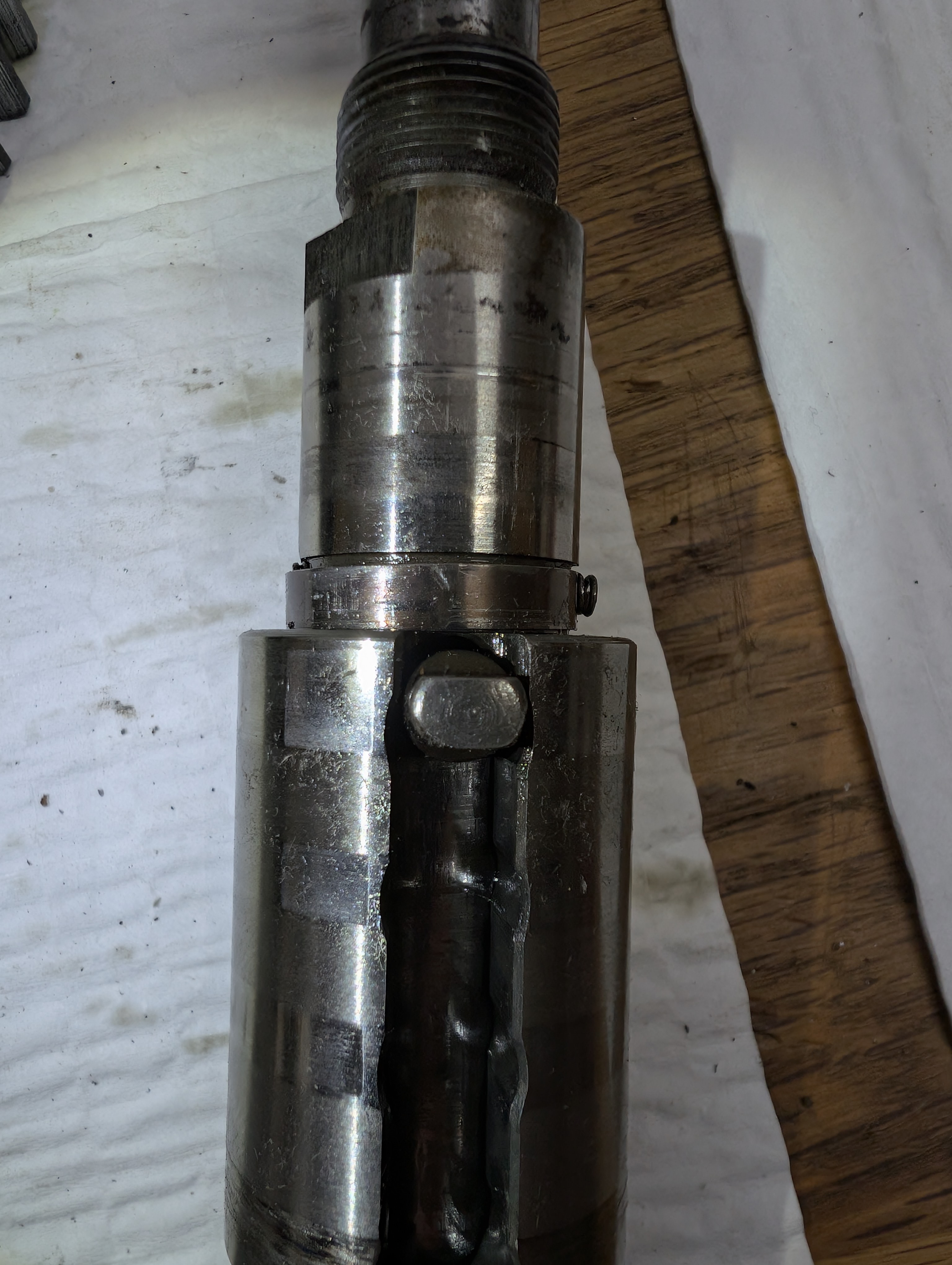

Der Ziehkeil hat schon leichte Spuren, kann ich den drin lassen oder besser schon tauschen?
Besteht für die Laufspuren vom ersten Gang bereits Handlungsbedarf oder ist das noch im Rahmen?

Ziehkeil geht noch. Welle schaut schlecht aus.
Ich hab die Welle mit bisschen Scotchbrite geschliffen, die Spuren sind dadurch schon weniger geworden.
Ich kann unter die Haken von dem Zahnrad ein 0.05mm Maß von einer Spaltlehre drunter schieben, dann wackelt das Zahnrad kaum noch.

Ich korrigiere, das Zahnrad hat ca 0,1mm Spiel.
Bekommt man die Welle noch soweit gerettet dass sie ein paar Tausend Kilometer mitmacht? Ich fahre nicht viel im Jahr (300-400km). Wenn das dann immer noch 10 - 15 Jahre hält wäre das ja schön. Oder ist da wirklich Schicht im Schacht?

Die hält schon noch ein paar km
