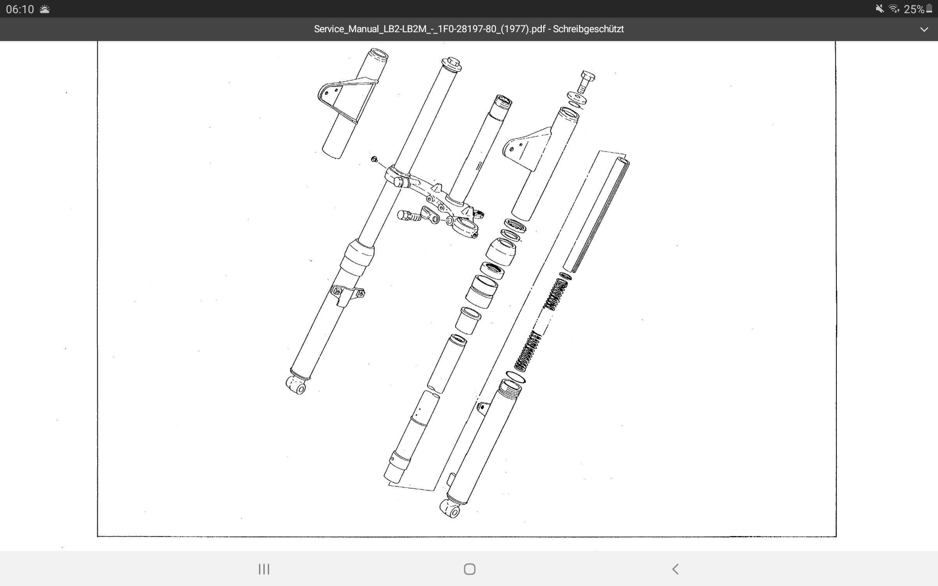

Weißt du wie man das Rohr in Fahrtrichtung rechts aus der Hülse Herausziehen kann? Das hängt irgendwie. Das linke mit den Federn ging einfach so raus

Die Chrom Verschraubung an beiden hülsen abdrehen li & re. Die Rohre werden nur von den Verschraubungen gehalten.
Hast Du dir das Werkstatthandbuch mal durchgelesen.
Das Öl darin wenn vorhanden wird auch 40 Jahre haben, erhitz mal mit nem Heissluftfön die Hülse.

Ja das habe ich mir durchgelesen. Daher wusste ich auch die Füllmengen. Allerdings bekomme ich das rechte Standrohr nicht rausgezogen. Vielleicht muss ich mal kräftiger ziehen...
Ja da hast du recht mit dem Öl. Zum einen war viel zu wenig drin. Vielleicht ein zwei Schnapsgläser und so ekelhaft dickflüssig braun. HAbe ich zumindest links jetzt neues drin

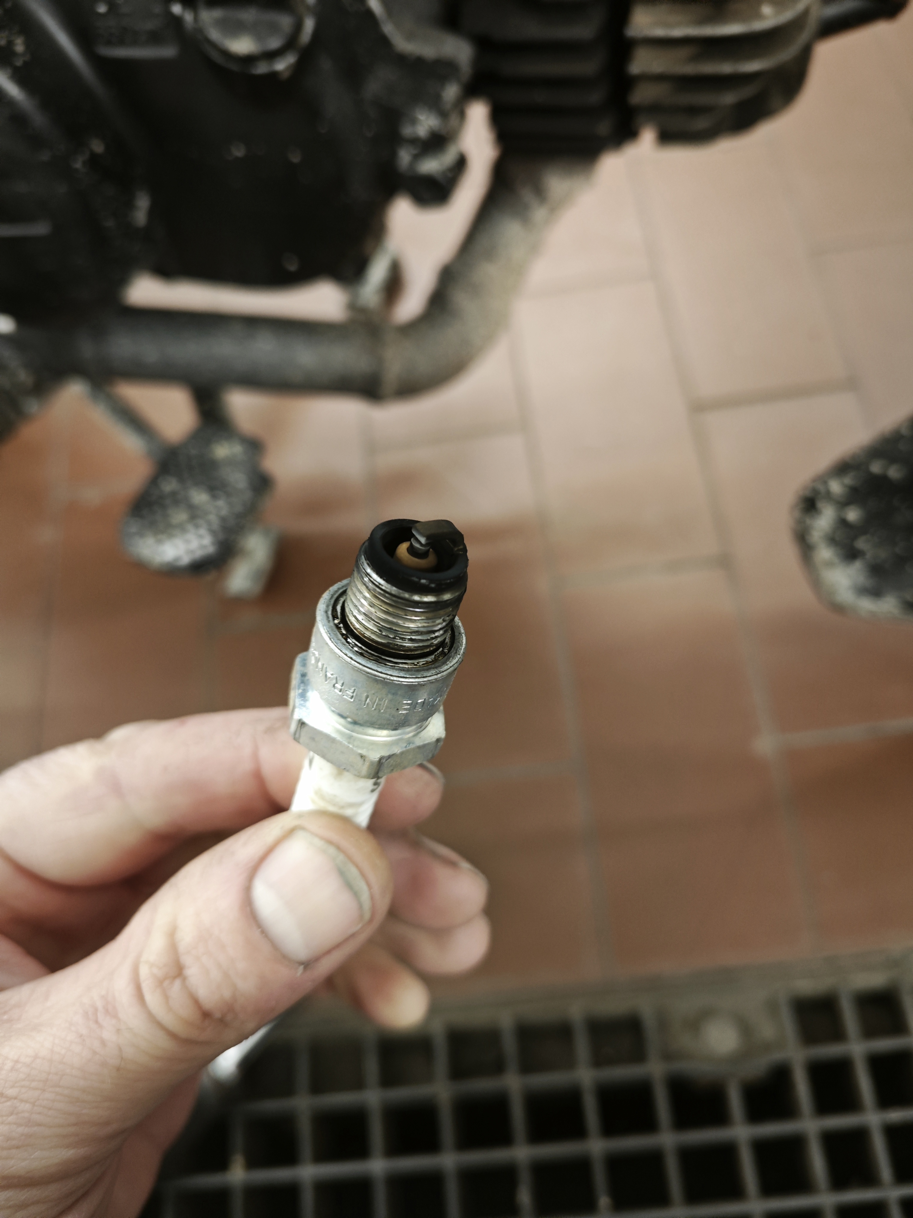

Ich habe am Ende mal die Zündkerze rausgedreht. Für mein Empfinden läuft sie etwas zu fett.
