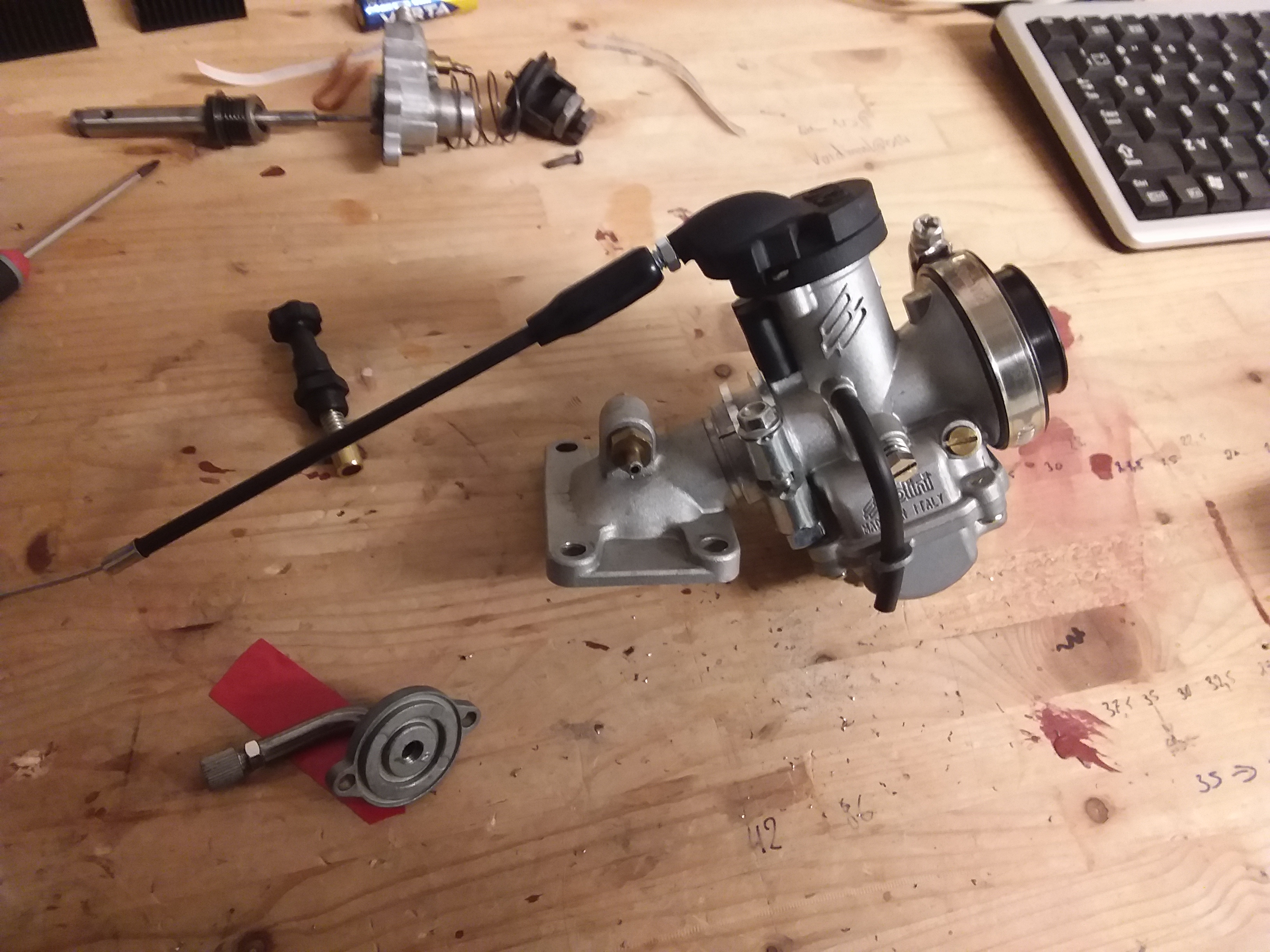

Polini Gaser cp 17,5 hab ich hier liegen noch nicht eingebaut die Züge muss ich da noch anpassen.Heeut istder Decke für den cp endlich angekommen. Das ganze wird dan auf den Polini Zylinder gebaut dafür sit allerdings der grosse Stutzen fällig.
Hier ein Foto mit snake head von cmd , wegen der Abdeckung bei der Chappy.
Bei der bob geht s ohne snake head

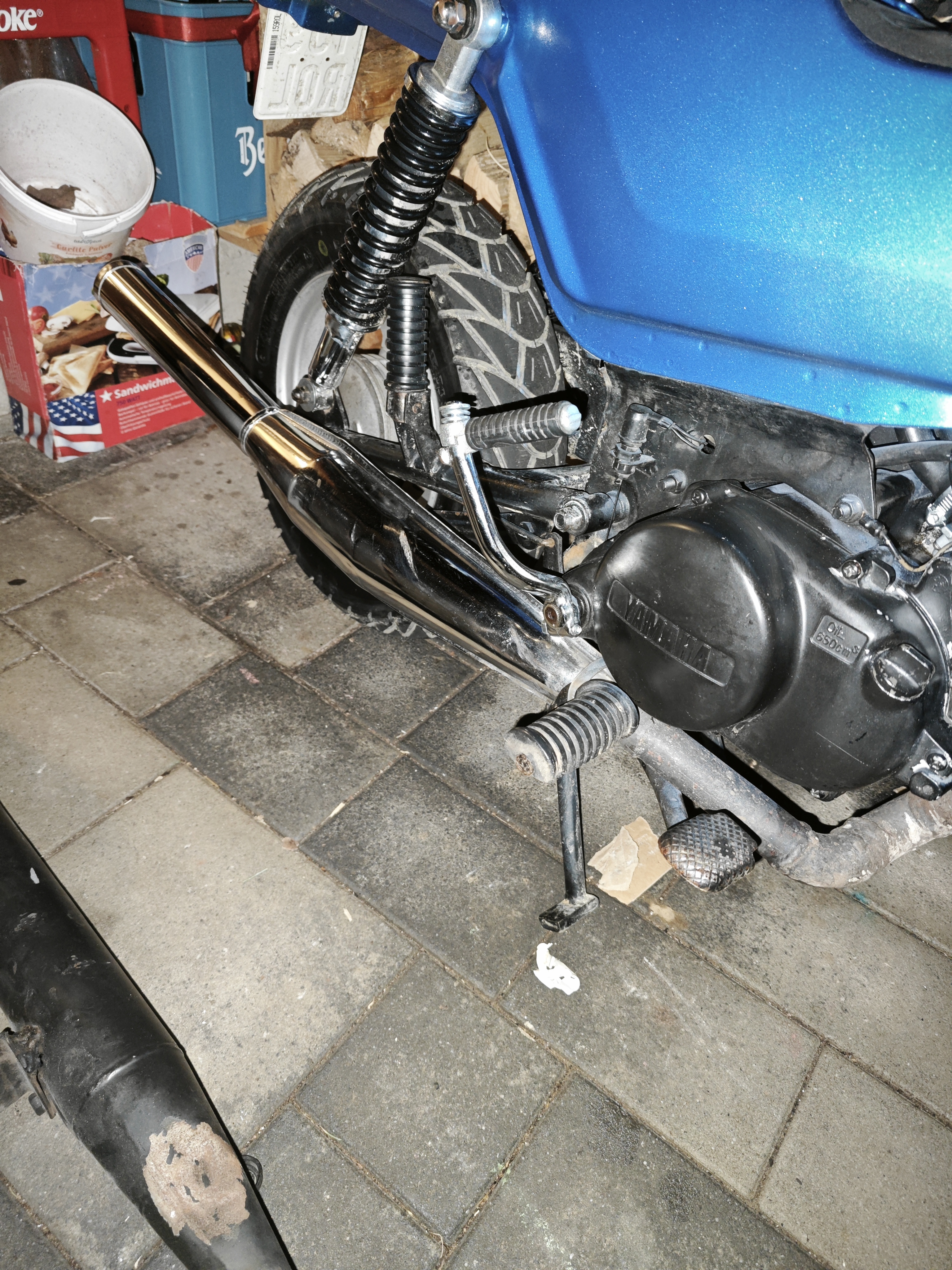

Jetzt ist ein größerer Auspuff drauf mit selbstgebautem Krümmer ohne Reduzierung soweit ich sehen kann. Innen über 25mm Durchmesser.
Dann habe ich noch einen, von dem ich dachte es wäre der originale
Ist er aber nicht. Auch ein Eigenbau. Halter vom Originalen da dran geschweißt.
Da baue ich jetzt mal einen Krümmer dran den ich bei jmbp Teile bestellt habe. Bissel Schweißen nötig.
Ich weiß halt nicht was die Polizei zum verchromten Auspuff sagt. Lauter ist sie nicht unbedingt. Wenn ich das richtig verstehe müssen die, weil ein "N" bei mir in der Bescheinigung bei der Lautstärke steht 20db hinzufügen bei der Nahfeldmessung. ich habe mit dem Gerät aus der Firma gemessen bei Vollgas und komme dann auf 84db
De facto bist du mit dem Auspuff nicht mehr legal unterwegs.
Bei meinem cp siehst du hinten den schwarze Plastik Adapter der wird gebraucht für dan Anschluss an den Luffi.
Gibt es den zu kaufen? Wenn ja,.wo?
Sieht mir strömungstechnisch nicht so günstig aus.
