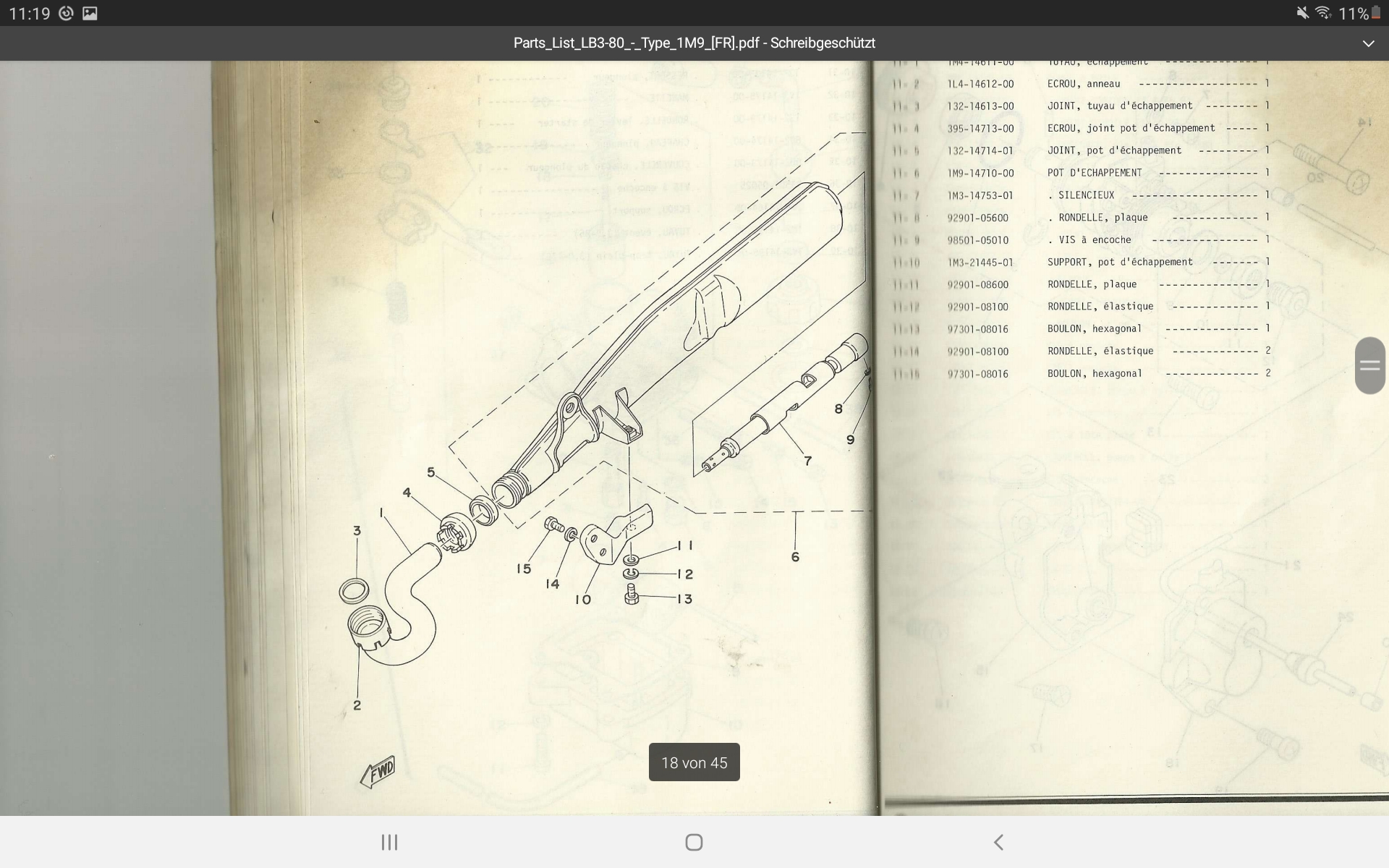

Hi. Zum Krümmer noch ne Frage:
Könnte irgendwann jemand der eine bop hat mal seinen Krümmer ausmessen und skizzieren? Das wäre super hilfreich beim Nachbau.
Also die Durchmesser, Biegungen,....
@M@rco vielleicht?
Hab zwar selber noch keine Bop
Aber ja ich müsste mal in meinen "wühltisch" kramen. Hast du den originalen Endschalldämpfer ?

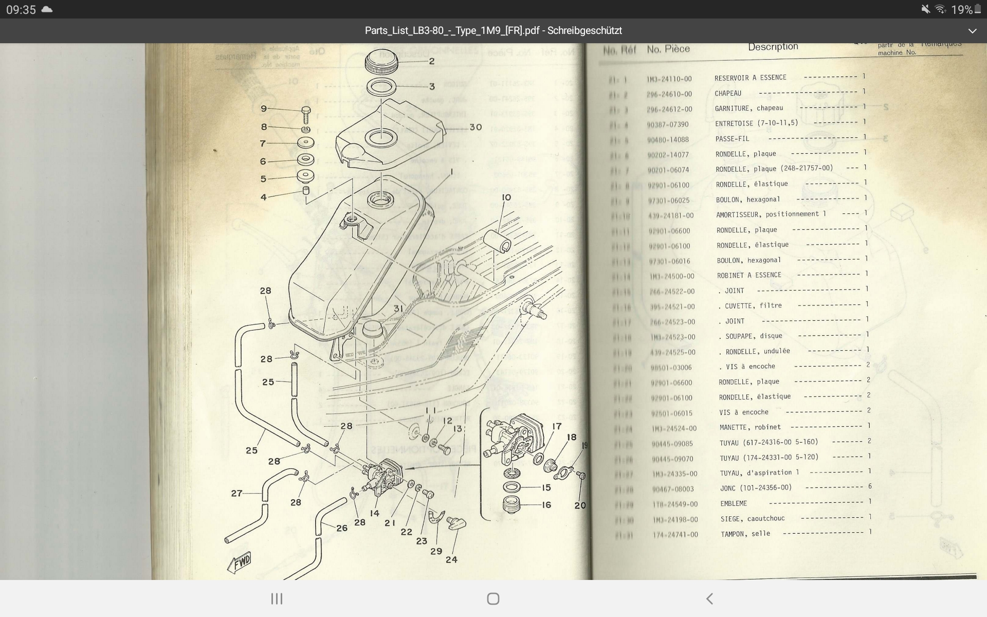

Thema Benzinhahn der gehört auf die andere Seite unter den Tank. Las es wie es jetzt ist es gibt keine Ersatzteile.

Moin. Ja ich habe den originalen ESD. Allerdings mit defekt am Ende. Da war ja normalerweise eine Überwurfmutter dran glaube ich. Die ist abgefelxt. Aber das ist kein Problem. Den Übergang bekomme ich hin. Da schweiße ich ein Stück Rohr an und schlitze es. Dann kann ich den Krümmer original oder Nachbau sicher irgendwie befestigen. Mit einer Schelle. Oder ich mache echt wieder die originale Mutter dran. Die gibt es ja noch.
Das mit dem Benzinhahn ist mir nicht aufgefallen. Das sieht schon uralt aus
Grüße

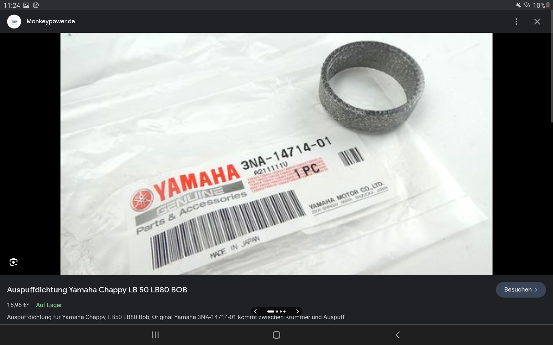

Der Auspuff , Dichtung gibt es noch.
Mach das mit der Mutter

Ja besser ist das. Aber dazu muss ich einen neuen esd kaufen oder das Stück mit dem Gewinde selbst herstellen und dran schweißen. Muss ich erst einmal ausmessen.
Was ich gefunden habe bei evay USA glaube ich ist der krimmert. Kommt optisch dem originalen sehr nahe. Der Verkäufer ist sich aber nicht sicher ob es passt.
Danke übrigens für die Skizze und die Dichtung.

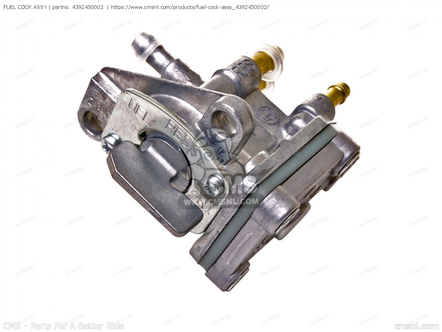

60€ für einen Benzinhahn? Krass
Moin. Das ist preiswert. 😉 Schau mal was Pingel Benzinhähne kosten! Da legst Du mal eben 190.- bis 200.-€ hin. Und da läuft auch nur Benzin durch. 😂 Gruß aus dem Wald. Rolf
Ist ja ein unterdruckgesteuerter Hahn. Das ist halt aufwendiger in der Herstellung.
