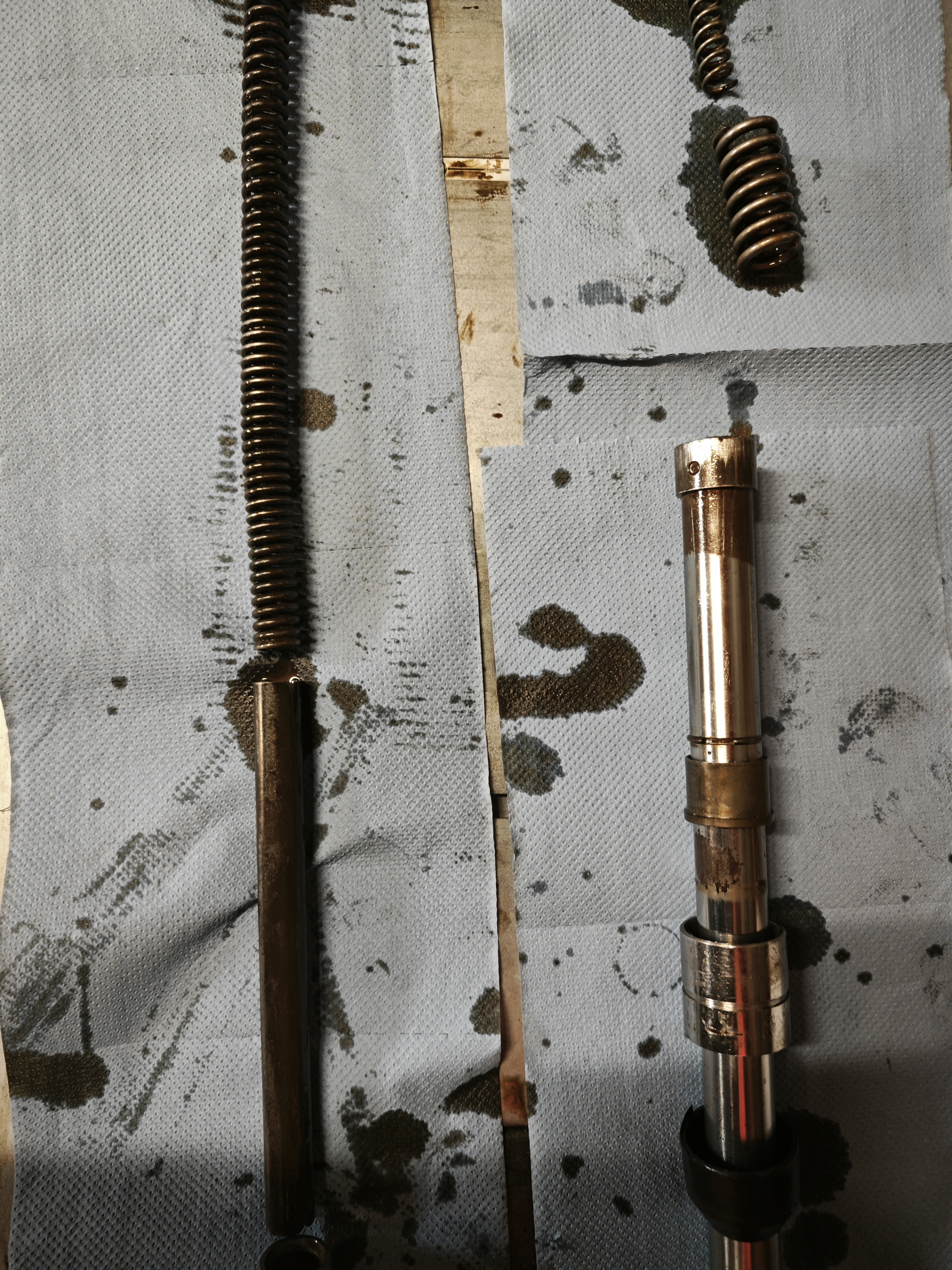

Guten Morgen,
ich muss noch mal nerven was die Federgabel angeht.
Hat da jemand eine korrekte Teileliste mit Explosionszeichnung für mich? Die von Dem Link hier aus dem Forum (Semester.,...) stimmt irgendwie nicht obwohl im Titel Yamaha bop lb3M Typ 1V3 steht. Folgendes Problem. Wie überall beschrieben und auch bei mir Realität, habe ich zwei verschiedene Gabelrohre. Soweit so gut. Aber in der Teilleiste passt das nicht. Dort wird angegeben, dass die Feder 5, der Spacer 7 usw. immer doppelt vorhanden sind. Das gibt doch keinen Sinn bei unterschiedlichen Rohren. Passt ja auch nicht. Die kleinen Federn aus dem Bild werden hingegen überhaupt nicht erwähnt.
Ich möchte sie aber korrekt zusammenbauen und füllen später. ICh bin verwirrt :cool: Spinne ich oder die Teileliste?
Oder hat sogar jemand Bilder von seinem Zusammenbau?
Neue Simmerringe habe ich. Standrohre sind bestellt.
Wo kommt das Öl später rein? Ich vermute mal ins Außenrohr bevor das Standrohr eingeführt wird oder?
Dankeschön
Thomas

moin fangen wir mal hinten an. Das öl kommt in die zusammengebaute gabel oben die Schraube rausdrehen ,lömenge ist unterschiedlich 》》wartungshandbuch . Die Spacer gibt es bei der Chappy nicht meines Wissens. Ich muss morgen mal schauen ,ob ich meine Bop Gabel noch habe.
Ja mit den Ölmengen habe ich gelesen. Achso das kommt nachträglich oben rein 😉
Ja guck mal aber keine Eile. ...
Bin ich heute nicht mehr zu gekommen, nächste Woche sollte aber klappen
Gar kein Problem ;-)
