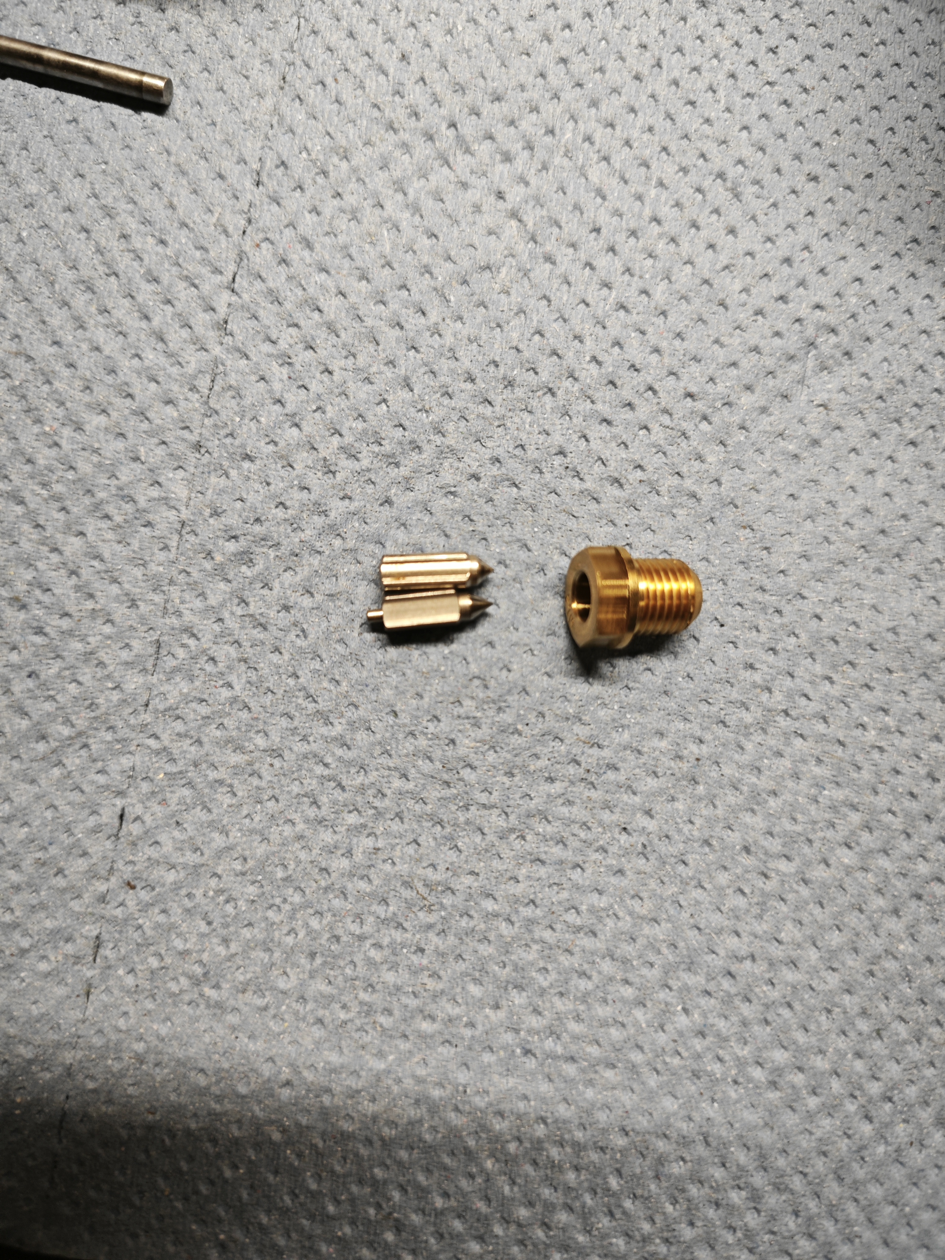

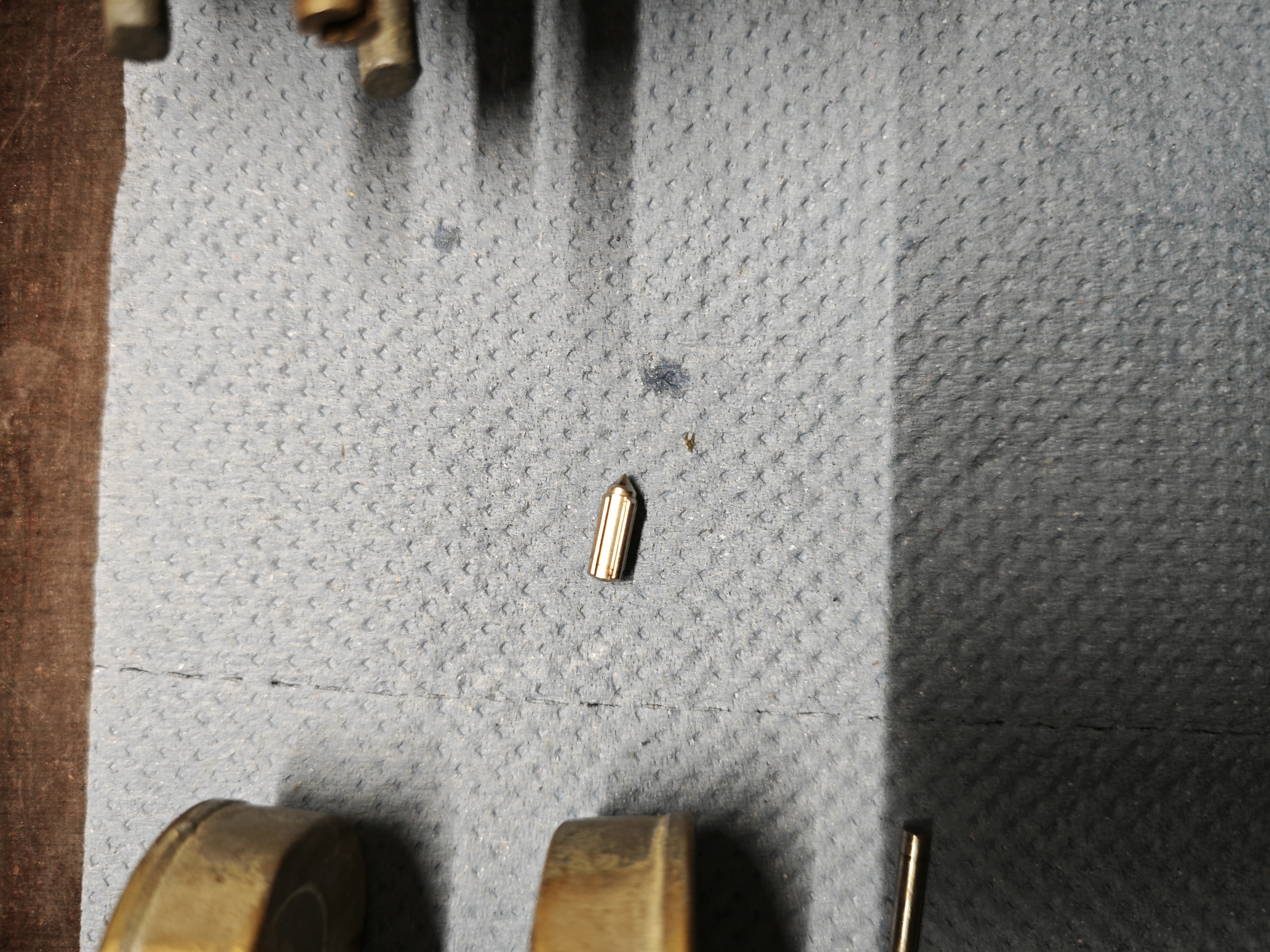

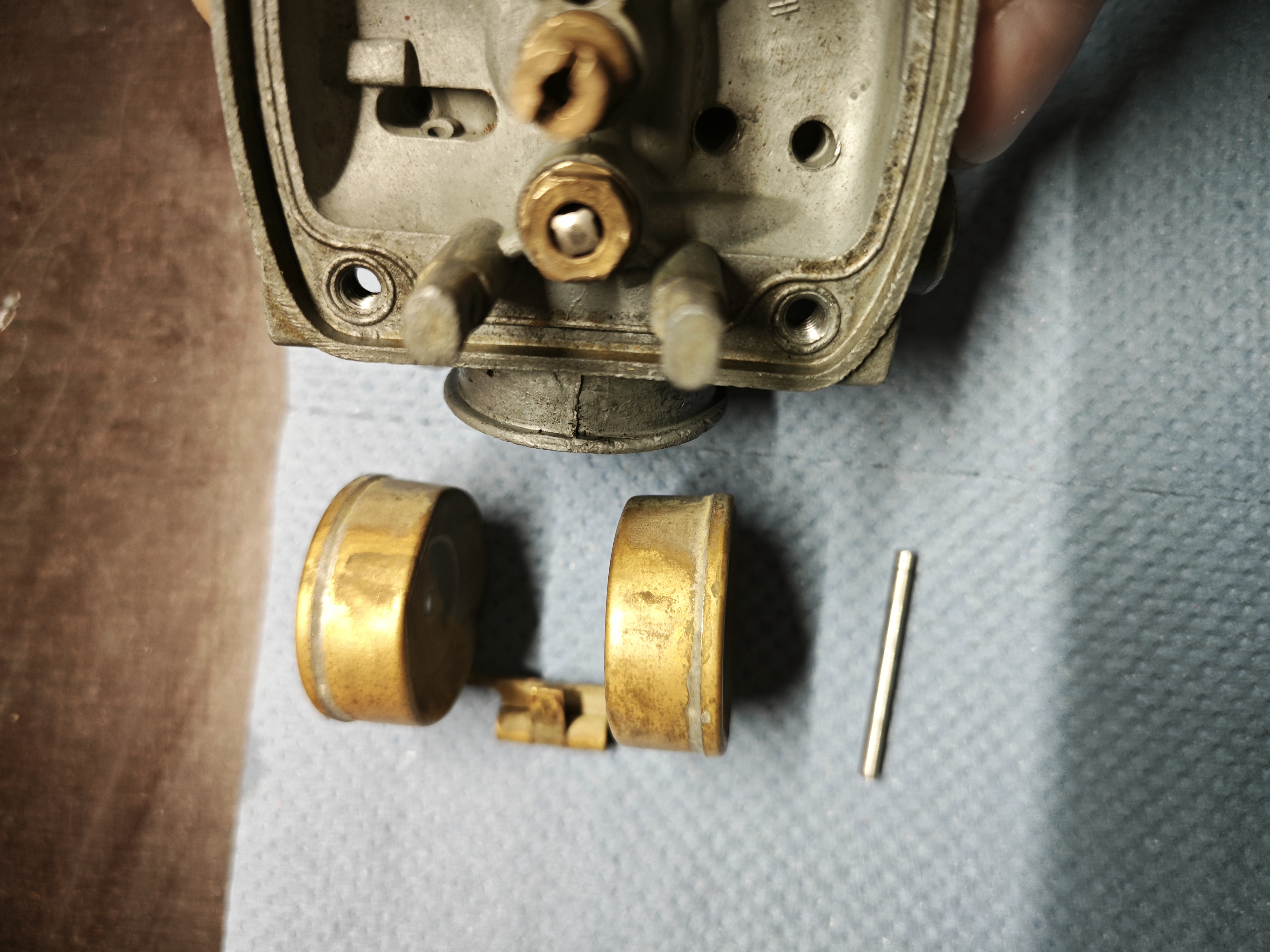

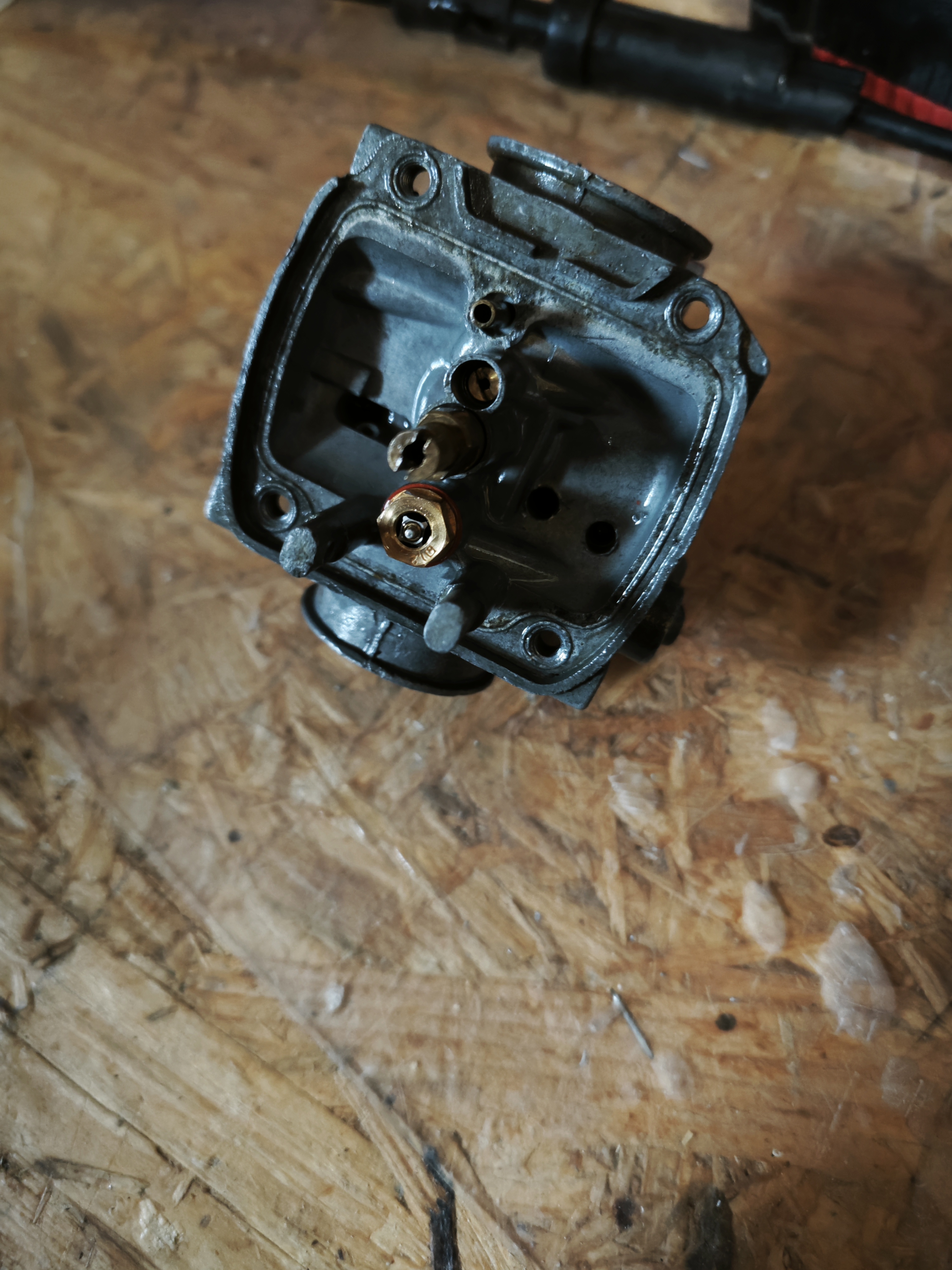

Mir ist heute aufgefallen, dass in meinem Vergaser die Position 2 und 3 ein Teil sind. Ist mir aufgefallen, weil ich andere Hauptdüsen einbauen wollte. Auch hat meine Position 2 keine Löcher wie abgebildet. Hat das vielleicht auch jemand wo der Zerstäuber kein Zerstäuber ist und die hauptdüse ein Teil mit Position 3 ist?
Ich verstehe den Grund nicht. Ich bestelle mir mal bei topham den Zerstäuber und baue die HD wie abgebildet ein. Mal sehen was das verändert.
Von meinem Vergaser? Im Moment nur ein unscharfes wo die Düse zu sehen ist. Ich muss den aber eh noch einmal öffnen am Wochenende weil das Gewinde genau da ausgerissen ist und die Düse nur von Luft und Liebe zusammen gehalten wird. Ich möchte die jetzt einkleben mit Epoxy
Weil stört ja nicht, da mein Zerstäuber ja anscheinend kein Zerstäuber ist ;-)

Moin
Willst du nicht besser nen neu Gaser nehmen ? Cp 15 oder so ...
Das da wird eine fast nicht abstimmbare Bastelbude mit dem Gaser, wenn der Düsenstock geklebt wird .... klar Ersatzteile gibt es bei Topham...ich meine nur. Ich hab schon ein par Gaser gesehen aber bei dem Model ohne Zerstäuber noch nicht.
Irgendwann muss oder werde ich sicher einen neuen Gaser nehmen. Wie vorgeschlagen den cp 15. Aber im Moment habe ich soviel Geld reingesteckt dass ich schon schief angeguckt werde zu Hause;-)
Und ich will noch ne neue Gabel kaufen. Und vielleicht nen Auspuff wenn ich den irgendwo auftreiben kann. Und da sie ja läuft muss der Gaser erst einmal drin bleiben. ... Der Düsenstock kostet ja nicht viel und die Hauptdüsen habe ich ja.

Ich würde da nichts zusammenkleben, sondern die originale Bestückung wieder herstellen.
Wie gesagt das Gewinde ist im Vergaser oben ausgebrochen. Probleme bekomme ich da irgendwann bestimmt. Denke ich. Und was ist das für eine Art Düse?
So ganz ohne Zerstäuber
