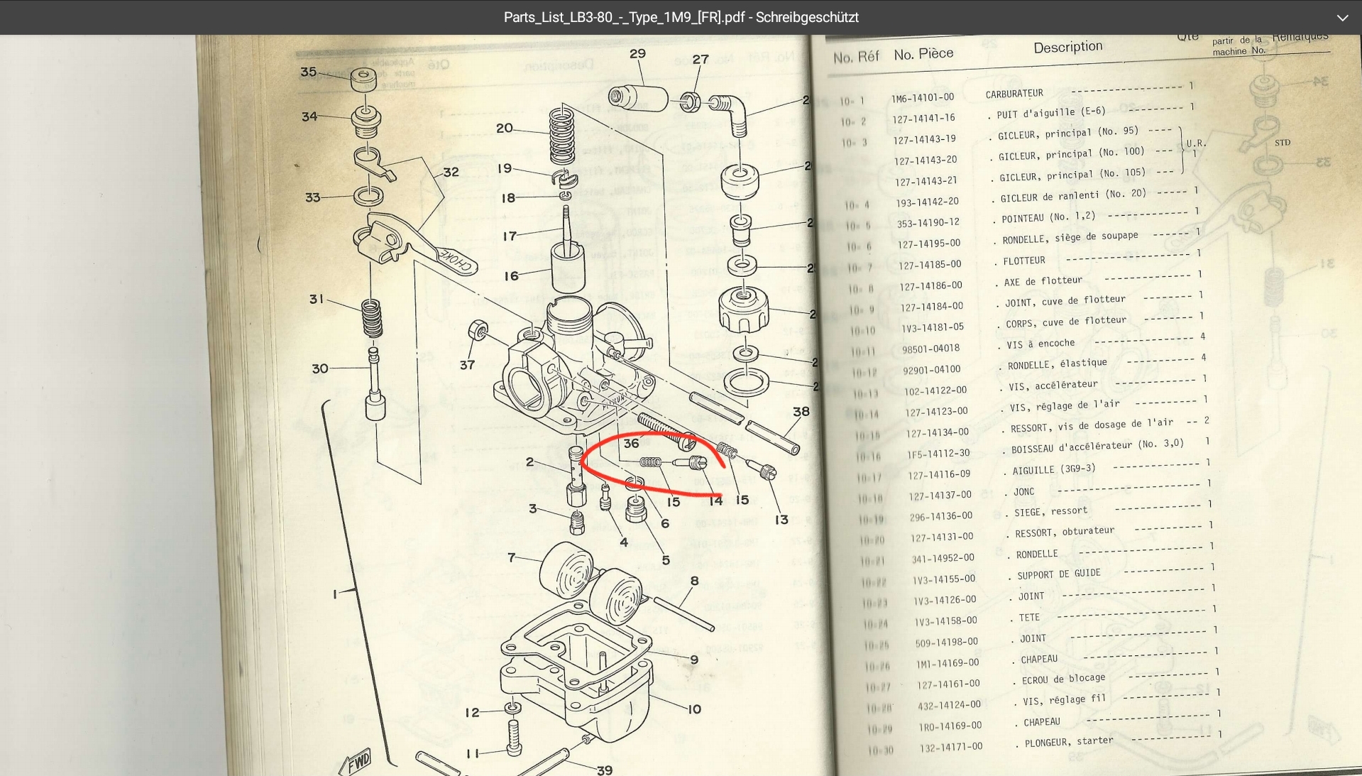

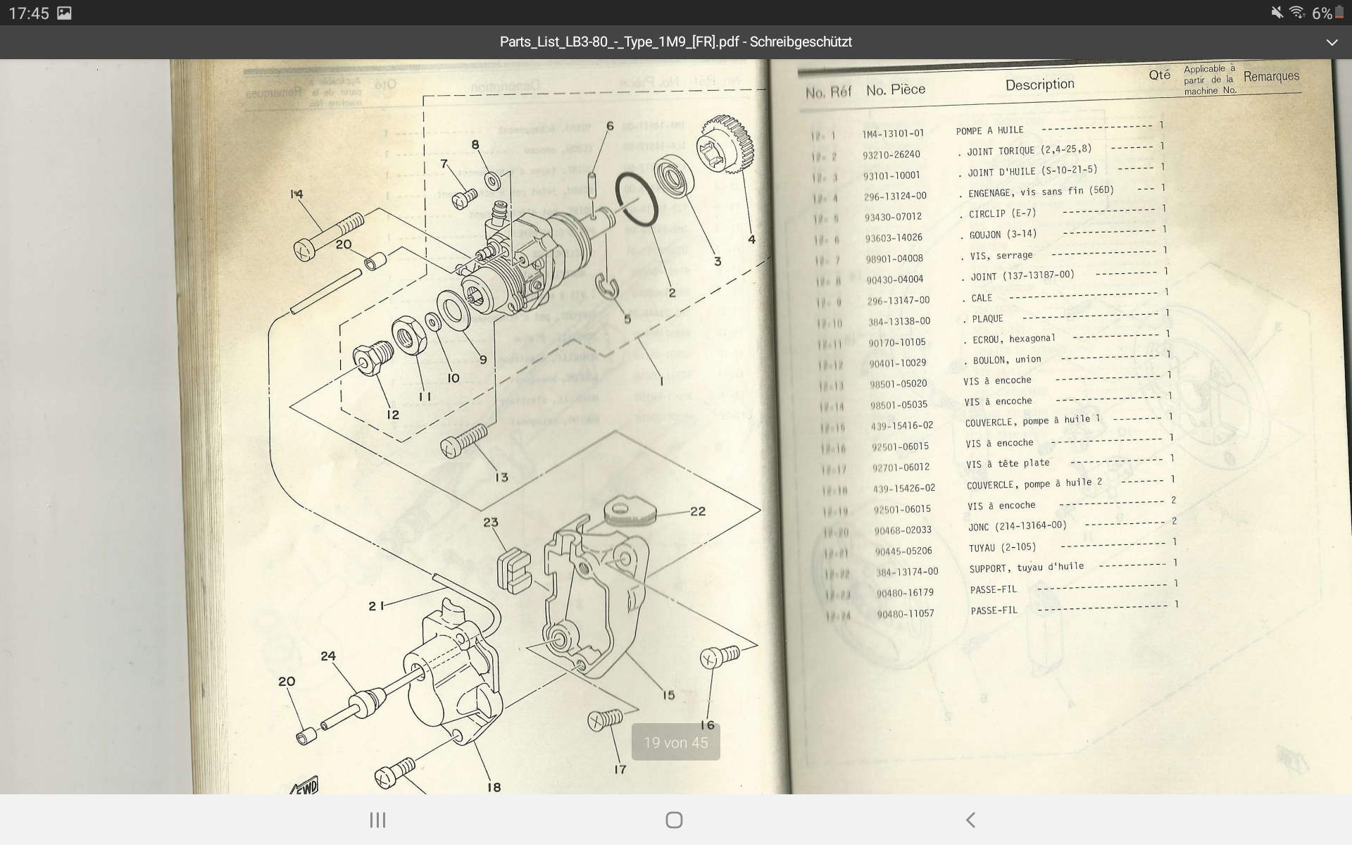

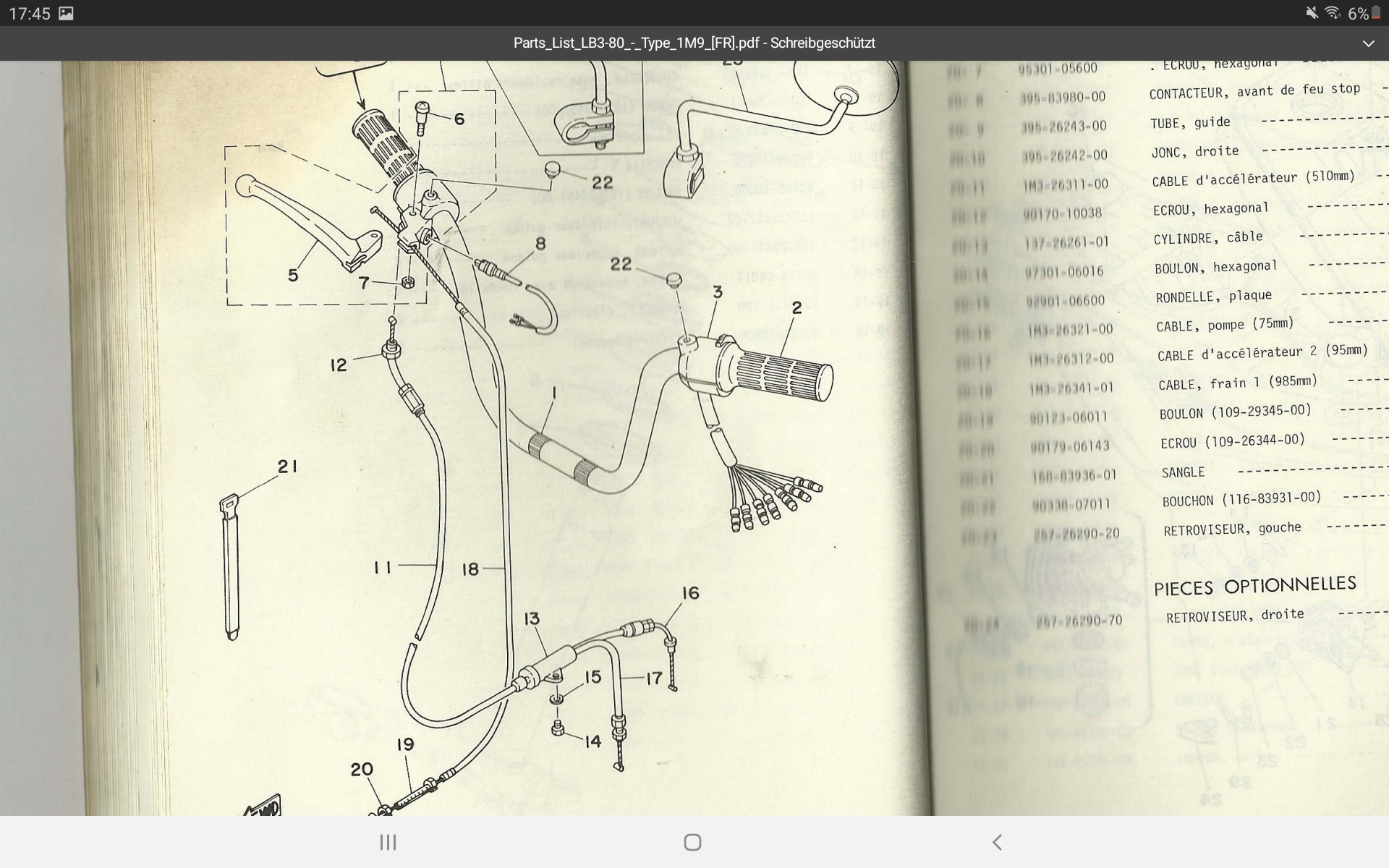

Der Gaszug ist 2teilig = Gaser und Ölpumpe geht die Ölp. Mittlerweile?
Hast du das Verteilergehäuse wo die 2 Züge eingehangen werden ?
Gasgriff ---zug ----Verteiler =1×Ölpumpe 1x Gaser
Hi
Also Ölpumpe habe ich noch nicht probiert.

Hat anscheinend wirklich an meinem Einbau vom Gaszug gehangen. . Habe nach Wartungsanleitung gearbeitet wie du geschrieben hast. Hat ne weile gedauert aber jetzt scheint sie halbwegs rund zu laufen. Hane per Gehör mit der Gemischschraube bei halbwegs warmen Motor auch versucht die höchste Drehzahl zu erreichen und auch das sie nicht klingelt. Das ist ja krass dass schon 20 Grad an der Schraube extreme Auswirkungen haben.

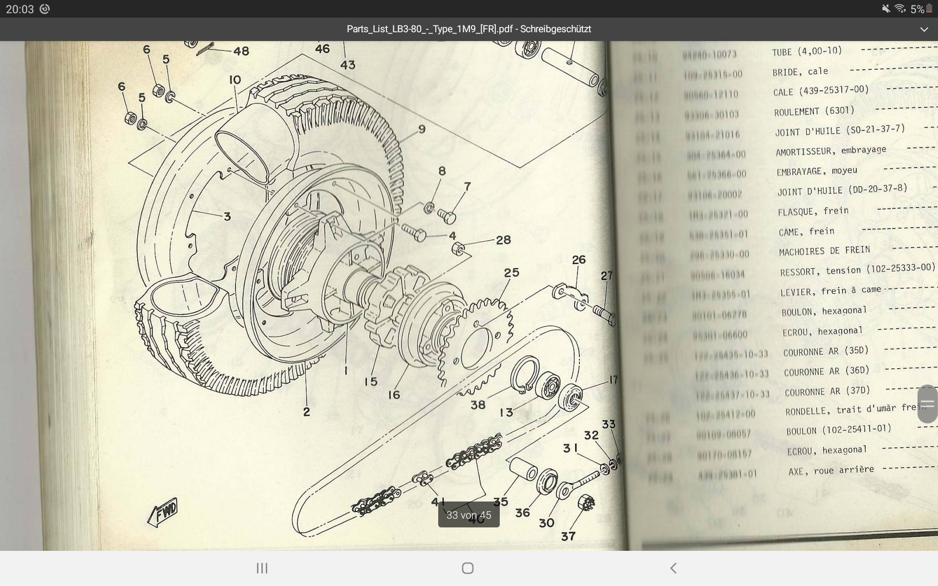

Hat schon mal jemand das Kettenrad hinten angeschraubt? Ich bekomme die bier Sechskant Schrauben nicht gelöst. Katastrophe. Eigentlich möchte ich die Bremstrommel auf der Drehmaschine zum ausdrehen aufspannen. Dazu muss das Kettenrad ab.
Hier der mal schauen wie es aufgebaut ist
Top danke. Leider steht da nur Sechskantschraube auf französisch. Ich hätte fast vermutet, dass es sich um Linksgewinde handelt. Na egal. Im Notfall bohre ich sie aus oder schweiße eine Mutter drauf
Alles einmal mit Rostlöser einsprühen und warten.
Dann vorsichtig mit kleinen Bewegungen die Schraube vor und zurück drehen. Nicht mit Kraft in nur eine Richtung drehen.
