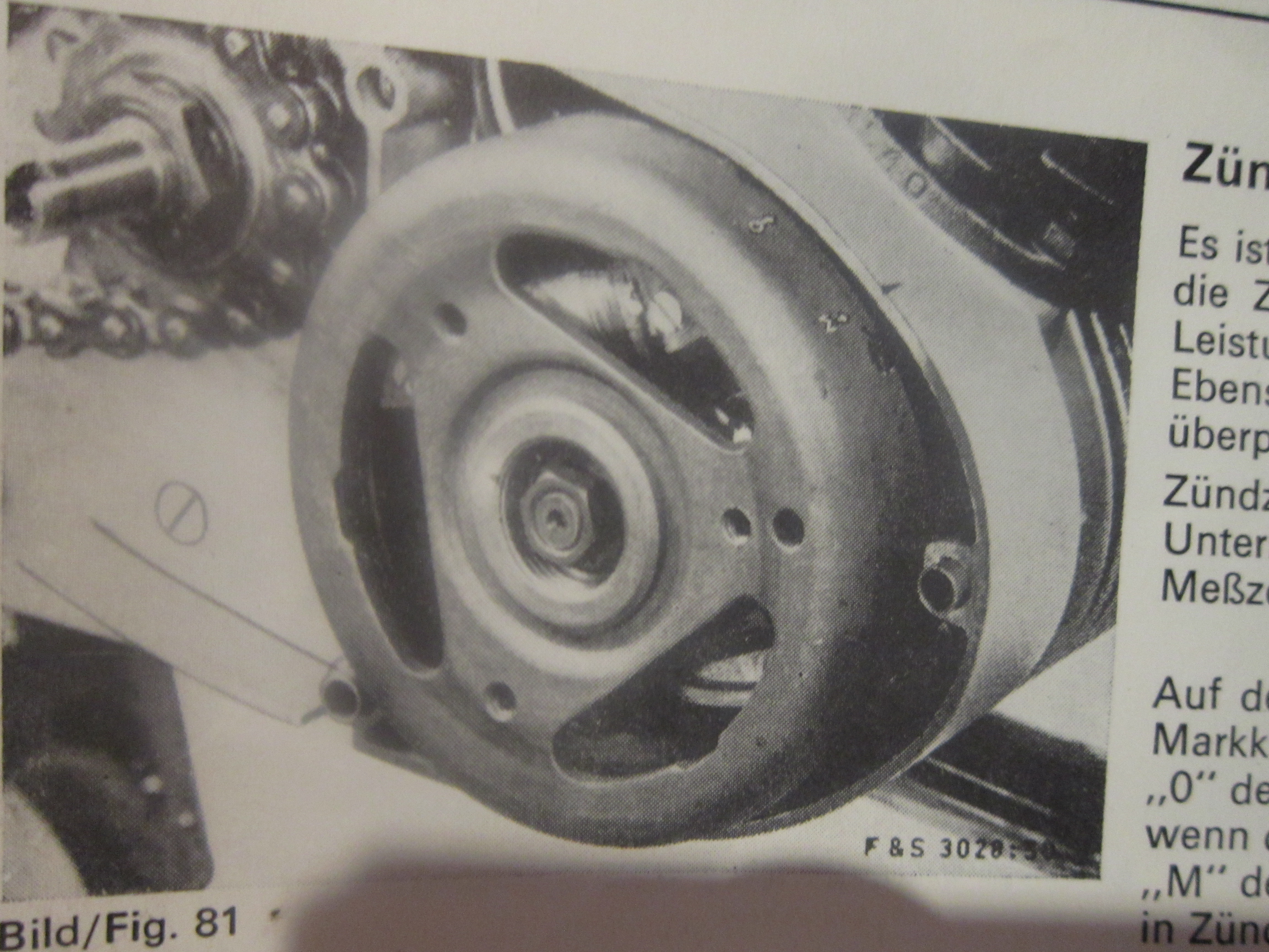

<br /><br />-- 23.01.2018 02:12 --<br /><br />Das letzte Bild ,die Beschreibung 4. Bild von oben.

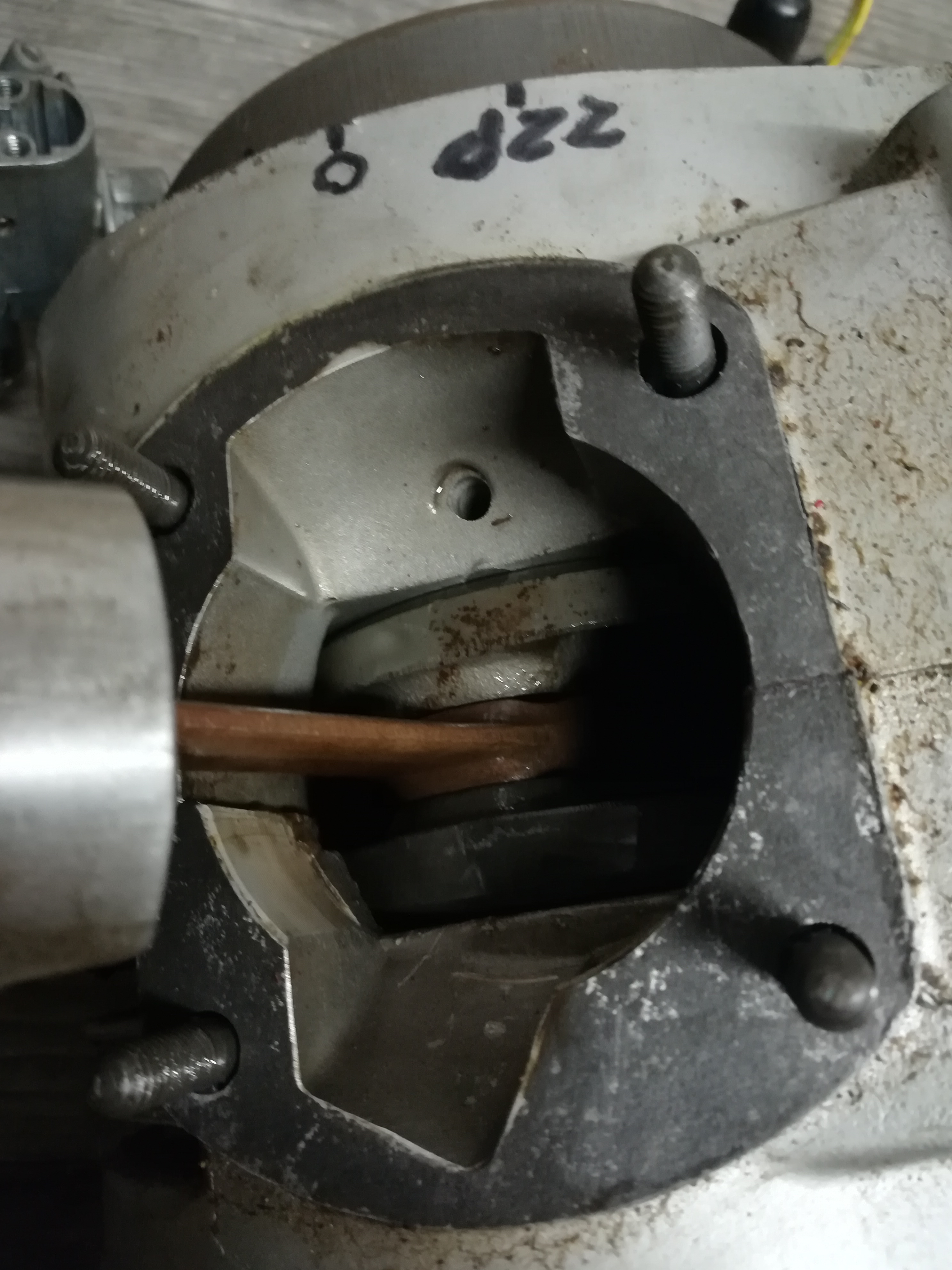

Er hat nen 5,8ps Satz und die Racing Welle.
Er muss mal sehen, wie er auf die 1,2 oder 1,3mm vor OT kommt, die er einstellen sollte.
Momentan habe ich noch die original Welle drinnen da ich den Zylinder erstmal einfahren will. :)
Tu mal einige Einstellungen machen, so von 0,9mm bis 2mm vor OT, bei 0,4mm Kontaktabstand. Sollte alles erreichbar sein.
Schau, wo dabei der Abriss landet.
Der Abriss bei 1,75 vor OT sollte so der ideale sein.
Mk Einstellung ist ja 1,5 bis 2 v.OT.
Kannst ja Fotos vom Abriss machen zum Vergleich dann, wenn du die neue Welle verbaust.
Mit der wirst du aber bei 0,4 Kontaktabstand nicht mehr in den Einstellbereich 1,5 bis 2 v.OT kommen.
Schau, ob du damit auf deine 1,2 oder 1,3 kommst und wo der Abriss dann liegt.
Könnte noch reichen so.

So habe heute alles gesäubert zusammen gebaut sowie den ZZP kontrolliert der beträgt 1,5 vor OT.
Anschließend habe ich gleich mal 10-15 mal gekickt bis sie richtig lief. Danach bin ich gleich 1,5 km gefahren und muss sagen geht schon echt richtig ab :)
Kurz danach kontrollierte ich gleich mal die Zündkerze die schön Rehbraun war. Das einzige nervige ist halt das mehrmalige kicken bis sie läuft. Sollte ich doch vielleicht den ZZP auf 1,3 vor OT stellen. Und zwei neue Zündkerzen (W3AC oder W4AC) kaufen zum testen?
