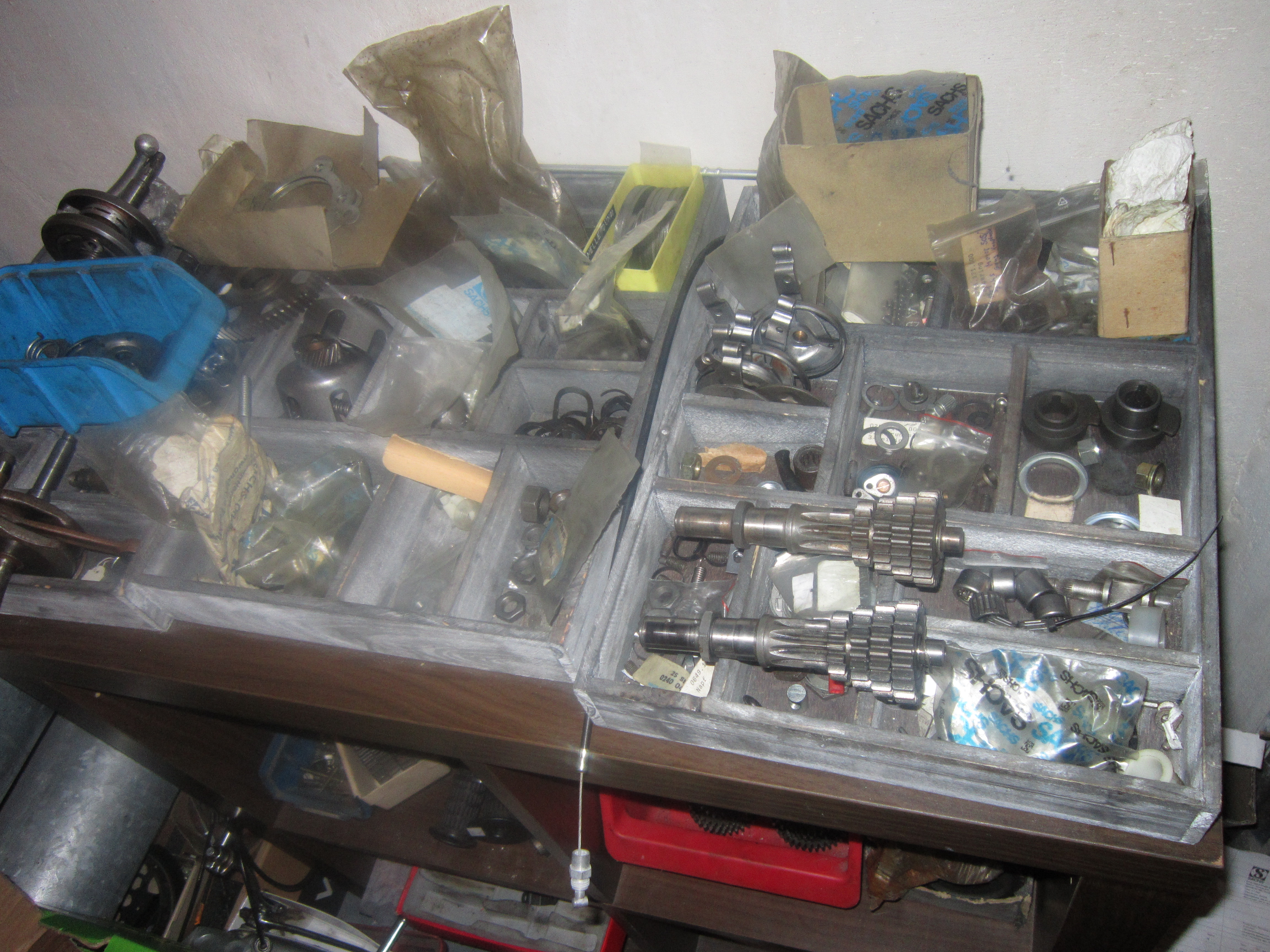

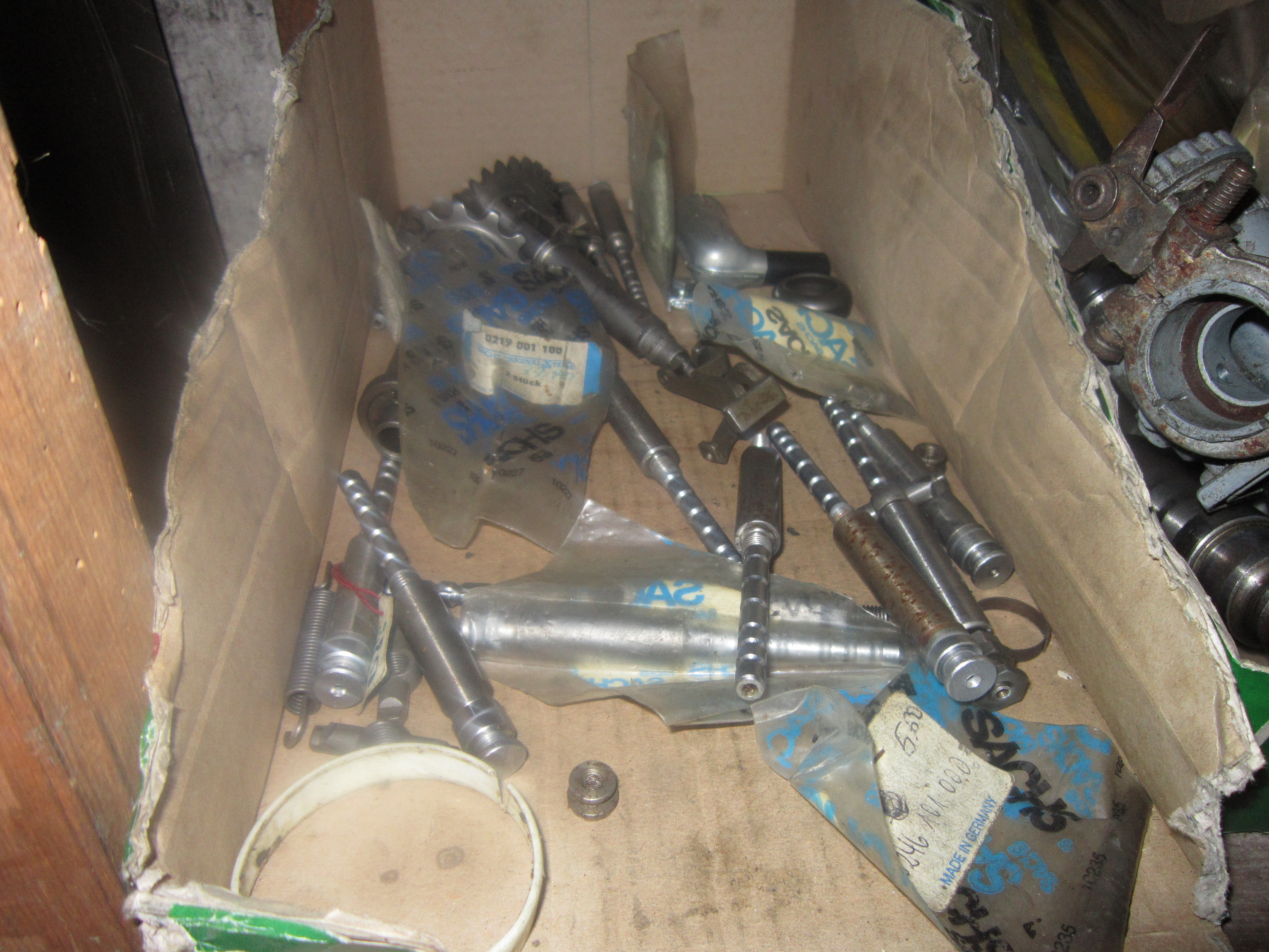

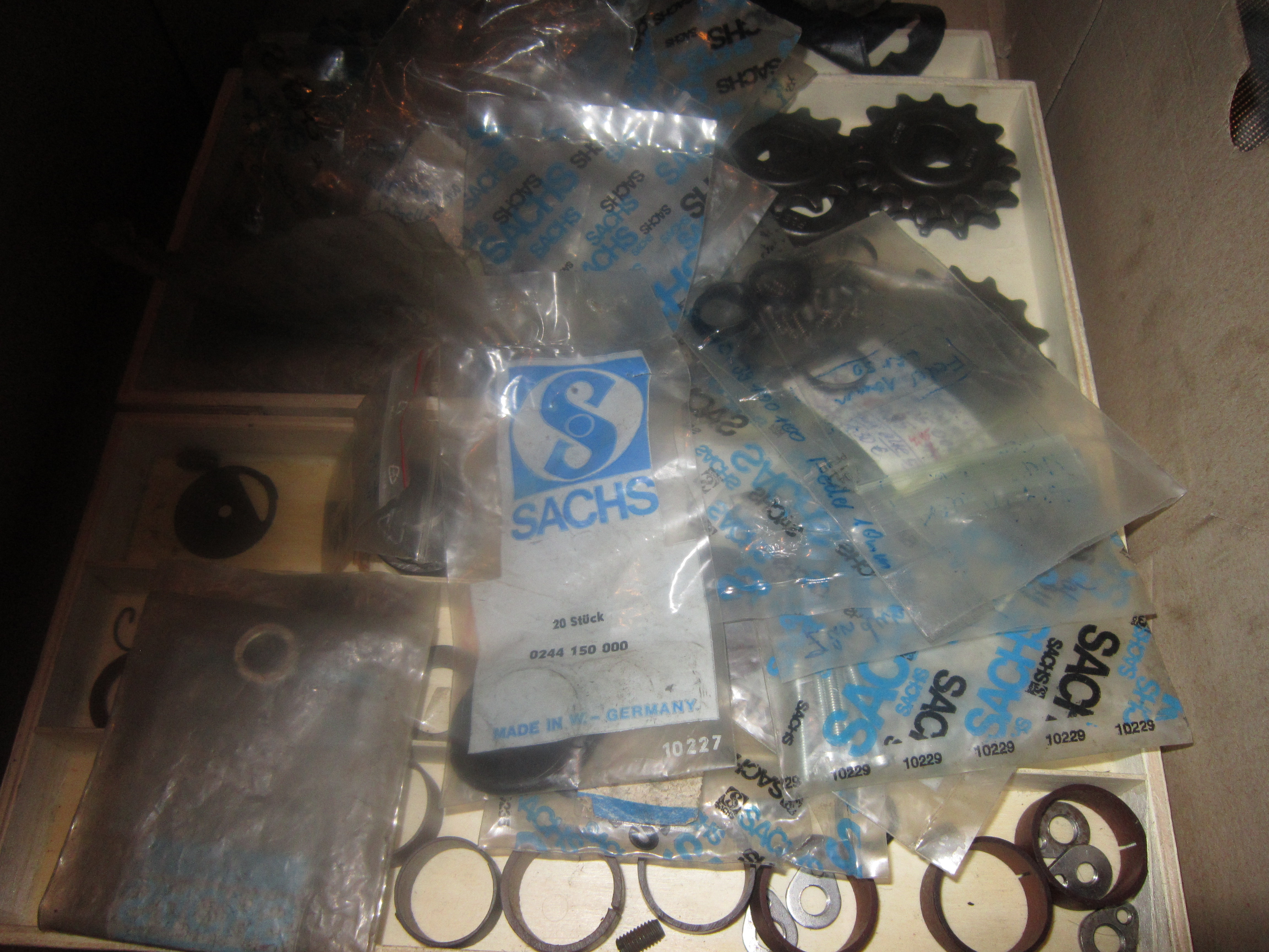

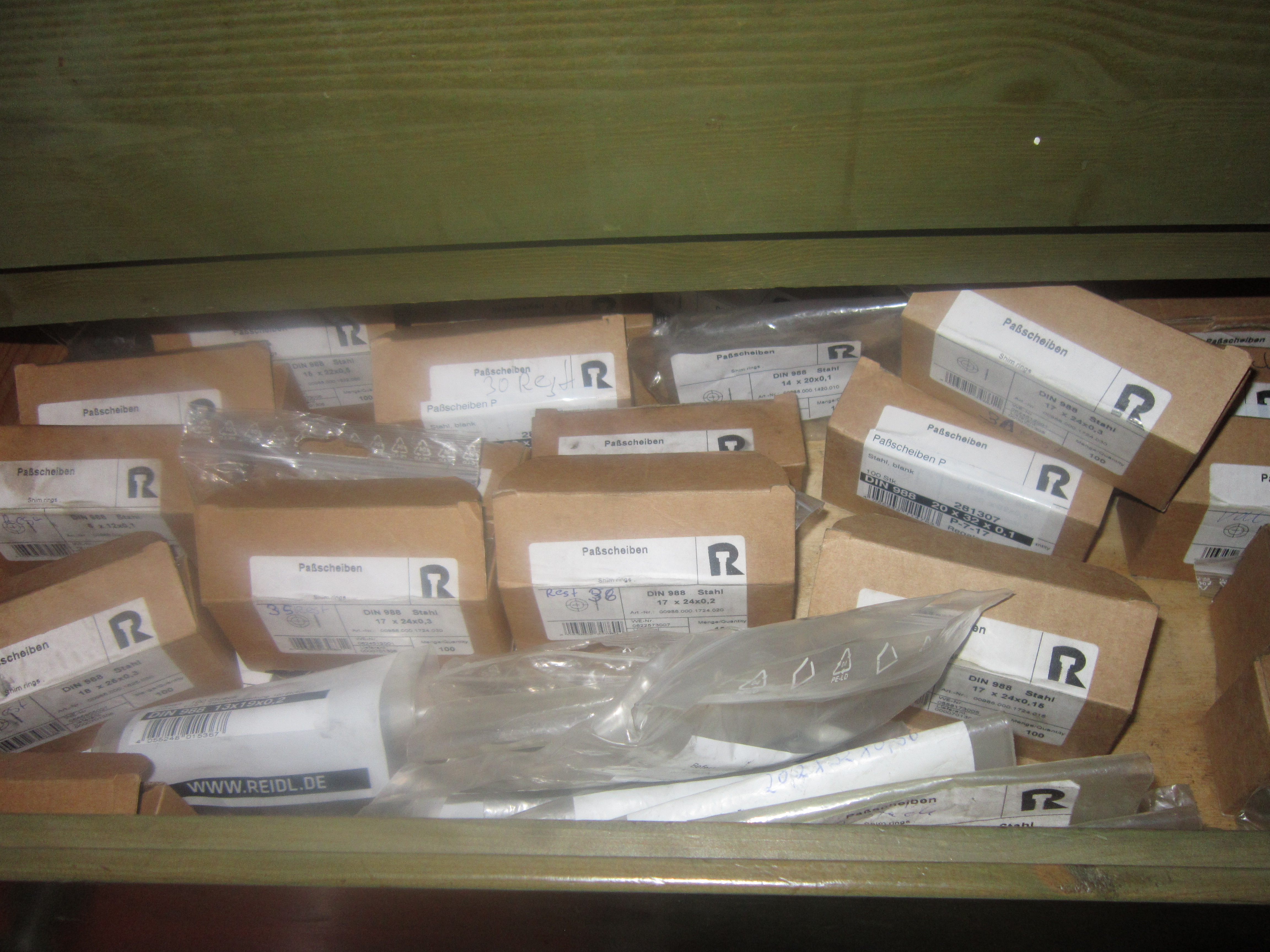

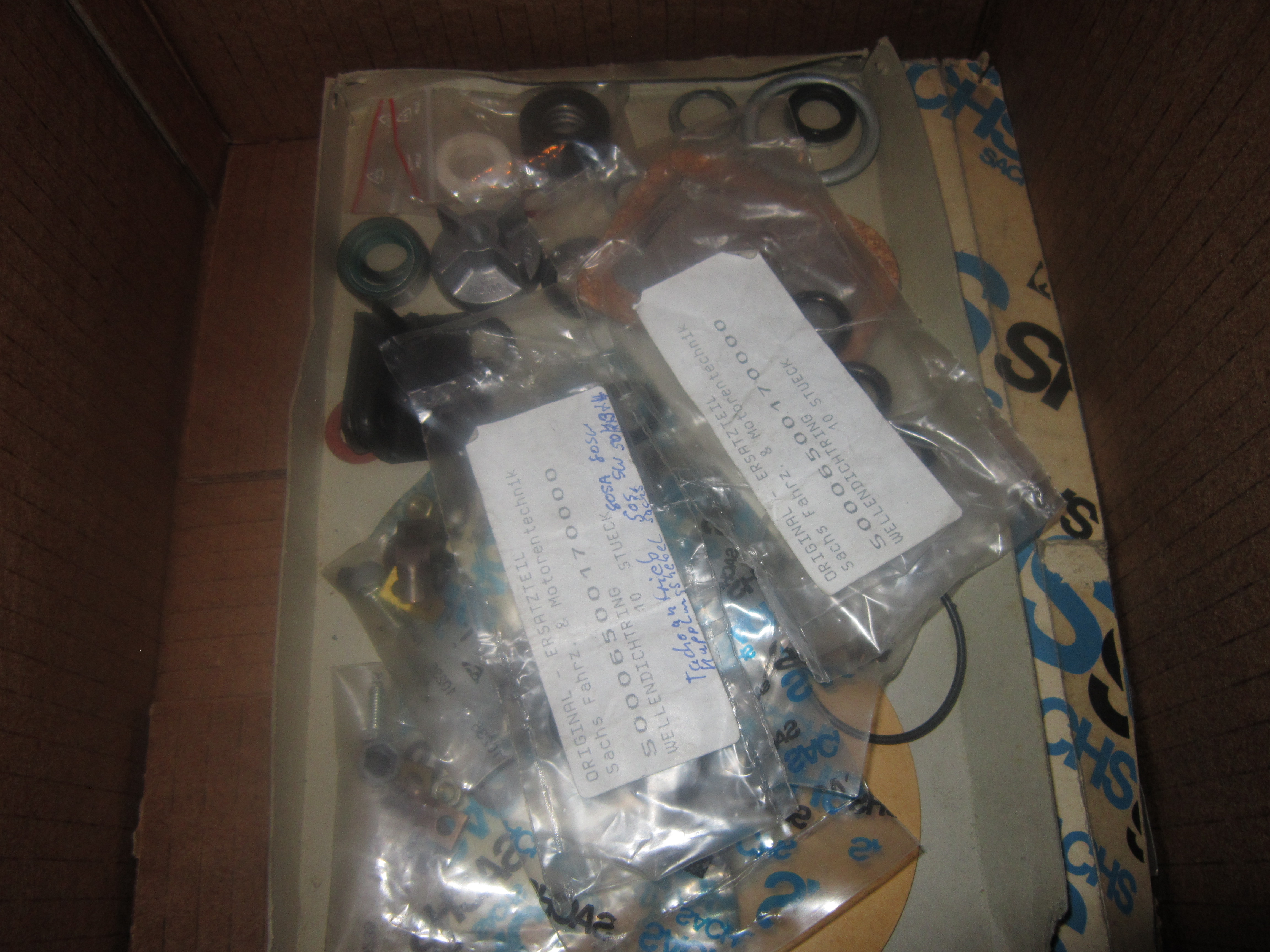

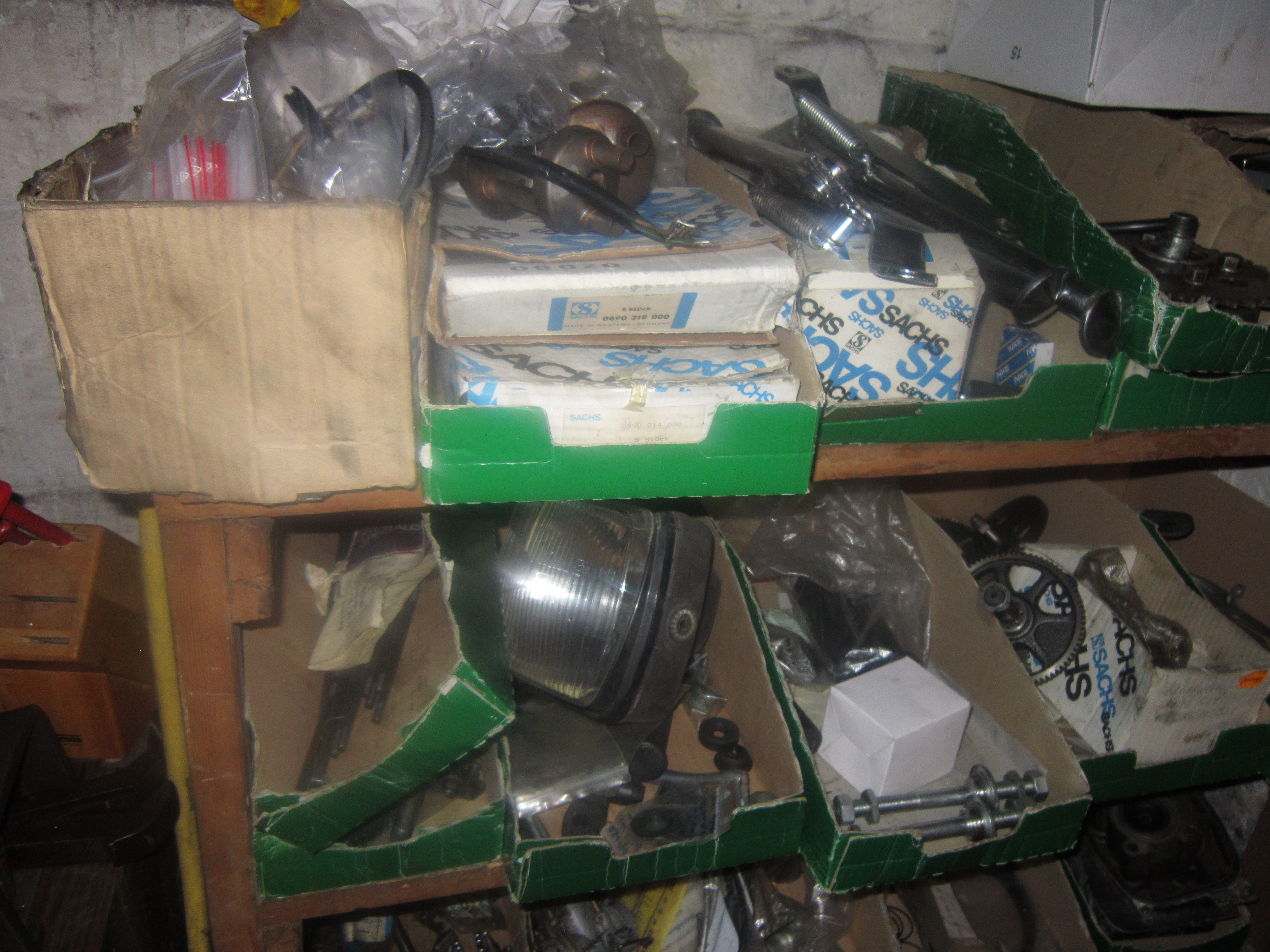

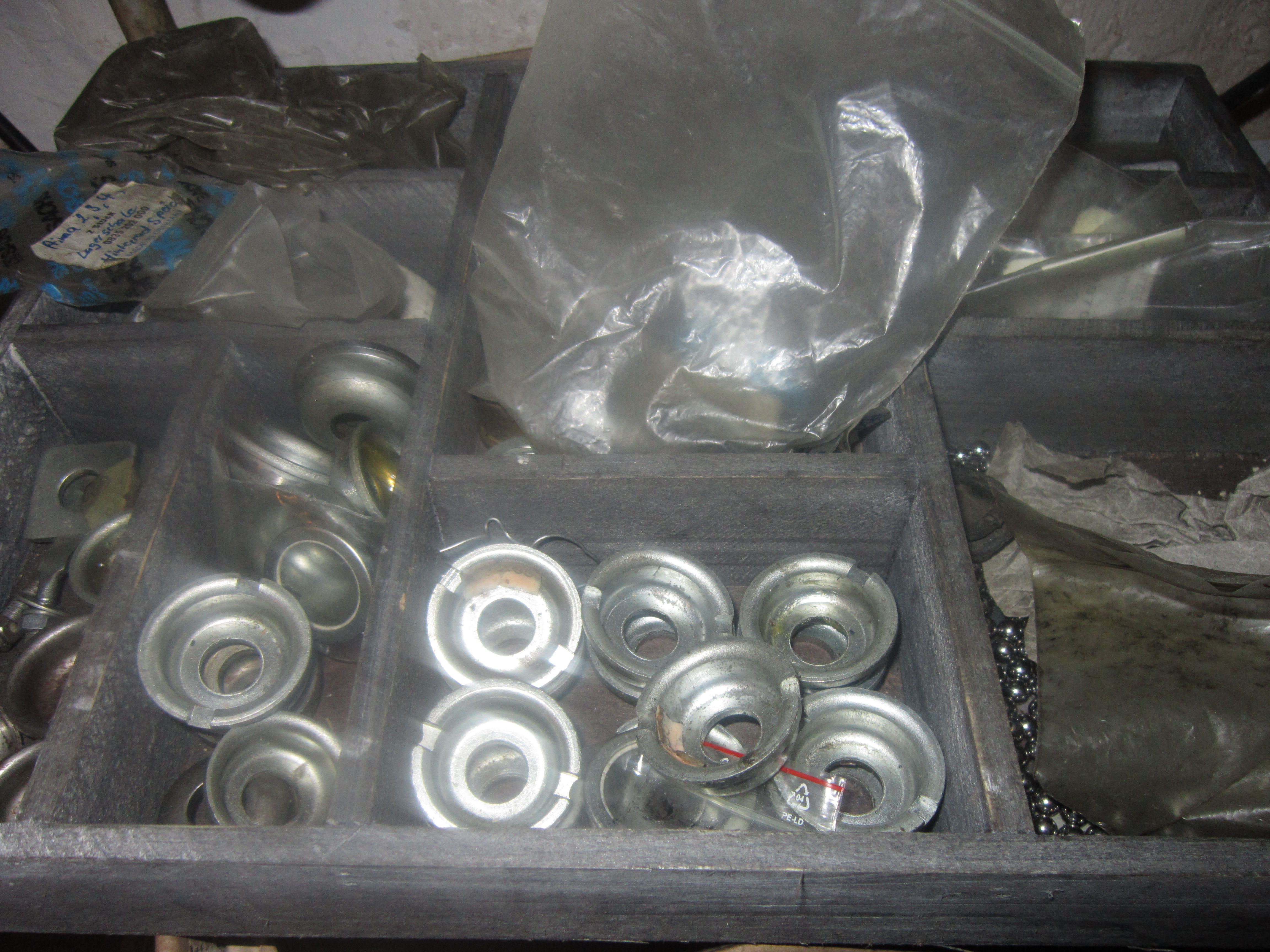

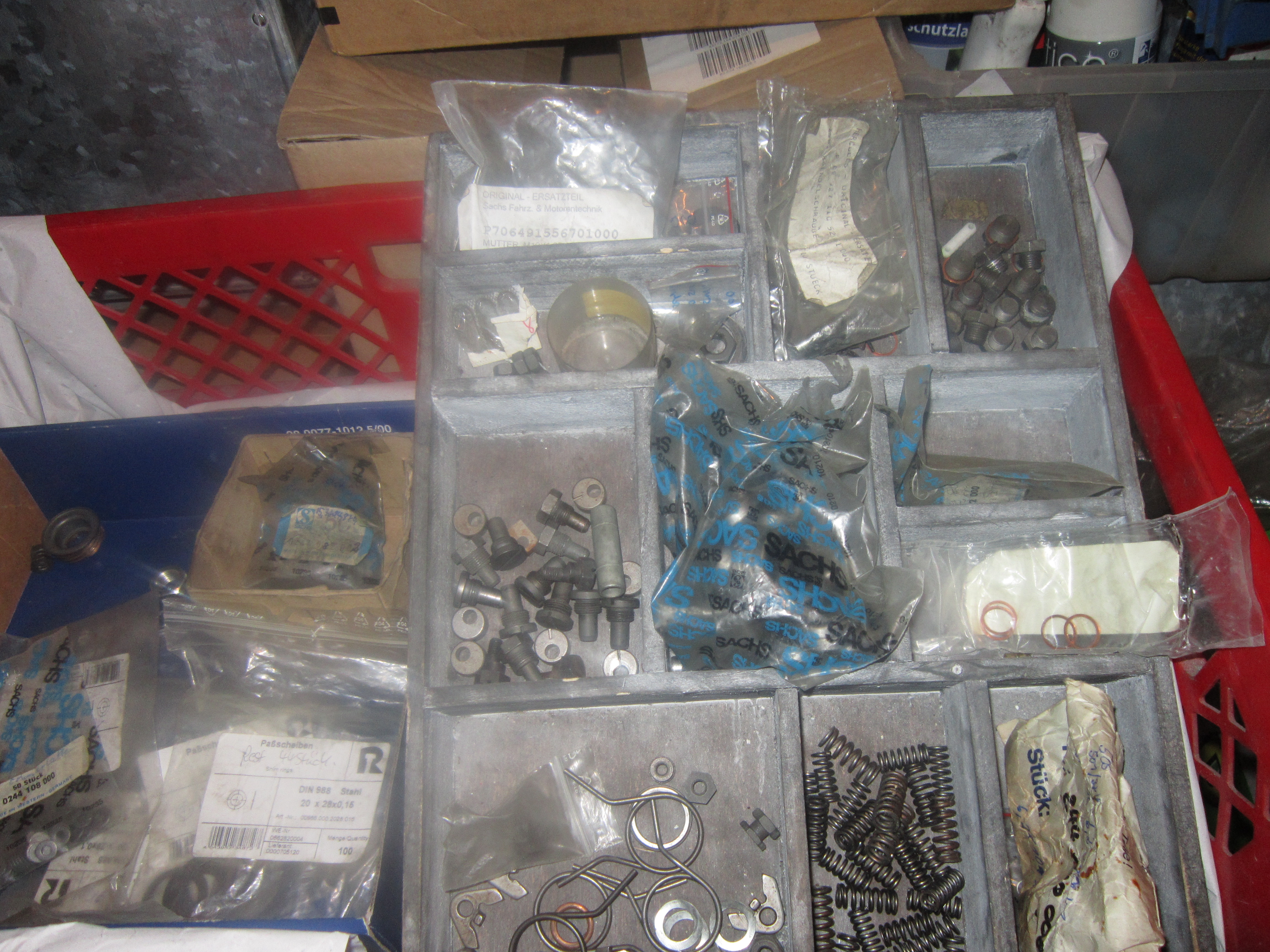

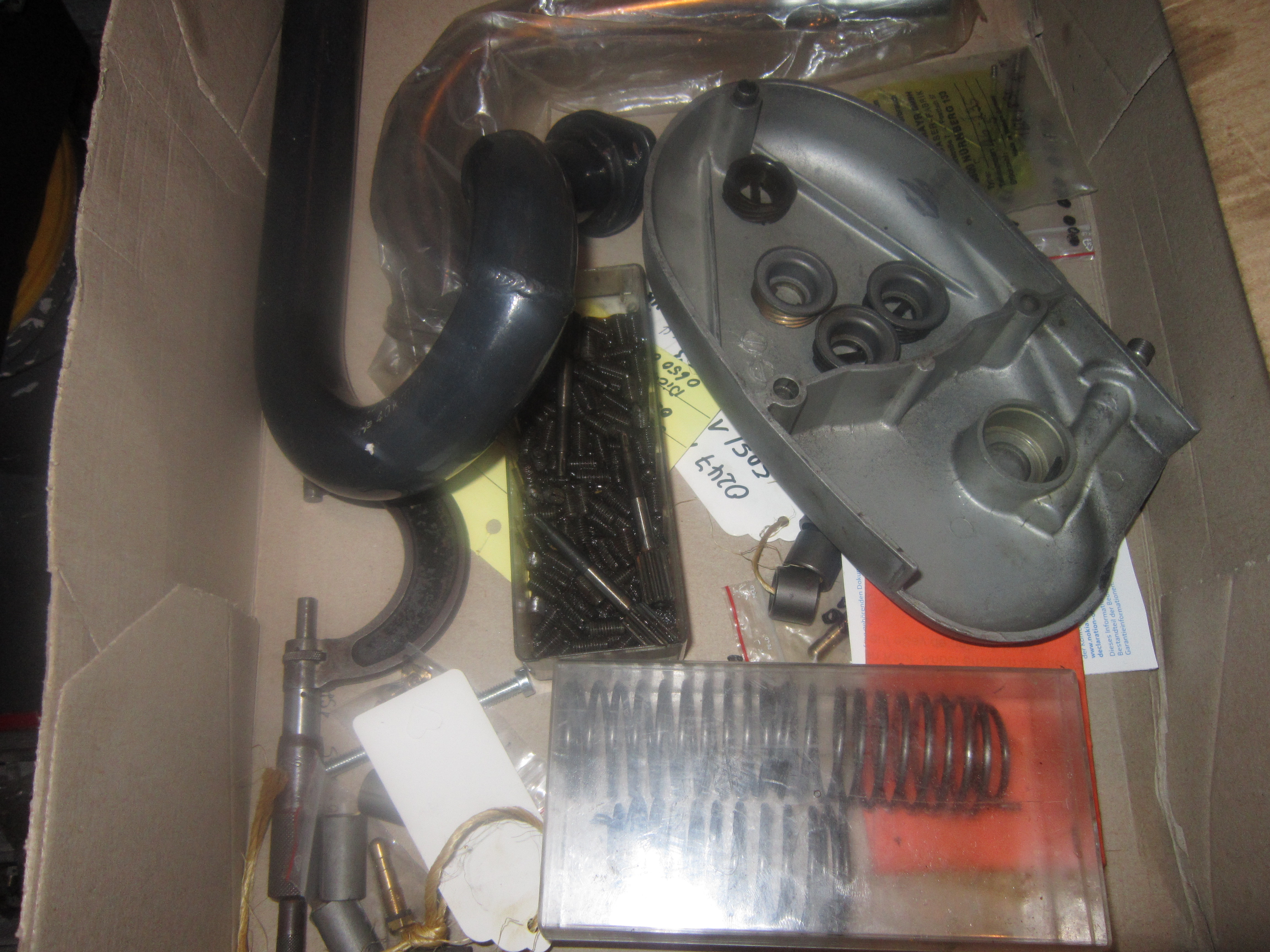

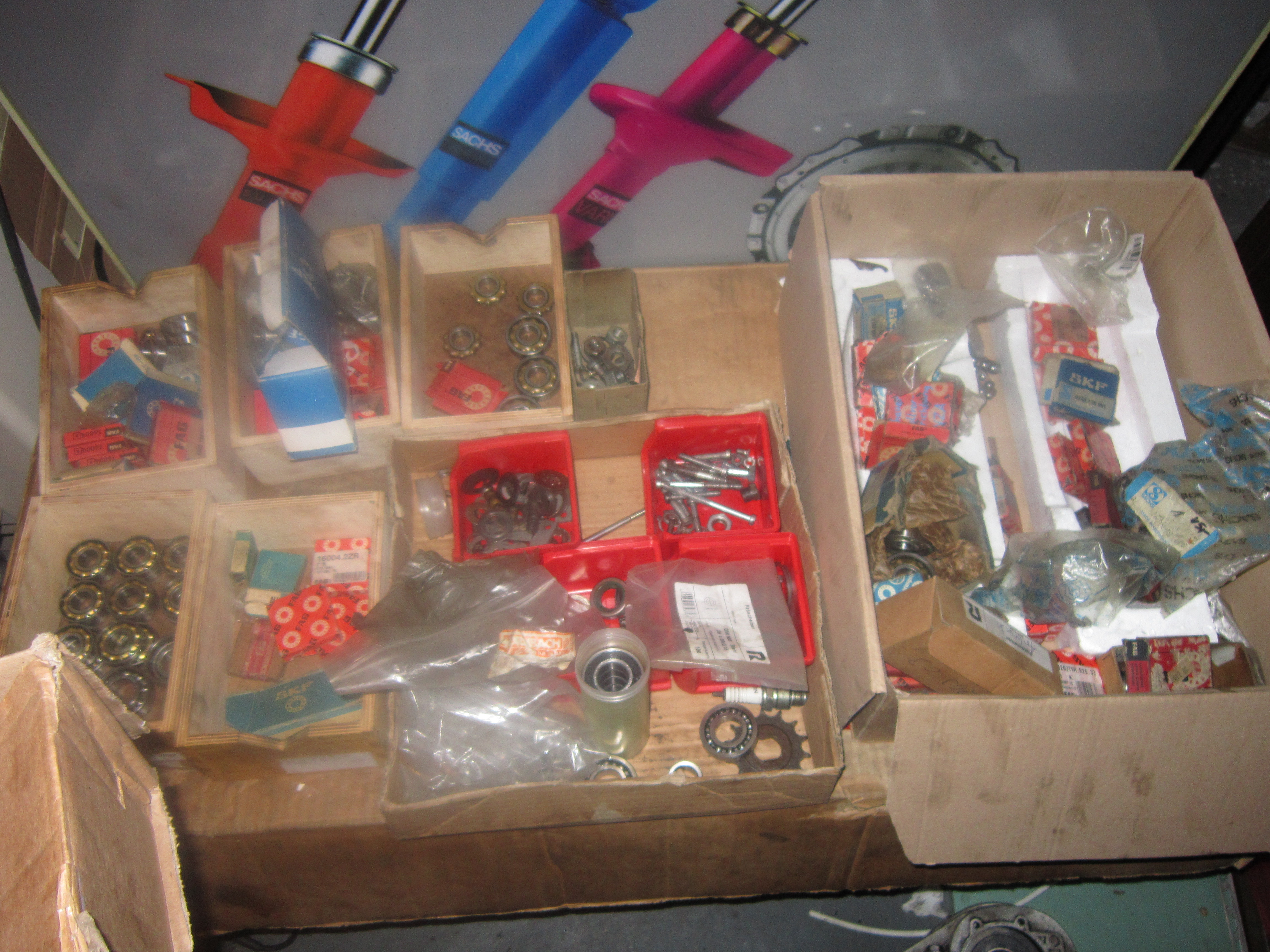

Kleiner Demo von einigen Kleinteilen ,in jeder Ecke fliegt das Zeug rum. Jetzt hab ich eine Halle und versuch alles mal zu ordnen 70% hab ich schon geschaft. Im Keller könnte ich noch 30 Fotos machen. Zuviel ist manchmal schon schwer, wundert mich selbst das ich alles finde.
Krass soviel Zeugs :)
Nimm das SKF mit Messingkäfig. Das Lager was Du zeigst hat einen Käfig aus Polyamid es ist ein sehr gutes Lager ,es hat aber leichte Nachteile. Nimm Zündseite auf jedenfall den 17x33x7 ich Dir gemailt habe ,Doppellippe/Doppelfeder. Oder mach einfach was Du für richtig hälst. Knauserig sein, ist bei sowas nicht von Vorteil.

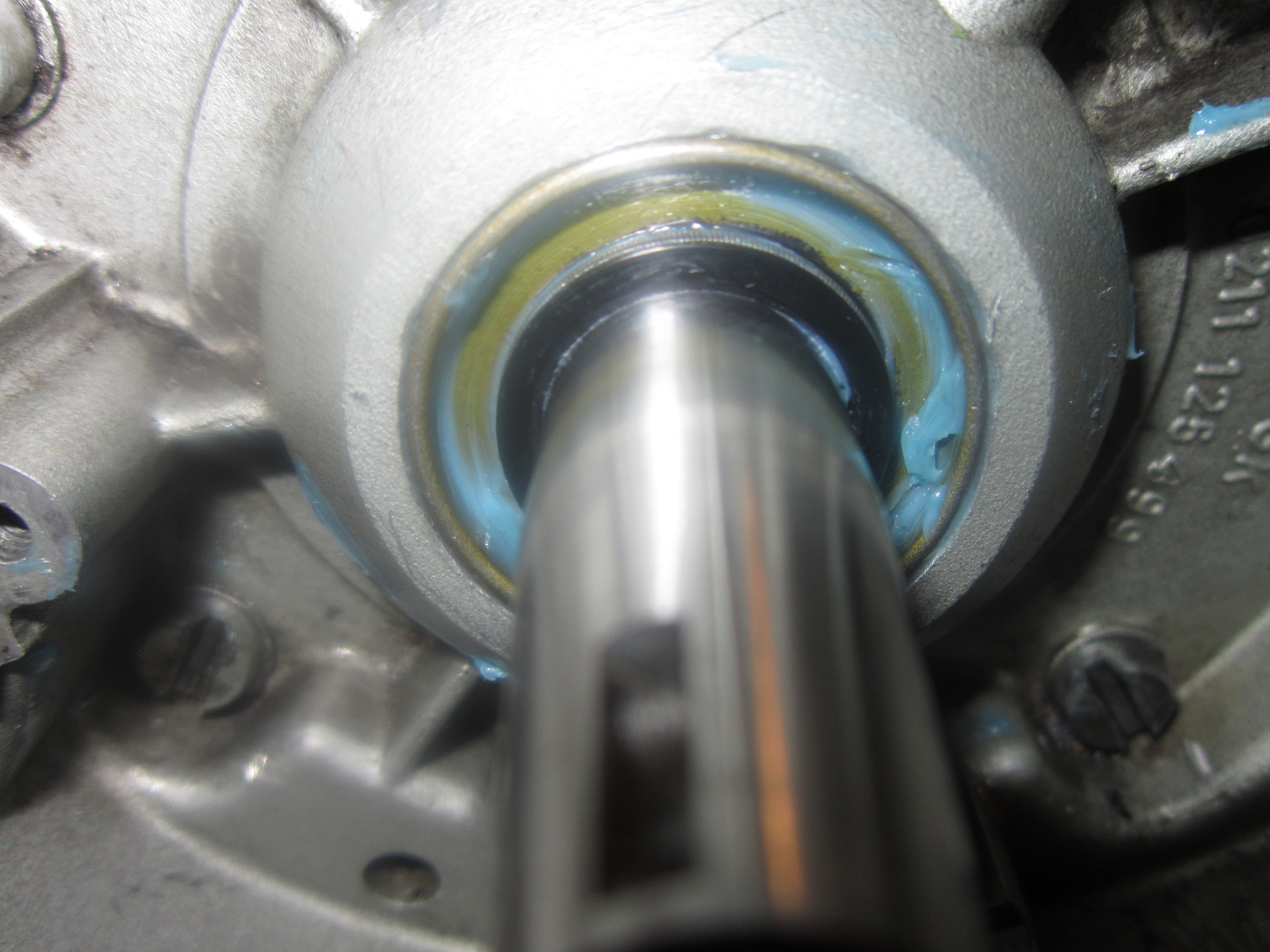

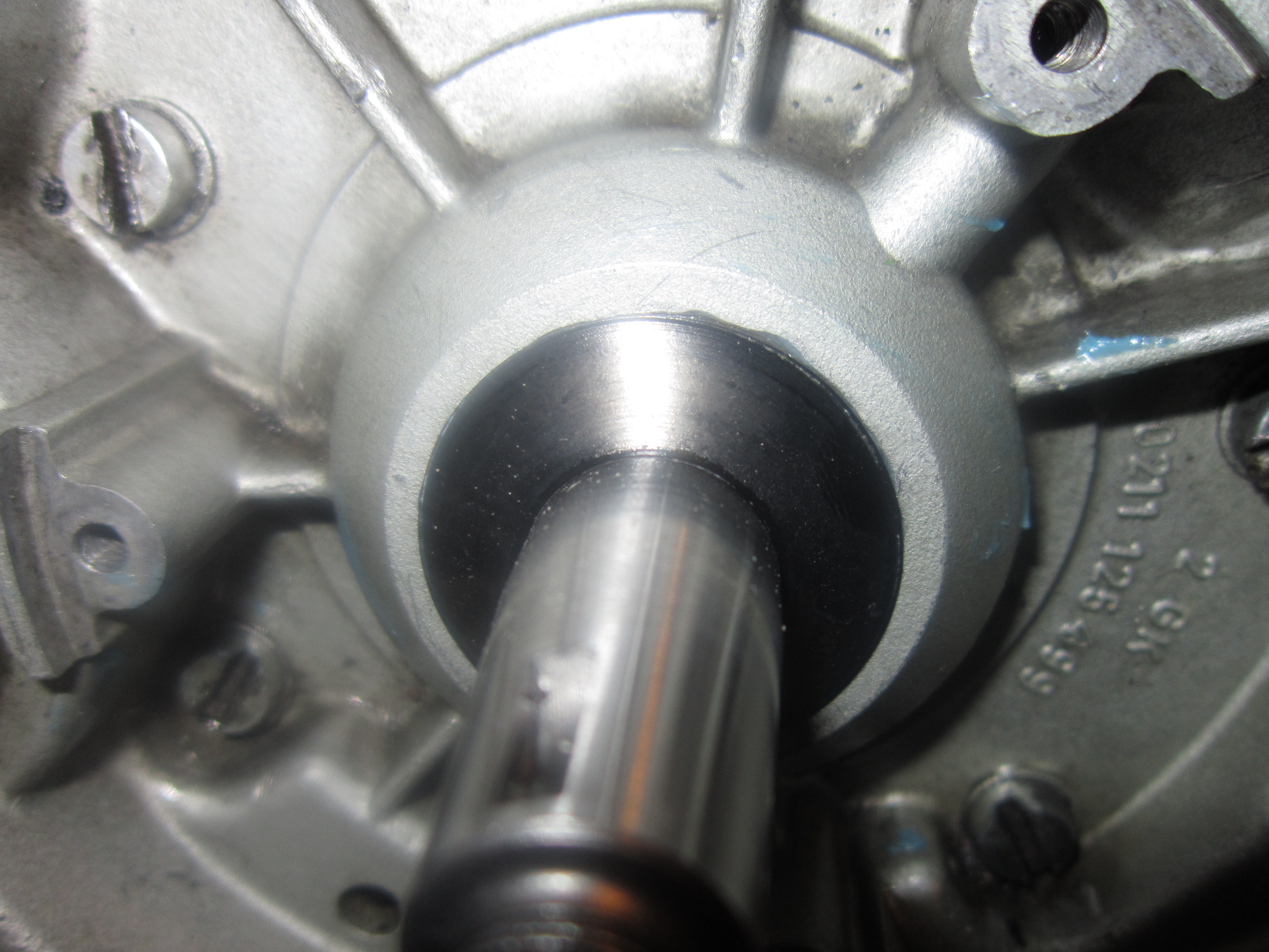

Es darf nicht klemmen und auch nicht zu locker sein.<br /><br />-- 27.01.2018 20:26 --<br /><br />Mit dem Wellendichtring erklär ich Dir mal folgendes: Die Welle hat einen Durchmesser von 17,0 mm.
Der Wellendichtring muss ja einen gewissen Druck ausüben um zu dichten. Daher ist der Wellendichtring im Innen Durchmesser etwas kleiner 15,8mm. Die Feder hält die Dichtlippe auf Druck ,das es stetig auch schön eng an der Welle anliegt . Der Wellendichtring heißt 17x33x7 das Maß 17 für 17mm Welle. Sachs hat genau das Innenmaß des Wedis angegeben 15,8 mm. Später hat Sachs für diesen Wedi ,das Wellenmaß in den Ersatzteillisten angegeben,also 17x33x7
Siehe Foto.
