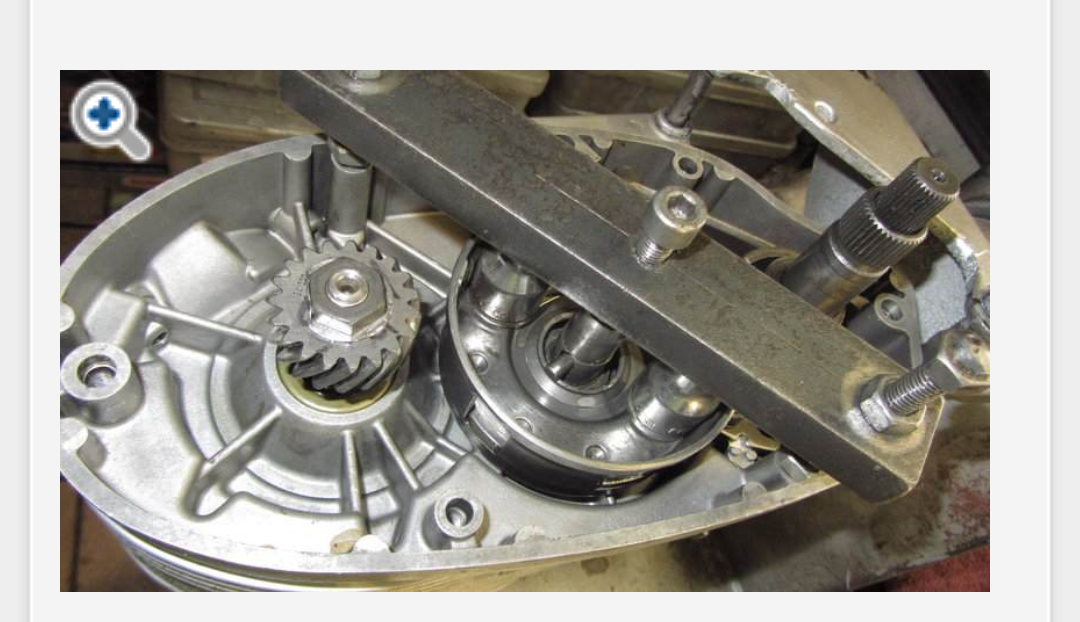

Bin gerade dabei das Werkzeug für den Sachs 501 zu bauen. Bin gerade bei Google auf ein Haltewerkzeug gestoßen würde das mit diesen funktionieren?

Hi
Das ist Holger cluberer sein Teilchen. Das geht bestimmt.

Gibt's da mehr Bilder davon damit ich mir das nachbauen kann?
Das von Holger ist praktisch und einfach zu bauen. Flachstahl 3 Bohrungen für 6mm Gewinde . Du musst auf jedenfall die Bohrungen so anbringen das sie auch genau in die Bohrungen der Gehäuse Bohrungen passen. Ich würde am Ende des Flachstahls es nur wie ein U Aussparen (offenes Langloch) aufsetzen Schrauben rein, fertig. Bilder nutzen Dir wenig, Maße braucht man. Nimm Holgers als Beispiel und mach am Ende offene Langlöcher. Das Maß und die Dicke frag mal Holger:<br /><br />-- 01.02.2018 20:12 --<br /><br />
Du brauchst auch noch ein Haltewerkzeug um den Kupplungskorb fest zu setzen. Das ist ein Flachstahl mit zwei Bohrungen zum anschrauben ans Gehäuse und einer Haltenase die zwischen de Aussparungen des Korbes greift. Breiteren Flachstahl von unten und oben längs runter schneiden passend ein Teil stehen lassen dass in die Aussparungen des Korbs greift.
Ok. Hast du so ein Werkzeug könntest du da evtl.
ein besseres Bild machen das hier ist echt sehr unscharf.
Du hast doch deinen Motor. Deckel runter und messen und bauen. Was ist daran so schwierig? Wenn du das nicht hinkriegst, brauchst auch am Motor nicht das schrauben anfangen.
