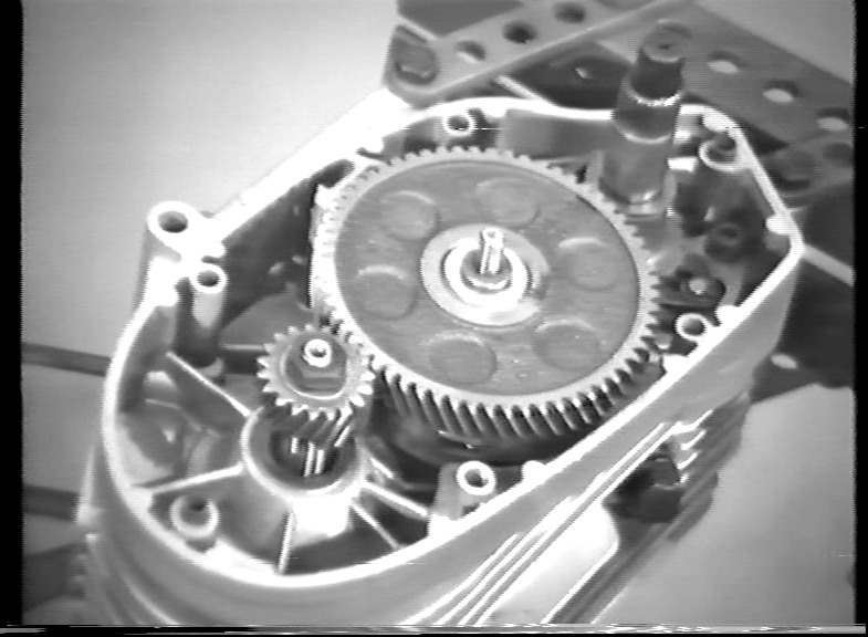

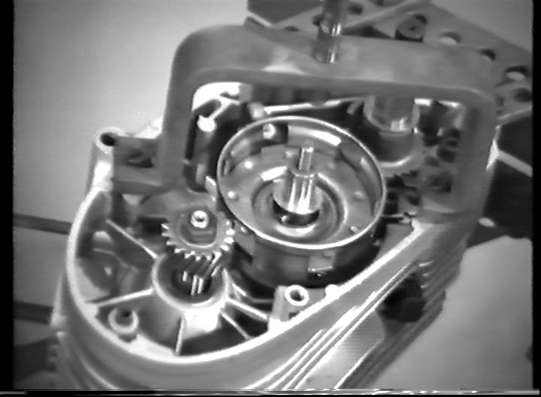

Besorg Dir einen BO 17 Innenring-Abzieher.

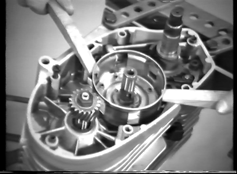

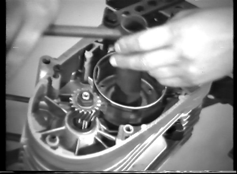

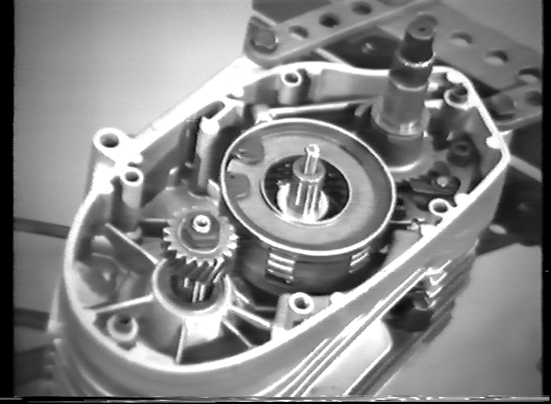

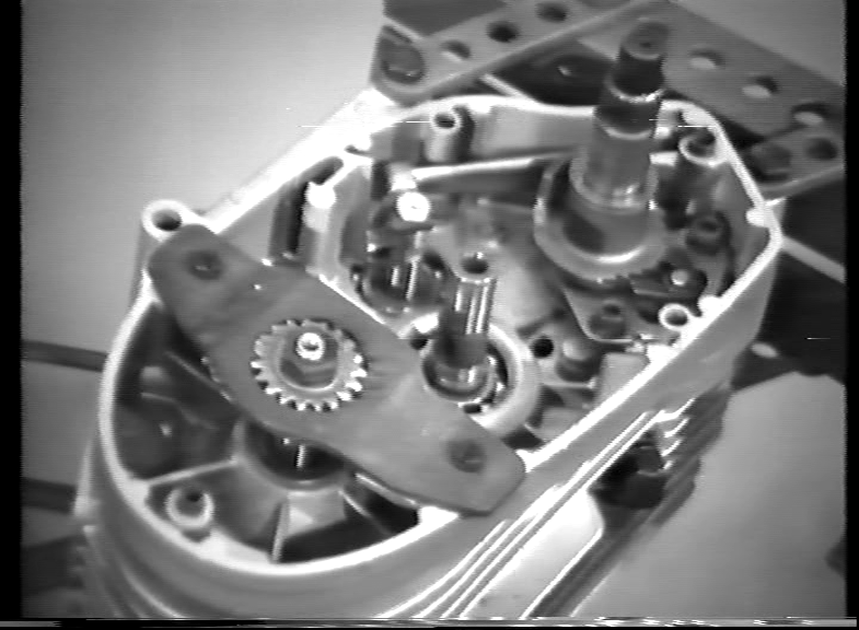

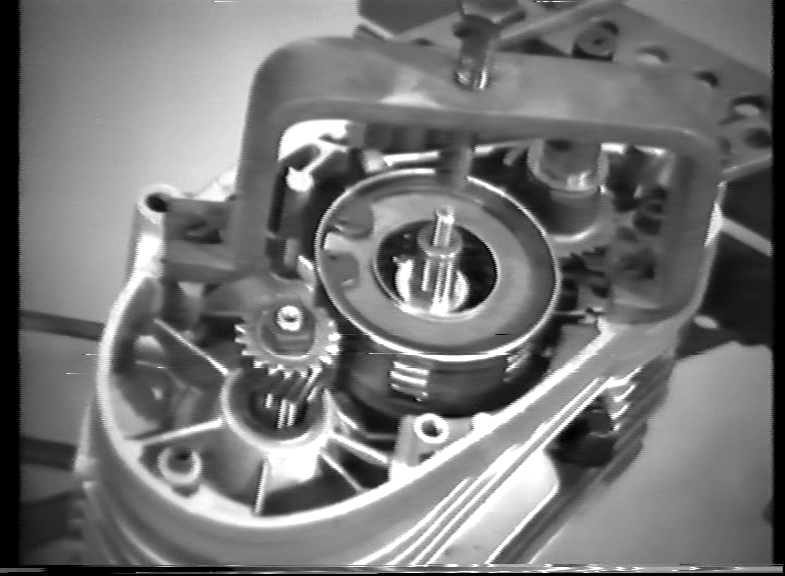

Außerdem brauchst du unbedingt eine Halteplatte fürs Primärzahnrad. Und auf jeden Fall eine Vorrichtung um die Kupplung zu drücken. Brücke über die Kupplung um das Kupplungspaket zu spannen, damit man den großen Seegering abbekommt. Außerdem um die Druckfedern zu spannen, damit der Querbolzen in die Welle eingeführt werden kann.
Bin mal gespannt.
Kleine Bilder Demo . Es gibt auch selbst gebaute Sachen, die funktionieren auch.
Da kommt noch einiges mehr und es wird nicht immer sofort funzen, wenn DUu nicht sicher bist ,lieber vorher mal fragen, bevor man was versemmelt.

<br /><br />-- 29.01.2018 23:22 --<br /><br />Der Kupplungs Korb muss vor dem Losschrauben mit einem Haltewerkzeug festgesetzt werden, sonst dreht er sich mit.

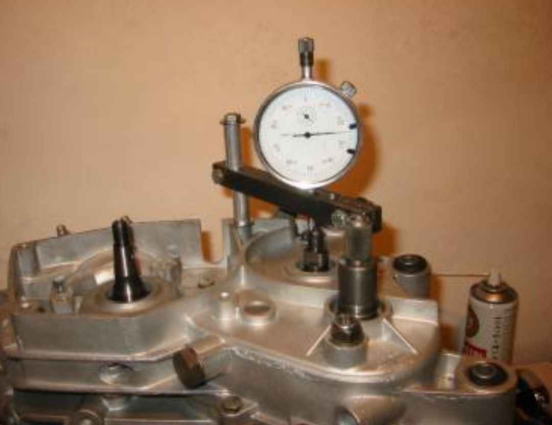

Ok. Frage kann man das Spiel der Kurbelwelle mit einer Messuhr überprüfen?

Das geht .
Siehe auch hier ohne Messuhr:http://www.50er-forum.de/viewtopic.php?f=8&t=15141<br /><br />-- 30.01.2018 21:14 --<br /><br />viewtopic.php?f=8&t=15141

Die Welle bewegt sich immer axial. Hab ich zuviel Scheiben hinterlegt klemmt sich das Lager,sogar bis zum blockieren. Das Werkzeug das ich zum Prüfen des Axialspiels hier mal vorgestellt habe war am 50S mit Abtriebsseitig 6203C4.
