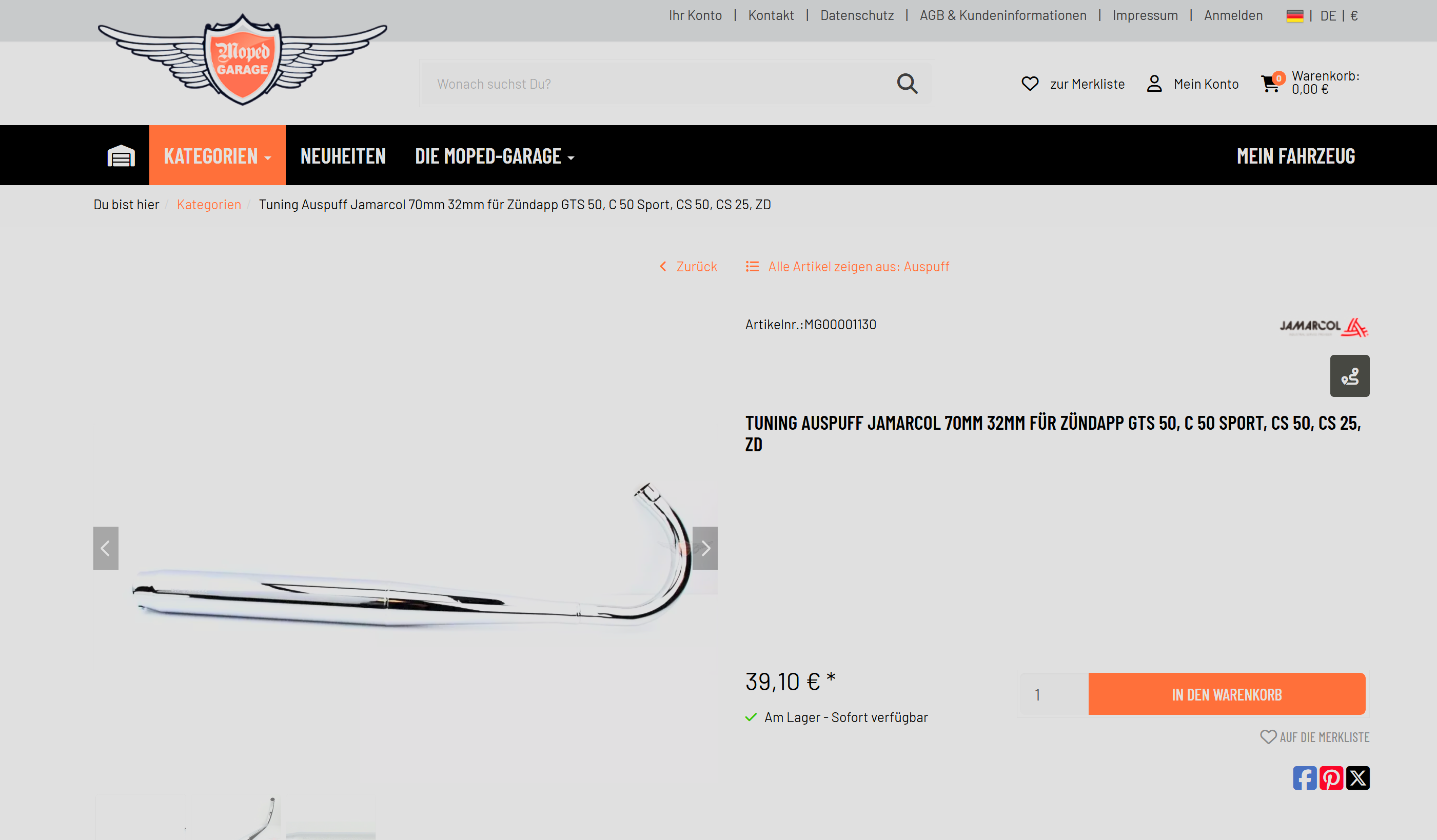

Ich fahre auf meiner ZX25 seit 2008 einen 50 ccm Athena 4 Kanal Zylinder mit jamarcol und dem originalen 13 mm mikuni Vergaser.
60 läuft sie und hat auf dem Prüfstand 3,7 Ps am Hinterrad
Kannst Du mal das genaue Model des Jamarcol posten? Ich finde nix, was im entferntesten an meinen Zylinder passt. Die Radien sind alle zu groß.
Gude Nervzwerch,
die letzten originalen Zündapp Minitherm Zylinder hatten 36 mm Flanschanschluß genauso wie alle Supertherm Zylinder.
Vor ca. 1982 hatten alle Minitherm 32 mm Flansch.
Die Nachbauten orientieren sich an dem alten Minithermflansch von 32mm. Also messen. Schelle für vorne und hinten nicht vergessen.
Ansonsten einfach noch die Auspuff-Halterung abschrauben und anpassen. Bei den Mofas wird es immer Probleme mit den Pedalen geben, da diese an den Auspuff rankommen. Oder einen alte Mockick-Auspuff verwenden. Der paßt auch.
Viele Grüße Christoph
