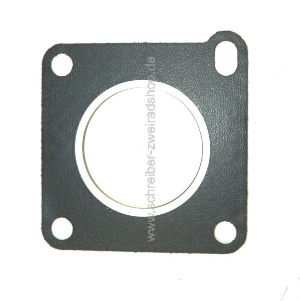

Kolben dazu besorgen, originalen Kopf mit Plattendichtung verwenden, orig. Vergaser - fertig!
Der ZD 16 gehört zum AKF 506er Motor. Passt zwar auf den CKF, ist aber nicht original.
Achja, noch ne Frage: Wo hast du die neue Kickstarterwelle herbekommen?
okay, danke was meinst du denn mit Plattendichtung ? habe da grade nhn Dichtring drinne der sitzt aber in einer Aussparung vom Zylinder Kopf, bei dem Zylinder den du rein geschickt hast ist diese Aussparung jedoch im Zylinder passt das dann trotzdem?
So wie ich geschrieben habe.
Ohne O-Ring
