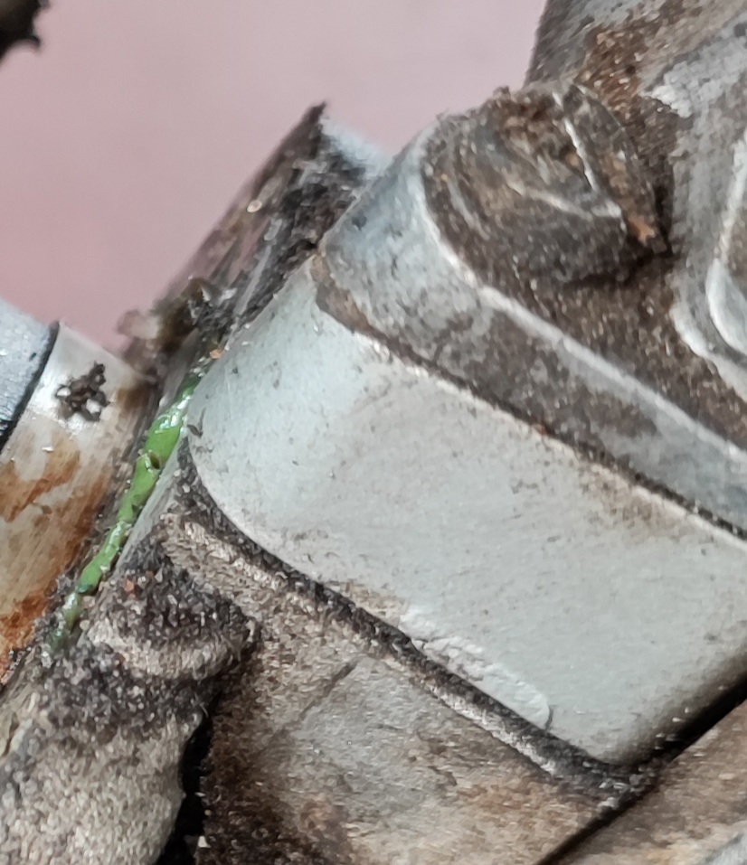

Ist da ein Spacer am Ansaugkanal? Falscher Vergaser und zu mager gefahren wäre eine Ursache, wenn der anschluss am Zylinder gerade ist handelt es sich um die 40km/h variante, km/h steht auch auf dem Zylinder.

Die grüne Pampe am Zylinder, was ist das?
Dichtung wird nur eingeölt und aufgelegt, dann geht die auch wieder ab.

Wo siehst du einen spacer? Ich weiß nicht ob es einer ist. Ich habe noch nicht so viel Ahnung und die Mofa so gekauft. Die grüne Masse war da auch schon ich würde mal auf Klebstoff tippen?
Spacer, könnte auch nur Dreck sein an der Kante zum Zylinder.
Das ist wirklich ein spacer. Stellt das ein Problem da oder wieso hast du gefragt ob es einer ist?
