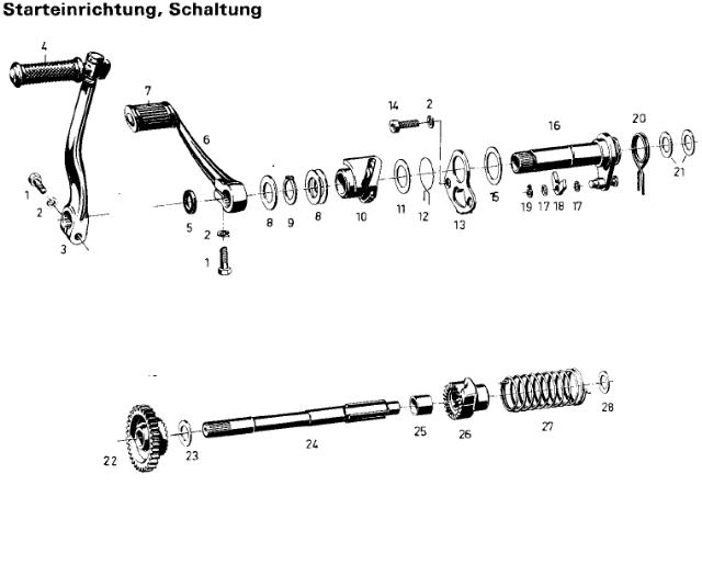

Übrigens: den originalen Dichtring auf der Kickstarterwelle verwenden die wenigsten, der fehlt sehr oft. Hier in neu:
