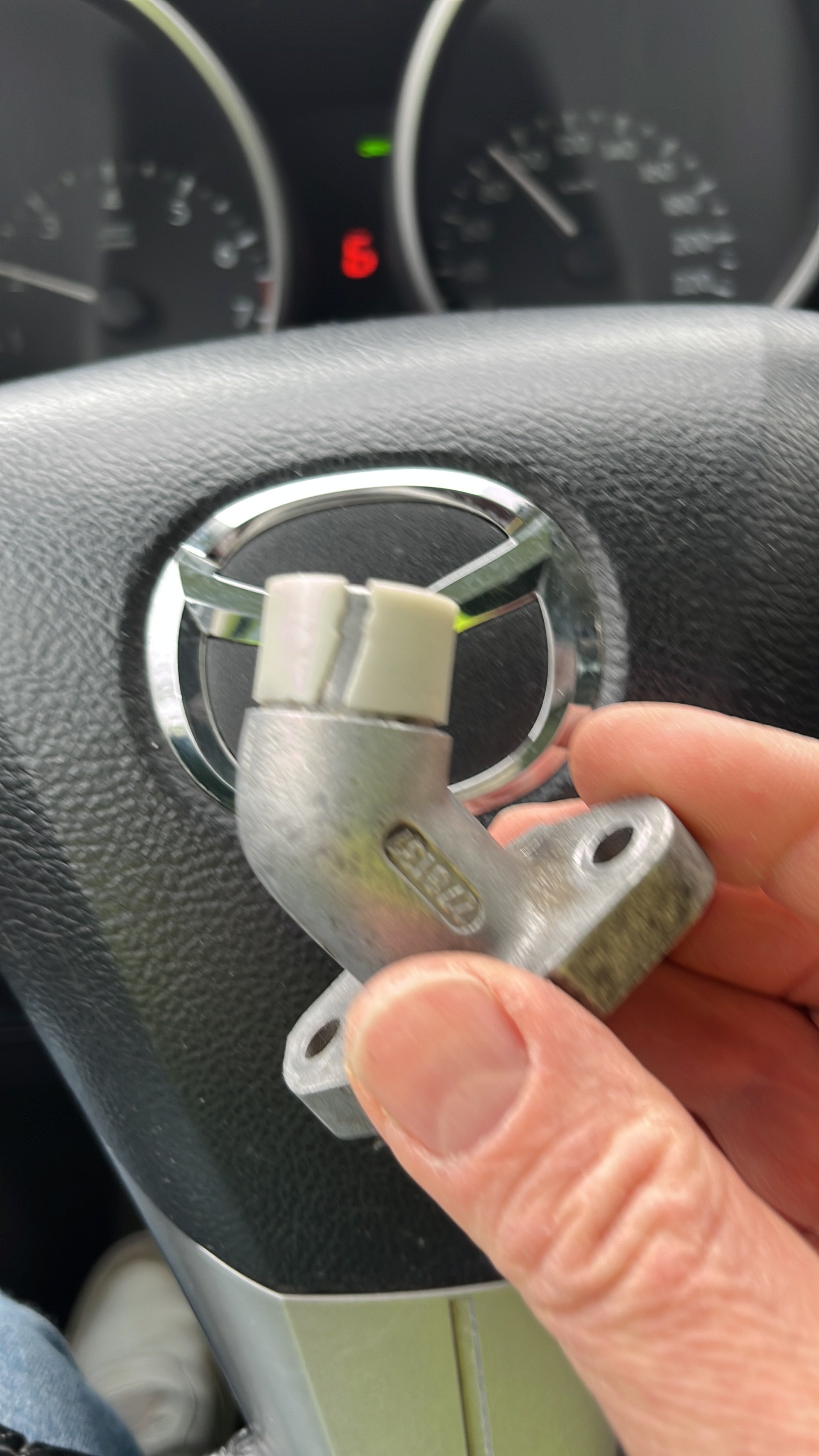

Macht es dann nicht Sinn, da stirnseitig einen O-Ring einzusetzen, der den Vergaser gegen den Ansaugstutzen abdichtet?
Solange der Schlitz von der Klemmung ca. 2 mm vorher aufhört und nicht eingerissen ist wie häufig bei den BING-Klonen-Schrottvergasern funktioniert das tadellos und ist dicht. Ein O-Ring birgt eher die Gefahr, daß man den zerquetscht oder schief einbaut und der dann angesaugt wird.
Deswegen sollte der O-Ring im Aussendurchmesser minimal größer sein als der Vergaserstutzen innen.
Dann wird der etwas gestaucht und liegt sauber an.
Einen angesaugten O-Ring habe ich selbst noch nie gehabt.
um das ganze mal Bildlich zu zeigen…das ist das Problem.
Die mitgelieferte Verjüngung ist zu klein für den Ansaug und zu dick um den Vergaser rüber zu schieben.

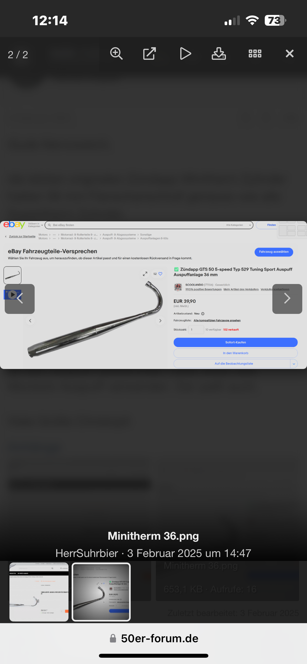

Christoph du sagtest mit der jetzigen Kombi sollte ein Mopedkrümmer verbaut werden …ist das der den du gepostet hattest 🙋‍♂️

Moin, prima. Schaltung etwas mehr spannen. Krümmer passt. Bin in Eile

Die Sache mit dem Krümmer….
Im Moment ist noch der alte verbaut da sagtest du glaube ich der ist okay bis 1,5 PS um dann mehr rauszuholen müsste dann der Mokick Krümmer dran …
Das wäre dann der untere 🙋‍♂️
Der originale ist ein Spaghetti Krümmer mit winzigem Querschnitt. Den hast Du nicht mehr. Der der drauf ist, passt.
