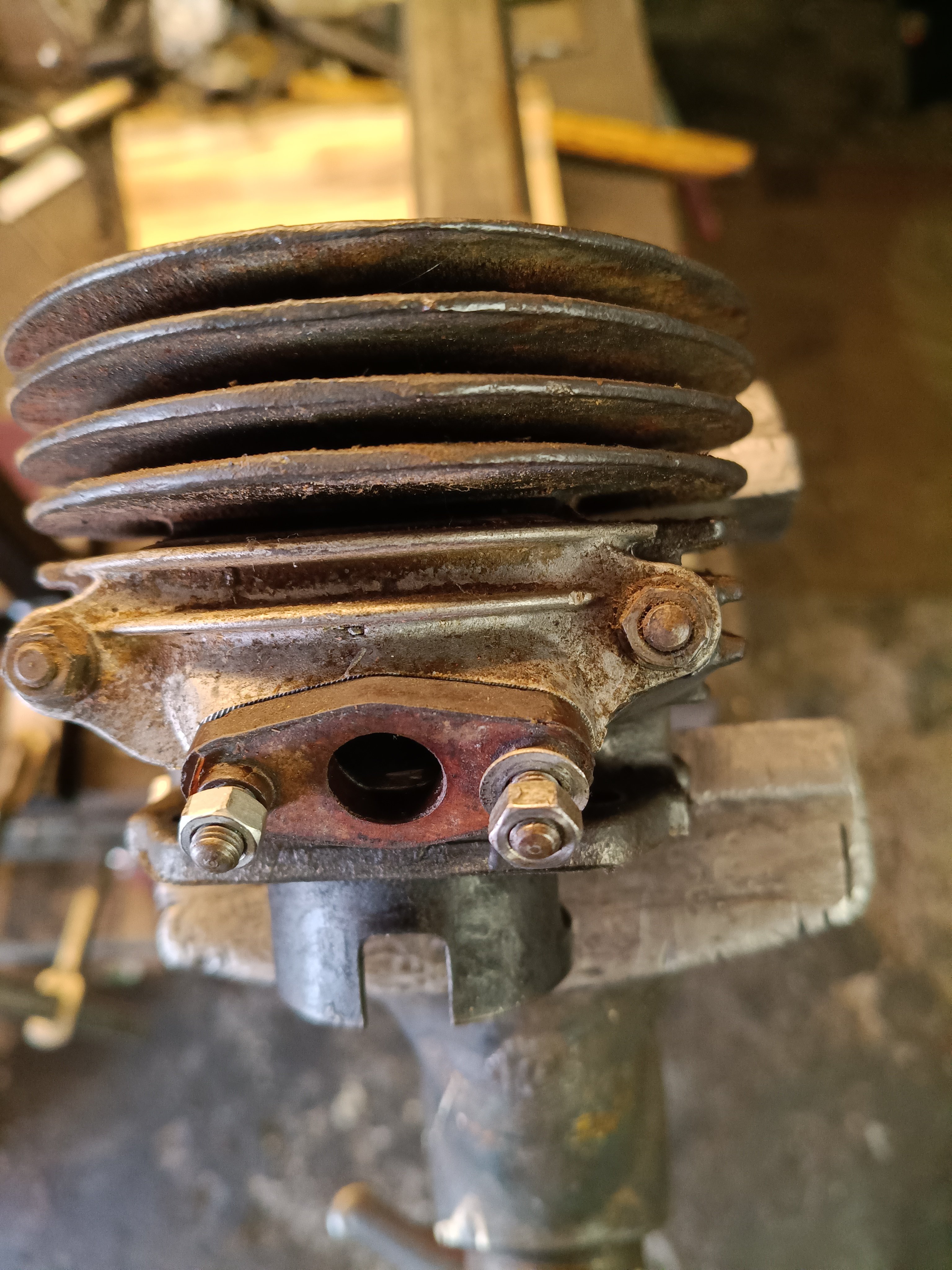

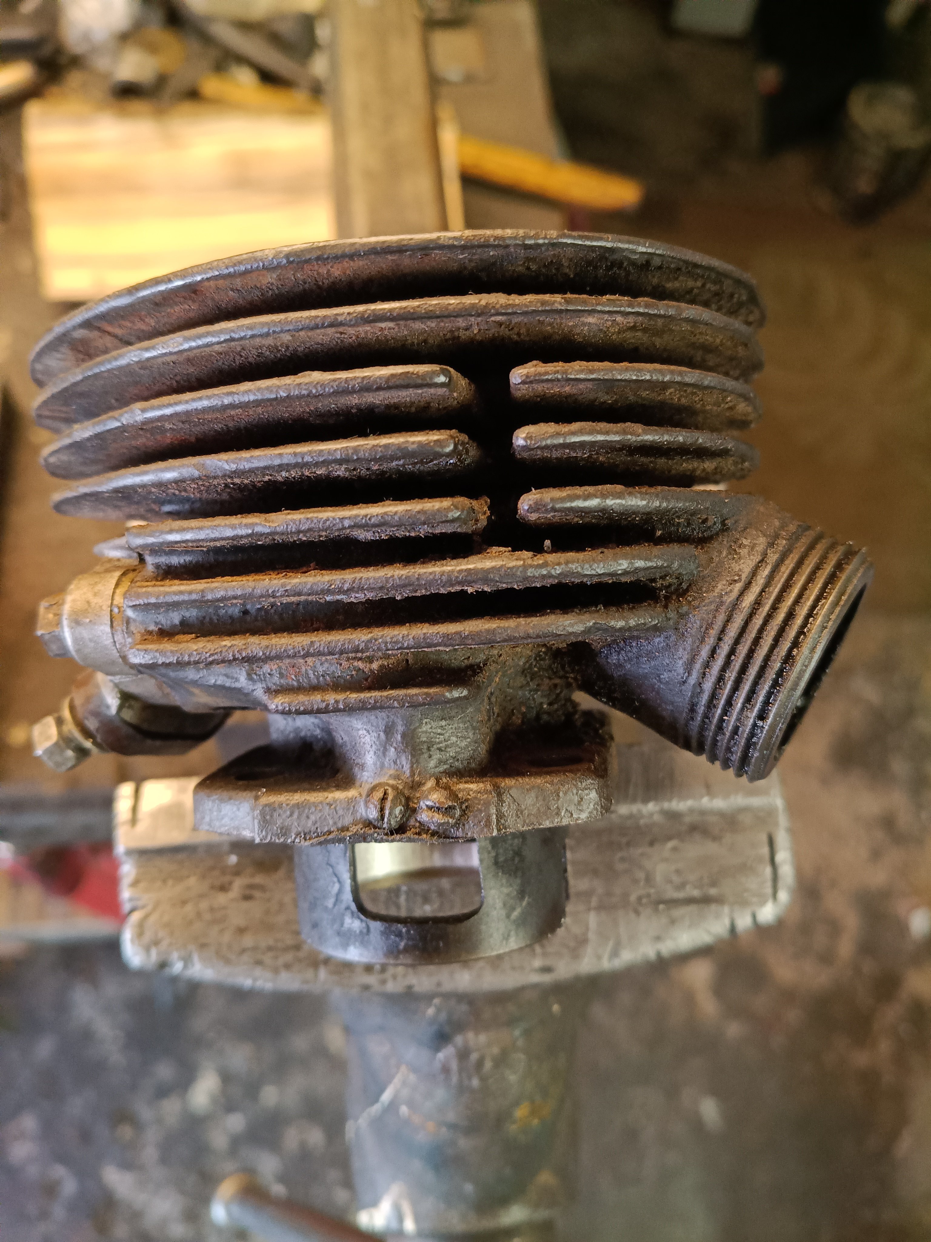

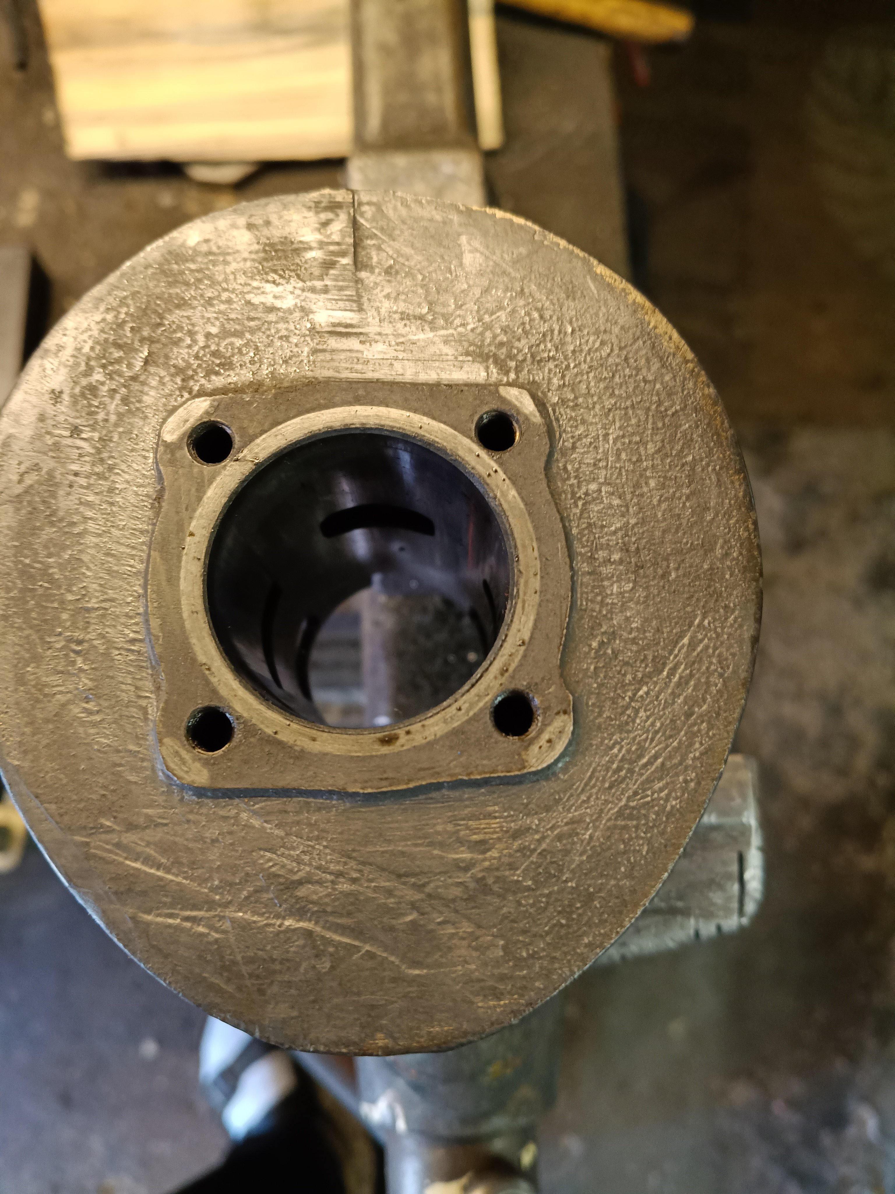

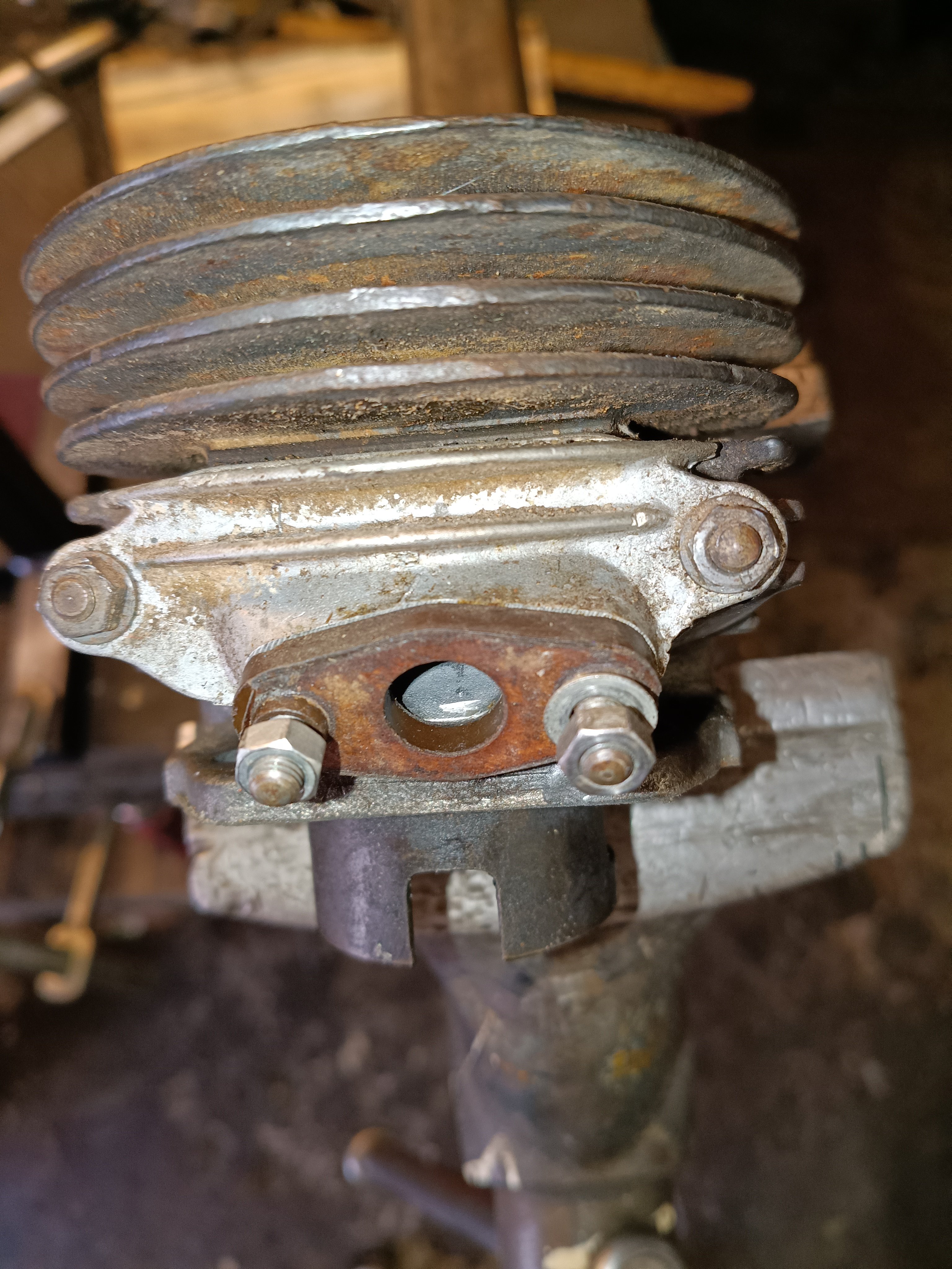

wie kann ich erkennen um welchen Zylinder es sich handelt?
Keine Nummer zu sehen.
38mm Durchmesser.

Hallo Pit,
das ist ein 2,6 Ps Zylinder für den Sachs 50 MB Motor.
Erkennt man an den zwei Warzen am Zylinderfuß.
