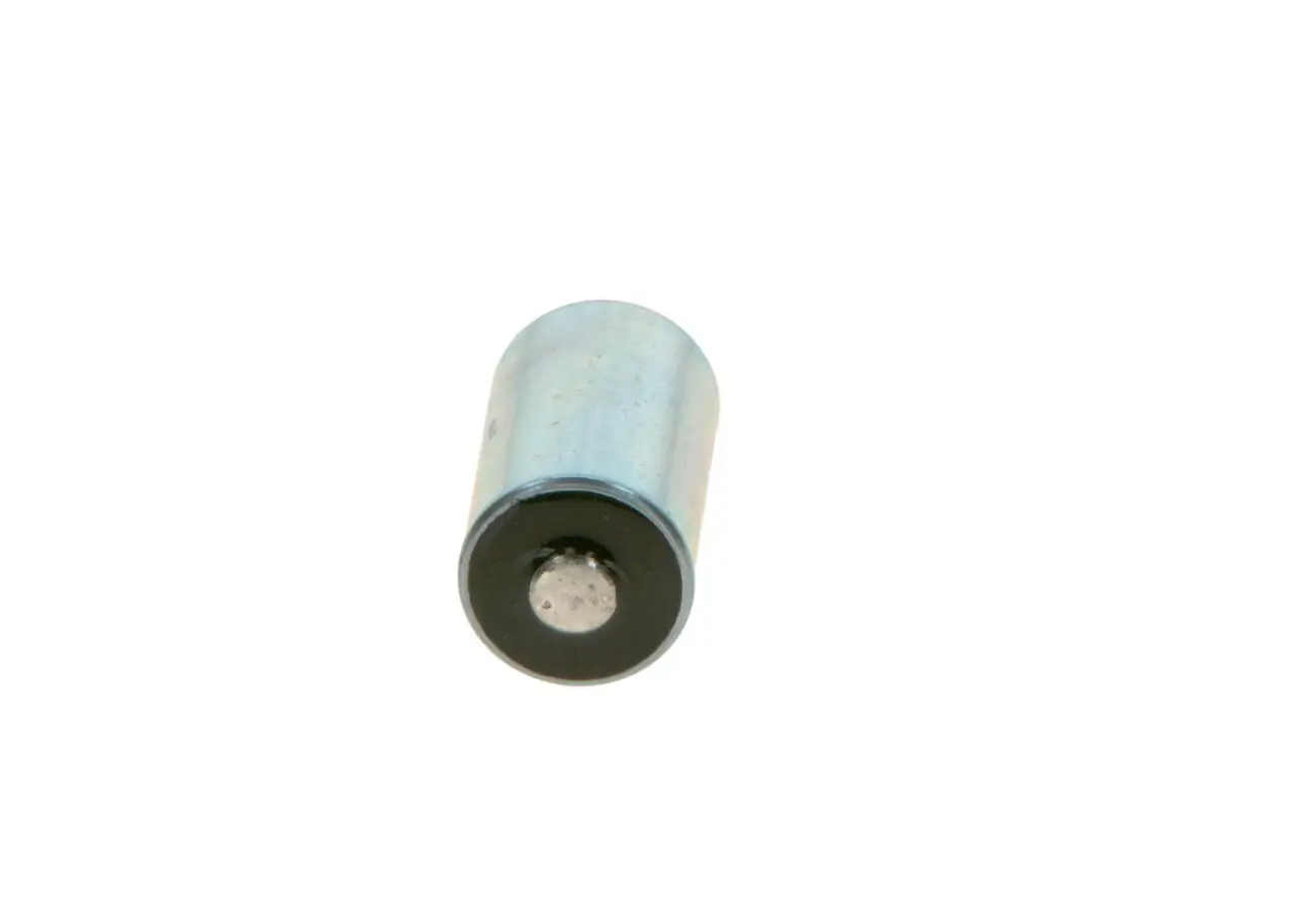

Hört sich für mich eher nach einen defekten Kondensator an. Lange Bosch Kondensator kosten so um 13€... hätte ich vorrätig...

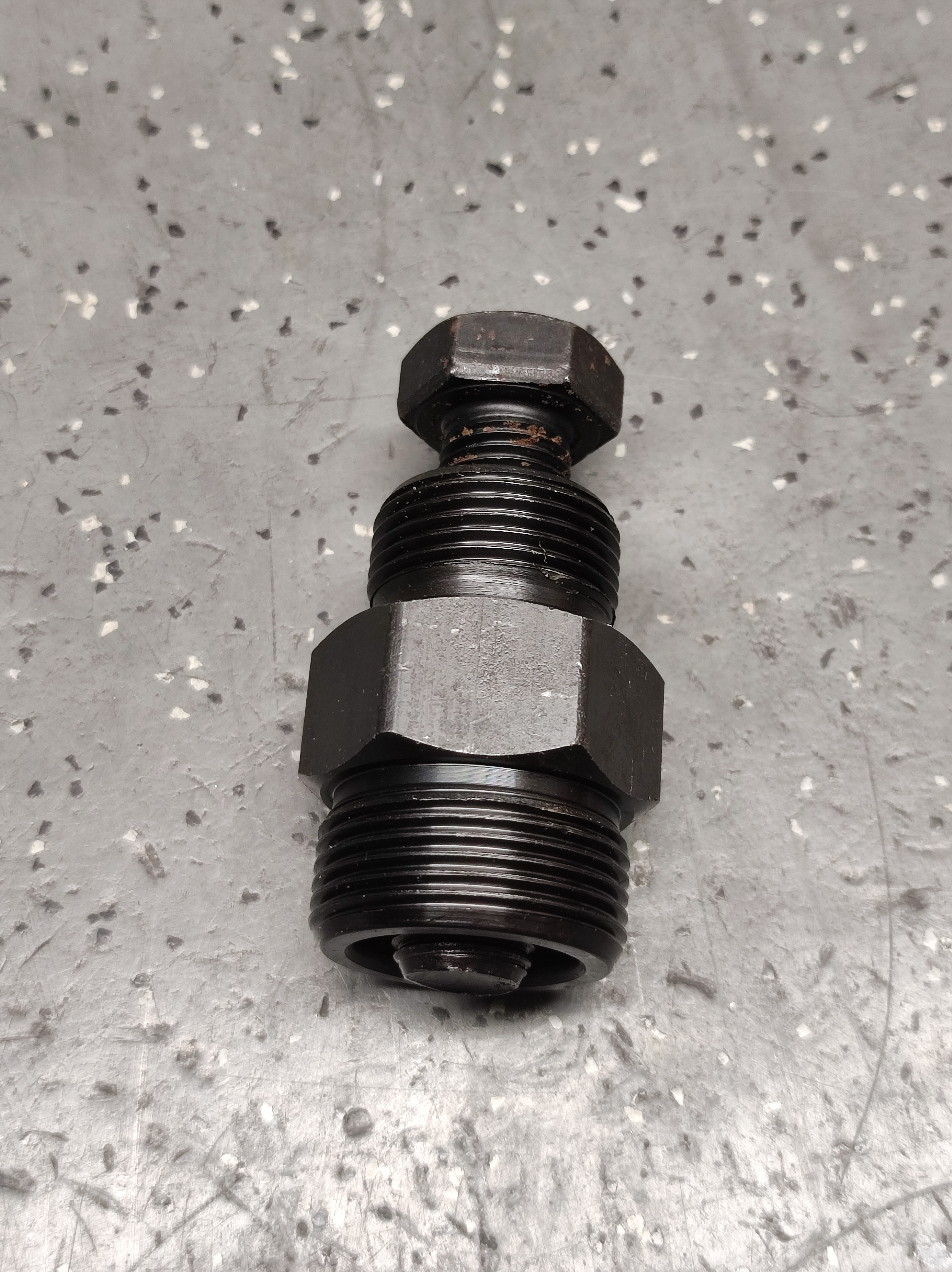

Für den Zündkontakt muss ich mir erst mal einen Polradabzieher holen …

Neue Abzieher M22/26x1,5 habe ich da...passen im Prinzip für fast alle westdeutschen Mopeds...
