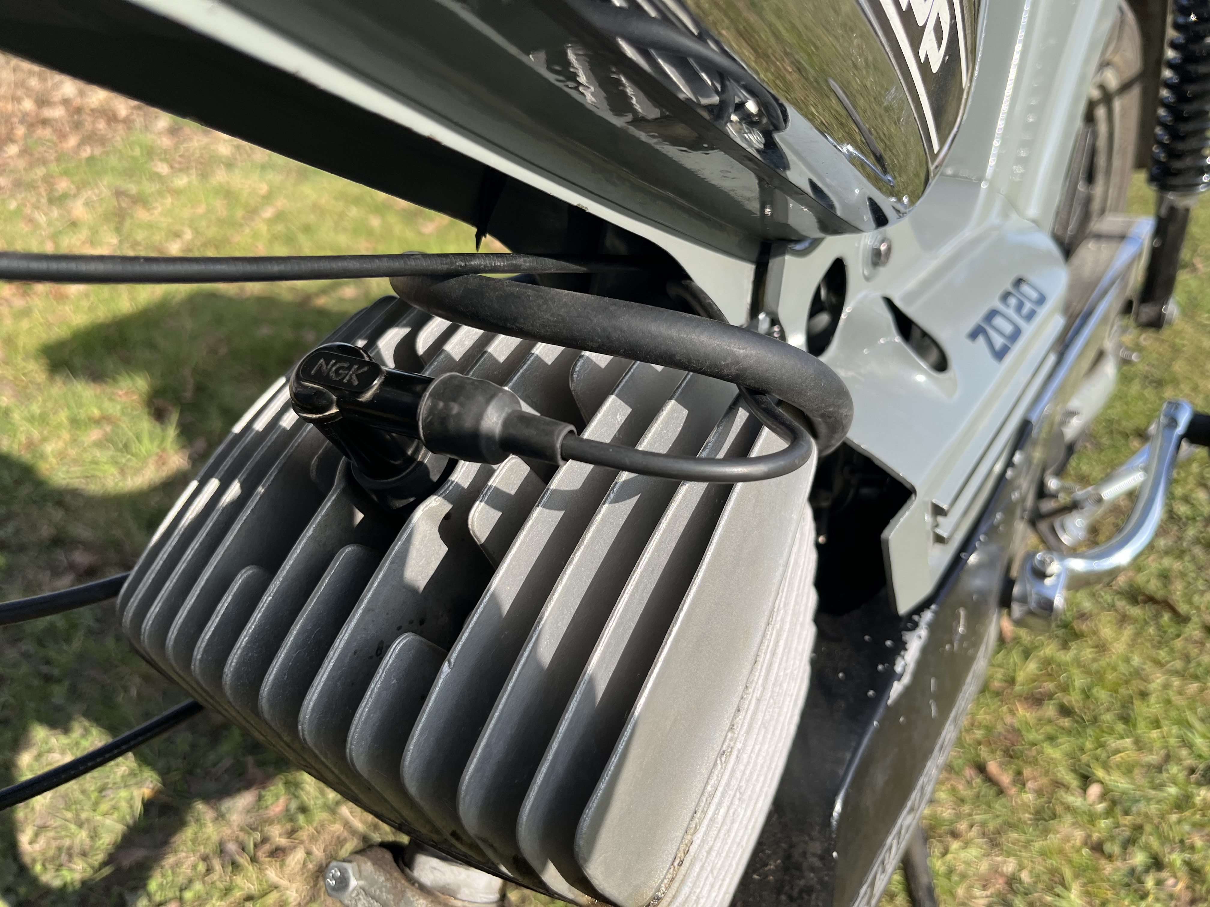

Mahlzeit in die Runde 😅
es hat sic doch noch ein Problemchen eingeschlichen 🤣
Da beim Dellorto Vergaser der KraftstoffAnschluss auf der anderen Seite als beim Bing Vergaser ist muss der Kraftstoff einen längeren Weg überbrücken wenn der linke Seitendeckel verschraubt ist gibt es Probleme mit der Spritzzufuhr 🙋‍♂️
Hatte überlegt hinter dem Seitendeckel ein Distanzhülse zu positzionieren um den KraftstoffSchlauch zu entlasten ….das
sieht dann aber nicht wirklich schön aus weil die Deckel ja mittig zusammen kommen 😬
Hat eventuell jemand eine Lösung dafür 😅
Grüße Karsten

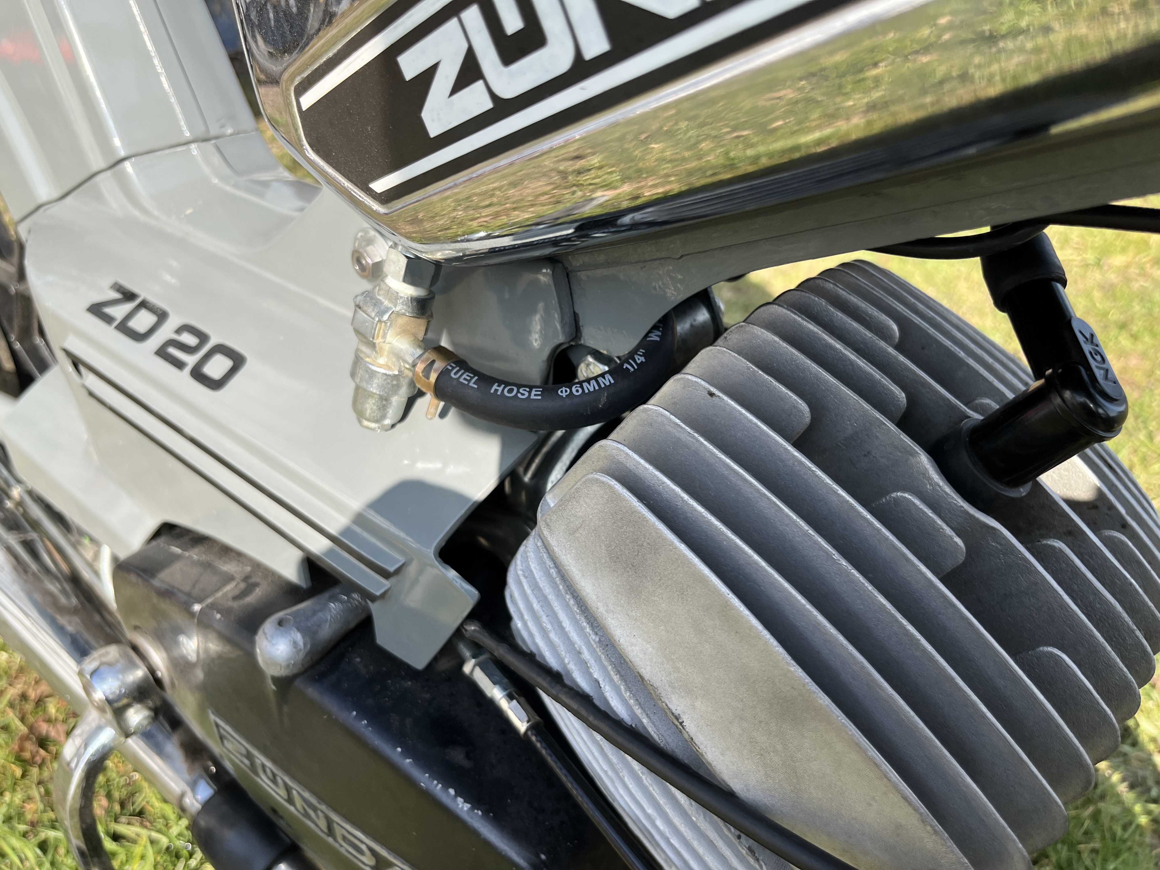

Da ich jetzt Urlaub habe hatte ich auch ein wenig mehr Zeit als sonst und habe das ganze ein wenig anders verlegt 😅
Deckel passen jetzt beide….
Ich habe aber immer noch das Gefühl das sie ein wenig zu wenig Sprit bekommt 🤷‍♂️
Verbaut war jetzt die 64er Düse oder kann es immer noch an der Spritzufuhr liegen?
Der Spritschlauch hat einen 6mm Innendurchmesser…
Na dann mal eine 66er rein. Dann weiß man doch ob die besser, oder schlechter geht. Was ist mit der Luftregulierschraube?
Hast Du die ordentlich eingestellt? Damit geht das erst mal los, um fein zu justieren. Erst dann die Düse. Und bitte keinen Benzinfilter nach dem Benzinhahn installieren. Der ist so überflüssig wie ein Kropf und sorgt oft für Probleme. Außerdem wäre es smarter den Spritschlauch durch das Loch auf der tieferen Zylinderhöhe zu legen und nicht oben am Kopf vorbei.
