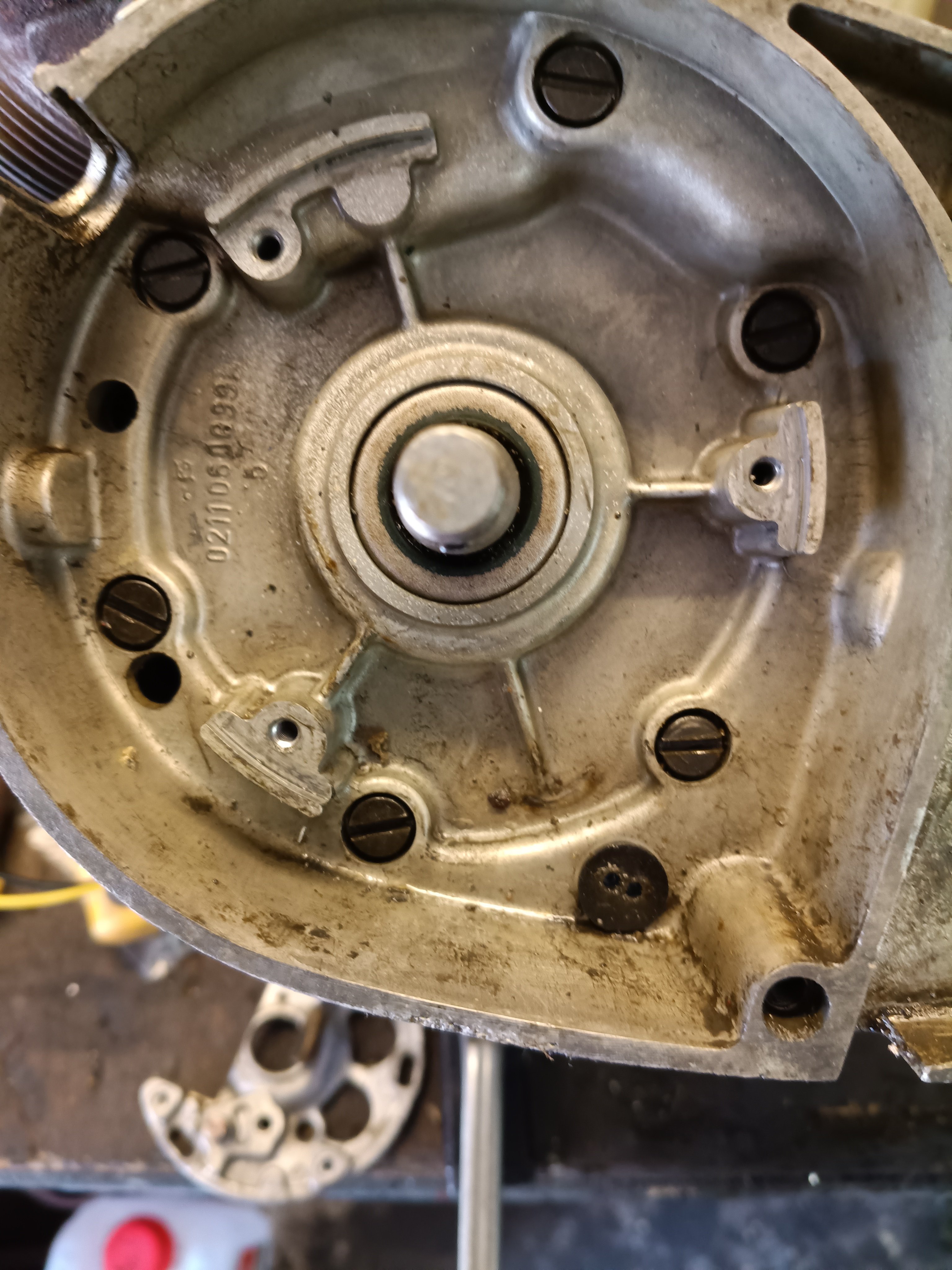

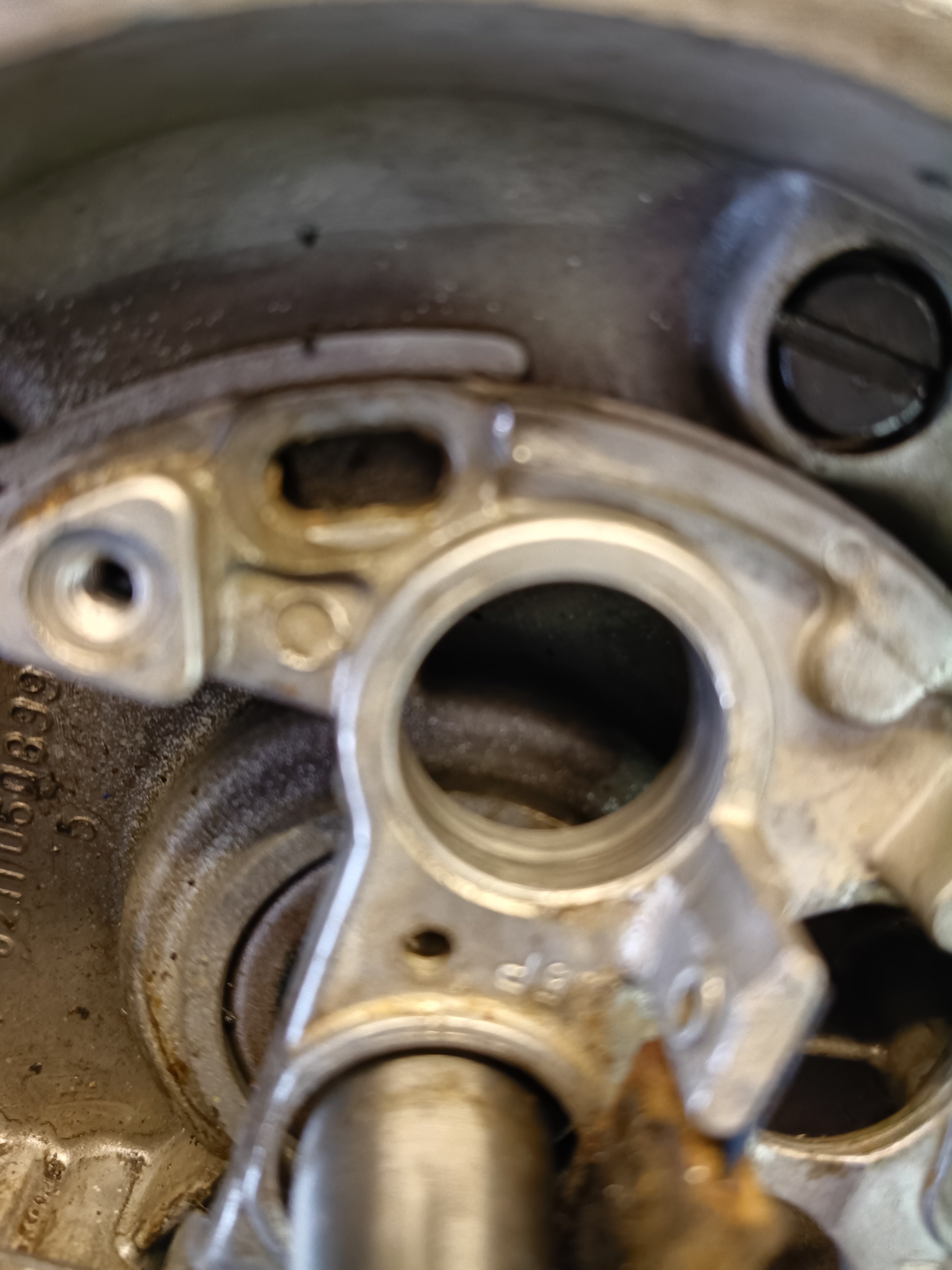

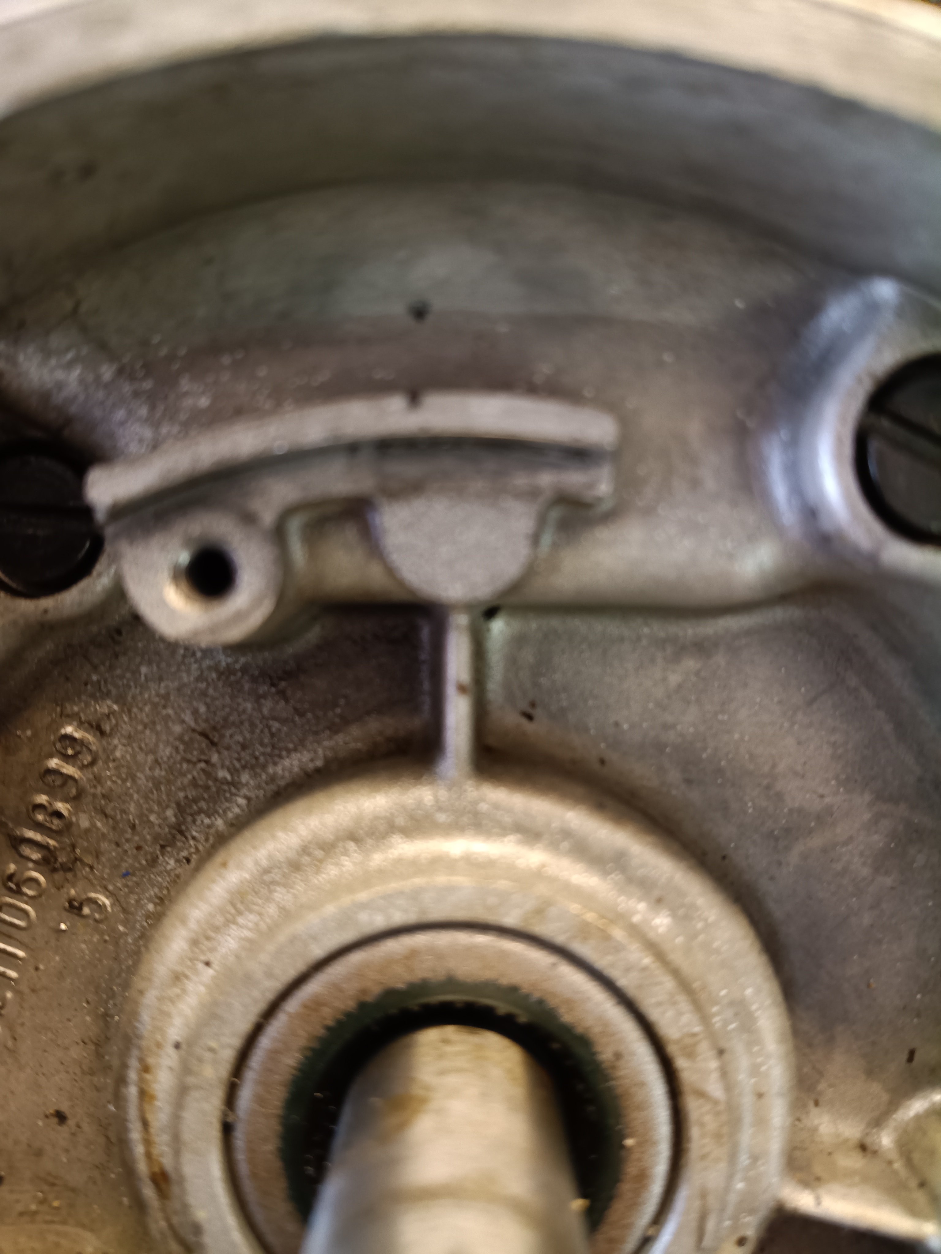

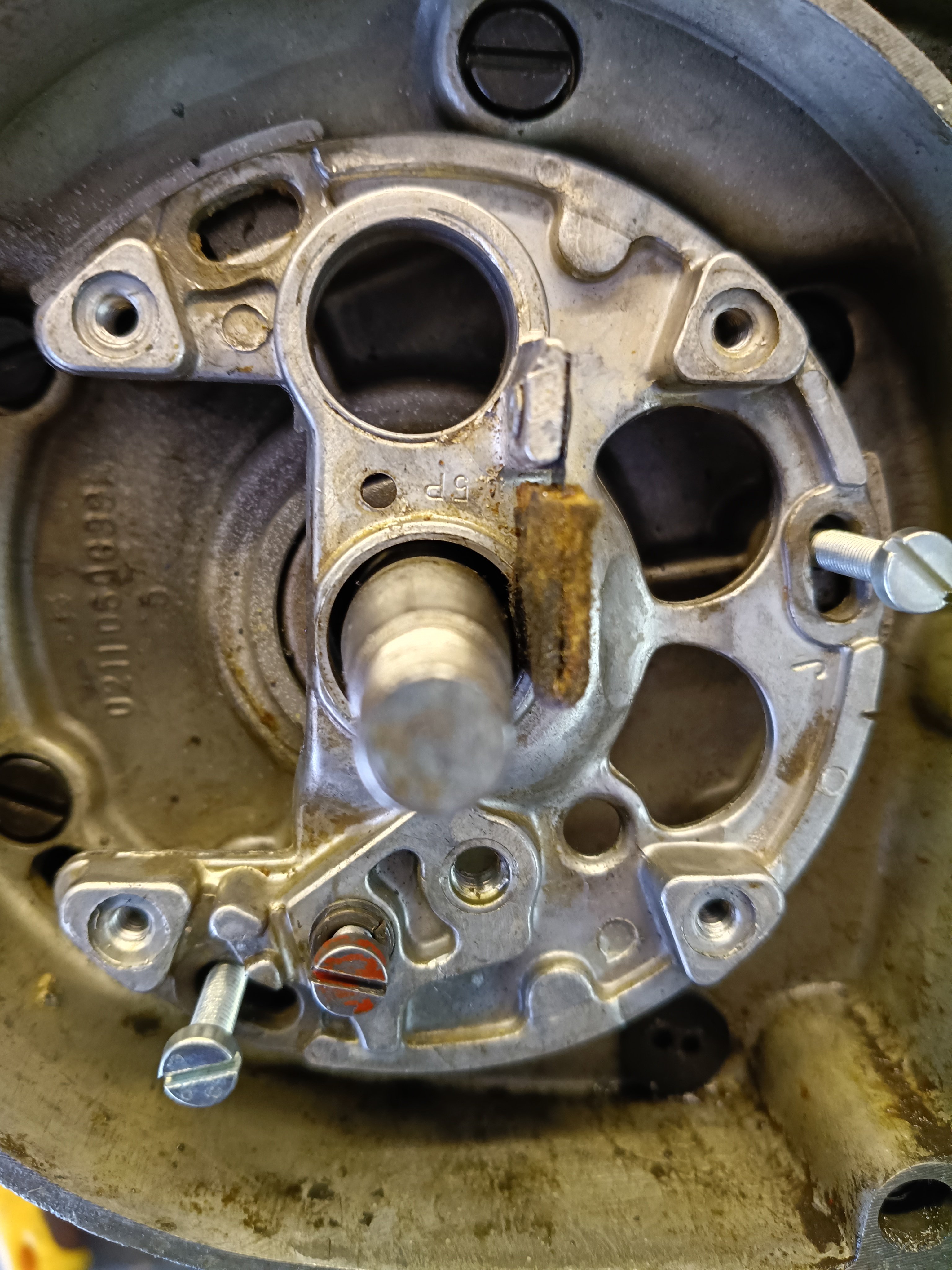

habe hier einen Motor bei dem ich nicht mehr so ganz durchblicke. Es geht um die Grundplatte der Zündung. Wenn ich die Platte anschrauben will, passt das Lochbild nicht. Es passen nur 2 Schrauben. Oben müsste noch ein Gewinde neben dem anderen Außerdem läuft die Kurbelwelle dann auch nicht genau in der Mitte der Grundplatte. Sieht man auf den Bildern.Kann mir aber nicht vorstellen, dass das vergessen wurde. Gibt's da verschiedene Grundplatten?
Hab ein paar Bilder gemacht, auf denen es zu sehen ist.

Die Markierung auf der Ankerplatter b.z.w die am Motorblock könnten nicht passend sein.
Falsche Ankerplatte?
Ankerplatte wenn richtig, so anschrauben ,das die drei Befestigungsschrauben passen.
Die Polschuhe an der Spulen müssen 0,25-0,35 mm Abstand zu den Magneten im Polrad haben ,dieses prüft man mit einer Fühlerlehre .Anbau der Spulen und Ausrichtung dieser, mit Zentrierring wenn vorhanden.Steht alles in der Reparaturanleitung.Danach die Zündung nach Reparaturanleitung einstellen.
O.T feststellen ,ZZP ermitteln u.s.w. wie in der Reparaturanleitung beschrieben.
Ist die Platte von dem Motor?
Du hast bestimmt schon alle Stellungen probiert, oder!?https://www.kleinanzeigen.de/s-anze...ampaign=socialbuttons&utm_content=app_android
Schau mal das an!
nein, die Platte ist nicht von diesem Motor. Alle Stellungen durchprobiert. Hab hier noch 3 andere Platten. Keine passt. Was genau soll ich auf den Kleinanzeigen sehen?

Hallo Klaus,
es geht darum, dass die Platte nicht passt. Deshalb meine Frage ob es da verschiedene Grundplatten gibt.

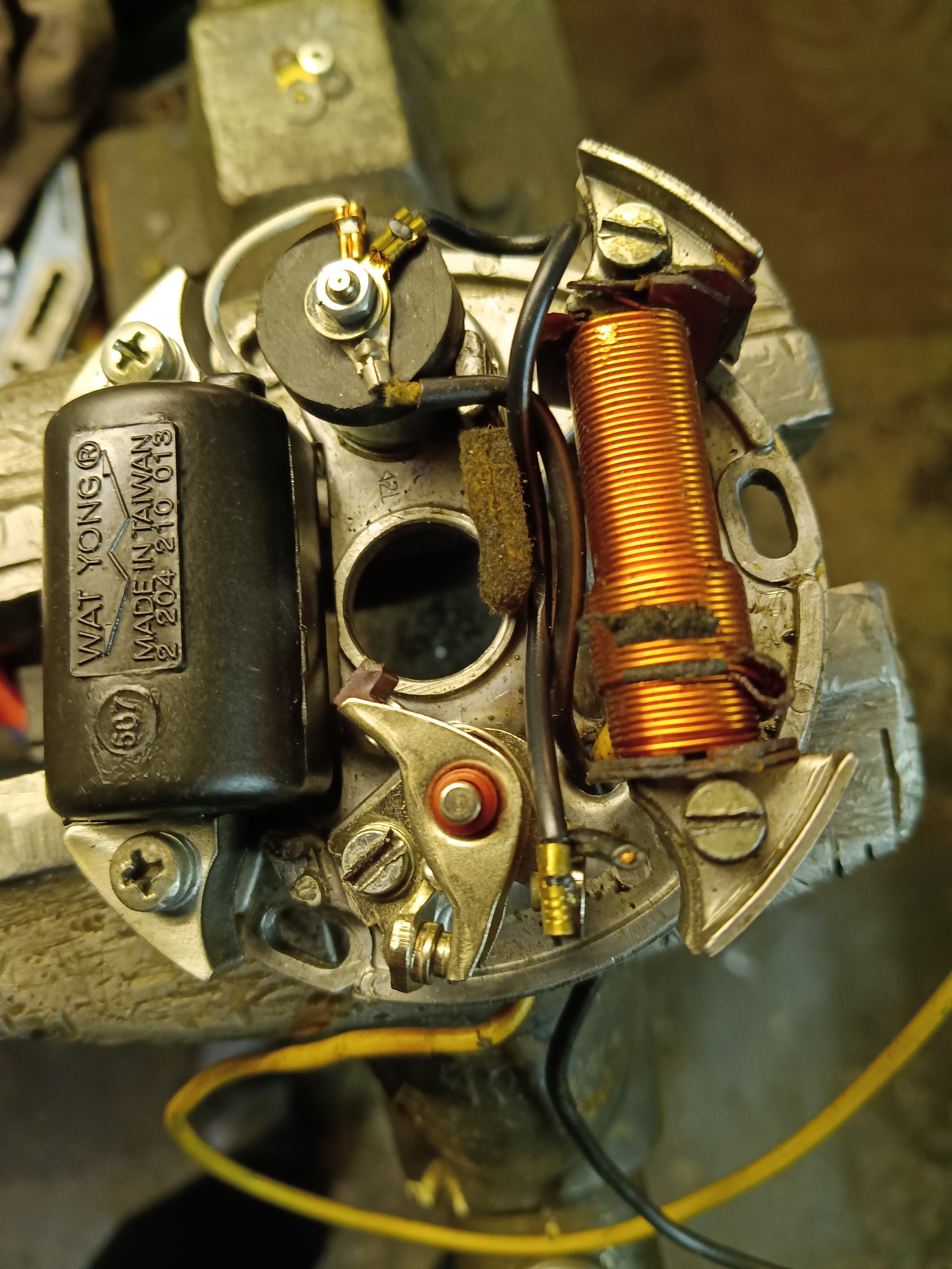

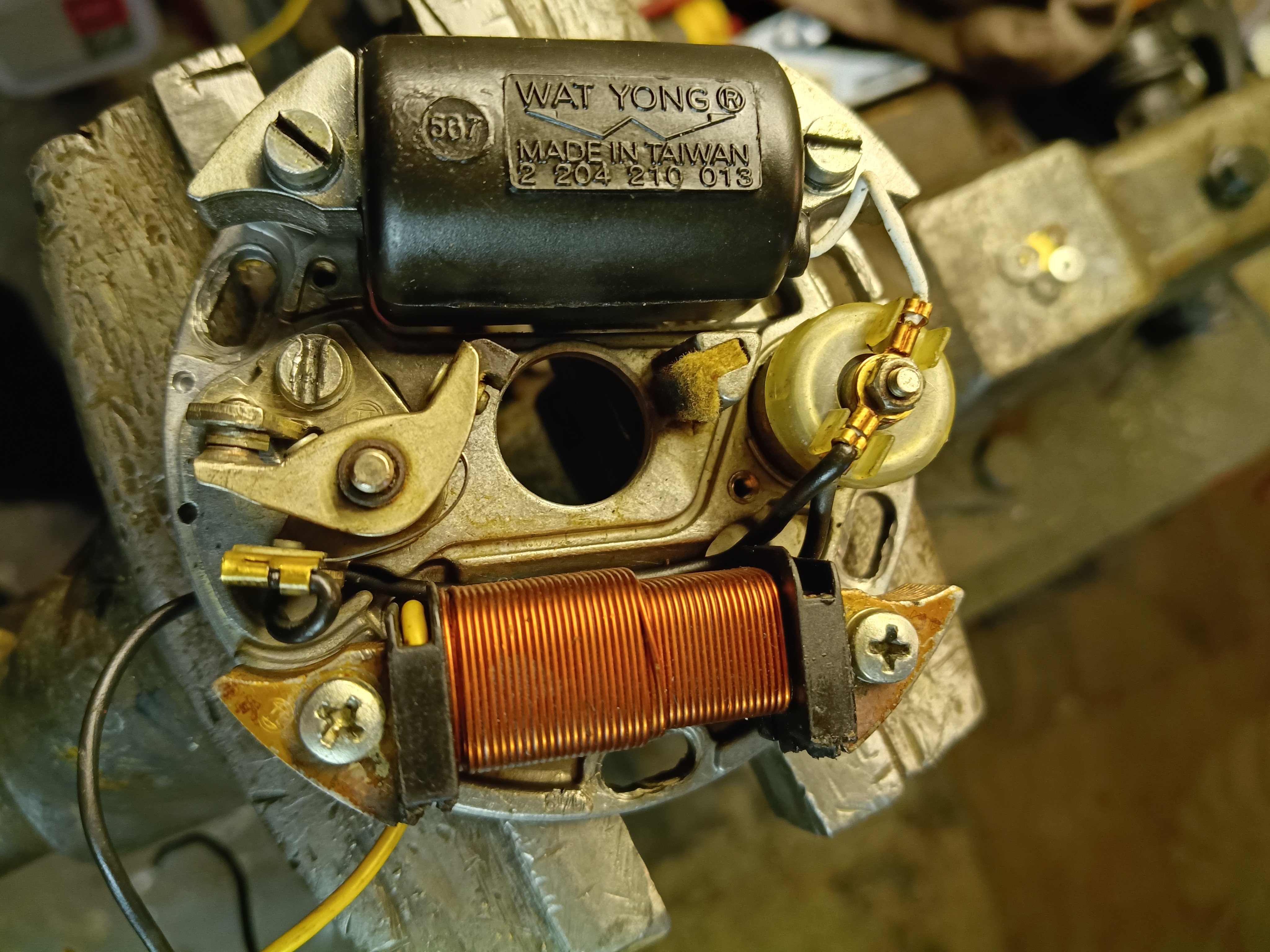

diese passen ebenfalls nicht.
Pit

Ja, müssten von einem Mofa/Moped sein, wie Prima X…
Musst halt weiter schauen!

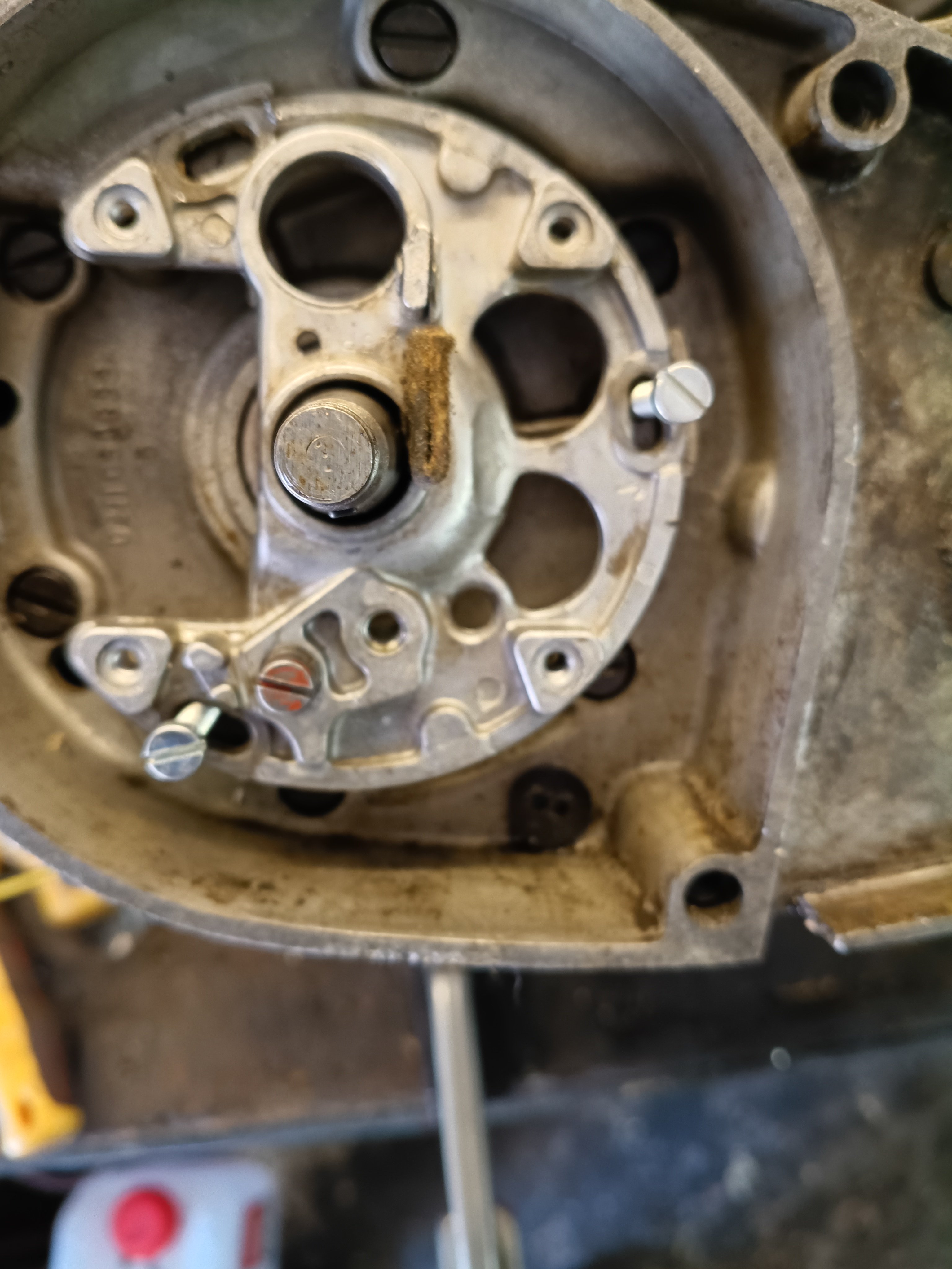

Könnte die so aussehen?
hab mal.nachgesehen. Die Grundplatten der Prima Modelle sehen aus wie die von mir abgebildeten.
Passen auch nicht. Ich lese nachher mal was in dem Link steht. Scheint interessant zu sein.
Könnte wirklich fast glauben, dass die Bohrung im Motorgehäuse vergessen wurde.
Pit
Läuft der Motor mit einer der Zündungen denn?
Dann wäre es ja durchaus eine Möglichkeit, die fehlende Bohrung nachträglich einzubringen.

das muss ich mal testen.
Halt nur mit vorläufig 2 Schrauben.
Sollte das funktionieren, werde ich die Bohrung machen. Gewinde kann ich nur schneiden nicht Formen. Muss halt sehr vorsichtig sein damit ich nicht durchbohren. So arg tief sind die Gewinde ja auch nicht.
Pit
In jedem Fall so herum montieren...
Bernd
das ist die Lösung. So passt es. 100Punkte!!!
Muss dann nur das Kabelgedöns verlängern.
Vor allem das Zùndkabel. Hätte ich nie gedacht.
Ich muss mich korrigieren: Wurde ja schon gefragt, ob ich alle Stellungen durchprobiert habe. Asche auf mein Haupt... Hatte ich scheinbar doch nicht alles ausprobiert.

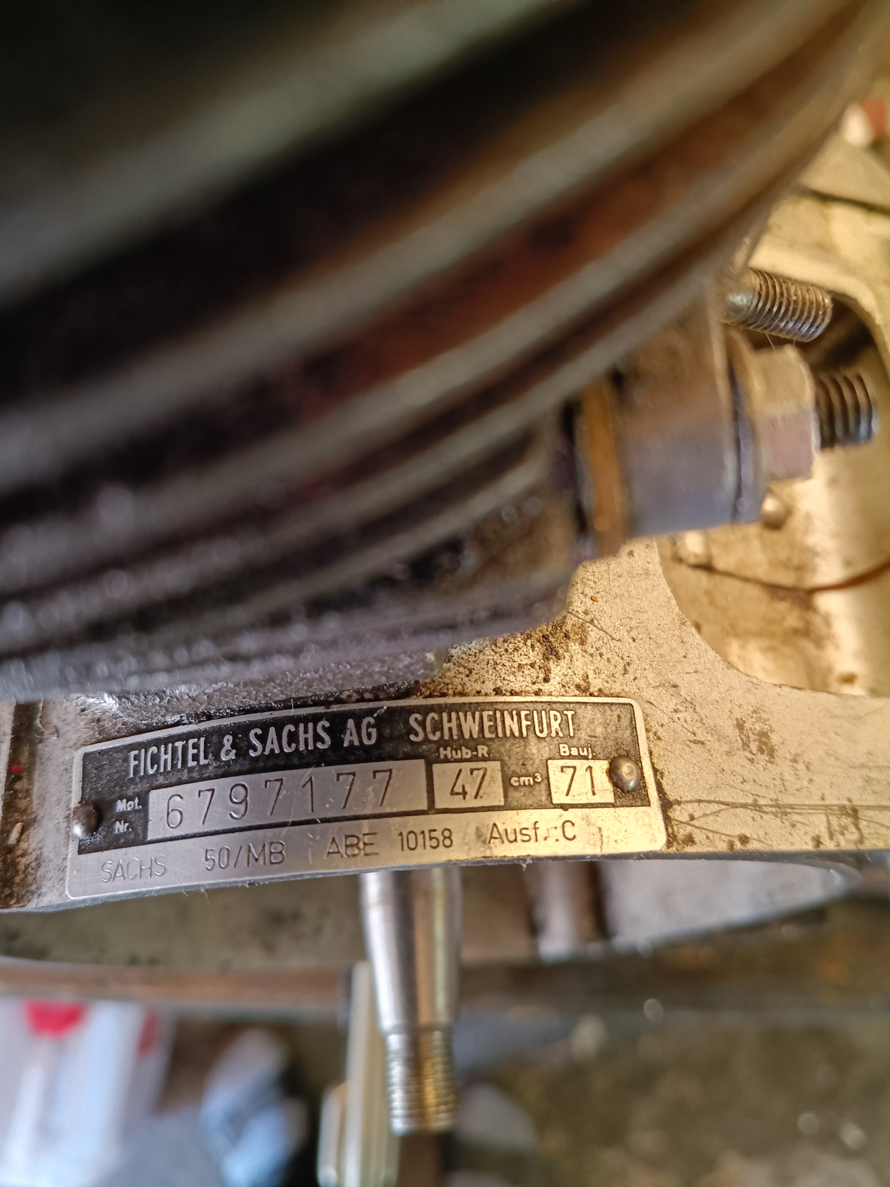

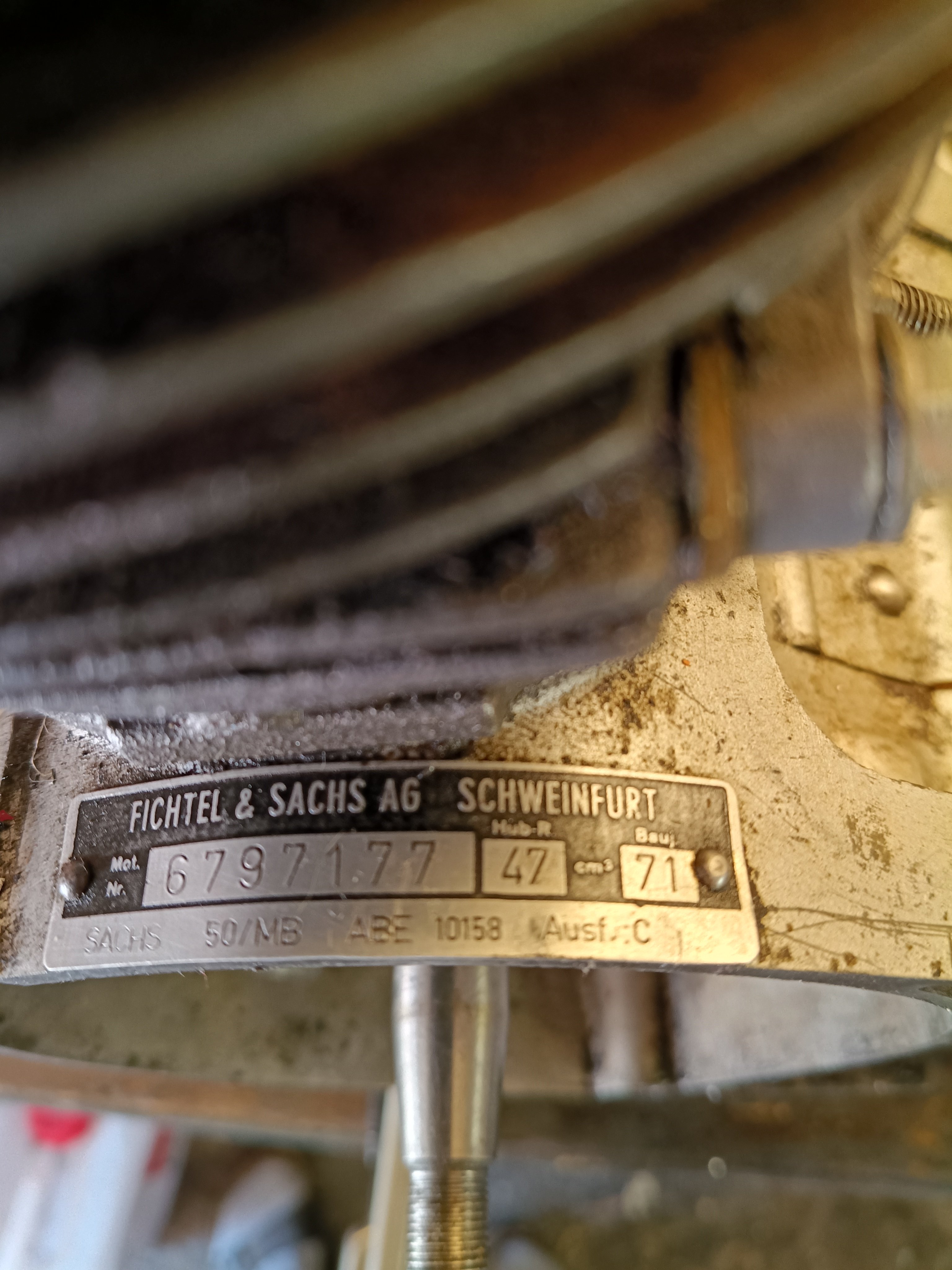

Hallo original MP2 Zündung 0212 112 019 von 10.72-12.77
Auf dem Polrad ist die Nummer zu sehen.
Diese Zündung wurde in vielen Sachs Mofas und Mopeds verbaut.
Ab 1978 wurde diese dann durch die Zündung 0212 112 095 ersetzt.
Die Ankerplatte dieses Magnetzündergenerators hat die Boschnummer 1 217 031 462 auf der Rückseite angegossen.
