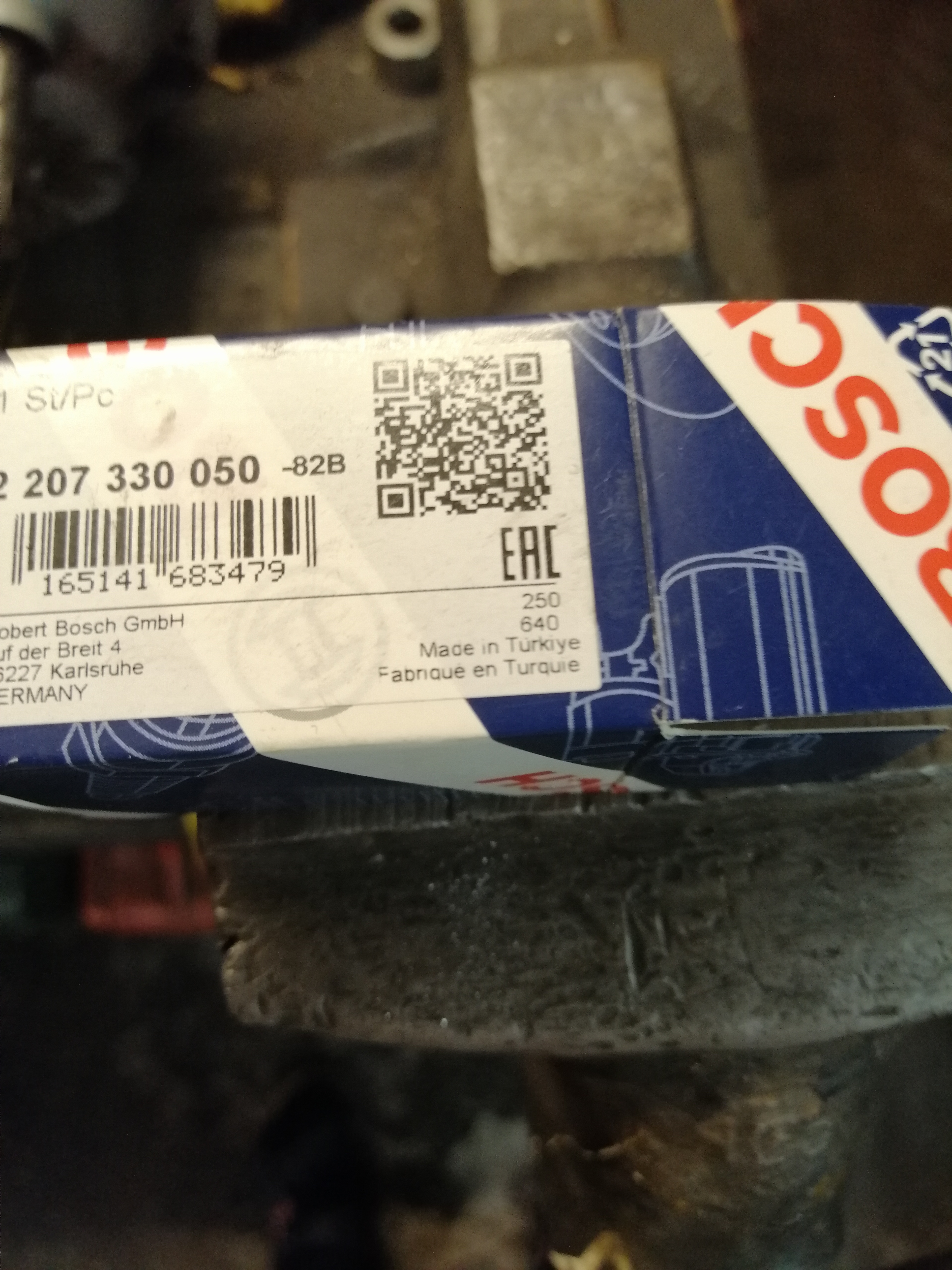

Hallo Ewald,
Kontake sind neu und von Bosch. Ebenfalls der Kondensator.
Aber das muss ja nix heißen wie ich im weiteren Verlauf lesen kann.
Danke für die ausführliche Antwort.
Pit
Auch original Bosch Kontakte müssen metallisch blank sein und niedrerohmig schließen, deshalb vor der Montage gewissenhaft reinigen! Folienkondensatoren bestehen aus dünnen Alufolien, welche bei schlechter Lagerung zu rauhen Oberflächen neigen. Dann können die hauchdünnen isolierenden Folien beschädigt werden und es entstehen hohe Leckströme, deshalb niemals uralte Lagerbestände von Funkenlöschondensatoren kaufen!

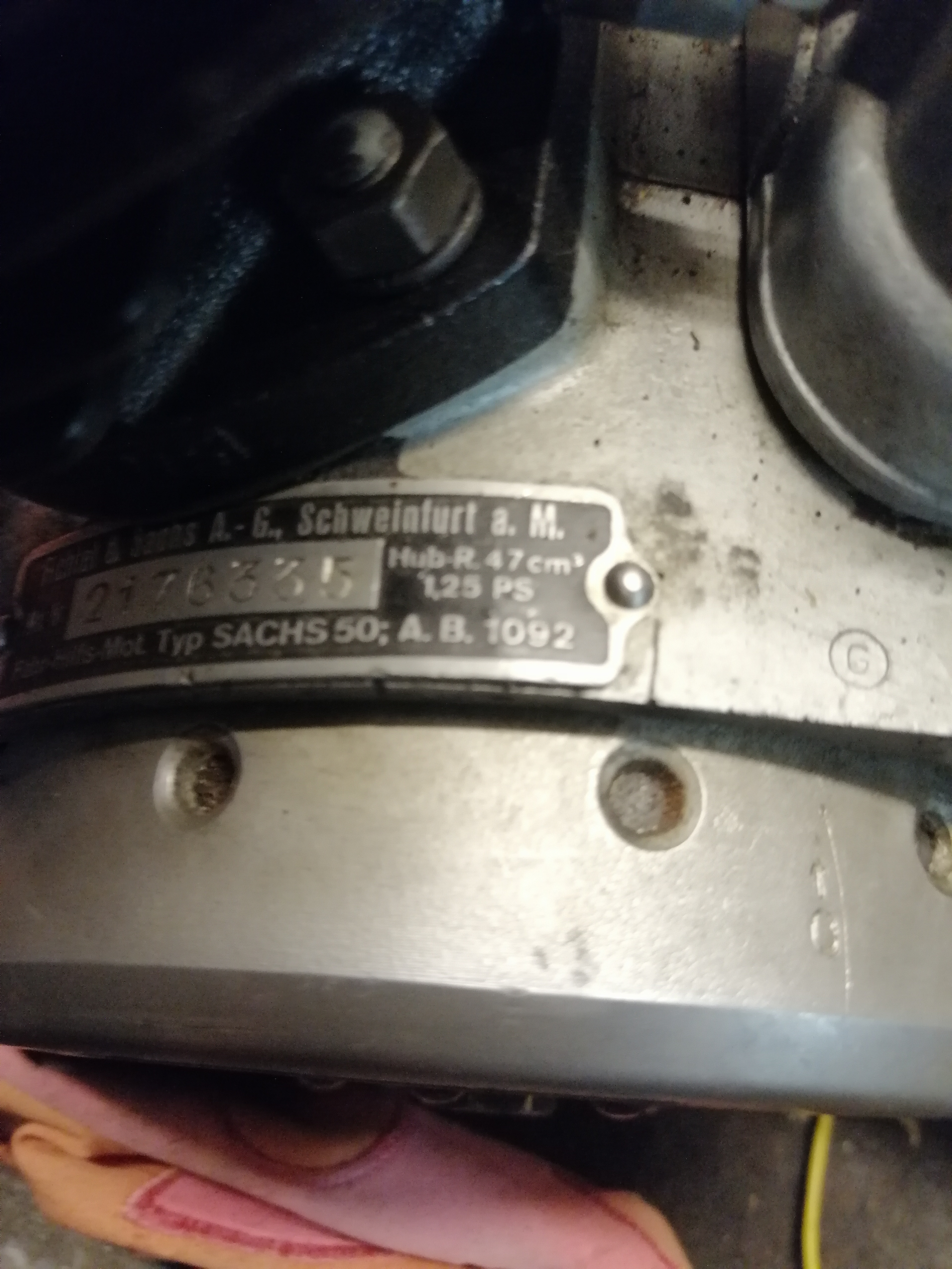

Hallo Ewald,
es ist dieser hier.
Pit
