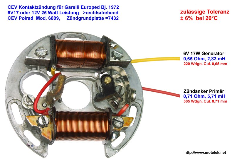

Hallo Ewald,
hatte ich auch schon gesehen.
Aber die Runden. Zum Anschrauben. Wird wohl beim nächsten Wechsel geschehen.
Pit
Zum anschrauben gibt es keine bedrahteten impulsfesten Folienkondensatoren, man kann sie aber einfach passend mit Kabeln konfektionieren.
Bei diesem "Italo" Moped wurde selbstverständlich auch die defekte innenliegende Zündspule auf eine zuverlässige primäre Zünderregerspule umgebaut!
Denn solche Fertigungen sind Isoliertechnisch sehr häufig ausgefallen und es wäre auch nicht klug derartigen Ersatz zu kaufen.
Hallo Ewald,
das obere Teil sieht ja ganz gut aus.
Mein Motor dreht links herum.
Das Garellis Teil würde nicht passen.
Pit
Es gibt sehr viele verschiedene kontaktgesteuerte Zündanlagen, welche alle nach dem gleichen Prinzip funktionieren. Die Wortmarke, Drehrichtung und Baugröße ist in diesem Zusammenhang unerheblich und lässt sich anpassen!
Richtig schlimm erwischt es manchmal diveres Yamaha Besitzer, welche die Zündgrundplatte nicht verdrehen können!
Welches Abrißmaß empfiehlt Du bei diesen Motoren?
Die Handbücher geben diesbezüglich nichts her; der Motor befindet sich im Originalzustand (kein Tuning).
